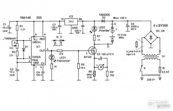

Ha használt akkunál magasabb volt a nyugalmi feszültség, akkor az folyadékvesztésre volt visszavezethető. Mivel csak a víz szökik, sűrűbb a sav, magasabb a feszültség. Annak meg nincs jó vége. árammérés,feszültségmérésÜdv! Lenne egy kérdésem. Kedvem támadt építeni nekem is egy töltőt, olyat, ami a cikkben is szerepel. Többször is végigolvastam, de nem találtam arról infót hogy töltéskor az áram vagy a feszültség kell hogy állandó legyen? Illetve én szeretném "feldobni" mérőműszerekkel is. Olvastam, hogy az akku feszültségét deprez műszerrel lehetne mérni korrektebbül, erre jó is lenne egy voltmérős panelműszer. Az áram esetében az impulzusáram "lüktet" mert impulzusokkal választja le a szulfátkirakódást a cellalemezekről. Így ott a töltőáramot mérném szintén panelműszerrel. Hová kellene a kapcsolásban a műszereket bekötni?

Hello! Azt hiszem Te félreértelmezed a dolgokat. A cikkben, nem akkutöltő van, hanem akkuregeneráló. Ez nagy áramimpulzusokkal bombázza a cellákat, hogy remény szerint eltávolítsa a lerakódott ólomszulfátot. Az impulzusok átlagárama, azért tölti is egyben az akksit. Ezért van benne feszültségfigyelés. De az egy kapuzott áramkör, ami akkor figyeli csak a feszültséget, mikor nincs áramimpulzus. Ezt az áramot és feszültséget egyszerű műszerrel mérni nem tudod, mert a feszültség a töltőimpulzusok hatására ugrál, az árammérésnél meg az impulzusáramokat kellene időben összeintegrálni. A feszültségfigyelés itt azt a célt szolgálja, hogy ne legyen szükség az állandó felügyeletre, hogy a regenerálás nehogy túltöltse az akkut.

Szia! Igen, értem én, hogy ez nem "sima" töltő. Nem is a lüktető impulzusáramot és a figyelő feszültséget mérném, hanem az akku feszültségét. Ahogy írtátok is:
Idézet: „Az aksi töltés alatti feszültségmérése tájékoztató jellegű, hiszen az arra kapcsolt műszer átlagolni fogja a töltőimpulzusok értékét is. Ezért célszerűbb a mérést analóg Deprez műszerrel mérni.” Az áram esetén szintén nem a töltő impulzus áramát mérném, hanem az akkuét. Vagy az áram mérésnek terhelés nélkül nincs érelme? Egyes töltőkön van analóg árammérő. Az a töltőáramot méri? Itt is lehetne ezt mérni, vagy nem? Mindenképpen informatívabb lenne 2 panelműszer használata. A dobozolás nem gond, az előlapot is 3d nyomtatással megoldanám. Ha butaságot írok, kérek felvilágosítást .
Mivel 170..500ms-onként van egy 20ms-os nagyáramú impulzus, a műszer az akku belsőellenállásától függő módon kalimpálni fog. Egy analóg műszernek nagyobb a csillapítása, azon kevésbé zavaró az ugrálás. De digitális műszer lehet leolvashatatlan lesz.
Töltéskor az akkumulátorba folyik az áram, kisütéskor pedig kifelé folyik. De itt csak abban a 20ms-ban lesz egy töltő áramlökés, mikor a regeneráló impulzus van. Így értelmetlenséget fog mutatni a műszer. Na ezért nincs műszer az áramkörben.

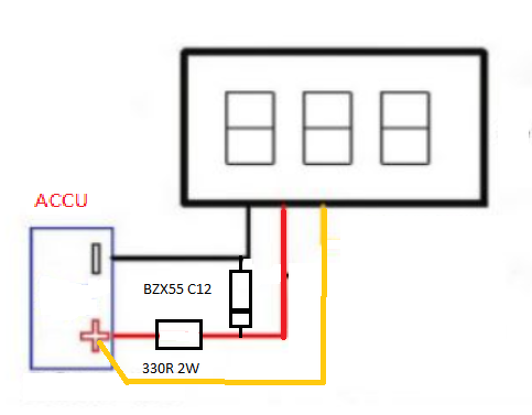

Szia! Így már értem miért nem kell árammérő. Feszültséget attól még lehetne mérni az éppen aktuális állapotáról az akkunak, nem? Azt lehet párhuzamosan kötni a accu +/- kivezetéshez?
Lehet, de lehet a tápjával sorba kellene kötni egy ellenállást, párhuzamosan meg egy zénert. Nehogy kinyírja a löket, ha rossz az akksi. (Három vezetékes Voltmérő)
Szia! Azt meg tudod mondani hogy az ellenállás értéke hány Ω és W legyen? Mi legen a zéner típusa? A voltmérőt érdemes egy 2 pólusú kapcson át bekötni, amit a pcb-re forrasztok?
Ezt a 3 vezetékes voltmérőt nem teljesen értem. Csatoltam egy képet. Ott van egy power supply feliratú fesz. forrás, az egy referencia feszültség lenne? A test power lenne az akku tápja, amellyel sorban kellene az ellenállást és azzal párhuzamosan a zénert kötni? Előre is köszi.
Nincs itt semmi csoda. A fekete a GND vagy is a közös negatív pontja a tápnak és a mérésnek.
- Tehát a feketét az akksi negatív pontjára kötöd. - A piros a műszer tápja. azzal sorba kötsz egy 330 ohm/2W-os ellenállást. Tehát az ellenállás egyik vége az akksi pluszra, másik a pirosra megy. - A zénert meg a Piros-fekete közé kötöd. Katód a piroson, a zéner BZX55 C12. Normál esetben a zéneren nem fog folyni áram, mert a feszültsége akkora mint az akksié. De mikor jönni fog az impulzus, akkor majd folyik áram rajta. De csak arra a pillanatra. Szélsőséges esetben az egész kaphat akár 32V-ot is. Ekkor a zéner korlátoz 12V-ra és folyik rajta áram. - Az ellenálláson fog feszültség esni, normál esetben is, mert a műszer áramfelvétele, kb. 20mA. Így az ellenálláson 6,6V fog esni, de a maradék 5..6V bőven elég tápnak, mert a proci 3,3V-ról megy benne. Az ellenállás teljesítménye túl van méretezve, azon akkor lenne 1,2W, ha folytonosan kapná a 32V feszültséget. - A műszer bemenetét, a sárgát, meg közvetlen rákötöd az akksi pluszra. (Vagy is az ellenállás másik felére.) Mivel a műszer gyárilag 30V-ig mér nem lesz baja az impulzusoktól. Remélem érthető, de ha nem rárajzolom a rajzodra.

, megköszönöm. Analóg DC voltmérőben is létezik 3 vezetékes kivitel, inkább azt tenném bele, mert ugye azt beszéltük, hogy az analóg jobb lenne. Vagy jó a digitális is?
Mind kettő várhatóan ugrálni fog, de majd meglátod. De az analóg ("hideg műszer") a mérőfeszültségből táplálkozik, oda nem kell csak két vezeték.
Akár analóg, akár digit köszi az infót! Akkor az analóg műszernél kvázi a sárga vezeték "hiányzik", de a bekötés ugyanez. Gondolom 15V méréshatárú bőven elég lesz.
Analóg műszernél nem szükséges a korlátozás, az elviseli a túllendüléseket.

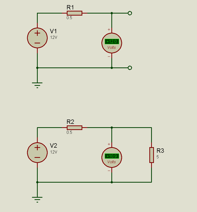

Nem kell ahhoz semmilyen speciális műszer, lásd melléklet.
R1 és R2 jelképezi az akku belső ellenállásását (Rb), R3 pedig a terhelőellenállás (Rt). Első lépésként megméred az akku üresjárati feszültségét. Uü = 12 V Rákapcsolsz az akkura egy ismert terhelést, a példában 5 Ω-os (minimum 25 W-os) ellenállást. Mellékszál: izzó is jó lehet, de akkor az átfolyó áramot direkt mérni kell mert a hideg és a meleg ellenállása nagyon eltér. Terhelés hatására az akku kapcsain mérsz 10.9 V-ot Ut = 10.9 V Számológép: A terhelésen átfolyó áram: It = Ut / Rt It = 10.9 / 5 = 2.18 A A belső ellenálláson eső feszültség terhelés közben: Ubt = Uü - Ut Ubt = 12 - 10.9 = 1.1 V A belső ellenállás: Rb = Ubt / It Rb = 1.1 / 2.18 = 504.587 mΩ Rövidítve: Rb = ∆U / It belső ellenállás = feszültségváltozás / terhelőáram Célszerű a méréseket mindig ugyanazzal a terheléssel elvégezni, ezzel csökkentve a hibát. Ugyanakkor az akku belső ellenállása attól is függ, mennyire van feltöltve, célszerű a regenerálás előtt feltölteni az akkut, pihentetni kb. fél órát és úgy elvégezni a méréseket, valamint regenerálás után is ajánlott a fél óra várakozás.
Ha nem kellene akkor nem gyártanának ilyen műszereket, meg nem vennék meg akik ilyesmivel foglalkoznak. Amikor azt kell(ene) látni, hogy maradt-e az akku belső ellenállása 5,6mΩ vagy netán már 6,2mΩ azt úgy nem nagyon fogod megmérni, mert már a járulékos ellenállások is nagyságrendekkel nagyobbak. De kíváncsian várok egy ilyen mérést videón bemutatva.
