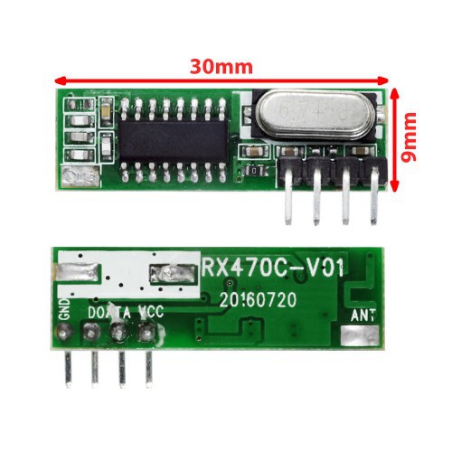

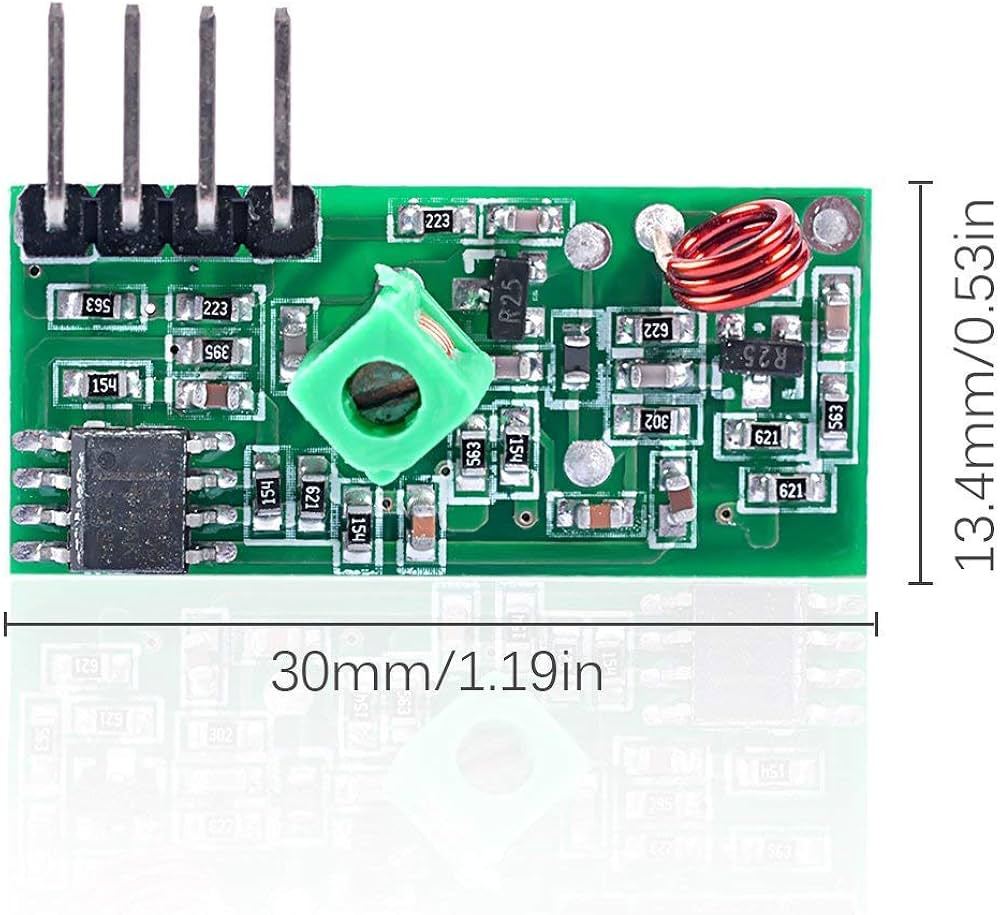

Egy kis segítséget szeretnék kérni 433MHz vevő modullal kapcsolatban. Egy távirányítós ajtó nyitó elektronikát kellene összeraknom, de a vevő része valahogy nem akar összejönni. Korábban már építettem 433MHz adó vevő elektronikát és működik is, most viszont valami nem stimmel. Két fajta vevő modulom van: XLC-RF-5V és RX470C-V01 jelzésű. Az RX470C-V01 egyáltalán nem is működik, azt már korábban sem sikerült működésre bírni. Az XLC-RF-5V pedig csak kb. max 5cm távolságból veszi a távirányító jelét, azét is, ami korábban működött 20-30 méterről is. Arduino Uno alappanelen az rc-switch master receivedDemo példa programban sem teszi ezt másképp. Antennával sem javul a helyzet. A redőnyök, amik szintén 433MHz-ról működnek a távirányító jelét betonfalon keresztül 20 méterről veszi, szóval nem a távirányítóval van a gond.
Ezek csak a rádiócsatornák az első szuperheterodyn a második szuperregenerativ vevőmodul. Szükséges hozzá kódoló az adóban dekódoló a vevőben ami lehet fix vagy ugrókódos rendszerű.
A kódolás/dekódolás az rendben van. Jelenleg azzal küzdök, hogy a vevő csak akkor veszi az adó jelét, ha az pár centire van és nem tudom, hogy miért?

A vevő volt rossz. 3 vevőből kettő nem működött. Viszont még mindig nem ok valami. Arduino uno fejlesztő panelen minden megfelelően működik, amit én gyártottam nyákot, ott mintha elakadna a kód elején.

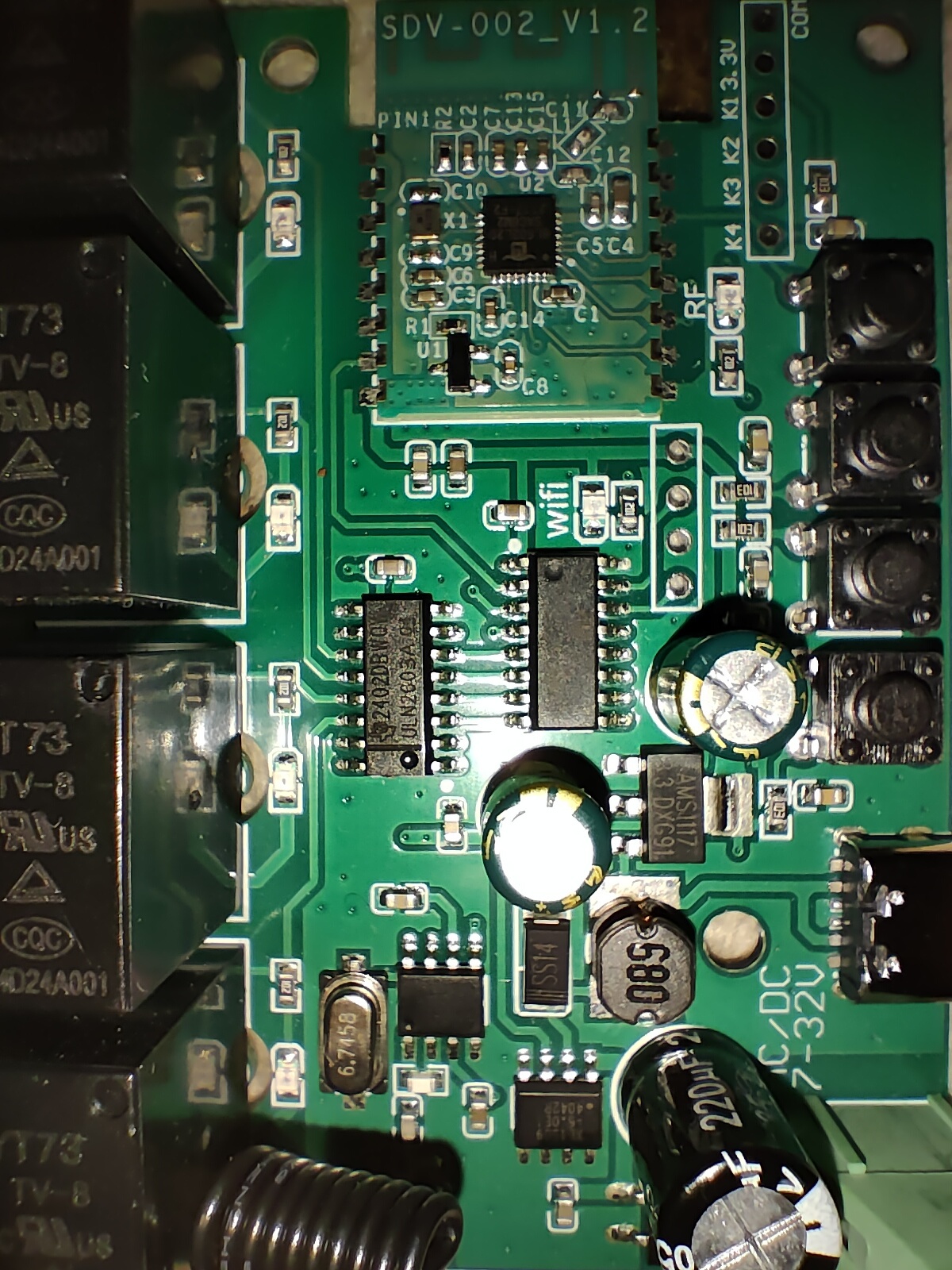

433Mhz adó, vevő probléma.Sziasztok!Vettem egy ilyen négy csatornás, Wifis, bluetoot-os, rádiós relé modult. Eredetileg a meglévő csak rádiós modult szerettem volna lecserélni, hogy ne csak a távkapcsolókkal lehessen vezérelni. Elvileg a meglévő négy csatornás távkapcsolók (433Mhz) ehhez a modulhoz is jók. Azonban azzal szembesültem, hogy a távkapcsoló gombjának hosszabb megnyomására, a relék ki-be kapcsolgatnak. Az egész szépsége, hogy ugyanolyan távkapcsolóból van egycsatornásom is, azzal viszont helyesen működik, bármilyen hosszan nyomom, csak egyszer kapcsol. Tudj valaki, vagy van ötlete hogy mi ennek az oka?

Ha az egyik típusú távirányítóval jól működik, a másikkal nem, akkor gyaníthatóan a távirányítókban van a különbség.
Szerintem az amelyik nem jól működik, nem folyamatosan sugároz, hanem az adatcsomagok között szüneteket hagy. Akkorát, amitől a vevő azt hiszi, nem folyamatosan nyomod hanem nyomkodod a gombot.
Leírása sajnos csak annyi van ami az Aliexpress linken található. eWelinkkel rendesn működik, wifivel, bluetooth-szal is, még a működési módokat is lehet állítani. Sőt, már sikerült integrálnom a Haome assistantba is azzal is jól működik, de a távkapcsolókkal hülyét csinál belőlem. Az appból beállított működési mód is működik az egycsatornás kapcsolóval, (impulzus mód, ami kell a kapukhoz) de a négycsatornással bármit csinálok, kibe kapcsolgat ha hosszan nyomom.
Nem ismerem ezek protokollját, de mintha a négycsatornás nem küldené el a stop bitet, így ismételten be ki kapcsolgat amíg nyomom a gombot, mert újra veszi a jelet.

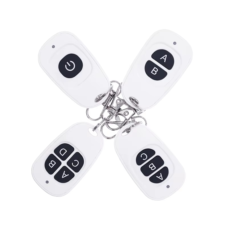

Akkor már csak a két távirányítóra lennék kíváncsi (kép, típus).
Az egygombosban EV1527 chip van, a négygombosban pedig SCT2260.

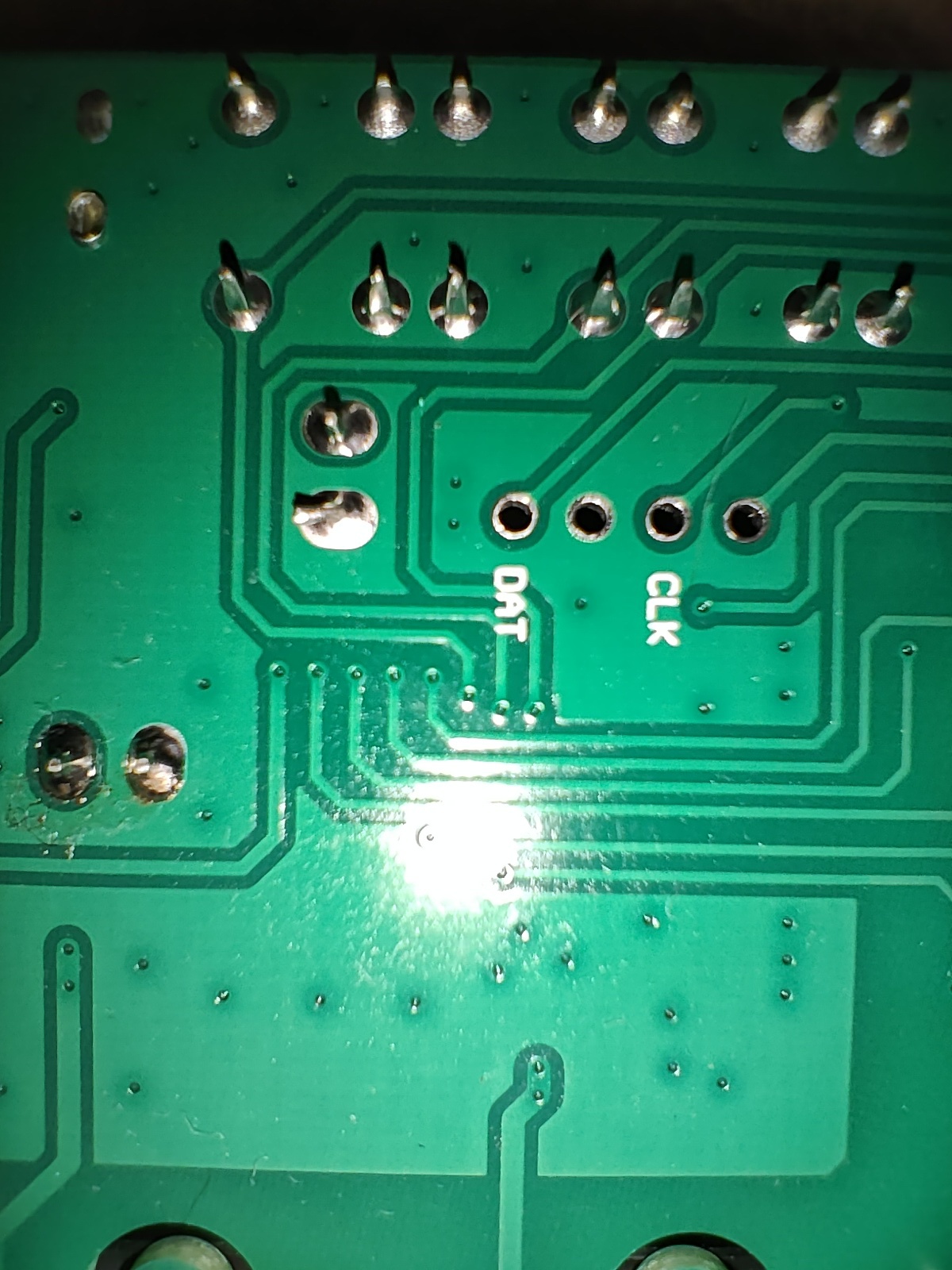

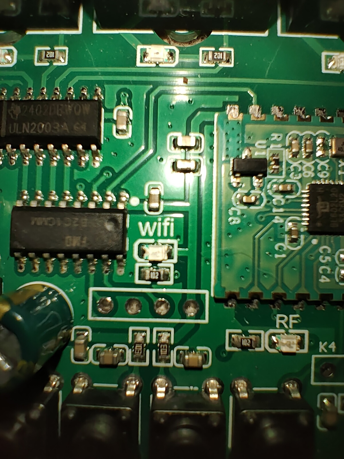

Találtam a relé modulom egy négy csoportból álló füres orrpontot, amin az egyik mellett egy DAT, a Másik mellett egy CLK felirat van, mintha külső vevőnek lenne előkészítve. Az esetleges nem oldaná meg a problémát?
Nem tudom, nem hazsnálok ilyen relé modulokat (magamnak építek, ha kell). Lehet, hogy az egy programozó port egy mikrokontroller felé.

Így néz ki. A nyomógombok felett látszik a bekeretezett négy forrpont.

Az egygombos az fixkódos, de a "learning" kódos 4 gombos az speckóbb annál. Olcsó kínai tanítható fixkódos távot betanítasz az egygombosod segítségével. (Azt át lehet kötözgetni más kódokra...vagy nem ? A nyák képét nem láttuk még.) Bővebben: Link A hozzászólás módosítva: Nov 22, 2024
