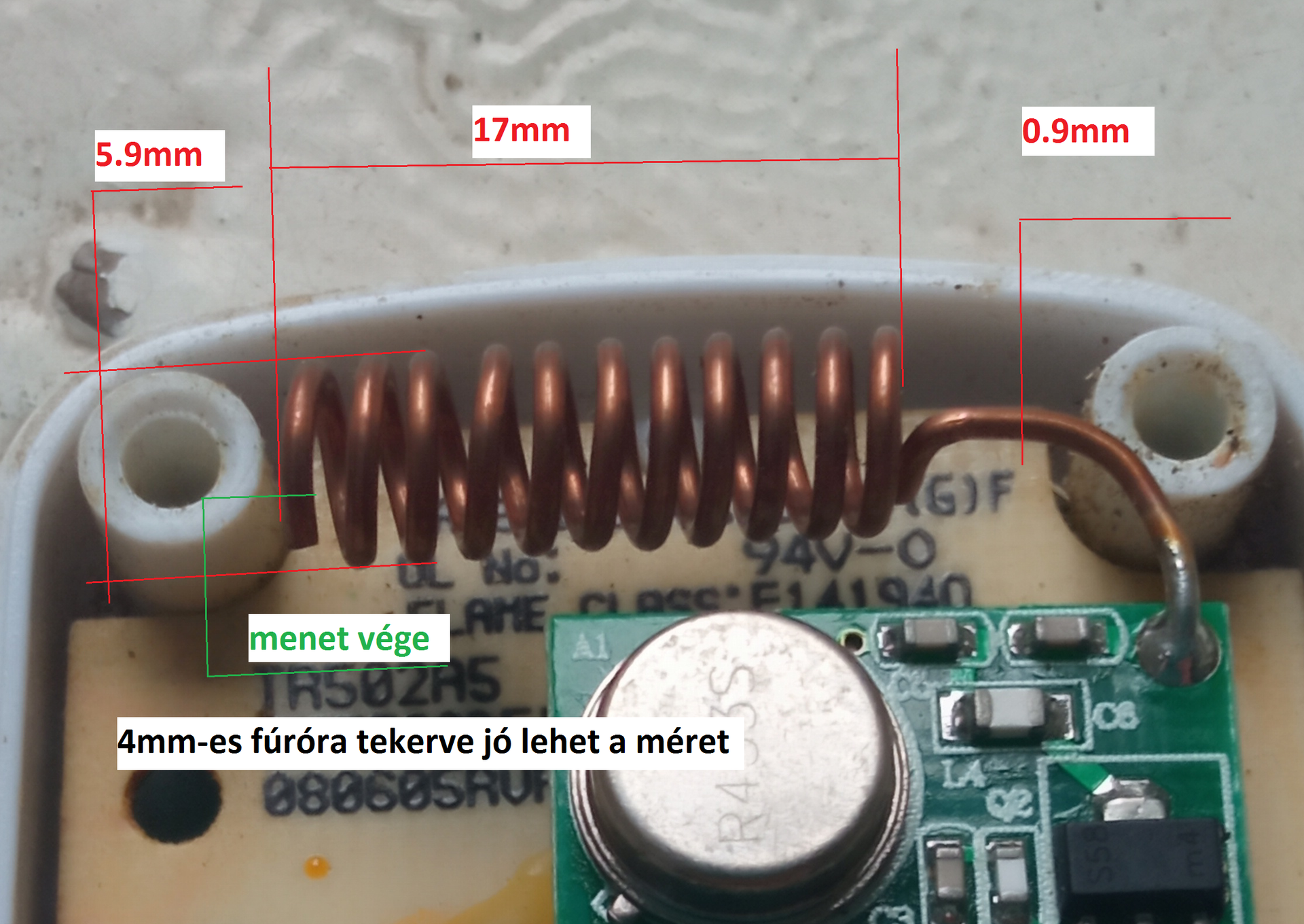

(#) KoblogPerGyok hozzászólása Júl 20, 2023 /
Rádiós modult vásároltam, de elfelejtettem antennát venni hozzá. 100-150Ft egy tekercs antenna ami közvetlenül forrasztható. Tudnék rendelni, de 15x annyi a szállítás, mint maga az antenna....
Ilyen moduljaim vannak:
RF Modul
Szóval a kérdésam az lenne, hogy lehet-e tekerni otthoni körülmények között? Csinált már valaki olyat, ami működött is? 5-10m lenne a hatótáv egy légtérben. A megvásárolt modul max 20-30 cm-re viszi csak el. Láttam példákat, 0.6mm átmérőjű dróttal, meg pontos hosszal stb, de nem tudom milyen kábel kellene hozzá, hol találok megfelelőt itthoni lomok között. Coax? Sima 230V-os fali kábel blankolva? De szerintem a motor/transzformátor tekercseléshez használt lenne a jobb. Melyik lenne jó ehhez pontosan? (ellenállása, pontos méretek stb.) Anyagösszetétel, szigetelt, vagy sem stb.
Van ötletetek? Megoldotta már vlamelyikőtök úgy, hogy jó is lett? 433MHz, adóhoz és vevőhöz kellene.

Nem értem a kérdésed olyan bonyolult lenne egy egy darab 15-20 cm drót darabot levágni ?!
Lambda/4 hosszúra kell szabni oszt kész , öntartó szigetelt drótokról van szó.
lambda (hullámhossz méterben) = frekvencia(MHz)/300
Esetleg "cizelláltabban" a lambda/4-es hosszt még szorozd meg 0.9 - 0.95 törttel mint rövidülési tényezővel. Pár miliméterrel rövidebb lesz , nem mintha számítana ezeknél az eszközöknél .
Ezzel a lambda negyedes drót darabokkal mint negyed hullámú sugárzókkal nem lősz nagyon mellé.
Esetleg a ellensúlyokat is forraszthatsz a nyák hideg negatív tápfesz pontjára, azok is ekkora lambda/4 es méretű 3 4 db drótok legyenek.
A sugárzó és ellensúlyok egymással ~135 fokos szöget zárjanak be , az ellensúlyok egymással 90/120 (4 / 3 darab) fokot zárjanak be akkor így 433 MHzre GP szerű antennát készítettél. (GP alias Ground Plane)
Ha meg nem raksz ellensúlyt akkor egy tenyérnyi földelő lemezre (ami a test avagy negatív tápfeszre van kötve) merőlegesen legyen állítva a negyed hullámú sugárzó.
Persze mindezeket maga a dobozolási lehetőségeid rontják vagy javítják.
Ha lehet dugd ki a dobozból a sugárzót, ha meg bele rejted minél kevesebb fém vezető vegye körül.
Mindkét oldalon adó és vevő modulnál is hasonló módon kell kialakítani a sugárzókat.

(#) KoblogPerGyok válasza Kera_Will hozzászólására (») Júl 21, 2023 /
Tudom, megcsináltam, de 2cm-ről 70-re növelte. A pontos méretek is megvannak, de az anyagösszetétel esetleg javíthatna a dolgon. Amit csináltam nem pont akkora átmérőben, ezért az öninduktivitása nem stimmel. Gondoltam megkérdezem, mert nem gondoltam volna, hogy ennyire ramaty ez a termék. Még doboz sincs, mert próbálgatom egyelőre.
A javulás akor állt be, mikor hozzáértem és a kezemmel rövidre zártam a beépített tekercseket. Akkor is jobb eredményt értem el, mikor megfogtam az antennát. De ekkor is szomorúan gyenge. Az antenna lesz a mumus, illetve lehet olyan trükk is, hogy a gyári tekercseket ki kell vágni, vagy rövidre kell zárni, nem tudom. A másik, hogy lehet 9-10V-al jobb lenne. Azért kérdezem, hátha valaki tudja/megépítette és megy neki.

Gyors számolás alapján ez a Kera_Will által emlegetett 16 cm hosszú drót feltekerve, hogy beleférjen a dobozba. Ennél ugyan kissé szofisztikáltabb a méretezés, de gondolom nem darabonként hangolásszák be őket.

Itt van egy PDF, ami ilyen mágikus antennát készít: (más videókban azt hiszem mintha az egész hossza 17.1cm lett volna)
namármost itt van a tekercs induktivitásához a kalkulátor:
Légmagos tekercs induktivitása
Én Excelben csináltam meg, K-szórási faktort is figyelembe véve. Kijönnek az adatok.
De!
Itt van egy másik link, ami a loading coil antennákkal operál:
A pdf 16 menetével és átmérőjével nem jön ki nekem sehogy sem. Excelben valódi terjedési sebességgel, 0.95 x-val lamda/4-re 0.164435817m hullámhossz jön ki.
Amit készítenek mágikus 16 menettel, és csak a két végének egyenes hoszát megadva, nem illik a loading coil- oldal által megadott paraméterekhez. ( Nekem nem megy, nem értem pontosan.) Nálam a 16 menet sokkal nagyobb induktivitást ad, mint az oldal.
Ránéznétek nekem, hogy jön ki a pdf-ben a 16 menetből a pontos méretek, amik nagyvonalakban a kalkulátorral is megegyeznek?
(#) pucuka válasza KoblogPerGyok hozzászólására (») Júl 21, 2023 / 1
„(más videókban azt hiszem mintha az egész hossza 17.1cm lett volna)”
Ha nem veszed figyelembe a rövidülési tényezőt, akkor a negyed hullámhosszú antenna hossza: 17,321 cm.A rövidülési tényezőt viszont nem ismerjük, mert az a méretek arányaitól, és a közvetlen környezet dielektromos állandójától függ. A tekercsantenna pedig nem egészen induktivitás, legalábbis nem a hagyományos értelembe véve. Természesen az egyenes antennának is van induktivitása, és kapacitása is, ebből adódik mint egy tápvonalnak a hullámimpedanciája.
Ha feltekered az antennát, rövidebb lesz ugyan, de megváltozik a rövidülési tényező, mert az egyik menet mellett a másik menet megváltoztatja a környezet dielektromos állandóját, és még rövidebb mechanikai hossz lesz szükséges.
Tetézi a problémát, hogy az antenna mindíg dipólus. Ilyenformán az antenna másik fele, maga az adó panelja, amit aztán végképp még csak megsaccolni sem tudsz.
Lehet totózni, de a kis állóhullám arányhoz ez nem megoldás, az pedig igencsak szükséges a lehető legnagyobb kisugárzott teljesítményhez.
Az adók kimenetén általában találhatsz illesztő áramköröket, amivel az antennát lehet pontosan illeszteni.
Ezeknél az áramköröknél, ilyesmiről szó sincs, az antenna mechanikai méretének változtatásával lehet kikísérletezni a megfelelő méretviszonyokat. Ez elég babra játék, de sorozatgyártásnál nem egetverő probléma, egyet kell kikísérletezni, a többit század mm pontosan lehet legyártani valami cnc gépen.
Tehát két választásod van, vagy megveszed a gyárit (az sem 100 %, mert nem biztos, hogy ehhez a panelhoz készült), vagy elvégzed a babramunkát.
Ehhez a következőt kell tenned:
A vevőre antennaként rákötsz egy kb 17 cm hosszú drótot (anyaga lényegtelen, praktikusan egy tömör réz 2,5 villanyszerelő vezetéket), és az adat kimenetére megfelelő meghajtással egy LED -t.
Az adó adatbemenetét meghajtod egy 555 -ből készített kb 400 Hz nél alacsonyabb frekvenciájú impulzus generátorral.
Egymás közelébe teszed őket, hogy a led stabilan világítson.
Az adóra ráteszed az elkészített antennát (kb. 17 cm), ugyanabból a drótból, amilyen a vevőn van.
(ha a rézdrót egyik végét satuba fogva erősen meghúzod, a réz megkeményedik, merevebb lesz)
Az adó antennáját elkezded csipkedéssel óvatosan rövidíteni, majd minden egyes rövidítés után addíg távolítod a vevőt, amíg a LED el nem alszik.
Ezt addíg ismétled, amig már nem tudod a vevőt távolabb vinni.
Tulajdonképpen térerősséget kéne mérni az adó irányából.
Jó szórakozást!

(#) KoblogPerGyok hozzászólása Júl 21, 2023 / 1
Srácok!
Szuperek vagytok! Megcsináltam pár antennát a javaslatokkal, mérettel, megy. Jól kikupálódtam antenna ügyileg mert segítettetek, amiért örök hála! (meg az is örül, aki ezeket olvassa később!!!!)
No de 2 gond is volt. Antennák, ok, több fajta is. Kaptam több igen szuper számolást is, aminek szintén nagyon örülök, mert ezeket szeretem megérteni!
-Első gond: Adó megadta magát... Kicseréltem, ment rögtön, persze az új antennákkal 10-20 cm, meg az nélkül is 1-2cm-ig. DE csak akkor, ha pl a tekercselt antennát a vevő alja felé közelítettem. (antenna nélkül)
- Sokáig semmi eredmény. Annyit néztem az Excelt, meg számoltam mindent, hogy belefáradtam. Éppen feladni akartam, mikor gondoltam egyet ránézek a tápra is. A laptopomról ment az Arduino és a vevő, hogy a soros monitoron lássam a fogadott jeleket. Az Arduino egy board-on van, ami 9V kap egy külső 230-as tápról. Világít minden ahogy kell. Na mi szállt el? Naná, hogy a táp. A PC felől kapott 5V-ot, világított minden, de nem jelzi, hogy a külső tápról levált, mert nincs. A laptop USB-je NEM bírja el a kettőt!!! Azaz a vevő oldalon is volt hiba, nem csak az adó oldalon.
Szóval:
-Antennák ok-k, mindegyik megy, de csak 8m-ig teszteltem, nekem elég.
-Már akkor elment az adó, mikor ráraktam a tekert antennát, vagy már eleve hibás volt, nem tudom.
-A vevő oldalon semmi antenna, de stabil 5V nagyon kell neki. Azon gondolkodom, kap majd 9V-ot később. Szerintem 4.5-4.6V körülire esett vissza a fesz, nem tudta meghajtani a vevőt!
1 hét alatt a második ilyen jellegű probléma. Eddig nem futottam bele ilyesmibe szinte soha.
Köszönöm mindenkinek!!!

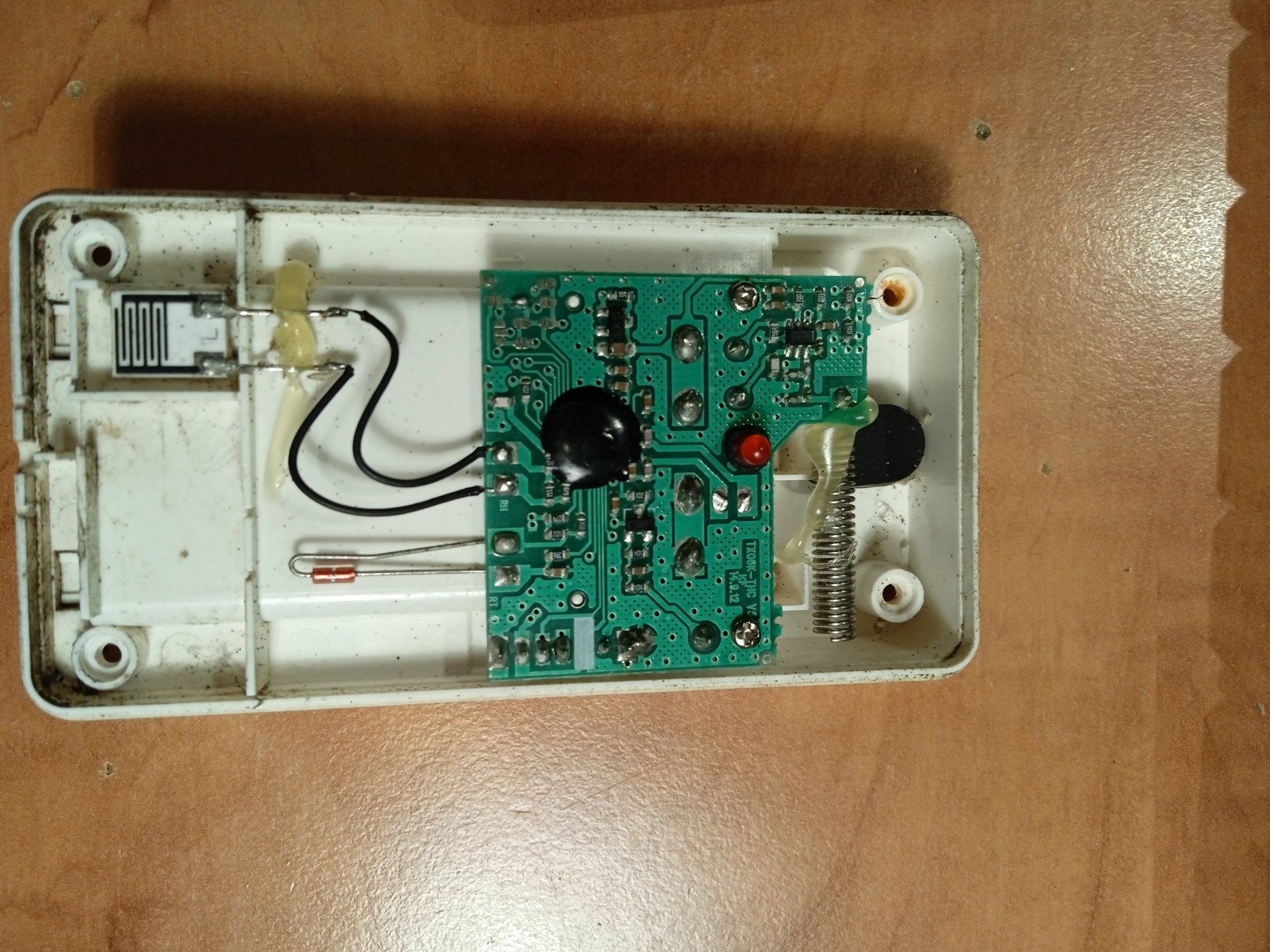

(#) yohnsee hozzászólása Aug 31, 2023 /
talán ide illik a kérdésem leginkább, de ha nem, irányítsatok át másik topikba.
Egy kedves ismerősöm időjárás állomását szeretném megjavítani. Auriol márkájú, olcsó, gagyi. Olcsó pénzért lehetne másikat venni, de ez becsületbeli ügy. 2 egységből áll, egy beltéri és egy kültéri. A beltéri jól működik (úgy gondolom), szépen szinkronizál a DCF77-el, és veszi a kültéri egység jelét. Viszont a kültéri egység néha úgy dönt, hogy nem küld jelet. 433MHz-n működik, egy RTL-SDR vevővel figyeltem is sokáig, 1-1.5 percenként küldi az adatokat (gyors egymásutánban 5-ször). Viszont egyszer csak úgy dönt, hogy nem küld semmit. Onnantól 10-20 perc, és a beltéri jelzi, hogy nem kapott adatot. A kültéri nem tér magához, csak a reset segít rajta. A benne lévő panelen csak egy leöntött IC van, és egy 6 lábú RF modulátor(?). A hibát csak egyszer tudtam úgy elkapni, hogy volt a kezem ügyében oszcilloszkóp, és a mikrovezérlő kristályán nem láttam órajelet, így gondolom megállt a proci. Ebben az állapotban adtam kívülről jelet a modulátor(?) bemeneti lábára, az pedig szépen sugározta a rádión az adatokat. Tehát egész biztos vagyok benne, hogy a mikrovezérlő oldalán van a hiba. Van-e valakinek esetleg tapasztalata ezekben az olcsó kültéri adókban, van-e bármi, amit érdemes kicserélni, mielőtt végleg halottnak nyilvánítom?
(#) pucuka válasza yohnsee hozzászólására (») Szept 1, 2023 /
A "kristály" valószínűleg 433 MHz -es fellületi hullámszűrő szokott lenni, az adó áramkör részeként. Ha külső jellel működésre tudtad bírni, nem itt a hiba. "Proci" az nincs benne, a fekete leöntött chip az egy enkóder (pl. TX2, HT12, stb) akarna lenni, ehhez kapcsolódik a hőmérő áramkör.

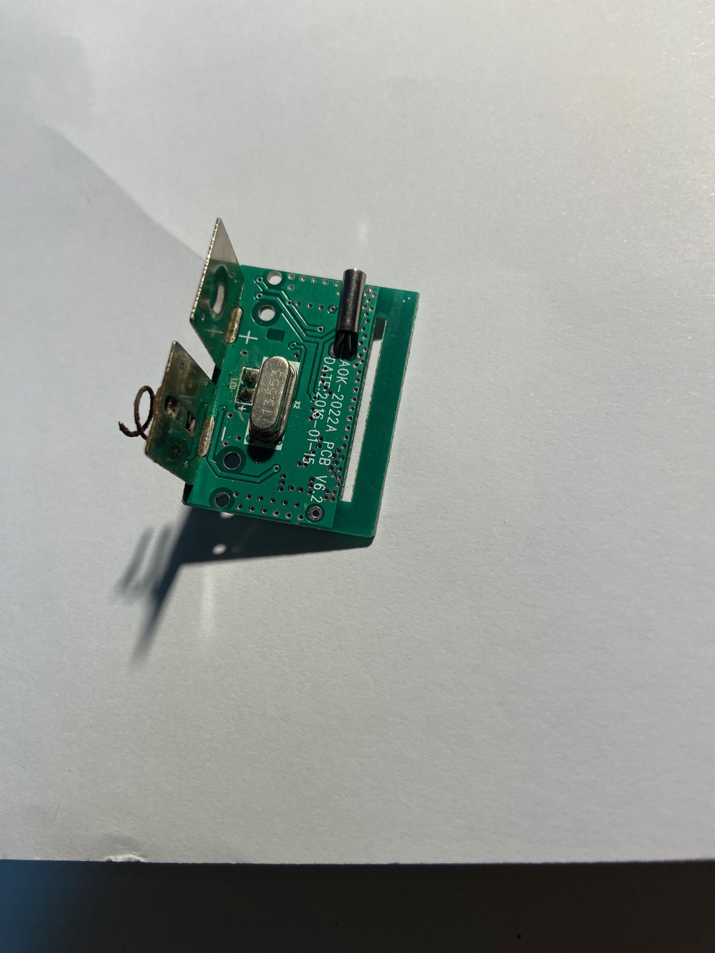

(#) yohnsee válasza pucuka hozzászólására (») Szept 1, 2023 /
Köszi, ezzel összenézem a valóságot! Addig is felteszek 2 képet, hátha valakinek így többet mond a dolog.
