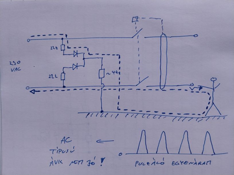

Csináltam néhány ábrát az inverterek és az ÁVK működésének megértéséhez. A piros pont a primer oldali hibaáram, a szaggatott a szekunder oldali, vagyis amit már maga az önálló áramforrás hoz létre.
1. ábra: Nagy teljesítményű fémházas UPS. Ebben van töltő, akku, kimeneti inverter. Ezekben sokszor a PE és az N is egy folytonos átmenő vezeték. Mivel fémházas, I. év osztályú. Magát a készüléket még a primer oldali betáp áramkör védelme védi. Testzárlatkor a fázisvezetőn át a ház PE bekötésén keresztül a teljes PE hálózaton záródik az áramkör egészen a betáp trafóig, ami akár több száz méterre is lehet az utcában. A hurokimpedancia olyan kicsi, hogy több száz vagy ezer amperes áramok alakulnak ki. Ez kioldja a primer oldali biztosítót/kismegszakítót.
A kimenetre szerelt ÁVK-n átfolyó hibaáram viszont nagy kört jár be, egészen a nulla+védőföld összekötésig, vagyis a PEN kapocsig. Ebben az esetben a készülék betáp nullája sem szakadhat meg semmilyen okból, vagyis nem lehet kézi leválasztó kapcsolót vagy primer oldali áramvédőt beépíteni, különben hatástalan marad a szekunder oldali is.
2. ábra: Bemenettel is rendelkező UPS, vagy sziget üzemű töltő-inverter pl. aggregátor fogadására. A készülék szintén fémházas, I. év osztályú, a primer oldali betáp miatt az önműködő lekapcsolást szintén a primer oldali eszközök biztosítják. Ez lehet biztosító, kismegszakító, de a nullát is megszakító áramvédő is.
Amikor a benne lévő tápforrás dolgozik, akkor a primer betápról teljesen leválasztja magát és a kimeneti fogyasztókat, biztosan nincs visszatáplálás mert nincs fizikai összeköttetés a nullával és a fázisokkal. Így viszont az 1. ábra működése miatt hatástalan lenne a szekunder oldali áramvédő. Ezért egy beépített kontaktussal önálló üzemben össze kell kötni a nullát a védőfölddel. Ez a megoldás viszont a hibaáram körét a készülékig korlátozza, vagyis adott esetben biztonságosabb megoldás, mint az első eset. Akár a teljes betápkábel elszakadhat PE-vel, az áramforrás és a kimeneti védelem mindig működőképes marad. Ha nagyon hosszú a betáp szakasz akkor a legtutibb az, hogy helyben is legyen a PE hálózaton még egy potenciálrögzítő földelőrúd a töltő-inverter körül. Akkor nem csak a meghibásodott készülékeknél old ki az ÁVK, hanem a fázisvezető érintésekor is.
3. ábra: Ez a koncepció az általad használni kívánt mezei inverterekre. Jobb esetben szinuszos, rosszabb esetben négyszög/trapéz. A legtöbb egyszerű készülékben nincs áramvédő beépítve, a védelmek nem életvédelmet hanem készülékvédelmet szolgálnak. Maximum túlterhelés elleni védelem van benne, vagyis korlátozva van a kimeneti tartós túlterhelési áram és a zárlati áram sem tud akármekkora lenni. Az áramütést viszont a két aktív pólus okozza és azon akkora áram jön létre, amit a teljesítmény enged: 2000W/230V, vagyis kb. 9A folyamatosan. Ez bőven elegendő néhány másodperc alatt a biztos halálhoz.
A hibaáram útjából látható, hogy ha nincs összekötve az egyik aktív pólus és a helyi "hálózat"/készülékek védőföldelése, akkor a hibaáram nem tud merre záródni. Vagyis csak kapacitív hibaáram lesz, a készülék teste pedig a zárlatos pólus feszültségére kerül. IT hálózatban ez az első, nem észrevehető hiba. Az igaz, hogy ilyenkor még nem ér áramütés, de ha az inverter fémháza sincs kapcsolatban a fogyasztó fémtestével és második hibaként a nulla lesz zárlatos a fémházzal, akkor a kettő között ott a halálos feszültség. Ha a fogyasztó teste és az inverter fémháza legalább össze van kötve (le van földelve), akkor kialakul egy zárlati áram, de ezt csakis az inverter túlterhelésvédelme fogja korlátozni vagy kikapcsolni, esetleg a fogyasztó megtáplálásához beépített túlterhelésvédelem. Ezzel még csak nem is lenne akkora gond, de mi van ha nem fémes zárlat keletkezik, hanem szigetelési probléma és a test felé 1A indul meg? Ez egyenes út a tűzhöz és az állapot órákig fennállhat, amíg az akkuk bírják! Sem az inverter belső túlterhelésvédelme, sem a készülék túlterhelésvédelme nem fog kioldani. Ezt csak az áramvédő képes érzékelni a különbségi elv miatt. Az pedig nem képes ebben a TN rendszerben működni, ha az egyik aktív pólus nincs az áramköri földpotenciálhoz rögzítve.
A rajzra tettem egy földelőrudat. A testzárlatok ellen anélkül is védelmet biztosít a rendszer, akkor miért szükséges "csak úgy" bevonni a talajpotenciált? Hát azért, hogy erősebb legyen az áramütés vezeték érintésekor. Ez nem hangzik jól, de a rendszerben ott van a megbízható védelmet biztosító önműködő lekapcsolás! Ha a rendszert rögzítjük a talajpotenciálhoz is, akkor egyrészt amilyen fémtestet, fémes részt bekötünk a PE hálózatba, az biztosan a talaj potenciálján marad, tehát a fémtestek érintése hiba esetén is biztonságos marad. Másrészt ha ezután megérintjük a rendszer "fázisvezetőjét" akkor a talajon keresztül is akkora áram alakul ki rajtunk keresztül, hogy képes legyen az önműködő kikapcsolást működésbe hozni.
A séma elvi rajz, úgy illik kialakítani, hogy a PE(N) kapocsról (fő-földelőkapocs) megy egy közvetlen vezeték a készülékházra, az inverter pólusa ("nullája") pedig szintén egyetlen megszakítás nélküli vezetékkel csatlakozik a PE(N) kapocsra. Az ÁVK nullája a PE(N) kapocsról indul egy kék vezetővel, majd az ÁVK-val védett áramkörök N kapcsára érkezik, ahonnan leágaztatható valamennyi különálló áramkör. A fázisvezető pedig egyetlen rövid vezetővel megy az ÁVK-ra. Ha az inverter rendelkezik túlterhelés elleni védelemmel, akkor nem minden esetben szükséges az ÁVK elé kismegszakítót tenni. Én azért tennék bele még egy kétpólusú kismegszakítót vagy kombinált áramvédőt használnék a tartós max látszólagos teljesítményhez közeli névleges árammal.
Az áramvédő nem lehet "AC" típus! Minimum "A" típus kell, de ha a DC összetevő meg tudja haladni a 6mA-ert, akár hiba miatt aszimmetrikus lesz a kimenet, akkor "B" típus szükséges. Erről viszont semmilyen infót nem fogsz találni, max gyártói ajánlást a kimeneti védelmekről.

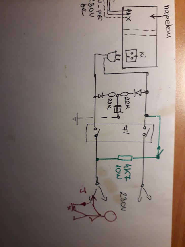

A FI reléből az 5mA-s sem kapcsol le. Amit mutat az árammérő 0,2-0,5mA .
Ez egy Fossibot F 800 "Portable Power Station", A kimeneti H hid nem szereti az egyik ág földpotenciálját---sipol és megáll.
Igy az ismert Földzárlat jelzővel játszottam A dugalj kivezetéseire 1 dióda +22-22kOhm ellenállás . A középpontra és a földelés közé egy DC 24V 4,7kOhm-s relé . már hajlandó lekapcsolni,-de nem elég stabilan, s lassan.
Ezzel működtetem a FI relét., hibaáramot létrehozva.S igy az áramütés elleni védelem , kétséges.

Le tudod rajzolni a diódás megoldást, hogy pontosan mire is használtad?

(#) Atis57 válasza SKY hozzászólására (») Nov 23, 2024 /
innen;"Csak egy normál használati"
irják az UPS módot , kipróbálva egy akkutöltő tölti az akkut --aról megy az inverter ,s adja a kimenő feszültséget. Nincs semmi összeköttetés a be -ki menet között.A PE vezető is a hálózati zavarszűrőig megy.
Ezt a TN rendszert már próbáltam --S nem hagyja magát ; sipol leáll -De nincs hibajelzés, üzenet stb.
De a lakókocsiban ritkán van bejövő 230V--leginkább napelem .
A rajz -kézzel.
A hozzászólás módosítva: Nov 23, 2024
(#) SKY válasza Atis57 hozzászólására (») Nov 23, 2024 /
Érdekes megoldásból indultál ki. Az áramvédőd milyen karakterisztikájú?
A relének a pontos típusát tudod? 5mA körül már stabilan meghúz?
Ugye nem magadon próbáltad ki, hanem egy 1Kohmos szimulált terheléssel?
Milyen hibát ír ki a power station, amikor az egyik pólusát földeled, de nincs semmi más bekötés, vagy akár a napelemet is lecsatlakoztatod róla? Sehogy sem működik, letilt?
A megoldás az IMI aggregátorokban még megtalálható.
A sima -itthon kaphatóak--FI nem voltak jók. Az USA szabványos ,dugaljjal összeépitett --meg nem tudom milyen;Az 5ma-n kivül.
persze hogy nem --izzó val, meg" ledes próbalámpával"--ez kb 6kOhm belső ellenállású.
Sajna 100db ledes próba 92%-t adott. De nem tudom miért.! Az izzós jelentősen ,nagyobb áramra megfelelne. Csak az azért személy védelemre nem felel meg.

(#) SKY válasza Atis57 hozzászólására (») Nov 24, 2024 /
Ötletes megoldás az aggregátor földzárlatjelzésére, de ezt csak egy izzó működtetéséhez találták ki, lekapcsolásban sosem vett részt.
Én nem vagyok benne biztos, hogy a beépített 24V-os relétől oldott ki az áramvédőd, a relé meghúzásától függetlenül van esély rá, hogy az áramvédő kioldjon a relé áramától. A diódán keresztül ez az áram átfolyik az áramvédő tekercsén is. Ez csúcsban max. 5-10mA lehet ami egy pulzáló egyenáram. Szerintem először AC áramvédővel próbáltad, ami erre érzéketlen, aztán kipróbáltad a másik típusút, ami valószínűleg elég érzékeny hibaáramú és többnyire reagál a pulzáló egyenáramra is.
De ha direkt ellenállással is ilyen megbízhatatlan az egész, akkor a földön állva a további járulékos soros ellenállásokkal csak még rosszabb lesz. Ez így nem használható semmire.
Én nem hiszem el, hogy a berendezést egy fa asztalra téve a két kimeneti pólus egyike ne lenne földelhető, úgy hogy a testhez vagy a védőérintkezőhöz nem csatlakoztatsz semmit. Erre csak akkor lehetne érzékeny, ha valami komoly szivárgóáram/szigetelési ellenállás ellenőrzés lenne benne pl. úgy, hogy a napelemes bemenetek között és a föld/készülékház között vizsgálja, de kizárt hogy ilyesmi lenne egy ilyen egyszerű készülékben. Egy kapcsolási rajz jó lenne.

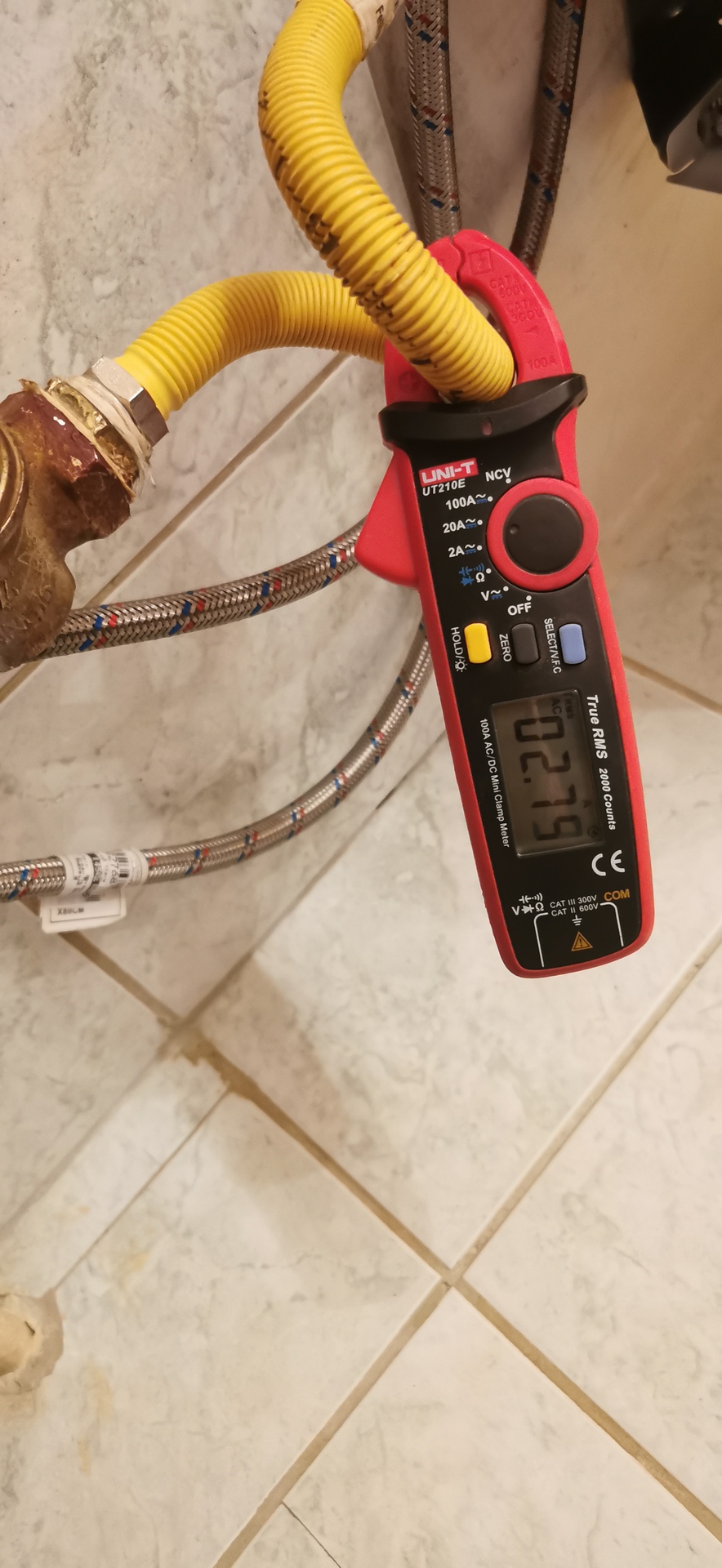

Szükségem lenne egy villanyszerelői nyilatkozatra a feltárt hibáról. Van valakinek ilyen formanyomtatványa? Természetesen én tölteném ki mint villanyszerelő.
Egy társasházban a gázcsövön folyt 2.75A ami az eph kialakítása után 10+16A lett. /pen kontakthiba volt a tömbben/ Ehez kéri a lakástulajdonos a nyilatkozatot.
