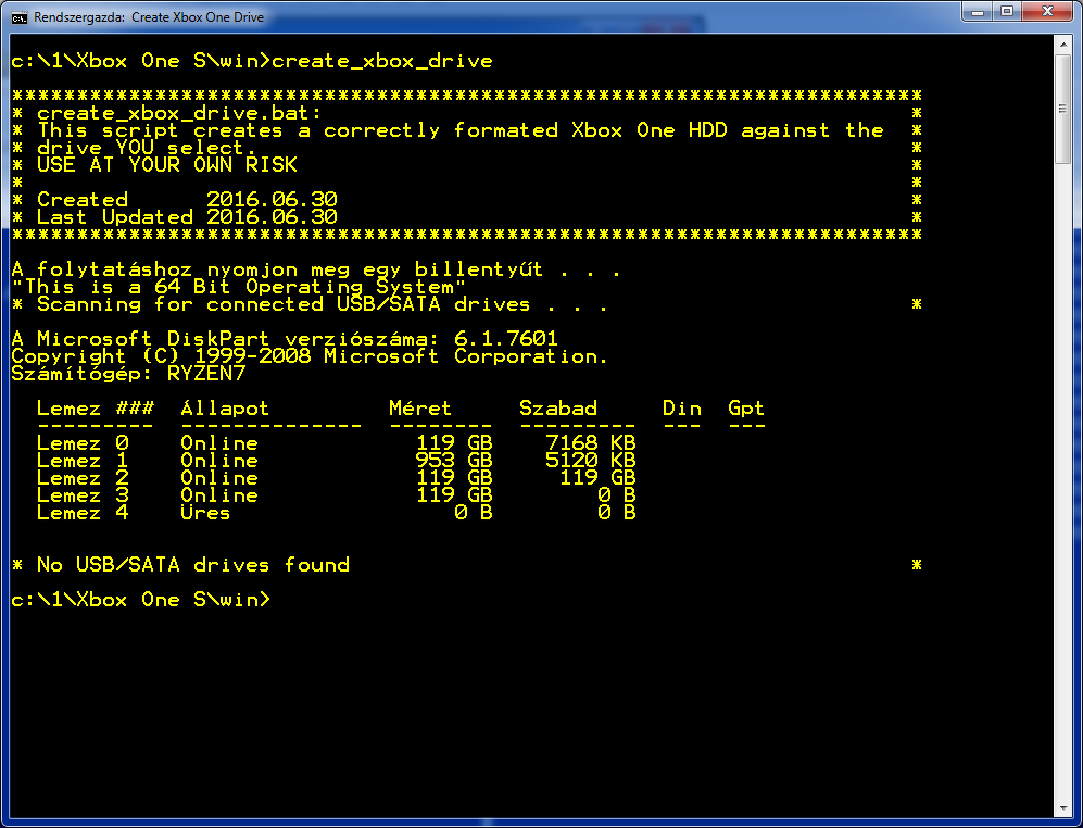

Na ez kezd érdekes lenni, elindítom a parancsfájlt, és nem talál meghajtót...
Pedig ott van a SATA porton, a 2 lemez az.

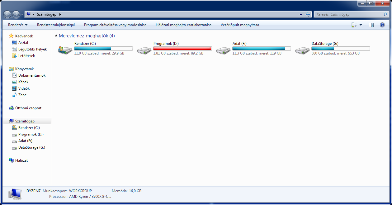

(#) img válasza Régi motoros hozzászólására (») Nov 24, 2024 /
Engem jobban zavar az, hogy csak 7 MB szabad helyed van a rendszert tartalmazó SSD-n mert így lehet viszonylag gyorsan két vállra fektetni.
(#) Régi motoros válasza img hozzászólására (») Nov 24, 2024 /
Szerintem az nem kezeli rendesen az NVMe meghajtót.
A C jelű és D jelű particiók egy 120Gb -os NVMe meghajtón vannak.
És mellette van még két SATAIII SSD, egy 120GB F jelű, és egy 1Tb G jelű meghajtó.
A D így is csurig van tudom, arról majd úgy is el kell tüntetni néhány nagy méretű temp fájlt.
A hozzászólás módosítva: Nov 24, 2024
(#) bbb válasza Régi motoros hozzászólására (») Nov 24, 2024 /
Két külön szabad helyről van szó. Amit a konzol mutatott, az a particionálatlan szabad terület, amit itt az intézőben látsz az meg a fájlokkal nem megtöltött terület.

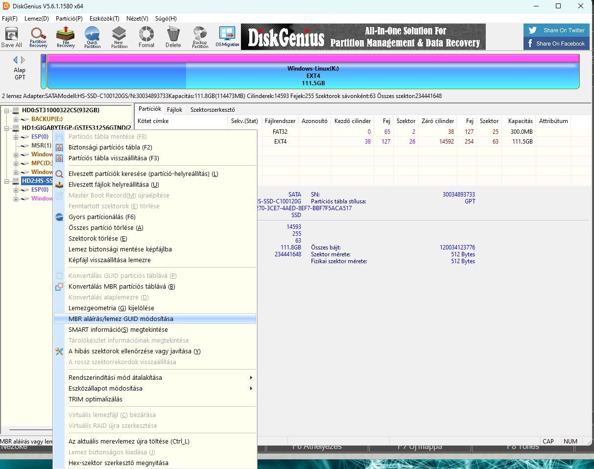

Ez annyira most nem releváns. Sokkal inkább érdekel az, hogy van e olyan grafikus felületű program amivel lehet beállítani a lemez és particiók GUID -jét.
A Partition assistant standard és Active partition manager progikban nincs ilyen opció.
Azt tudom, hogy a diskpart ban van set ID legalább is e szerint, de mint írtam, sokkal jobban szeretem látni is amit csinálok, nem parancssorban bogarászni.
Ui.: A DISKPART -hoz amúgy nincs valami GUI mint a DISM -hez?

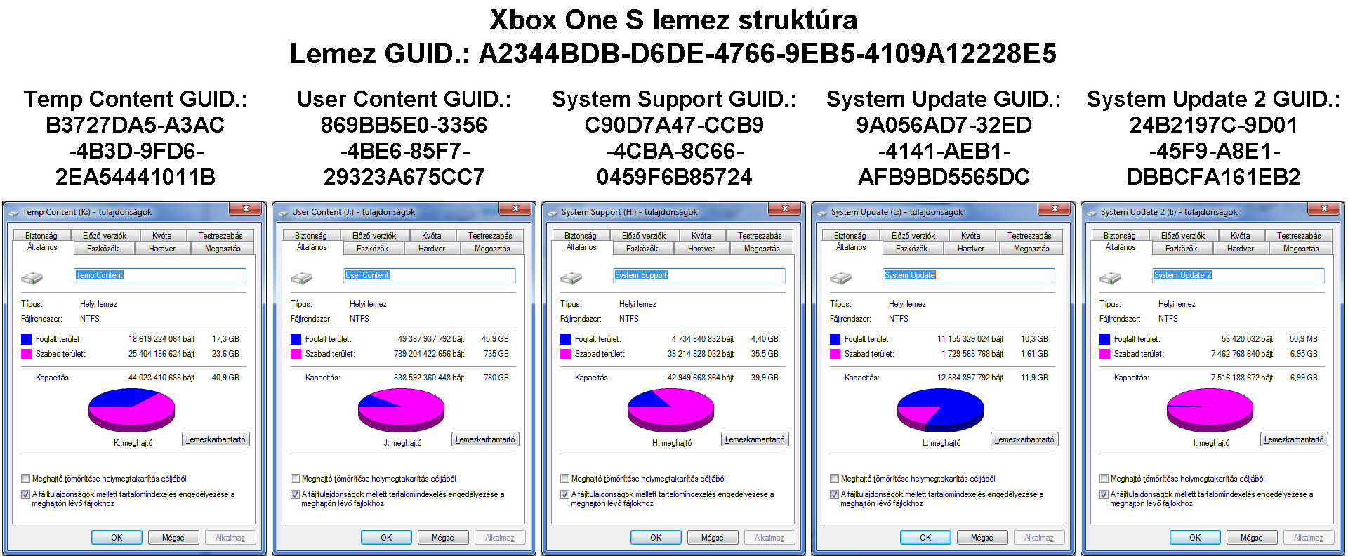

(#) Régi motoros hozzászólása Nov 24, 2024 /
Xbox One S :-// :-\\
Ha valakit érdekel, Xbox One S konzol eredeti lemez struktúra szabad és foglalt lemezterületek.
(#) Régi motoros válasza Régi motoros hozzászólására (») Nov 24, 2024 /
Azt elfelejtettem írni, hogy érdekes módon a meghajtón ami eredetileg 1Tb, van egy lefoglalatlan 20Gb -os rész is, nem tudom miért, simán felhasználható lenne az User Concent particióhoz.
Úgy néz ki az MS csapat ismét "nagyot alkotott".

(#) morgo válasza Régi motoros hozzászólására (») Nov 25, 2024 / 1
Esetleg a DiskGenius? Ingyenes verziója is nagyon sokat tud. GUID is szerkeszthető.
A hozzászólás módosítva: Nov 25, 2024
(#) Régi motoros válasza morgo hozzászólására (») Nov 25, 2024 /
Jár a hangszóró, valóban lehet vele szerkeszteni a lemez és partició GUID -ket is.
(#) Régi motoros hozzászólása Nov 25, 2024 /
Nos a script -el nem mentem semmire. Megjött az 1Tb -os SSD.
Betettem SATA portra a gépbe, indítom a create_xbox_drive.bat -ot, és megint a képembe vágja az
előző hibát, szerinte nincs meghajtó, úgyhogy elengedtem ezt a módszert.
Particionáló programmal létre hoztam az öt partíciót és beállítottam a lemez és partíció GUID -ket.
