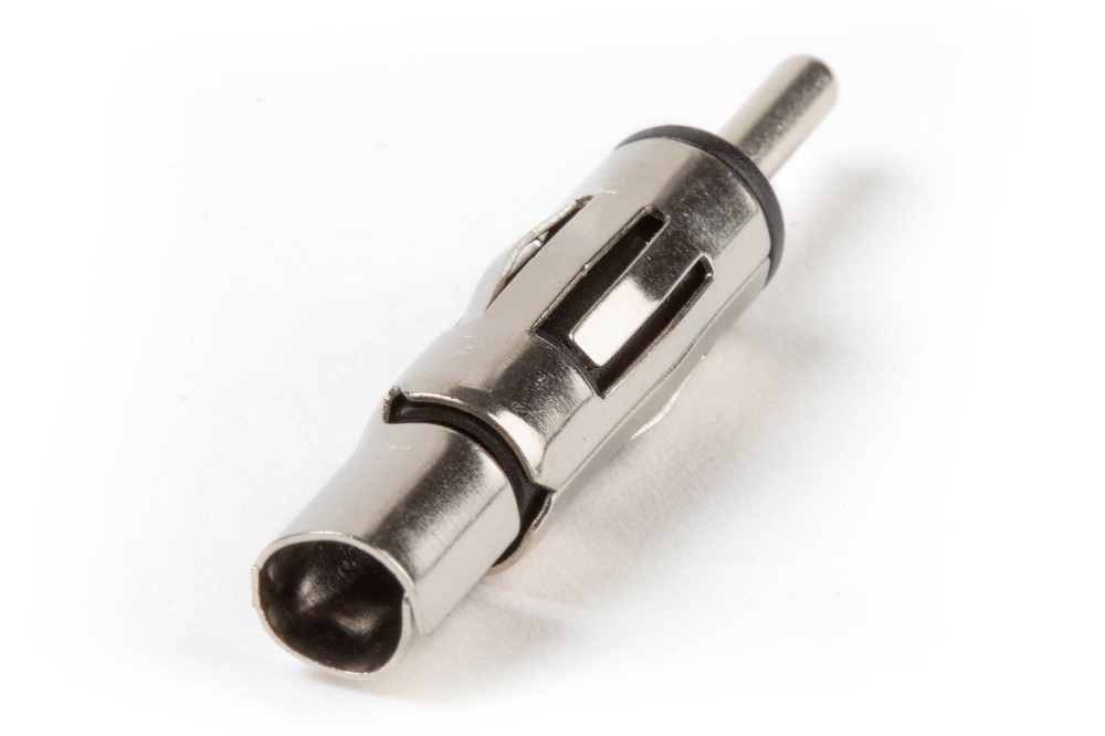

(#) Gafly válasza Landsmann hozzászólására (») Okt 27, 2024 /
Ilyesmi.
Fillérekért az ember után dobják...
(#) Landsmann válasza Gafly hozzászólására (») Okt 27, 2024 /
Igen, ilyen dugó van a kábel végén.

(#) szs válasza Landsmann hozzászólására (») Okt 27, 2024 /
Írd már le, hogy DIN (mert úgy látom, addig nem leszel békénhagyva)
Az első kép a DIN
A másidik kép az ISO

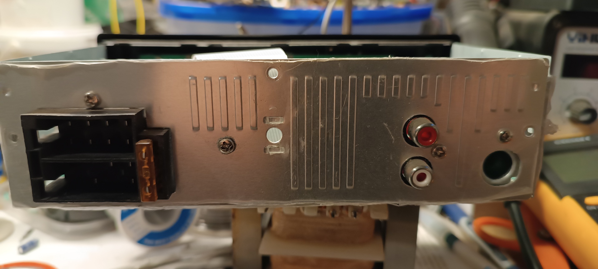

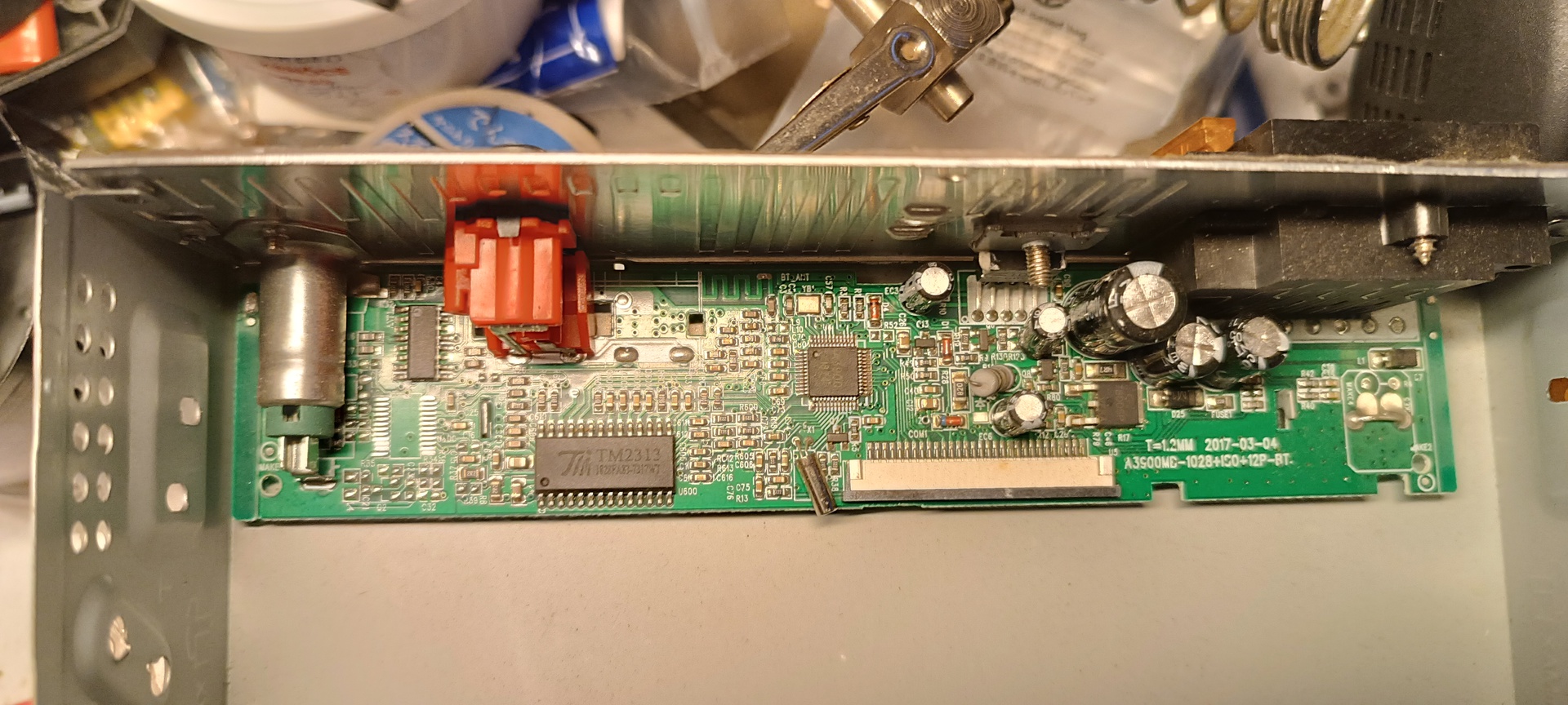

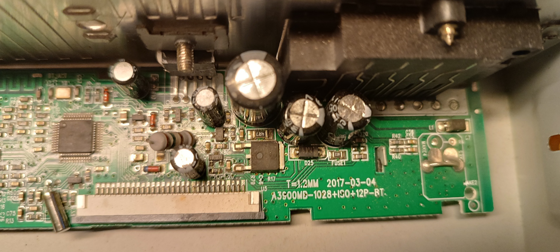

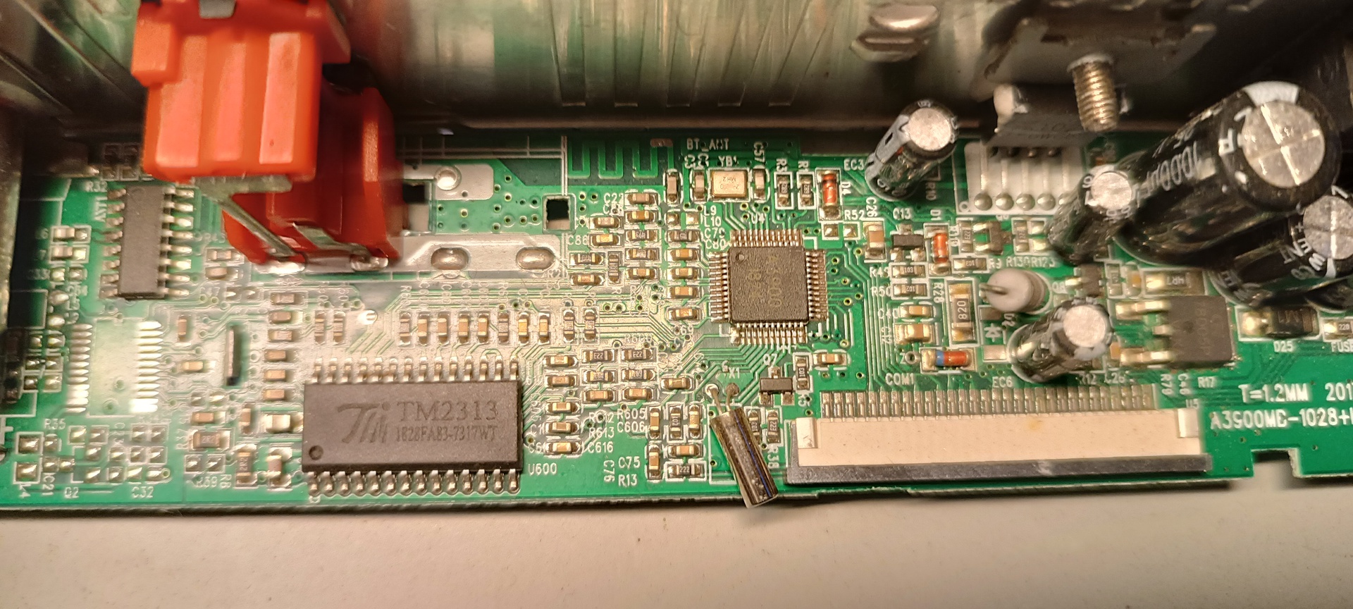

(#) hzsiga hozzászólása Dec 3, 2024 /
Kínai A3900MD-1028+I90+12P-BT. Autó rádió
Üdv Mindenkinek. Segítséget szeretnék kérni a jelzett típusú autó rádióval kapcsolatban. Az akkumulátort leterítette valami és elkezdtem keresni mi meríti. És amikor a rádiót. Le kötöttem megszűnt a nagy áram felvétel. Le húztam a csatlakozót a hangszóróról. Majd az előlap csatáját is szét húztam az áram felvétel még mindig magas maradt. Mi lehet a baj? A segítséget előre is köszönöm szépen.
(#) moltam válasza hzsiga hozzászólására (») Dec 3, 2024 1 /
Helyesen van bekötve a gyújtás és állandó szál? Érdemes ezzel a szerencsétlen izével foglalkozni egyáltalán?

(#) hzsiga válasza moltam hozzászólására (») Dec 3, 2024 /
Szia. Már több éve használom és eddig nem volt vele gond. Most kezdte el, hogy meríti az akkumulátort.
