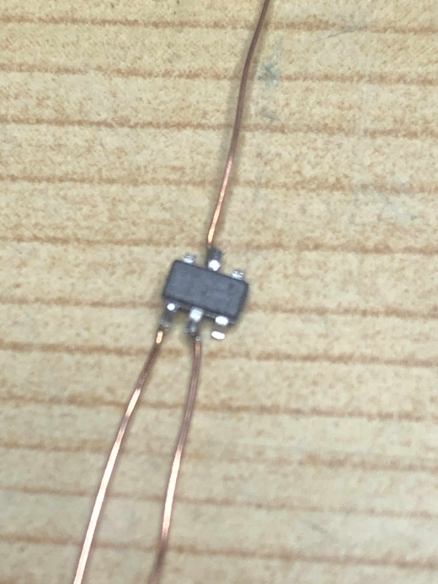

(#) sonajkniz hozzászólása Dec 8, 2024 / 10
Távirányító
Vettem egy rádiós villanykapcsolót. (kapcsoló + vevő)
Felmerült az igény még egy kapcsolóra, de hordozható kiviteben.
Bár 433MHz-s távirányítókból a kinálat óriási, mégsem valószínű, hogy kompatibilis lenne a fali kapcsolóval. Pontosabban elég lutri.
Viszont 433MHz-s adó és vevő modulból akad itthon pár darab.
Nosza gyorsan ráakasztottam egy vevőre a logikai analizátort aztán nyomkodtam a kapcsolót.
Így megszerezvén a kódot, már csak bele kellett írni egy aprócska PIC10-esbe, rá egy adó és már működött is. Mivel egy darab 6 lábú mütyürnek nem volt kedvem nyákot faragni, így a képeken látható megoldás készült el.

(#) sonajkniz válasza sonajkniz hozzászólására (») Dec 11, 2024 / 12
Bedobozoltam a távirányítót.
A zanzásítás nem használt a hatótávnak, (túl kicsi antenna) de a célnak még pont megfelel.
