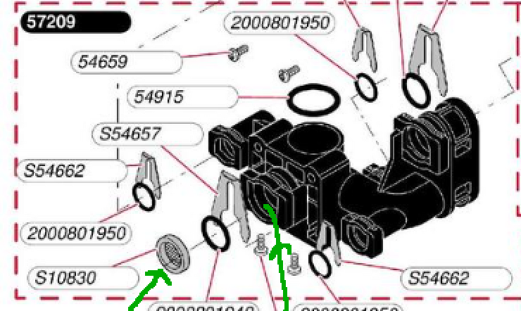

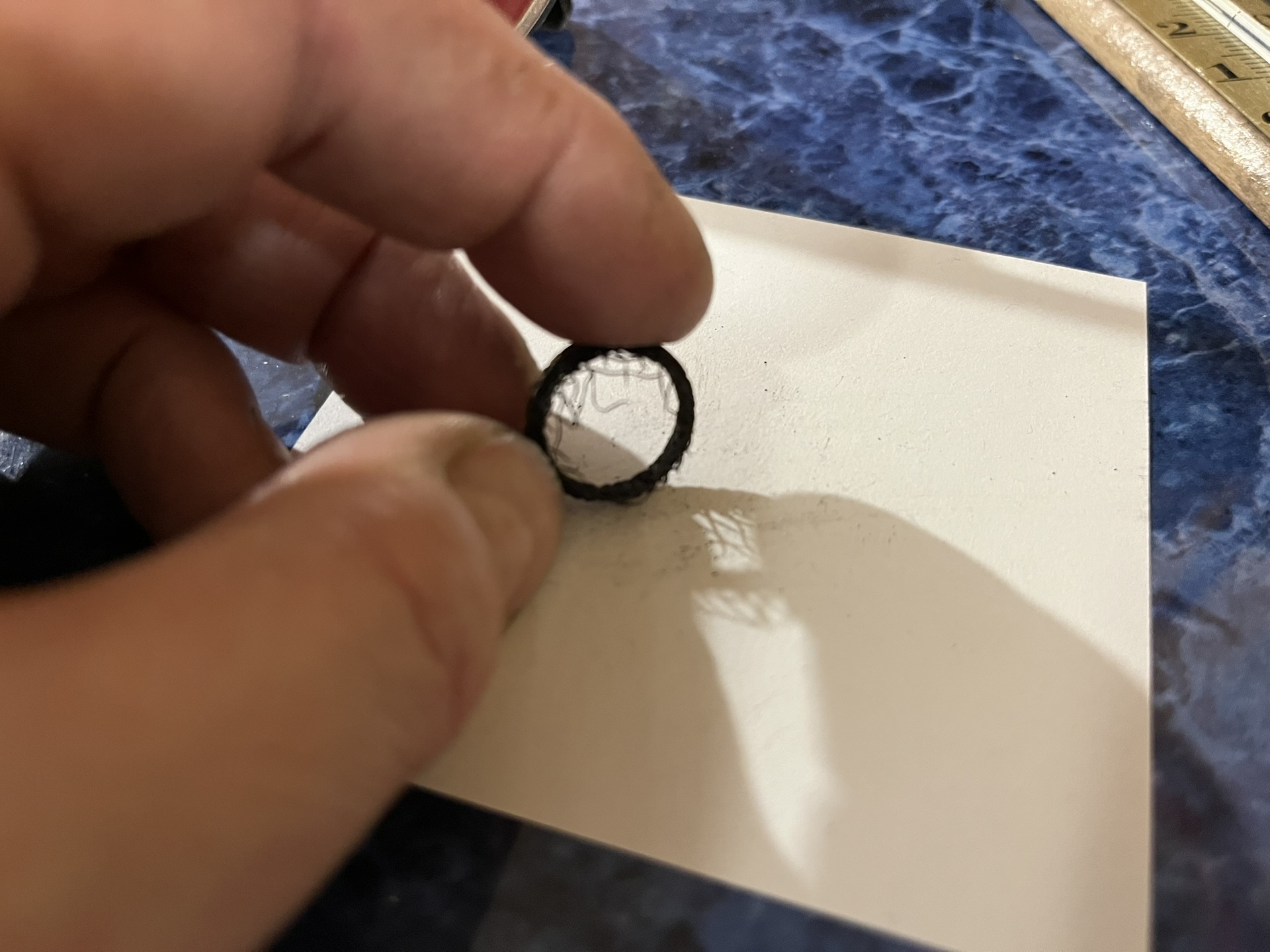

Folyamatban... A fűtési szivattyúnál és annak csöveivel kicsit legózni kell, mi melyik irányból milyen sorrendben fér be. A fűtési hőcserélő is át lett öblítve (hamár a tartály levételéhez ennek csöveit is le kellett szerelni mert útban voltak), minimális fekete szemcsés dolog jött ki, ami a fűtési szivattyú csatlakozásainál is már látszott.
A fűtési szivattyú csatlakozásában lévő szűrőt javaslom hogy tisztítsd meg: Bővebben: Link

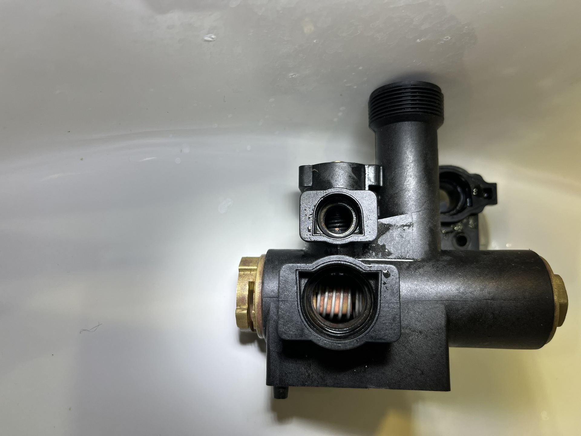

(#) Vappali válasza pherbiehu hozzászólására (») Dec 10, 2024 /
Köszi! De most van más bajom.
Kiszedtem HMV hőcserélőt, a 3 járatú szelepet, minden ott lévő csövet. Kapott vízkőoldót rendesen.
Összeraktam. A fűtést elindítottam. Az szépen elindult, ment vagy 15-20 percet a legkisebb fokozatban.
Utána ráindítottam a melegvízet, azt is kis fokozatban. Ott lehetett hallani a víz mozgását, meg hülye hangokat, majd dobott egy F9-t, azóta nem indul. megvolt a pár perces áramtalanítás is, ugyanez. Elindul a keringetés, gyújtana de jön az F9.
Most nézek ki éppen a fejemből. Azzal próbálkozok, hogy hagyom bekapcsolva F9-el, hátha...

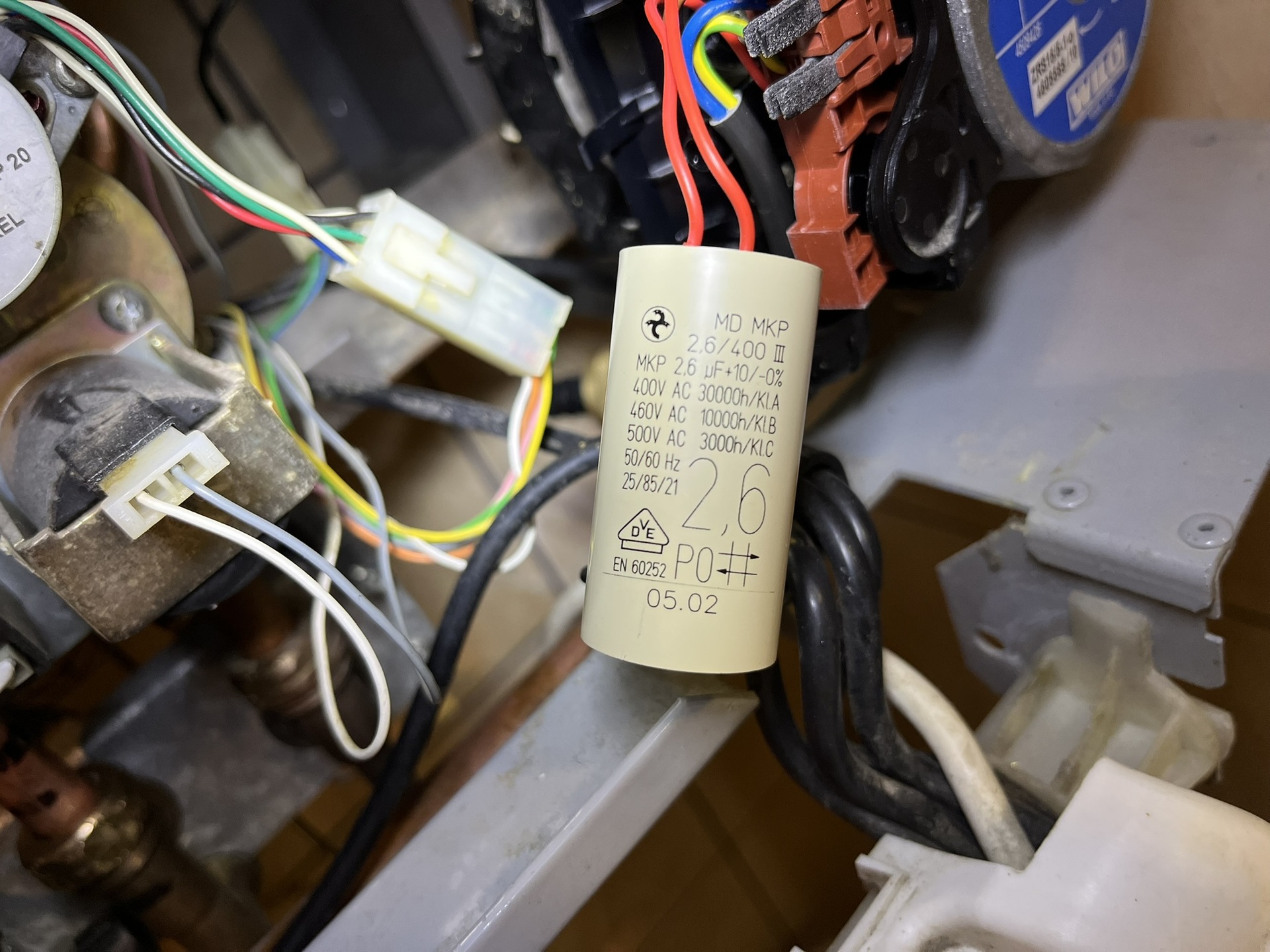

Készítettem egy fotót a kondiról, illetve a 3 járatú szelepről is. A korábban VIM által linkelt kondi jó lenne ehelyett?
Amit írtál szűrőt, az gyakorlatilag már nem létezik benne.

(#) pherbiehu válasza Vappali hozzászólására (») Dec 10, 2024 /
De jó hogy lefotóztad. A mienkben 2µF van és 65Watt-os a szivattyú, a tied más!
Kérdés, mekkora a mérete pontosan. Ha jó a méret, ez jó lehet: Bővebben: Link
Bejelöltem hol kell lennie a szűrőnek, oda egy cső csatlakozik be. Ez nem a válószelepnél van, hanem a fűtési szivattyú alatt.

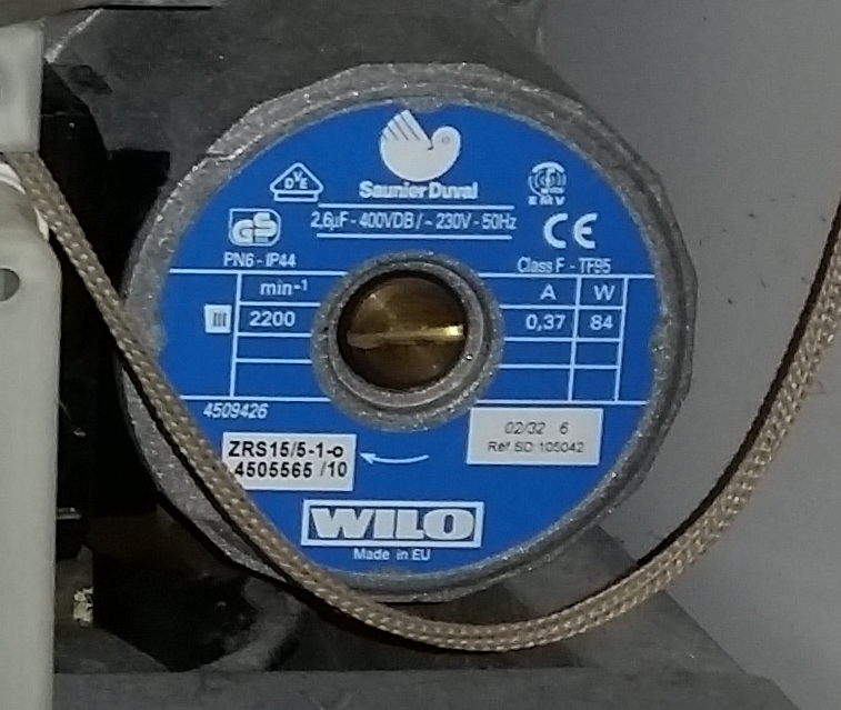

Nekem 84Wattos a motor. Akkor a fotón látható kondi helyett jó lehet amit ajánlottál? Persze ha a fizikai mérete megfelelő. Bár nem tudom ha nem férne el a dobozkában, okozna-e bármi hátrányt ha a doboz oldalához rögzíteném...
Nekem ez a HMV motor, illetve ez a kondi van benne.

(#) pherbiehu válasza Vappali hozzászólására (») Dec 11, 2024 /
A kondira úgy látom a fotón, az van írva, hogy 2.6µF +10% / -0%
Azaz 2.6 + 0,26 = 2.86µF
Gyakorlatban a szivattyú a 2.6 .. 2.86µF tényleges értékű kondit szereti.
Ha egy névlegesen 3µF +-5% -ost teszel be, az 2.85 .. 3.15 µF lesz ténylegesen.
Egy névleges 2.5µF +-5% esetén 2.375 .. 2.625 uF
Legjobb lenne persze, ha ugyanolyan lenne az új, 2.6µF , ha beszerezhető.
Le tudod mérni a kondi hosszát és átmérőjét illetve hogy ahol volt, oda max. mekkora fér be?

(#) Vappali válasza VIM hozzászólására (») Dec 11, 2024 / 1
Ez, főleg elektronikai szakboltban és nem kazán alkatrész boltban, filléres dolog.
De a kondinak nemcsak indításnál van jelentősége, feladata? Vagy stabilizálja a tápellátását? Mert beindul, nem veszem észre hogy nem akarna beindulni a szivattyú motor.

A kondenzátor kapacitásvesztése nem csak elindulás hibát tud okozni, hanem teljesítmény csökkenést is. Itt például a névleges 2200-as fordulatszám helyett kevesebbet, ami kevesebb szállított vizet jelent.
(#) VIM válasza Vappali hozzászólására (») Dec 11, 2024 / 1
A kondenzátor állandó üzemiként van jelen a motor üzemében nem csak induláskor ezért is kell, hogy nagyobb legyen a feszültségtűrése. Ha ez a kapacitás érték le van csökkenve akkor a szivattyú szállító teljesítménye (m3/h) is lecsökken, mert erőtlenebb lesz az adott lapátkerék forgatásához a megfelelő kapacitásértékhez képest. Így ha nem tud elég szállító képességgel bírni akkor adott esetben túlmelegedés állhat elő a primer hőcserélőben ami a főégőt a lemodulálás felé viszi.
