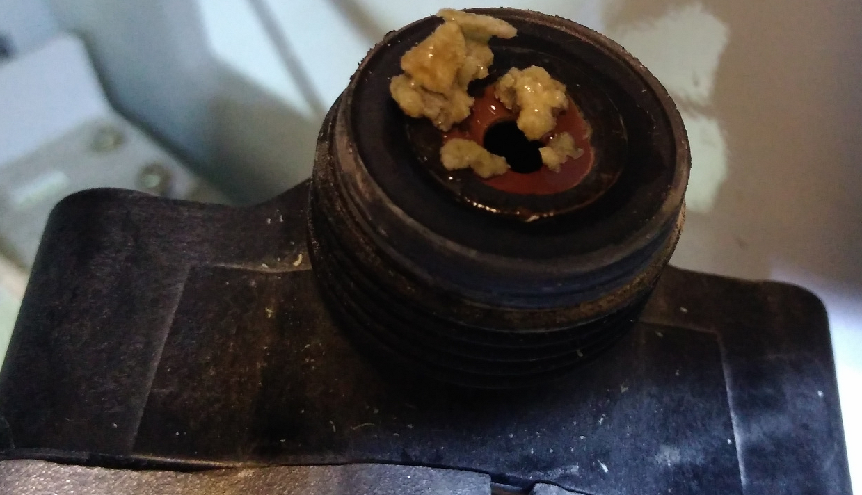

Akkor egy 22 éve folyamatosan üzemelő kazánnál ez már egy alap hiba lehet ha jól értem. Én is azon agyalok, hogy valamiért nem tud áramlani a víz. A csőben lelassul, az NTC jelez hogy elérte a hőfokot, láng kialszik, kicsit visszahűl - újra begyújt.
A tartályt nem takarítottam csak. A csöveket ami ahhoz csatlakozik alulról mind leszedtem, kitakarítottam. Igazából nem volt benne vízkő, dzsuva sem. A 3 járatú szelepet és a HMV hőcserélőt is kitakarítottam megint, szivattyú körül is. NTC-k cserélve, kivéve a tartály ntc. Így joggal feltételezhető amit írtok, hogy a szivattyú nem tud olyan teljesítménnyel szállítani, ami a rendszer működéséhez kellene.

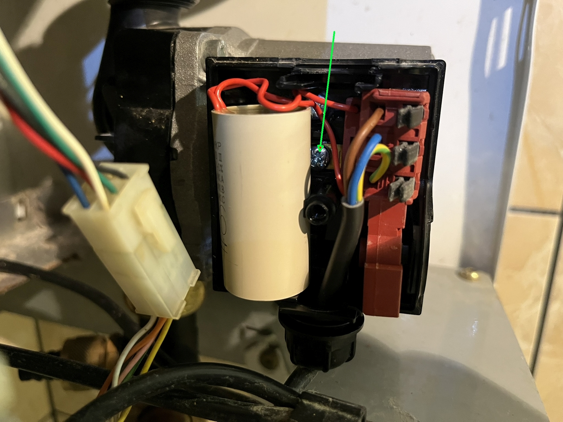

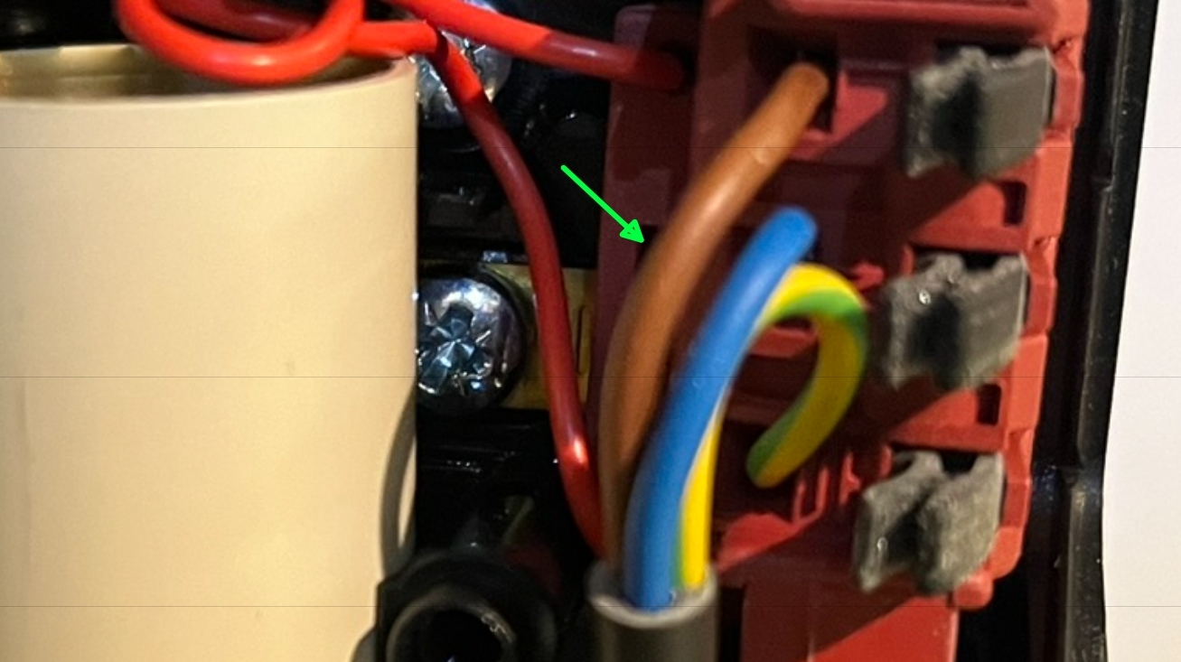

És ezt hogyan szedem ki? Mármint ezt a csatit? Semerre nem akar megindulni.

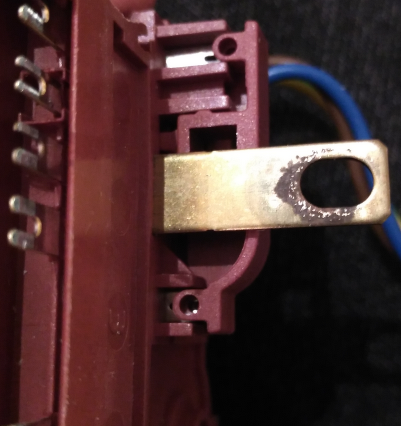

Ezt a nyíllal jelölt csavart ha oldom, akkor kiemelhető a műanyag csatlakozó? Mintha ez fogna oda egy lemezkét. nem akarom a csatit feleslegesen feszegetni, hogy miután eltört jöjjek rá hogy hogyan is kellett volna kiszedni.
Azokon, a te fotódon bal szélén látható "villákon" keresztül csatlakozik a motorba?

(#) pherbiehu válasza Vappali hozzászólására (») Dec 12, 2024 /
A legjobb lenne, ha úgy tudnád cserélni a kondit, hogy a barna csatit nem is veszed ki a fekete házból, mert azon két karom van kétoldalt, amit be lehet nyomni, hogy kivedd, de ekkor törött le egy darab.
Azt a részt, amibe a kondi két fehér vezetéke megy, kellene kihúzni a kondi irányába. Ehhez lehet hogy útban van a csavar, amit zölddel jelöltél. Ha azt a csavart és még kettő másikat kicsavarod, akkor lejön a fekete doboz a szivattyúról. Igen, azokon a "villákon" csatlakozik.

Lehet nem szarakodok vele. Elvágom a kábelt, aztán mielőtt ráforrasztom az újat, egy wagoval rácsatlakoztatom, és letesztelem. Ha nagyobb lesz a kondi és nem fér be a dobozba, akkor a régi kondi helyén maradhat is a wago. Bár összeforrasztani, meg zsugorcsövezni sem tart sokáig.
Neked a motor felőli oldalról van a fotó ugye?
Egy hülye kérdés: a kondinak nincs polaritása ugye, mindegy hogyan csatlakoztatom be?

Vagy arra gondolsz, hogy a jelzett nyílásban egy lapos csavarhuzóvaál meg lehet feszegetni, és akkor a műanyag a kondi irányába mozdul?
Ez olyan kondi, aminél nincs +- tehát mindegy a bekötés.
A 3 csavart vedd ki, vedd le a fekete dobozt a fémházról és akkor jobban látod,hozzáférsz. Igen, óvatosan laposcsavarhúzóval, annyira elég kihúzni, hogy könnyedén kijönnek a vezetékek.

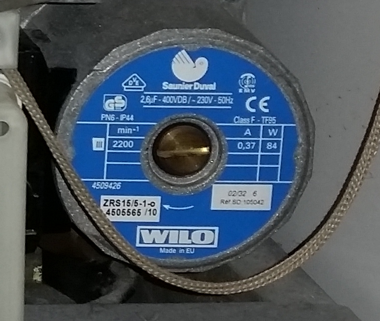

Este rápróbálok, akkor kapom meg a 2,5 és a 3-as kondit. Először a 2,5-est próbálom ki. Ha javulást tapasztalok, akkor marad az, és megpróbálok egy belevalót felhajtani. Meg akkor holnap ráméretek a gyárira, hol tart.
Nekem a motorra is a 2,6 van írva.

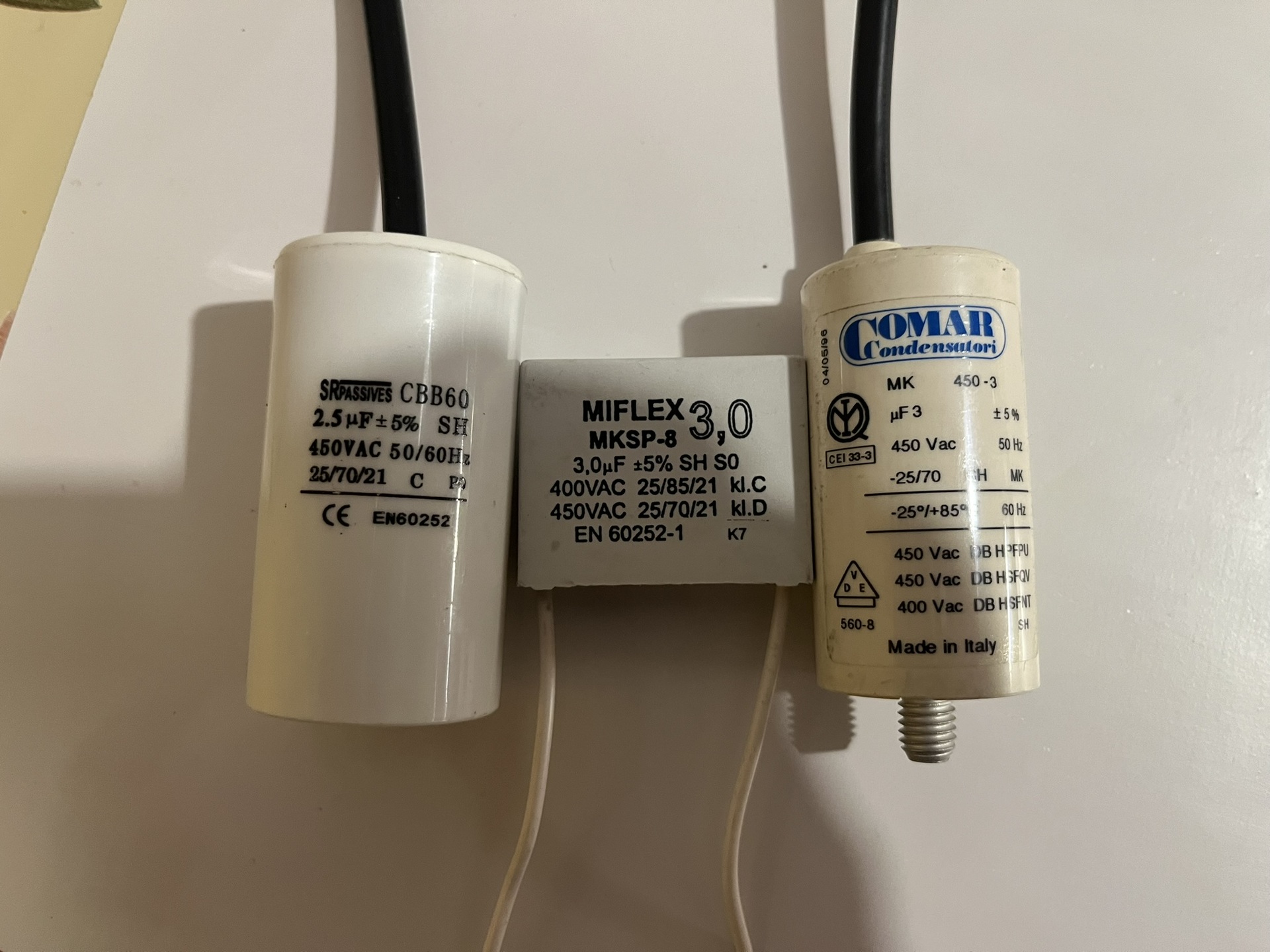

Ezt a hármat kaptam most, gyakorlatilag egyik sem fog beleférni, de arra jó hogy leteszteljem.
A bal szélsőt tervezem beletenni, csak most letiltott a család, nem mehetek a kazán közelébe csak akkor ha mindenki lezuhanyzott.

Illetve a fenti fotón látható két 3-ast, hogy azok mennyit tudnak. Az a négyzet alakú is jó lehet, az is üzemi kondi?

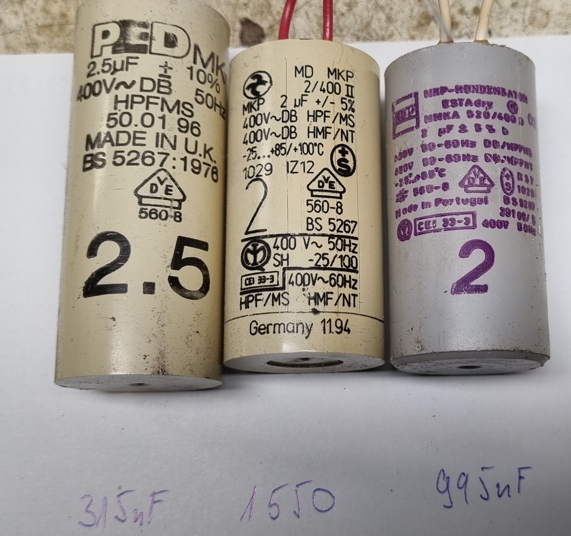

(#) Hutty válasza Vappali hozzászólására (») Dec 13, 2024 / 1
Nekem ilyen értékek voltak.
