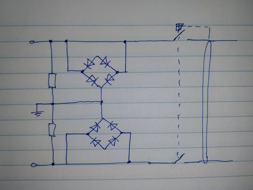

Ötletet adtál a virtuális földdel. Először is felejtsd el a relés megoldást, főleg a további fényérzékelőset. Az alábbiak sem biztonságosak, "csak elmélkedjünk róla".
Vegyél egy rendes 10mA-es ÁVK-t és minimum A-típust, AC típust tilos.
Az alábbi megoldásokat próbálgattam egy leválasztótrafóval. Mennyire bírja az inverter a meddőt? A kondenzátorokkal létrejön egy féltápfeszültségű pont 115V, az osztó kb. 30-65mA állandó meddőárammal dolgozik. Egy 30mA-es A ávk-m volt kéznél, ami 5,1K-s ellenállással kiold, de érezhetően lassabb pár tized másodperccel, a hibaáram a kioldás határán lehet kb. 18mA.
A szimmetrikus diódás megoldás nem csinál meddőáramot, viszont ez nem működik AC típusú áramvédővel. Az 5K1 hibahelyi ellenállással, gyors, határozott működése van.
A fenti kettő szimmetrikus kialakítás mindkét pólus zárlatára működésbe lép.
A diódás vagy kondenzátoros aszimmetrikus kialakításnak az a hátránya, hogy csak az egyik pólus földzárlatára működik stabilan, a másik csak nagy terhelőáram hatására oldana ki.
A diódák a biztonság fokozása miatt vannak megduplázva, lehet használni graetzet is a mellékelt bekötés szerint.
Hova akarod beépíteni az áramvédőt? Mert nem értem, ha a kimeneti dugalj földelését megszakítod és az elszigetelt készülék két pólusa közül valamelyiket földeled külsőleg, akkor miért állna le az inverter.

(#) SKY válasza SKY hozzászólására (») Nov 30, 2024 / 1
*Az aszimmetrikus csakis az ellenkező pólus földzárlatára képes kioldani, mivel a saját pólusán képtelenség, hogy elérje a diódák nyitófeszültségét a párhuzamosan eső feszültség, a kondenzátorok reaktanciája pedig négy nagyságrenddel nagyobb, mint a párhuzamos vezetékszakasz, ezért a kioldóáramot sosem fogja gyakorlatilag elérni.
(#) Atis57 válasza SKY hozzászólására (») Nov 30, 2024 /
Köszi, hogy foglalkoztál vele!
innen; " Hova akarod beépíteni az áramvédőt? Mert nem értem, ha a kimeneti dugalj földelését megszakítod és az elszigetelt készülék két pólusa közül valamelyiket földeled külsőleg, akkor miért állna le az inverter."
A kimeneti dugalj földelő érintkezője lóg a levegőben, nem kell megszakitani.
A H hidas kimenet egyik kimeneti pontját földelve megállt --sipolt a hiba miatt.--A választ nem tudom.
A kimeneti dugalj után két hosszabbitó van Y elágazásban. Elé egy dobozt , s abba...mindent.
S ebből többet is kell késziteni.
Igaz,hogy régebbi -de ezt ismerem;
https://admittancia.wordpress.com/wp-content/uploads/2018/07/kc3bcl...me.pdf
(#) SKY válasza Atis57 hozzászólására (») Nov 30, 2024 / 2
Szerintem ez a jelenség valamilyen hanyag áramköri tervezési hiba. Egy levegőben lógó bemenet a mikrovezérlőn vagy más cmos ic-n. Esetleg a félhíd felső tagjának meghajtásával van kapcsolatban, ott előfordulhat egy "lebegő kondenzátor" (flying bootstrap capacitor), ami a felső tagnak tárol gate meghajtó töltést. A mosfetekben mindig van egy párhuzamos dióda, amik határolnak a DC táp felé, de lehet hogy IGBT-ben nincs mindig és valami ilyesmi lesz. Akkor az a kérdés, hogy minimum mekkora impedanciával földelheted a kimenetet, ahol már nem áll le az inverter. Ezt egy potméterrel kipróbálhatod. Nekem a legszimpatikusabb megoldás a szimmetrikus diódás, de ez még okozhat problémát a power stationnak. Lehet, hogy be kell iktatni egy pár száz ohmos soros ellenállást a diódákkal vagy a közösből földelés felé. Legalább azért, hogy alacsony impedanciás zárlatnál tévesen ne az inverter álljon le, hanem biztosan működjön amíg kioldja az áramvédőt.
Az érzékeny áramvédők 20-25 ezertől kezdődnek. Lásd pl. Siemens 5SV3111-6 vagy Eaton PF7-16/2/001-A
MSZ HD 60364-5-511:2010 Kisfeszültségű áramfejlesztők
551.4.3.3.3. A statikus konverter mindkét oldalára leválasztóeszközt kell elhelyezni.
(Vagyis minden aktív, azaz fázis és nullavezetőbe vagy áramvédő, vagy több pólusú kismegszakító, vagy egy kézi leválasztó kapcsoló)

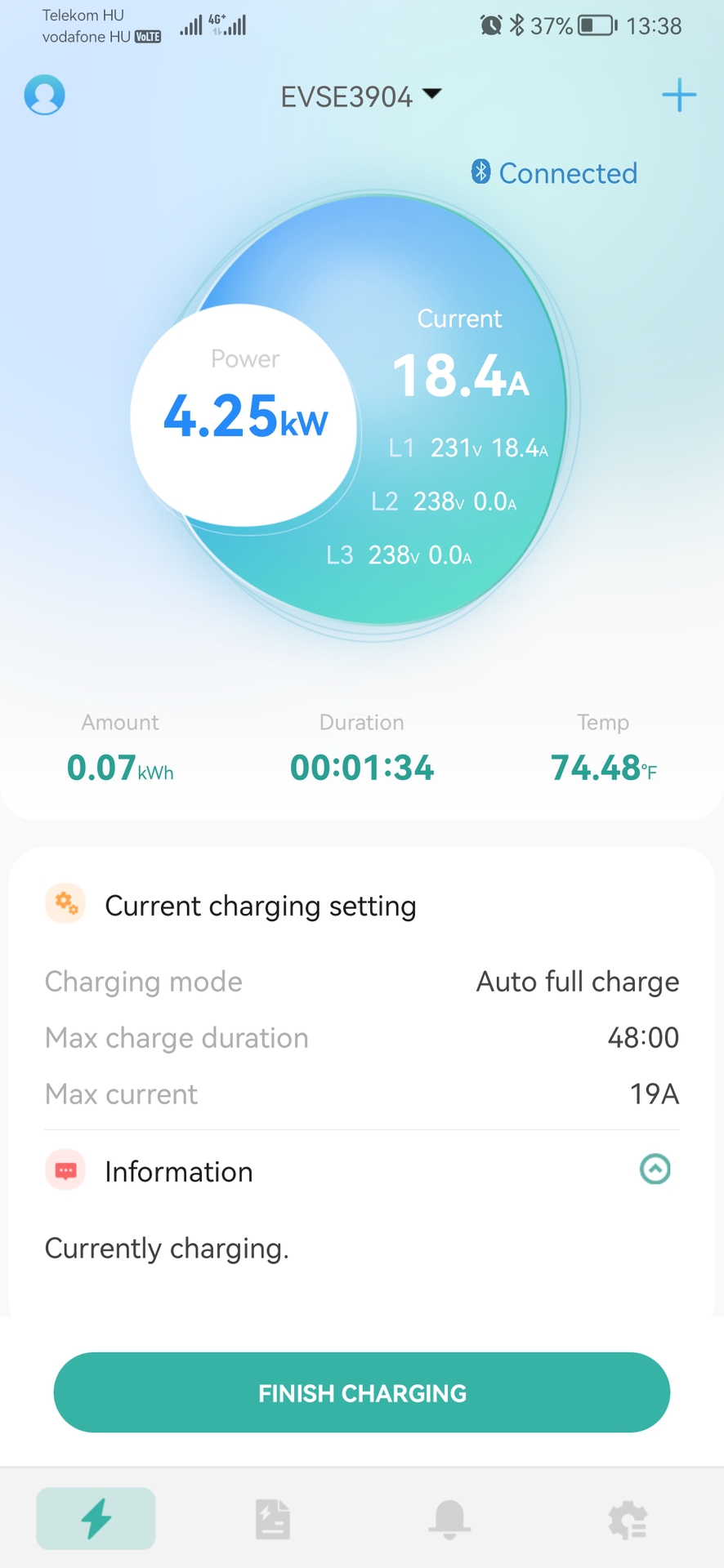

Szimetrikus autotöltő
Besen bs20-bc-22kw-app autotöltővel van olyan gondom hogy csak egy fázist terhel. Át lehet állítani szimetrikusra vagy van olyan típus ami tudja a szimetrikus terhelést.
Autó: Toyota CHR hybrid 6.6KW fedélzeti töltő.
(#) user1914 válasza zaza99 hozzászólására (») Dec 3, 2024 / 1
Másik kocsival is próbáltad?
Lehet a kocsid nem tölt csak 1 F-ról (át lehet esetleg állítani).
A kimenő kábeledbe bele van kötve rendesen a 3F vezeték a TYPE 2 csatiba, és jó is.
Üdv. M.
(#) zaza99 válasza user1914 hozzászólására (») Dec 3, 2024 /
A wallbox.hu-n azt írják hogy az autó csak egy fázison tölthető. Akkor ennyi.

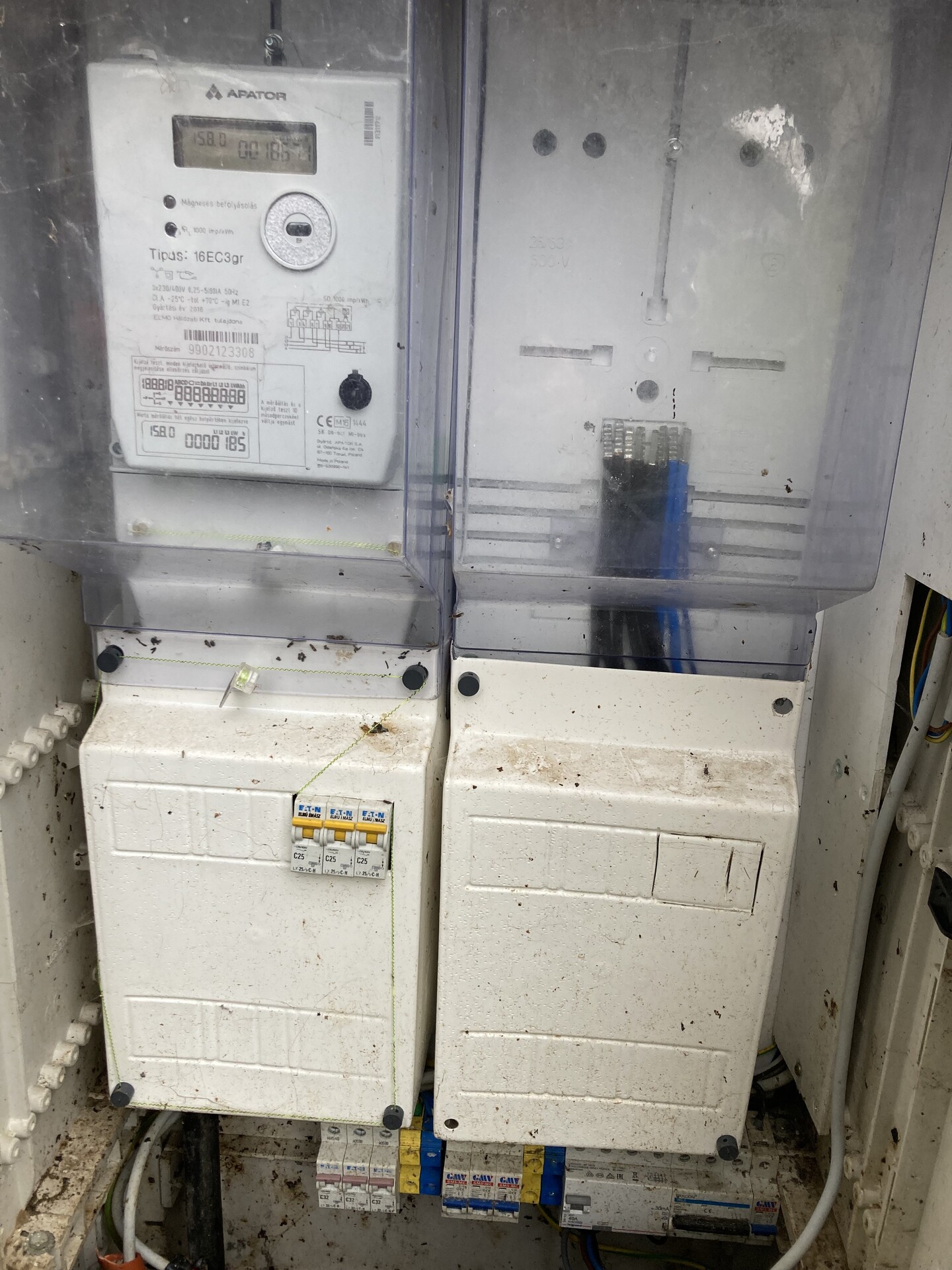

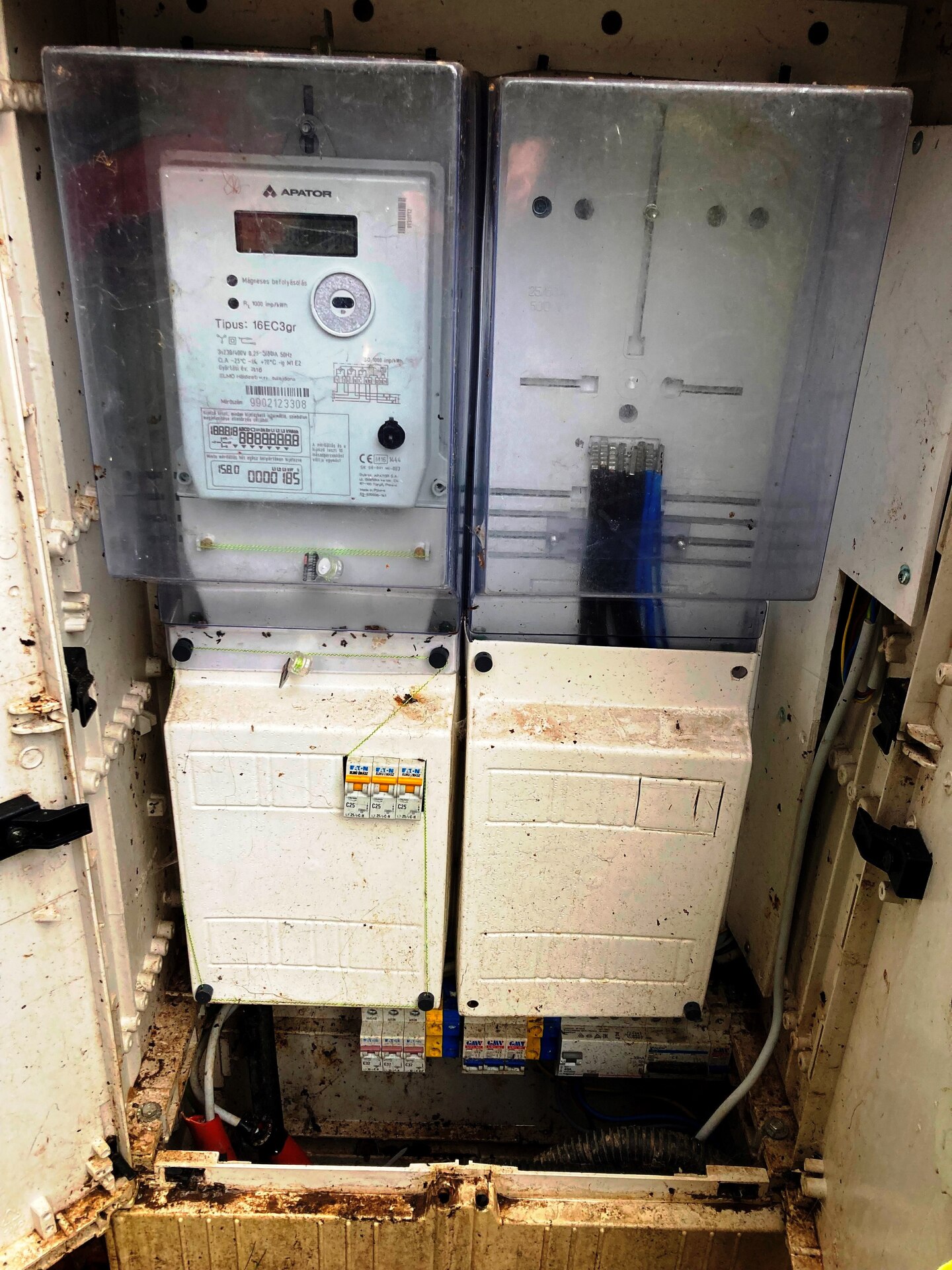

Mérőhely bővítése
A lányomnál ez a mérőhely szekrény van. A második óra biztosan nem lesz felrakva, nincs rá szükség. Nem sokára lesz napelemes bővítés, de ott csak óra csere lesz, ezt monda a szerelő cég.
De fel kellene rakni valahova még 3x3 egységnyi szerelvényt (Fi relé, és két 3-as kismegszakító.) mert lesz autó töltőhely, és egy jakuzzi. Ezek a szerelvények elég sok helyet foglalnak el. Hova lehetne itt elhelyezni, vagy milyen egyéb bővítési megoldás van ami szabályos is?
(#) Atis57 válasza Gombszem hozzászólására (») Dec 12, 2024 /
A szekrény oldalára -hátuljára felszerelni egy műanyag tokozat ot. Elég nagyot kell választani , mert a jacuzzi 10mA FI relét -az autótöltő meg B tipusút kiván. S természetesen igy 6db kismegszakitó szükséges.ez 6-6 hely + kapcsló?
A többi 10-20 éven belüli bővitésnek hagysz-e helyett?
(#) Alkotó válasza Gombszem hozzászólására (») Dec 12, 2024 /
Ha a jobb oldali szekrény "nem kell", akkor az áttetsző óraburok alatti dobozban bőven elfér amit említesz.
(#) erbe válasza Gombszem hozzászólására (») Dec 12, 2024 /
Először is, hol van ez a szekrény? A kerítés mellett ~20 m-re a háztól? Vagy a ház falába süllyesztve?
(#) Gombszem válasza Alkotó hozzászólására (») Dec 13, 2024 /
Ez szabályos? Ott van 6 vzeték az órának előkészítve.
