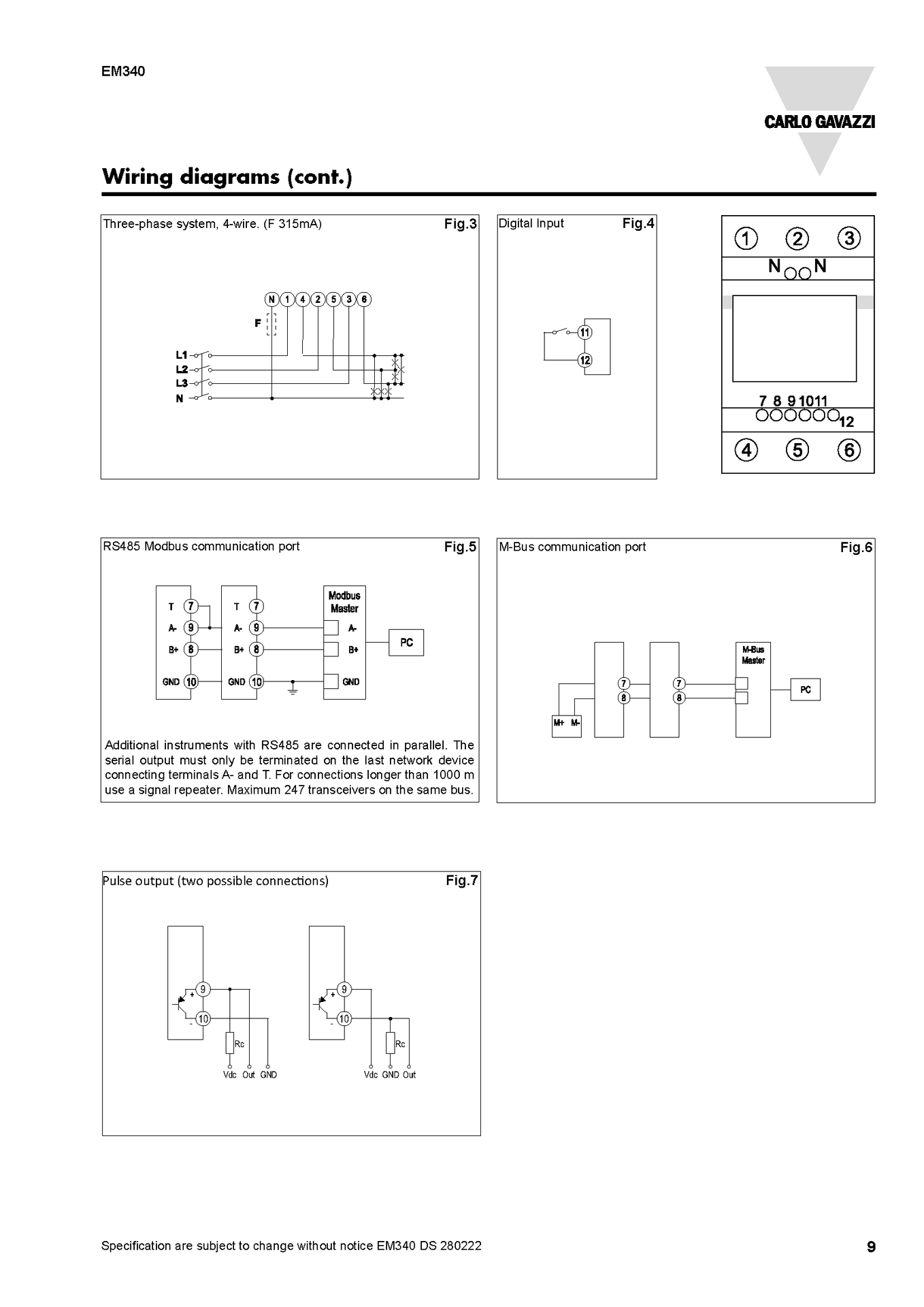

Intelligens teljesítménymérőSziasztok!EM340 Intelligens teljesítménymérőt kell bekötnöm autotőltőhöz RS485 portok összekötésével. A távolság 50m lesz. Milyen vezetéket használjak hozzá?
Hol halad a kábel? Ha védett helyen, pl. csőben, akkor egyszerű UTP kábel is megteszi.
