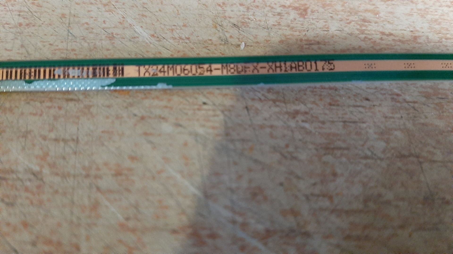

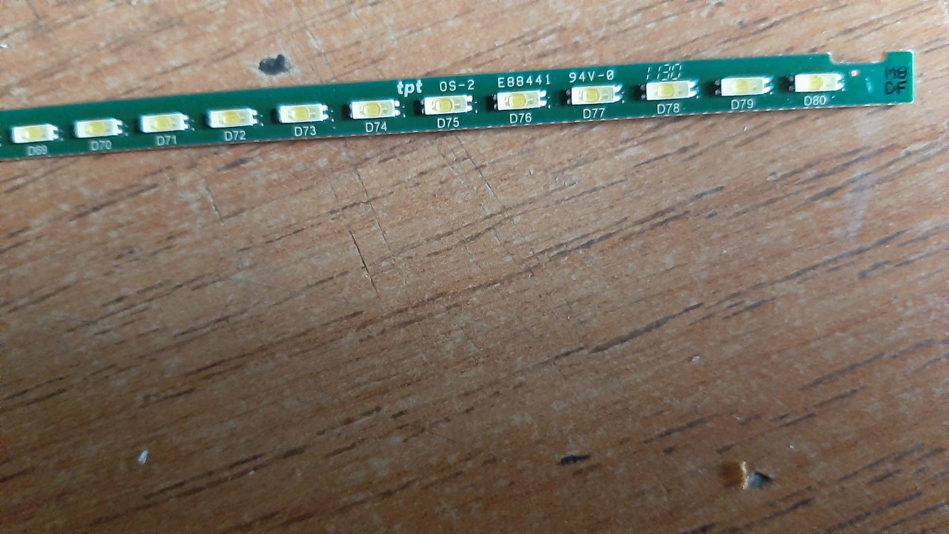

Van nekem egy talált ASUS VE248H monitorom, amelynek beteg a háttérvilágítása. Perszehogy nem találtam név alapján, tegnap rászántam magam, szétszedtem, hogy lássam a szalagot. A képeken látható feliratok vannak rajta, neten turkálás után kiderült, hogy Lg háttérvilágítás lehet, úgy már találtam is, 80 "szemes", 54 cm hosszú, 5mm széles, -csakhát 9000ft-ért. Mivel nincs égetően szükség azonnal rá, hát annyit nekem nem ér most.
Volna-e, aki ügyesebben keres, mint én, és megmutatja, hol találok olcsóbban?
