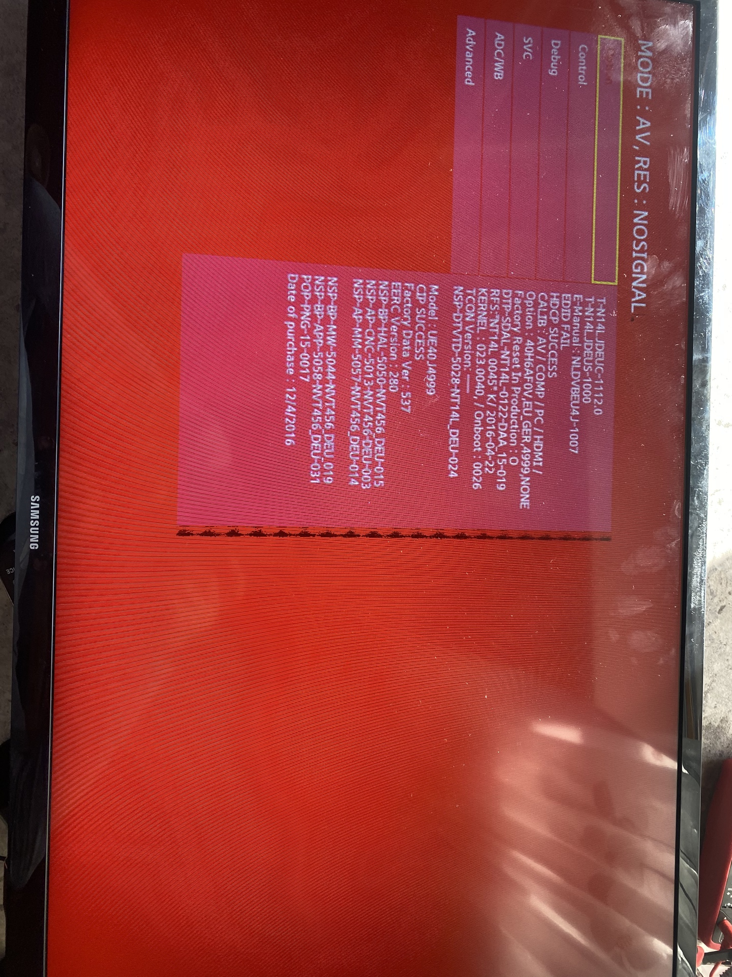

Samsung ue32j4000
Sziasztok! Kapott ez a Samsung egy hasonló kijelzőt, de pirosan mutat, szerviz menüben kipróbáltam, szinte az összes kijelző típust, de nem változik semmi! Volt valakinek hasonló este, vagy tud rá megoldást! Előre is köszönöm!
(#) szs válasza Lali24 hozzászólására (») Dec 1, 2024 /
Igen, találkoztam ilyesmivel.
Simán a csatlakozót kellett jól megmozgatni -és lett minden szín, nemcsak pirosság.
(#) Lali24 válasza szs hozzászólására (») Dec 2, 2024 /
Szia! Már cseréltem is lvds kábelt, de ugyan ezt csinálja!

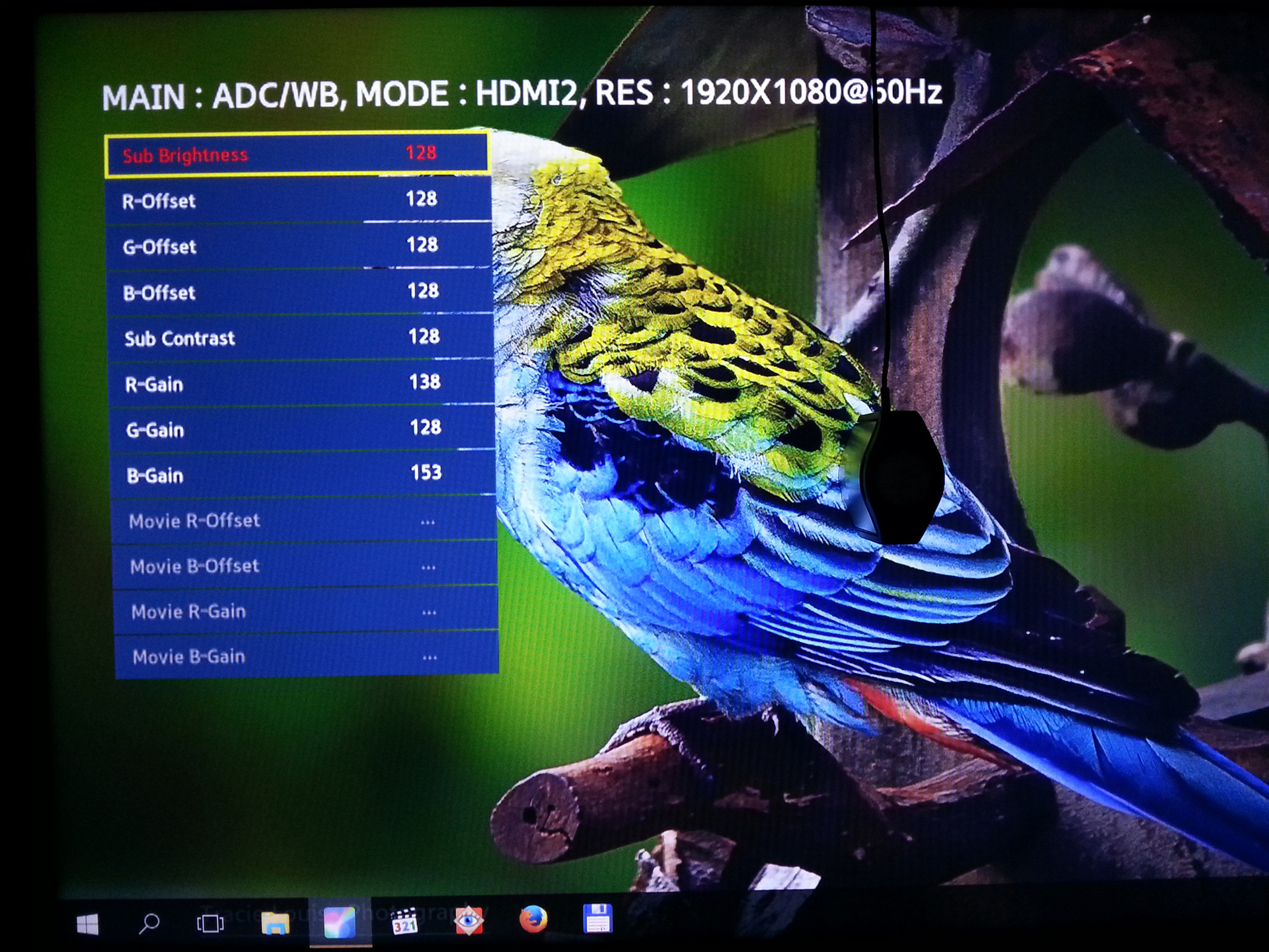

(#) img válasza Lali24 hozzászólására (») Dec 2, 2024 /
Az adott bemenet szín együtt futásának kalibrálási offset és gain értékei hogy állnak?
Az ne zavarjon meg, hogy itt minden 128 középértéken van mert éppen kalibráltam a TV-t.

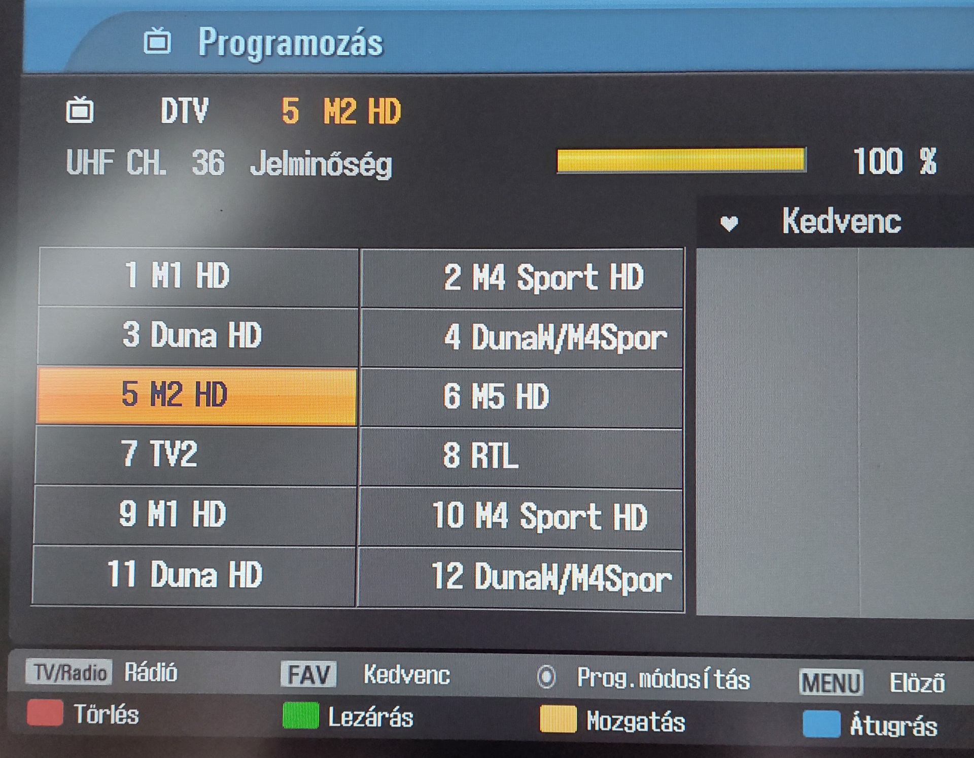

(#) KlenoGyuri hozzászólása Dec 19, 2024 /
LG 32LB75-ZB digitális csatornák keresése
Sziasztok! Van egy LG 32LB75-ZB (lcd/plazma?) televíziom, ami eddig boxal működött. Kábeltévés csatorna keresésnél csak az analóg csatornákat találja meg. A gyári beállítás után sem. Úgy látom csak UHF/VHF sávban keres, a földi digitálist észleli. Ha valakinek van tapasztalata, ötlete ezügyben szívesen venném! Köszönöm!

(#) uniman válasza KlenoGyuri hozzászólására (») Dec 19, 2024 /
Közel 20 éves, HD ready TV, analóg TV tunerrel (bár van, ahol DVB-T tunert említenek), de az Mpeg-4 kódolást tuti nem tudja). Diginél sincs már analóg adás. A "hozzá erősítő"-t viszont nem értem... Csak a HDMI bemeneten tudja a HD felbontást.
A Digi-t ha felhívod (ha előfizetőjük vagy) és felvilágosítanak, én sajnos az optikai cuccukat nem ismerem.
A hozzászólás módosítva: Dec 19, 2024
(#) KlenoGyuri válasza uniman hozzászólására (») Dec 19, 2024 /
A hd felbontást nem tudhatja, de a digitális vételt tuti.
Van mód analóg és digitális keresésre is. Ha mpeg-4 kóddal jönnek a csatornák akkor is kellene ,hogy megjelenjenek, nem?

(#) szs válasza KlenoGyuri hozzászólására (») Dec 19, 2024 /
Van ez így, nekem is van olyan TV-m, amely tudja ugyan a digitális vételt, azonban a maiakhoz megsem felel meg. Észleli, hogy van, szépen be is állítja magát, aztan néhány TV-csatornánál csak hang van, kép nélkül, a rádiók pedig egyáltalán nem szólnak. Nem az antennaerősítőn, vagy annak hiányán múlik. Akkoriban (amikor készítették) más volt a digitalis, mint ami ma van. Pl: akkor Mpeg2 volt, nálunk meg mp4 van.
Antennas TV-zesre (mint a CRT-k is) már nem alkalmasak, dobozzal viszont meg jók ezek, kidobni kár általában.
(#) KlenoGyuri válasza szs hozzászólására (») Dec 19, 2024 /
Igen, tényleg nem alkalmas DVB-C vételre ami kábelen jön, csak a DVB-T földi digitális vételre alkalmas.
Arról volna szó, hogy a DVB-T vétel többféle lehet, az ösi Mpeg2-es kódolású (ami ma már múlt) , a mostani Mpeg4/H.264-es, meg a legújabb HEVC/H.265-ös, ami már a DVB-T2 . Igaz, hogy ez utóbbi a kódolt műsoroké, de azokat is gyakran, időszakosan kódolás nélküli sugározzák, de csakis DVB-T2 vevőkkel foghatók.
Azt 8, általad befogott csatornát, meg lehet a Diginek az optikai modemje átalakítja a régebbi tévék által fogható jelre.
