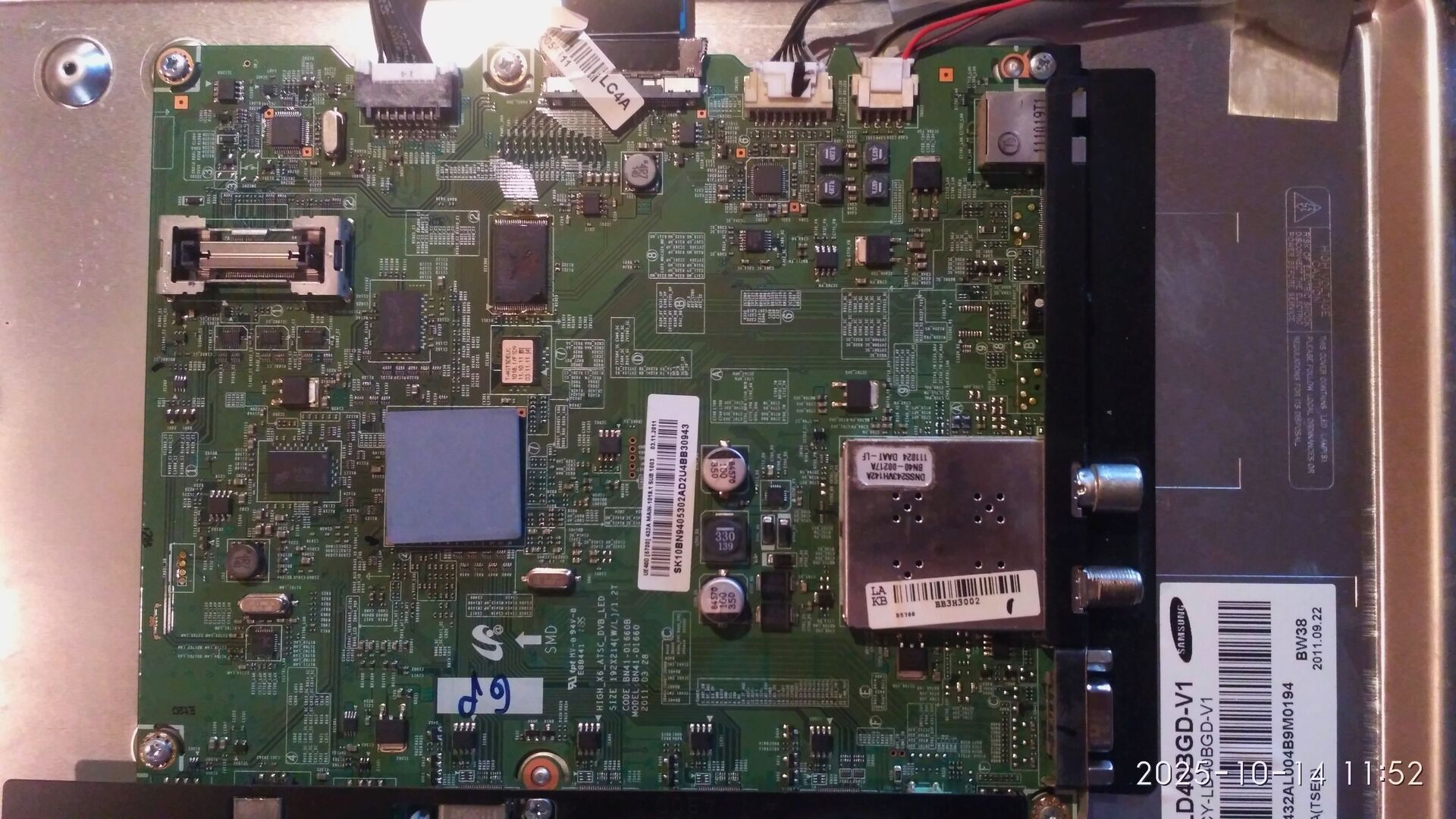

(#) uniman válasza img hozzászólására (») Jan 13, 2026 /
Szia. Nekem a UE40D5700 LED TV-mben is van egy hiba (így került hozzám). Hálózat keresés (wifi és LAN-nál is) indítása után elsötétül és újraindul . Újraindulás után ugyanúgy működik, mint előtte. USB-ról újraírattam a szoftvert, ugyanazt, mert frisseb nincs a neten, de nem változott semmi. Nincs ötleted mi lehet a gond? Gyanítom, hogy itt hardverhiba lehet a gond...
(#) img válasza uniman hozzászólására (») Jan 13, 2026 /
Zárlatos a Wi-Fi modul, amíg nem tudod kicserélni addig elég, ha lehúzod róla a csatlakozóját.
Alaplapon van a LAN csatlakozó, külön modul pedig nincs semmilyen...talán a infravevőnél volt valami. Hogy néz ki ez a modul?
Nem az alaplapon van, hanem egy külön kis fekete dobozka, négyeres vezeték megy bele: ilyesmi.

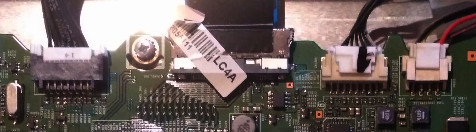

Köszi. Már a google sem ad egyértelmű találatot. Majd megnézem, ha legközelebb szétkapom. Bár egyetlen 4-es csati van az alaplapon, de az a hangszóróké. A középső lehetne az (fekete filccel jelölve)..talán touch kapcsolókkal van egybekábelezve. A 14-es a táp.
Az alaplapi LAN kábeles net nem működik függetlenül a wifi modultól, ha a wifi modult eltávolítom?
A Google már régóta csak azt találja meg amiért fizetnek neki, de amit keresel azt véletlenül sem.
Csinálják azt is, hogy több érintkezős alaplapi csatlakozóból van leágaztatva a Wi-Fi-hez menő.
A LAN a Wi-Fi-től függetlenül is működik: ezért mondtam, hogy húzd le a Wi-Fi-t.
