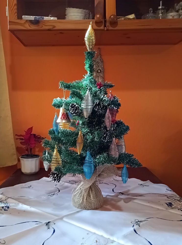

(#) Rosszmáj hozzászólása Dec 24, 2024 /
Ha már karácsony
Szerintetek az ilyen karácsonyfadíszeket hogyan gyártották annó?
Sajnos van egy pár, amit megviselt az elmúlt 60-70 év, "restaurálni" szeretném a formáját.
Jóféle eloxált alumínium, pontosabban valami keményebb, de rugalmas ötvözet.
Szóval, hogy lehetne visszaállítani az alakját? A "nagy-nagy türelemmel" számomra nem opció.

Visszaállítani szerintem sehogy. Elvileg úgy készül, hogy van esztergálva neki egy menetes kúp, fel van rá tekerve az egyik fele, utána meg van fordítva a kúp és fel van tekerve a másik fele. Nekünk is van ilyen, ezek óvatosan voltak mindig elpakolva (dobozba) így a mai napig semmi bajuk.
(#) Bakman válasza Rosszmáj hozzászólására (») Dec 24, 2024 /
Én kb. így tudom elképzelni: Bővebben: Link. Hogy ne sérüljön a minta, valószínűleg hengerrel irányították az aktuális kör sugarát és nem egyszerű pálcával, mint a videóban.
Nem úgy tűnik, mint amit bármire rá lehet tekerni úgy, hogy azután a formát ki lehessen szedni belőle. Hacsak nem viaszból volt a minta, aztán azt később kiolvasztották belőle.
Esetleg készítettek egy párhuzamos spirált és valamilyen trükkel irányítottan visszatekerték, a közepén többet.

Utána végén hogy veszik ki a kúpot. Én itt akadtam el. Esetleg a kúp folyamatosan húzva kifelé -rátekerés közben- a csökkenő átmérővel.
(#) szs válasza nagym6 hozzászólására (») Dec 24, 2024 / 1
Úgy, hogy nem kell kúp.
Először az egyik felet tekerik saját magára, majd a másikat -végül meghúzzák.
A gyerekek meg játékból túlhúzzák, és úgy néz ki, mint amit mutattak. Helyrehozhatatlan (azaz negy türelemmel mégiscsak, de azt fórumtársunk ellenzi )

(#) Ge Lee válasza nagym6 hozzászólására (») Dec 24, 2024 / 1
Már nem emlékszem mert kb. 35 éve nem horgászom, de valahogy ehhez hasonlóan csináltuk. De úgy is lehet, hogy meg van esztergálva a kész forma de középen szétvehető, rá van tekerve az egész, majd amikor kész van szét van középen nyitva, a forma ki van csúsztatva belőle és a végén össze van hajtva.
Hasonló módszer.
Ezt most csak kézzel csavartam gyorsan e módszerrel.
Valójában géppel, peremmel csinálják, és az egyik fél balra, a másik fél jobbra forog.
Ezt a kézit minél többet gyakorlom, annál jobban sikerül
(Második kép)
