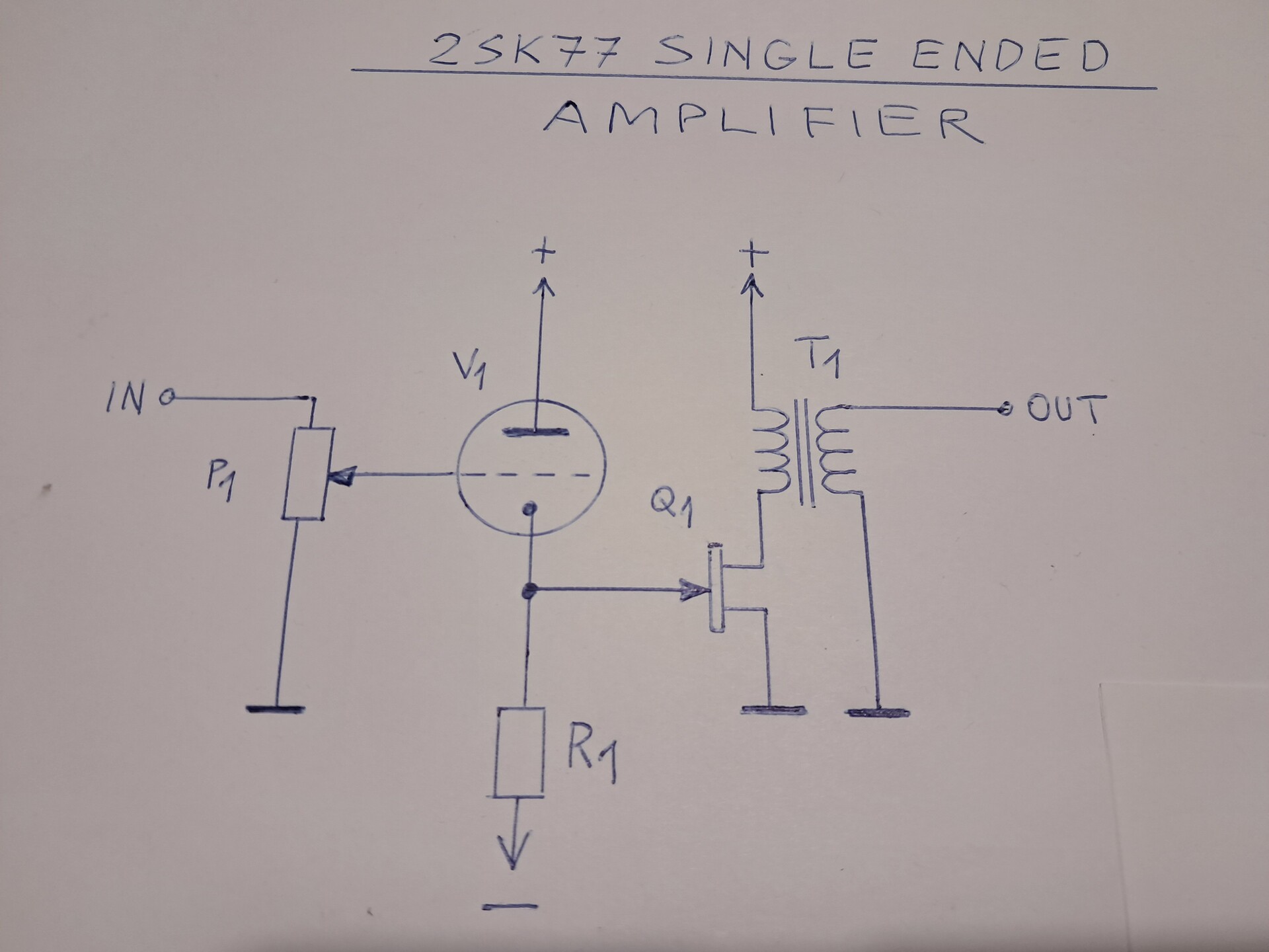

Lassan 15 éve hogy ezt a V-FET single ended erősítő fejlesztés témát elkezdtem, és eljött az idő, hogy a V-FET-ek legendás darabját is végre elővegyem - ez a Yamaha 2SK77
Mellékelt elvi rajzon a kezdő ötletem Single Ended erősítőben való felhasználására...

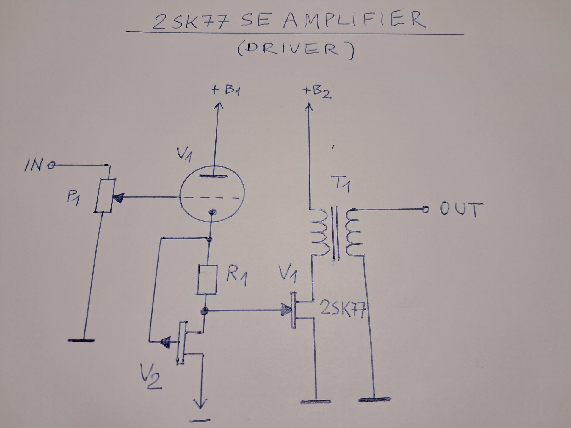

(#) tunerman válasza tunerman hozzászólására (») Dec 20, 2024 / 2
Aki ismeri a V-FET-ek legalapvetőbb tulajdonságát (depletion mode), annak nem lesz újdonság, hogy a meghajtása a legproblémásabb.
Miről is van szó?
Mivel normál esetben vezet a V-FET, az erősítő bekapcsolásakor biztosítani kell a 2SK77 gate elektródájának a sourcehoz képest negatív potenciálját. Ez a negatív tápegység "felállásának" az elsőbbségét jelenti a drain tápegységéhez képest. Ezt a tápegység megfelelő méretezésével meg lehet oldani.
A következő lépés, hogy ez a gate negatív potenciál lehetőleg a teljes lezárás felől folyamatosan közelítsen a munkaponti beállásig (soft start).
A bemeneti elektroncső felfűtési ideje automatikusan ad egy "késleltett" munkaponti beállást, ezért nem ígényel további bonyolult időzítő elektronikát ez a kapcsolás. Már csak annyit kell megoldani, hogy driver biztosítsa a megfelelő kisimpedanciás meghajtást a 2SK77-nek, és az elektroncső öregedése (megszakadása) se okozzon gondot.
TJ

Ez a FET nem TO3 tokozású? Az adatlapi méretek szokatlanok.

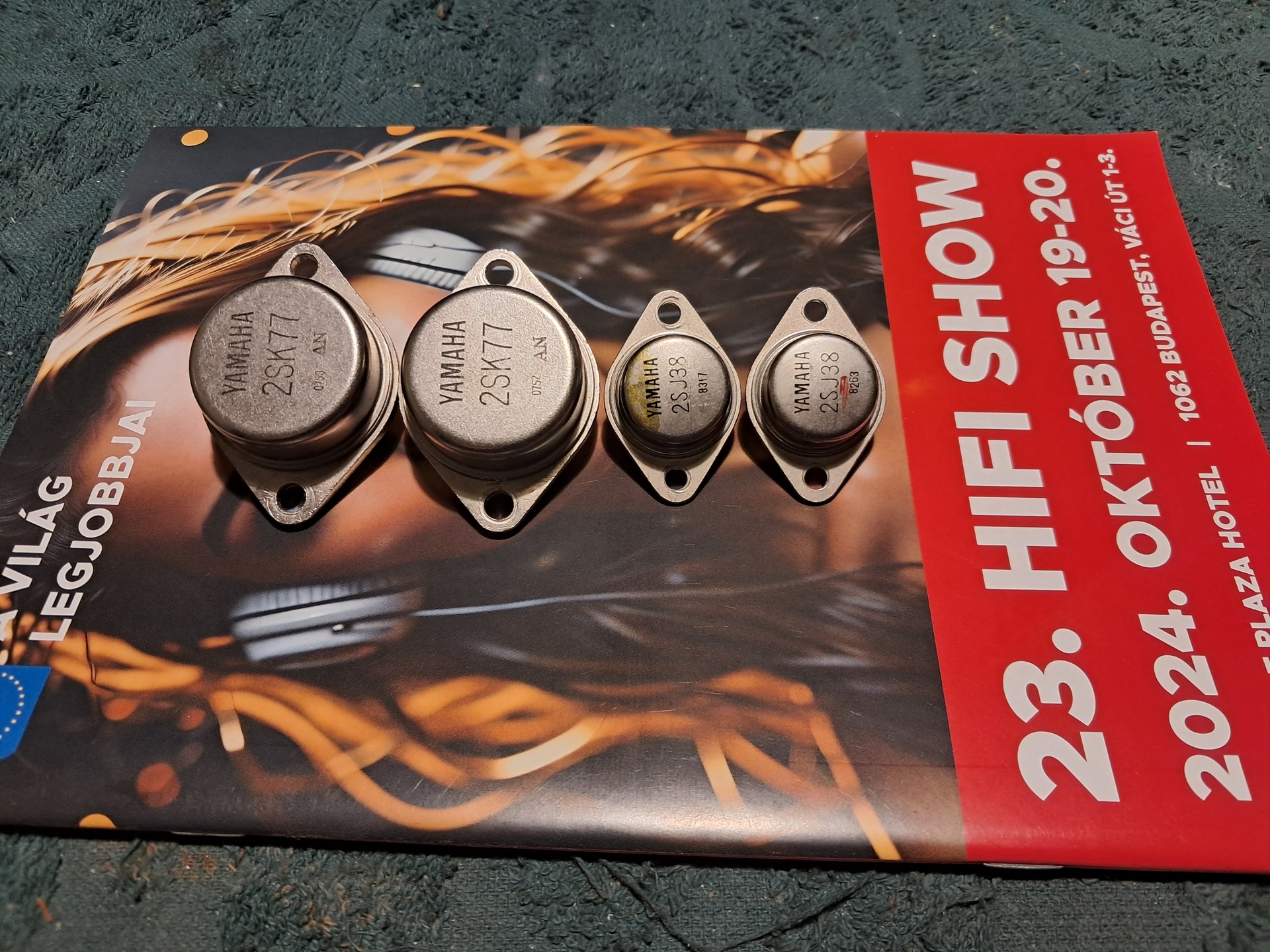

(#) tunerman válasza Alkotó hozzászólására (») Dec 21, 2024 /
A Yamaha 2SK77 V-FET tokozásának nagyobb a mérete mint a megszokott TO-3-as szabvány...leginkább "Jumbo TO-3" -nak hívják. Ipari felhasználásra gyártott nagyteljesìtményű SIT félvezetőknél is használják - pl. Tokin 2SK180.

(#) mek-elek válasza tunerman hozzászólására (») Dec 21, 2024 /
Én a cső anódja és plusz közére gondoltam.
(#) tunerman válasza mek-elek hozzászólására (») Dec 21, 2024 /
Jobb lenne ha egy elvi rajzot betennél, hogy mire gondoltál - akkor lenne miről beszélni.
TJ.
(#) rectamas válasza mek-elek hozzászólására (») Dec 21, 2024 /
Katódkövető (földelt anódú) kapcsolás, ide nem kell anódellenállás.
(#) tunerman válasza rectamas hozzászólására (») Dec 21, 2024 /
OK a katódkövető, de akkor ezt miért kérdezte?
„Az anód és a trafó közé nem tervezel ellenállást?”
(#) rectamas válasza tunerman hozzászólására (») Dec 21, 2024 /
Én erre válaszoltam:
"Én a cső anódja és plusz közére gondoltam."
Egyébként én külön tápról táplálnám, a meghajtó és a végfokot.
A FET munkaponti áramának stabil értéken tartása szerintem nem lesz egyszerű.
(#) tunerman válasza rectamas hozzászólására (») Dec 21, 2024 / 1
„Egyébként én külön tápról táplálnám, a meghajtó és a végfokot.”
Az elvi működést mutató rajzon külön van +B1 és +B2, mivel az elektroncsőnek magasabb tápfeszültsége lesz, mint a 2SK77 V-FET-es kimenetnek.
A +B2 és a negatív tápfeszültség ugyanannak tekercsnek az egyenìrányításával jön létre, valószínűleg a hálózati feszültség változásai ezért nem okoznak nagy munkaponti eltéréseket...
TJ
Így már érthetőbb számomra a B1 B2, vagyis magyarázat számomra az ellenállás nemléte.

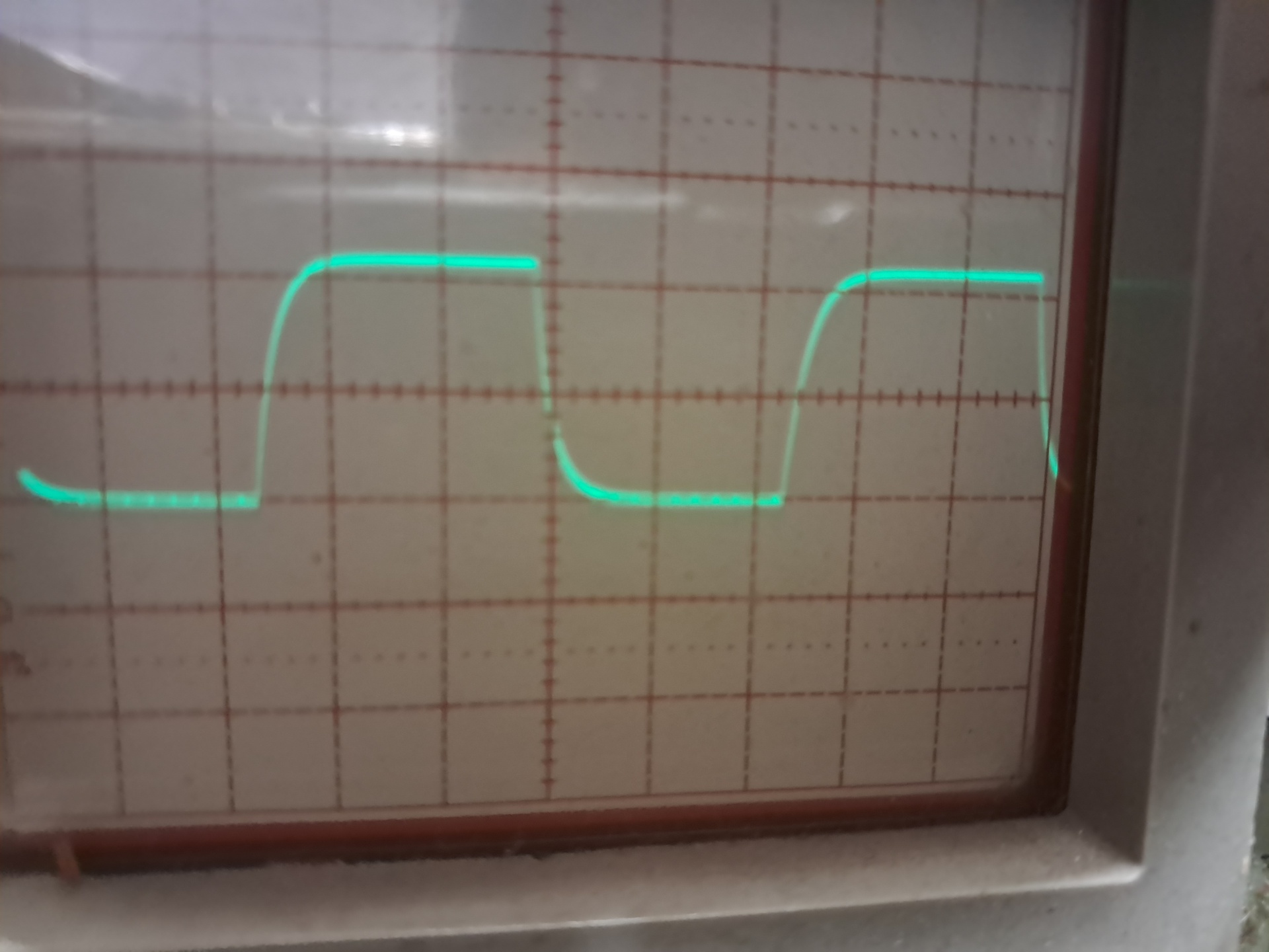

(#) tunerman válasza tunerman hozzászólására (») Dec 24, 2024 / 1

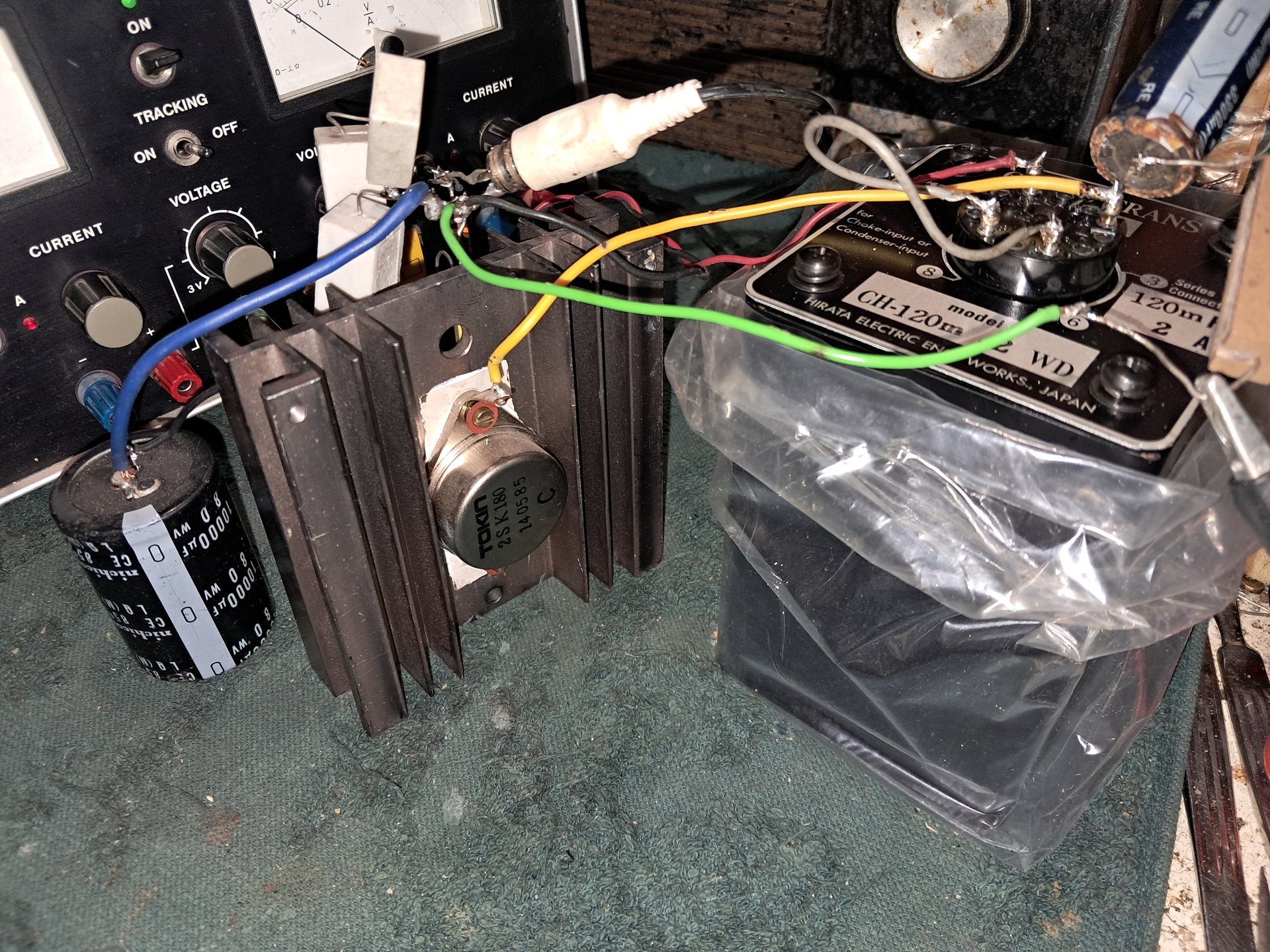

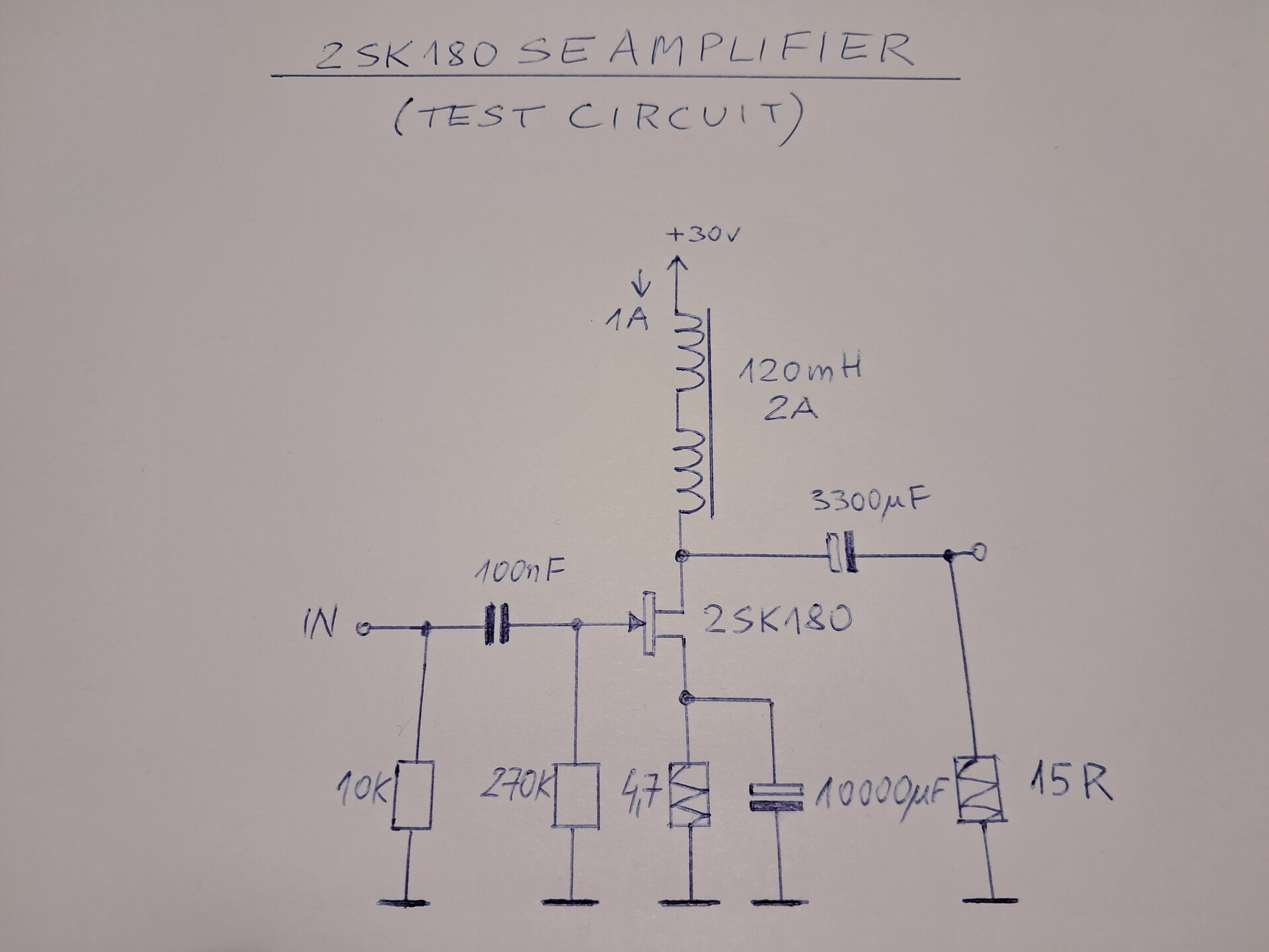

Az ünnep miatt kicsit lecsendesedtek a hifisták (a kemény mag még most sem )), így volt egy kis időm összedrótozni egy egyszerű próbaáramkört.
Kiváncsi voltam, hogy az adatlapok nézegetése után mi a reális, és a megmérhető paraméterek összesége A 2SK77 a ritkasága miatt most nem lesz a kisérletezés tárgya, inkább az ahhoz igen közel álló adatokkal rendelkező Tokin 2SK180 SIT.
Mivel még nincs kimenőtrafóm, egy 120mH/2A-es fojtóval raktam össze az egyszerűsített próbaáramkört. Kijött belőle 1kHz/6W, 1W/1% THD mellett, 20Hz-50kHz az 1W-nál mért frekvenciaátvitel (600 ohmos generátor kimenetről hajtva), a feszültségerősítés mértéke pontosan 7,5.
A 10kHz-es (2v/div) négyszögátvitel fotója mellékelve.
TJ.

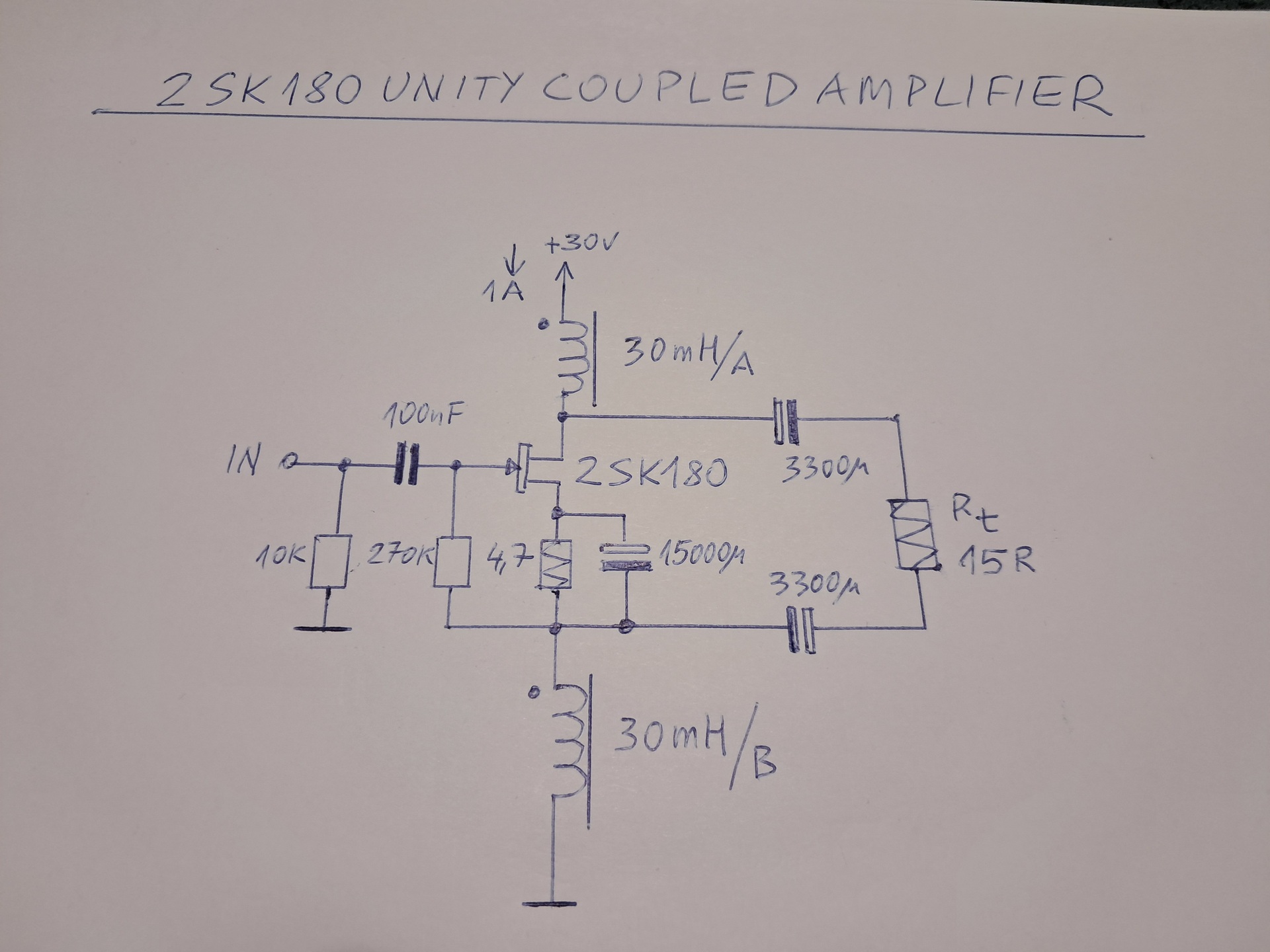

Érdekes, hogy amikor kényszerűségből mást utat kell kitalálni az embernek, akkor mi minden juthat még az eszébe
Mivel még nincs kimenőtrafóm a 2SK77 V-FET SE projekthez, elkezdtem kisérletezni a két tekercses 120mH/2A-es fojtóval. A korábbi Münchhausen drive V-FET SE erősítőben használt Unity Coupled SE elvét vettem elő...és következő elvi kapcsolást hoztam össze.
Elvileg az Unity Coupled SE kimenetnek 180°-ban eltérő jele van a source és a drain körben, és így ezt felfoghatjuk egy terhelhető feszültségkétszerezőnek is. Persze a valóságban a source és és drain körben már csak a vezérlőjel kb. 0,8x-a van, de ez az ellenkező fázisú jel miatt megduplázódik - így lesz kb. 1,6x.
Összegezve, ez egy Single Ended Unity Coupled follower kapcsolás ami még valamennyi feszültséget is erősít.
TJ.
(#) CHZ válasza tunerman hozzászólására (») Dec 24, 2024 /
Mierert kell ket db 3300u?
A hozzászólás módosítva: Dec 24, 2024
(#) tunerman válasza CHZ hozzászólására (») Dec 24, 2024 /
Mivel egy tekercs DC ellenállása 0,69R, így 1 amper munkaponti áramnál feszültségesés már jelentős az alsó tekercsnél.
Az meg egyértelmű, hogy egy erősítő hangszórócsatlakozóin nem lehet jelen DC feszütség a házhoz (testhez) képest.
TJ.
Az nehany mV, DC csatolt kimenetek eseten elofordul ennyi egyenfeszultseg a hazhoz kepest is.
Az 1 ampernél mérhető 690mv sok, de 8 ohmos hangszórónál már 2 ampert kell beállítani...az már 1,38v.
Ilyen nagyértékű félvezetőknél nincs értelme ilyen rövidrezárási veszélyeknek kitenni az eszközt.
TJ.
