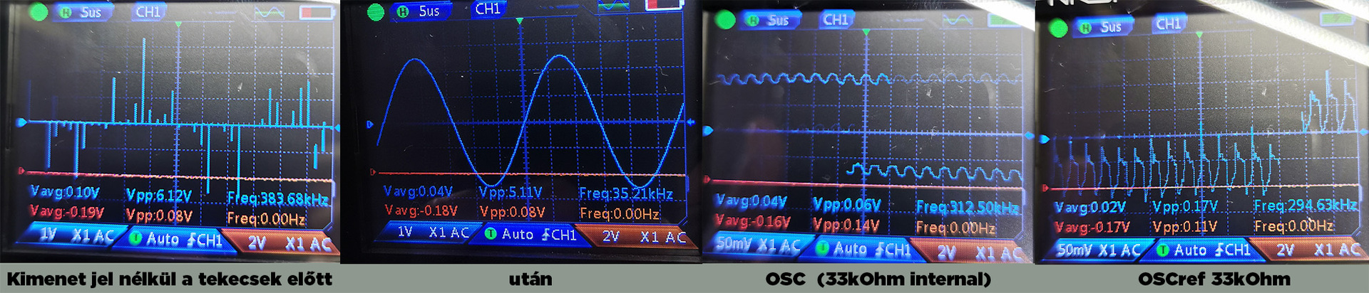

(#) game4812 hozzászólása Jún 10, 2025 /
TDA8954
Zavaros lesz. Adott egy Aliexpresszes dupla TDA8954-es nyák, ami úgy-ahogy működött, szólnak, de a két összehangolatlan chip sípolt. Kis kiegészítő panelen elhelyezett külső oszcillátorról hajtva jobb a helyzet (11,0592Mhz, SN74HC163N-nel leosztva), még van egy kis zaj, de elfogadható lenne.
Ami gond, hogy melegszenek a chipek nyugalomban is, telefont a bemenetre csatlakoztatva is. Ha leforrasztom az oszcillátor jelét a bemenetéről, akkor nem melegszik. Amit mérek: OSC pinen 2,264V DC, szkóppal 694,44 kHZ, 5,83 Vpp. Kimeneten 3,57Vpp, 35,22kHz, AC módban a multi 0,0V-nak méri. Az adatlap szerint a frekvencia jó, a "trip voltage"-re SGND +2,5V van megadva, ez lenne az a kb. 2,26V amit mérek? Elvileg 6V a maximum ezen a pinen, az 5,83 elég közel van, tegyek egy ellenállásosztót a GND felé? Olyat is ír az adatlap, hogy "When using an external oscillator, it is necessary to force pin OSC to a DC level above SGND" Ezt azután nem részletezi, végülis most DC-ben pozitívat mérek, de nyilván van amikor éppen 0V a hullám, tehhát fix pozitív DC nincs meg garantáltan. Ez alapján tegyek egy ellenállásosztót az 5V-ról, mondjuk 2,5V-ra?Merre induljak, mit mérjek, mit kössek hová?
(#) tothbela válasza game4812 hozzászólására (») Jún 11, 2025 /
Azt nem írtad, hogy eredeti állapotban mennyire melegedtek a chipek.
Érdekelne még, hogy a kimeneti szűrő előtt mit mutat a szkóp.
Mekkora tápfeszt használsz, valamint milyen a kimeneti szűrő induktivitása.
(#) tothbela válasza tothbela hozzászólására (») Jún 11, 2025 /
Nem tudom melyik modulról van szó, mert nagy hirtelen kettő is akad az Alin. Az egyiken kevesebb a pufferkondi mennyisége és fekete toroidra készült a kimeneti induktivitás. Az a mag nem túl szerencsés választás.
A másikon több pufferkondi van, valamint vörös Amidon 2 szériának látszó magra készült az induktivitás. Azért írtam látszó kifelyezést, mert nálam megfordult Alis végfokon melegedett a mag, miközben a többi paraméter rendben volt. Mármint az induktivitással. Azóta ugyanakkora méretű eredeti amidon T94-2 magot bontottam egy áramkörből, amit megtekertem ugyanakkora induktivitásúra és láss csodát, nem melegszik.
Lehet, hogy a magot is hamisítják.
A hozzászólás módosítva: Jún 11, 2025
(#) Skori válasza game4812 hozzászólására (») Jún 11, 2025 /
Az adatlap szerint 250kHz ... 450kHz között lehet az oszcillátor frekvencia. A tipikus értéke pedig:335kHz (290-365). Tehát ha 694kHz-et vezetsz bele az túl sok, melegedhet emiatt is... az órajelbe célszerű egy soros 50Ω körüli ellenállást bekötni az IC bemeneténél. Az oszcillátor bemeneten 0V - 5V értékű szimmetrikus négyszögjelet vár (tehát az L szint 0V, a H szint 5V).
Célszerű ha nyugalmi állapotban (tehát amikor nem szól az erősítő, de be van kapcsolva), a kimeneti szűrő induktivitása át tudja tölteni a belső kapcsoló-FET-ek kapacitását, tehát célszerű ha ilyenkor ZVS módban működik, mert kisebbek a veszteségek, simább az átmenet, és kevesebb zavart is termel az erősítő. Ez az IC kimenetének az oszcilloszkópos vizsgálatából jó eséllyel látható. Nézz rá szkóppa, hogy alaphelyzetben mi van az oscref lábon...
Összefoglalva ill. kezdésnek: alacsonyabb frekvencia, és soros 50Ω bekötése.
Szerk: Még valami. Nem feltétlenül kell külső oszcillátor sem. Hanem az egyik IC oscref kimenetéről adod az órajelet mindkét IC osc bemenetére ahogyan az adatlapi rajzon szerepel, egy-egy soros ellenállás bekötésével. Az adatlapon 30kΩ szerepel, ami ekkora frekvencián kicsit furrának tűnik, ki kell próbálni.... Ja most nézem, hogy ez határozza meg a frekvenciát is, tehát a "slave" IC irányában ennél jóval kisebb ellenállás kellhet, hogy szinkronban menjen a két IC.
(#) Skori válasza Skori hozzászólására (») Jún 11, 2025 /
Kicsit elkeveredett az egyik mondat, de már nem tudtam javítani:
Nézz rá szkóppal, hogy alaphelyzetben mi van az oscref lábon... - Ezt a hozzászólás végére akartam hozzáfűzni...
(#) game4812 válasza tothbela hozzászólására (») Jún 11, 2025 /
Eredeti állapotban nem használtam sokat a sípolás miatt (1-2 perc próba), akkor érezhetően nem melegedett. Az alábbi panel, de fekete magokkal. A táp kb. +-32V a pufferek után. Nem leszek ma otthon, holnap megírom a kért adatokat. Köszönöm!
Skori:
Az adatlap azt írja, hogy külső órajel esetén felezi a frekvenciát, 500-1000 kHz az ajánlott. Az 50Ω-ot holnap megnézem. A felezés miatt nem gondoltam az egyik oscref mindkét erősítőben való használatát, az adatlap sem tesz említést ilyen lehetőségről több chip esetén. De ha ki lehetne játszani, az lenne a legegyszerűbb.
Meg kéne nézni oszcilloszkóppal, hogy normál üzem közben mi van az oscref, és az osc lábakon. Ebből lehetne tippelni a működésére, és arra is, hogy hogyan lehetne szinkronizálni a két erősítőt.
(#) game4812 válasza Skori hozzászólására (») Jún 18, 2025 /
+ tothbela - Egyben próbálok válaszolni. Ne haragudjatok, most volt időm foglalkozni vele. Beépítettem a soros 50Ω-ot. +33,41/-33,48V, a chipek lábánál 66,5V-ot mérek 300 VA-es terheletlen táppal. A "Standby" lábat a földre húzva kb. 12 mA áramerőség mérhető a teljes panelen, melegedés nyilván nincs. "Mute" üzemmódban már 130 mA a pozitív tápágban (DC módban mérve a trafó és a kondenzátorok között, AC-ben 220 mA-t jelez, 2 kínai trueRMS multiméterrel mérve egyformán). A Mute megszüntetése után gyakorlatilag nem változik a mért áramerősség, ezért én azt gondolnám, hogy nem függ össze a kimeneti fokozattal.
33 kΩ ellenállást tudtam összerakni. Ha az egyik chip nem kap órajelet, akkor ~77 mA, mindegy, hogy a külső vagy a belső órás chippel játszom el ezt. Ez egyben azt is jelenti, hogy melegszik belső órával is ugyanúgy. IDD-re 50 mA-t ad meg az adatlap, ha jól értem ez azt jelenti, hogy a 2 együtt 100 mA-t fogyaszthat terhelés nélkül némítva. Akkor ez így normális lehet? A hangja az rendben van, mivel az erősítő előtt lesz egy DSP is, így jel nélkül gyakran tudom Standby módba is tenni, és kap ventilátort is. Biamping rendszer lesz, tehát a magassugárzó "oldala" néhány W-ot fog teljesíteni, a mélysugárzóé ~200-at.
