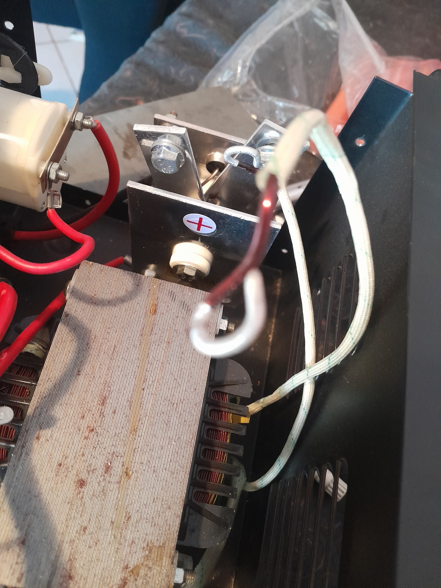

Huzal probléma
Valakinek nincs most feleslegbe 2,5 mm-es réz huzalja? Aluból tekerték a trafó szekunder oldalát és cserélni akartam. Valamiért nem adja ki a 12 voltot csak kb 10-et.
A hozzászólás módosítva: Jan 4, 2025
(#) granpa válasza jani1987 hozzászólására (») Jan 4, 2025 /
Valamit az előzményekről, módszerről, miértről?
Áttekerted és rövid lett? Átszámoltad az alut rézre?
Milyen hosszú kellene?
(#) Ódenka válasza jani1987 hozzászólására (») Jan 4, 2025 /
Ha az egyenirányítottat mérted, akkor a műszer kevesebbet mutat, mint a váltó bemeneten.
"Ami működik, jó, azt nem babráljuk!" Amire aluval készült, az jó volt... szerintem.
Egy kisebb elkó az egyen kimenetre és egész jópofa feszültséget mutathat a műszer.
Ha le és feltekered bármivel, rézzel, attól ugyanazt fogja mutatni a műszer.
(#) jani1987 válasza granpa hozzászólására (») Jan 4, 2025 /
Ez egy akksi töltő autóhoz és még nem végeztem a bontással. Egy trafó meg egy egyenirányító alkotja a fő vázat. 2 műszerrel is mértük. Mind a kettő ugyanazt mutatta. Amúgy kiveszem belőle a 24 voltos feszültség részt mert arra semmi nincs itthon.
Ódenka: nincs benne kondenzátor.
(#) erbe válasza jani1987 hozzászólására (») Jan 4, 2025 /
10 V általában elegendő 12 V-os akku töltéséhez. Ne csak a feszültséget mérd, hanem mérj töltőáramot!
(#) mlaci989 válasza jani1987 hozzászólására (») Jan 4, 2025 /
10 Volt AC az egyenirányitva 14,1 ami már tölti a 12 es aksit..
Nem kellene piszkálni. Esetleg leellenörizni a diodákat.
A kondenzátort azért említem, mert még ott tartasz, hogy a kimenő egyenfeszültségnél szeretnél akkutöltő feszültséget, 12-14V-ot mérni. Ott van az, de mivel lüktető egyenáram, szűretlenül, így kétségbeestél, hogy nem jó a trafó. De, ha feleslegesen ki akarod járni a tapasztalati útmutatót személyesen, akkor szétszeded, tekersz, rossz lesz és sokat tanulsz belőle...És azzal a csomó idővel tartozol akkor az ördögnek.
(#) jani1987 válasza mlaci989 hozzászólására (») Jan 4, 2025 /
Az mindenképpen cserés lesz. Ellenben az aluvezetékkel nincsenek jó tapasztalataim. Egy alutekercses motorom bánta.
Kálmán: a menet szám 2x21. A cséve körben 220mm. 21x220 az 4620mm plusz a ráhagyás.
(#) Kinka István válasza jani1987 hozzászólására (») Jan 4, 2025 /
Ezek a 12-24 V töltők 12 volton is használják a teljes szekunder tekercset. 24 volton hídegyenerányítva van a sorba kötött két szekunder. 12 volton a megcsapoláshoz képest veszik le a töltőáramot. A diódahíd fele üzemel ilyenkor kétutas egyenirányítóként.

(#) tothbela válasza jani1987 hozzászólására (») Jan 4, 2025 /
Valószínűleg azt a 10V-ot sima DC Volt mérővel mérted, akkor az nem is az effektív, hanem az átlagérték. 10V effektív csúcs értéke 14,1V. 10V átlagértékű szinuszos jelnek a csúcs értéke viszont 15,7V.
(#) alex0 válasza tothbela hozzászólására (») Jan 4, 2025 / 1
Éppen ezért kell úgy mérni, hogy egy 1000-2000 mikrós kondit rá kell kötni a kimenetre, meg egy kis terhelést, ami 0,5-1 amper. Ezzel szimulálva van az akku, ami már fel van töltődve. (Nem kell várni fél napot az akku töltődésére.)
És minden veszteség is benne van a mérésben.
Én biztosan nem tekerném át, mert az alu annyival nem rosszabb vezető a réznél. Kicsivel jobban melegszik, de ésszel kell használni, akár ventilátort is lehet bele tenni, ha nagy (100-200Ah) akkukat kellene tölteni. De előbb ki kell próbálni.
