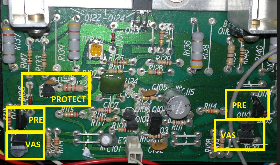

Gondolkodok még egy kiegészítő bordán, de nem a jobb elrendezés okán. A hőkompenzálást szeretném vele üzembiztosabbá tenni. Az 565-nél a predriver-ek és driverek egy bordán vannak a végtranzisztorokkal és melegen borzasztóan lehúzzák a kimeneti lánc Vbe értékét. Nem vagyok biztos abban, hogy ez nem vezethet e majd instabil működéshez, passzív hűtés mellett. Amint látszik, ez gyárilag is így van többé kevésbé.

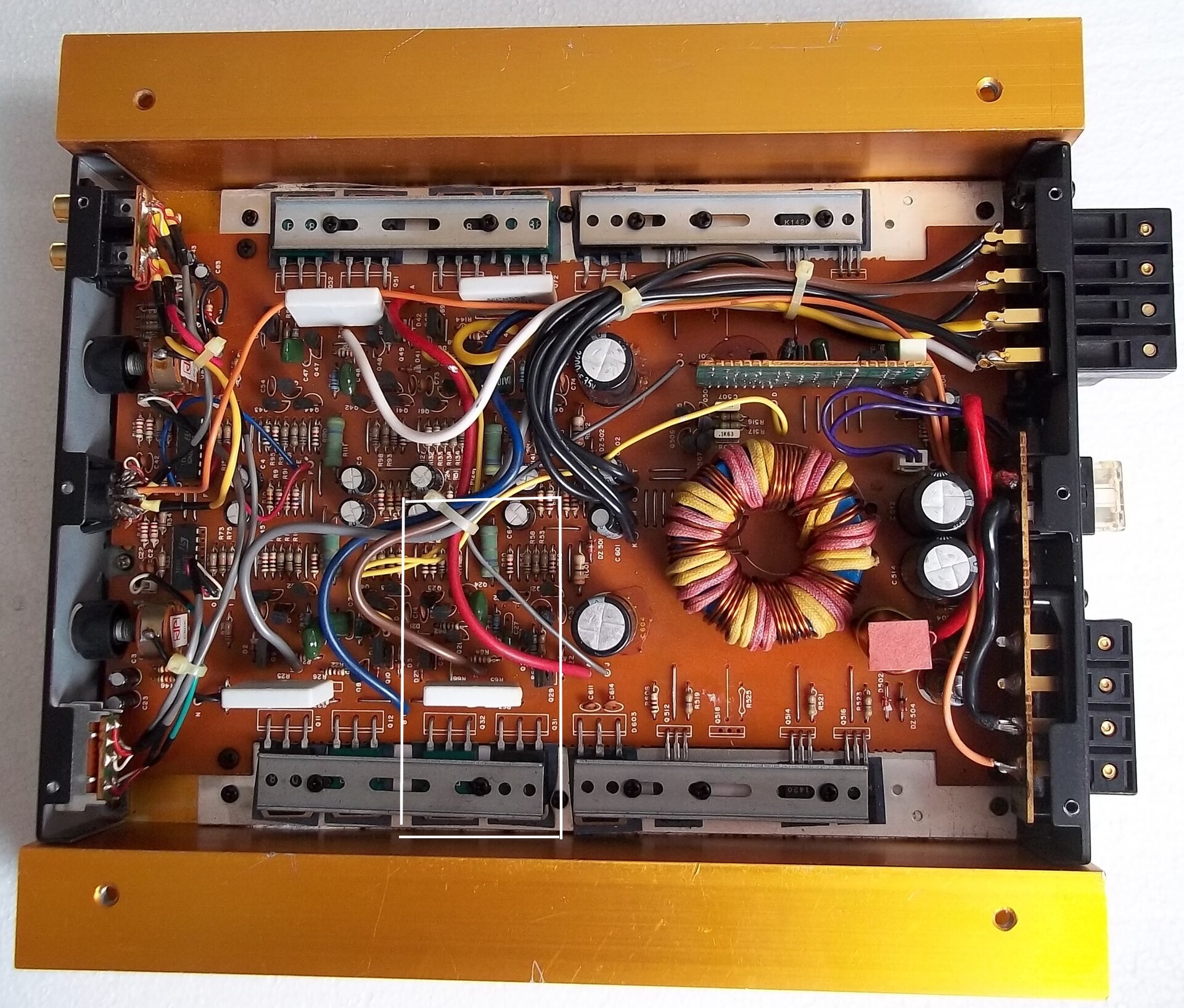

Szerintem felesleges a külön borda. Csak komplikálja az életed. A képen 8 pár végtranzisztor és a két meghajtó fokozat közös bordán. A borda maga a tápsín is. +/-90V üresjárati táp, 600W/4ohmon.

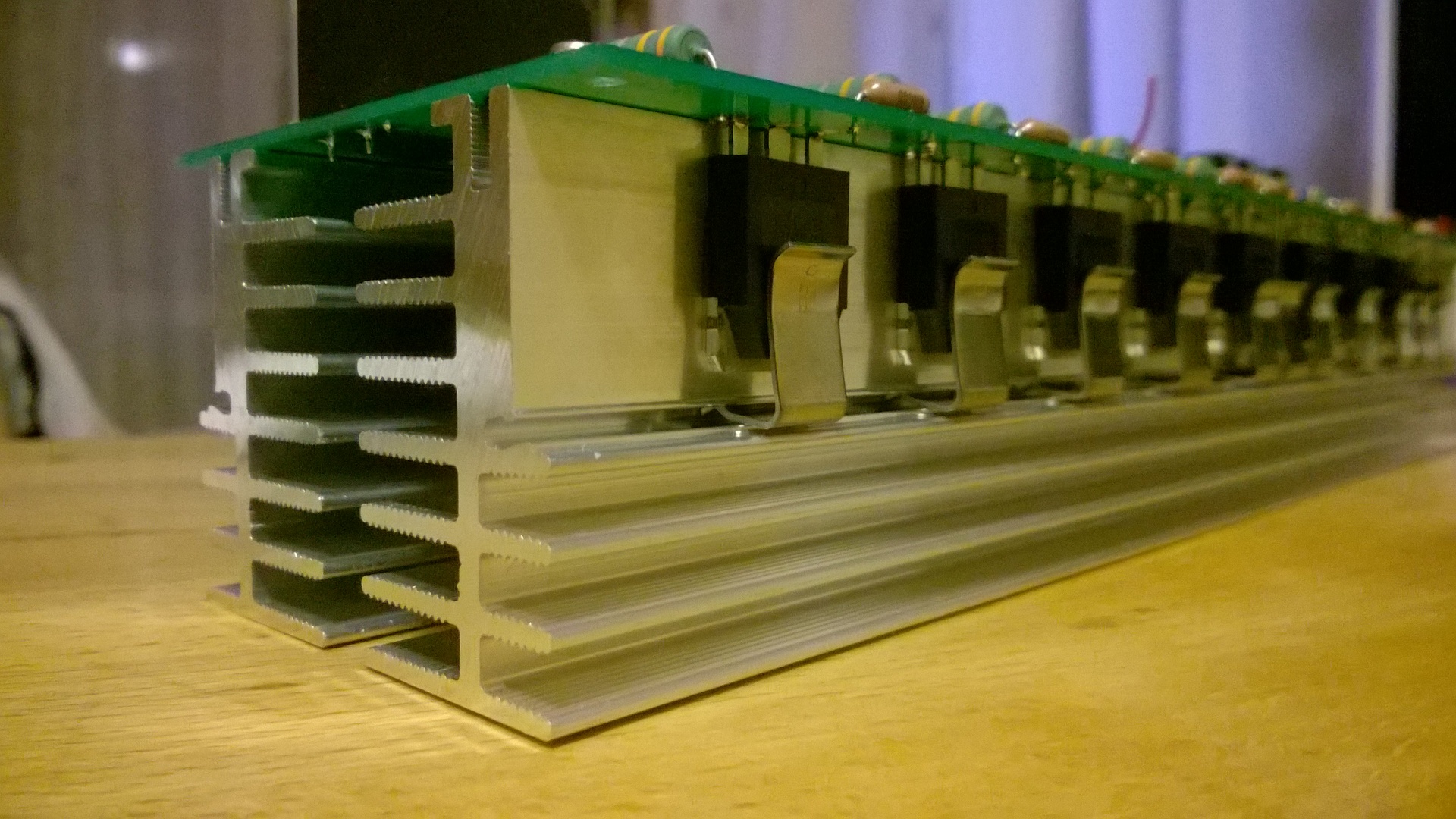

Itt a kisebb modell 145/270/400W, a nagyobb pedig 270/425/750W. Ezért a 4 pár végtranzisztor.

Miért kellene figyelni az előmeghajtókat? Elméletileg kevesebb mint 500mW-ot disszipálnak maximum. Ráadásul a VAS és az előmeghajtó fokozat is 2SC3467, 2SA1370 tranzisztorokkal van megoldva, mindenféle hűtés, vagy érzékelés nélkül.
(#) mcc válasza firstman hozzászólására (») Jan 5, 2025 / 1
Mert melegednek és ettől változik a Ube feszültségük. Ha a disszipációjuk konstans, akkor a környezeti hőmérséklet emelkedése miatt fognak melegedni, ahogy a végfok melegíti a levegőt a dobozban.
Tapasztalatból beszélek.
(#) firstman válasza mcc hozzászólására (») Jan 5, 2025 /
Erre mondjuk nem is gondoltam. Így már értem, hogy miért is került olyan messze az előmeghajtó a bordáktól. Ilyenkor azért szépen körvonalazódik, hogy a mérnökök miért úgy csinálták ahogy...

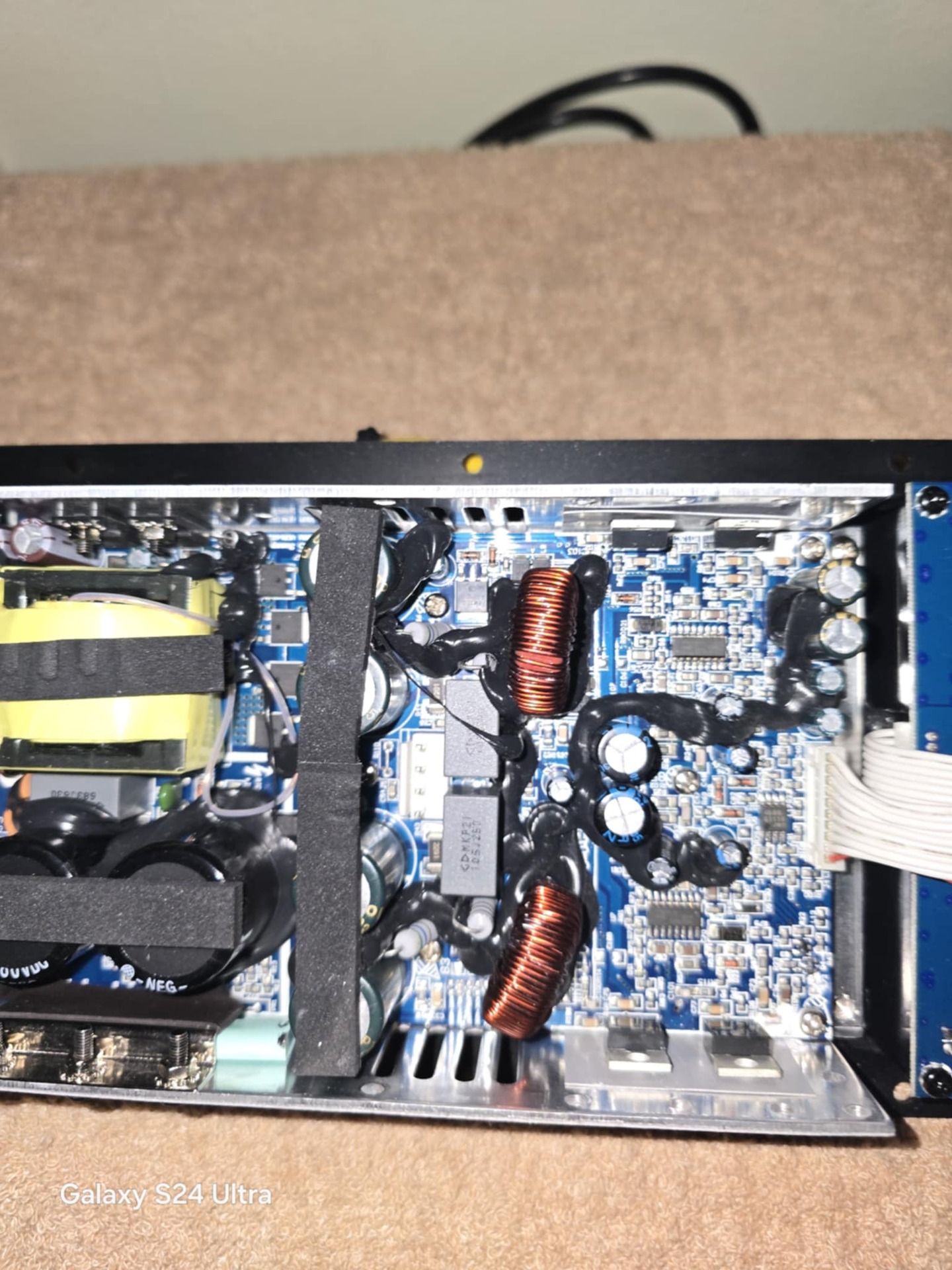

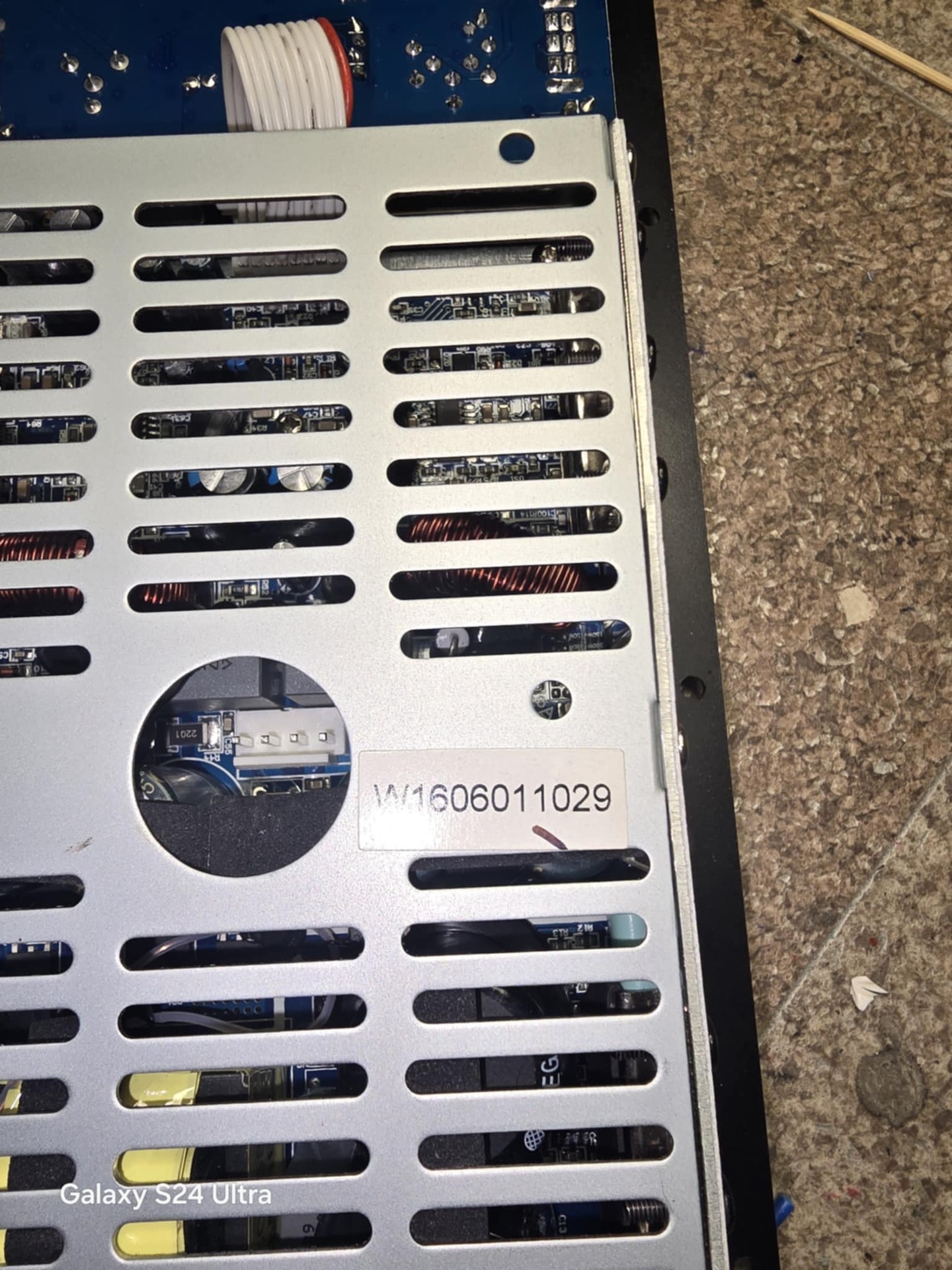

Sziasztok nem ismeri valaki ezt a végfok modult?
(#) tothbela válasza bakaruha hozzászólására (») Jan 6, 2025 /
Első látásra valamelyik Powersoft modul lehet, de ha küldesz több képet többet tudunk mondani.
(#) tothbela válasza tothbela hozzászólására (») Jan 6, 2025 /
Nem Powersoft, ők nem ilyen csavarokat használnak. Az elkók márkája is eltérő.
(#) bakaruha válasza tothbela hozzászólására (») Jan 6, 2025 /
Szia ez egy dB Technologies Opera 15 Aktív hangfal erősítőmodulja ehez keresnék kapcsolási rajzot

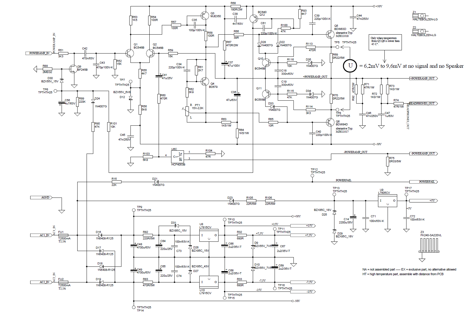

Erősítő kapcsolás értelmezése
Egy erősítő kapcsolást próbálok értelmezni, ebben kérném a segítségeteket mert kezdő vagyok még ezen a téren
Ha jól sejtem, akkor a Q10 és Q11 tranzisztorokkal oldották meg a kimeneti tranzisztorok túláramvédelmét, míg Q4 tranzisztor a bázisok előfeszítésére használt feszültséget állítja be.
A Q2, Q3, Q9 és Q12 tranzisztorok feladatáról azonban fogalmam sincs, szívesen venném a hozzáértők segítségét, hátha tanulhatok valami újat!
