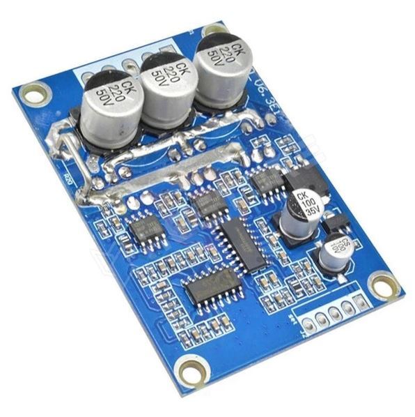

Én a BTS7960-t használom . Egy modul 2 kimenet egyenként 43A áramot tud benne minden védelemmel ( kivéve a bemeneteket
). Valamivel olcsobb mint a diszkrét elemekböl összerakott és benne a proci is.
2db sorbakötött 12V-os ólomakumlátorral megy. Gyakorlatilag autó akumlátorokkal, csak valami jobb minőségűvel. Mivel ez nem folyamatos üzem, valamint sík terep, (egy kör kb 900m) így az, hogy hétköznap egy egész napot is elmegy, nem releváns az üzemidő kiszámítása szemponjából. Használtam már én is a Massawa által ajánlott eszközt, (konkrétan ezt) de csak 150W-os motorral. Nem tudok megbízni ekkora áramoknál a felületszerelt alkatrészekben. Furatszerelten csinálom, alsó-felső vezetősávokkal és mindkét oldalon beforrasztom a feteket. Idézet: „Nem tudok megbízni ekkora áramoknál a felületszerelt alkatrészekben. Furatszerelten csinálom, alsó-felső vezetősávokkal és mindkét oldalon beforrasztom a feteket.” A munkahelyemen többek között motorvezérlő elektronikák tervezésével is foglalkozunk. A tapasztalat azt mutatja, hogy az újabb fejlesztésű FET típusokat már nem veszik gyártásba THT tokozásban. És igazán alacsony RDSON értékű FETet az újabbak között fogsz találni. Ugyanakkora átfolyó áramnál pedig a kisebb ellenállású fog kevésbé melegedni. Megfelelő panel tervezéssel a hőt nagyon jól el lehet vezetni az SMT FETektől is. Ha a kérdező nem akar az áram, hő, feszültség és zárlatba kapcsolás védelmekkel, megfelelő gate feszültség előállítással és hasonlókkal foglalkozni, akkor használjon kész H híd IC-t. Egyszer építettem 24 (2x12) voltos meghajtó akkumulátoros rendszerhez 2x120 amperes (differenciál hajtás) vezérlést oldalanként 4 db VNH5019 komplett híd IC párhuzamosan kapcsolásával. Elektromos kerekesszékben teszteltük, nyúztuk jó darabig. A motorok folyamatos áramfelvétele 20 amper, rövid időre 100 amper volt. Az IC-k védelmét csak a műterheléses teszt során sikerült aktiválnunk. A 150 kg szék + 90 kg felhasználó kombinációt simán mozgatta. Egy ilyen IC nagyjából 4-5 ezer forint. Elsőre soknak tűnhet, de sokat tapasztalt villamosmérnök kollégám szerint nagyon gyorsan rájössz, hogy megtérül ez a beruházás, miután elégettél több tucat 1-2 ezer forintos FETet. És el fogsz. Ezzel szemben a kész híd IC szinte elpusztíthatatlan. Ha a járműnek nem csak egy irányba kell tudnia haladni, akkor meg lehet spórolni a hidat. Illetve nem is használható, ha kifejezetten a diszkrét alkatrészekből való építkezés az iskolai feladat.

Nem a H-híd ic-vel van a bajom, hanem a mellékelt képen bekarikázott áramátviteli felülettel. Ez az, ami nem bírja a nagy áramot. Valamint az a keskeny, néhány mikronos vezetősáv sem. Minden olyan gyári cuccban, amit eddig szétszedtem, a nagyáramú vezetősávok ónnal meg voltak vastagítva.
Azért ha megnézted volna tüzetesebben a 2 hid felszerelését a nagy áramok nem azokon a lábakon folynak hanem széles 5-10 mm széles sávokon mindkét oldalon. Vezetörétegek több helyen össze vannak galvanikusan kötve. Nekem eddik a teljesitményrészt nem sikerült kinyirni a bemenetet sajnos igen.
( valoszinü az én hibám volt). Idézet: „nagy áramok nem azokon a lábakon folynak” Pedig de. Az 1-es láb a negatív, a 7-es a pozitív tápfesz. A 4-es (oké, a hűtőzászlóval együtt) a kimenet. Tehát a kb 40A-nek azon a 0,6x4mm-es felületen kell folynia. Ha csak kicsit is hibás a kontaktus, mindjárt elfüstöl. Ha megnézed a csatolt képeket, én így képzelem a nagyáramú meghajtókat.

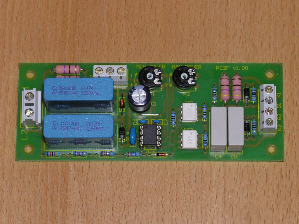

Annó találtam egy magyat oldalon egy kapcsolást teljes publikációval, én hegesztő trafót szabályoztam vele, és simán bírta. Remélem tudok segíteni, íme az anyag. Bővebben: Link Teljesítményszabályzó ellenpárhuzamos tirisztorokkal Az alábbi áramkörrel két ellenpárhuzamossan kapcsolt tirisztor segítségével szabályozhatunk nagyobb teljesítmányű, akár induktiv fogyasztót is. Az áramkör lelke egy PIC12F675 típusú microkontroller, amelyet felhasználás elött az oldal alján található programmal fel kell programozni. A tirisztorok vezérlése triak kimenetű optocsatoló segítségével történik. Az áramkör tápellátásáról egy ugynevett transzformátor nélküli tápegység gondoskodik. Figyelem! Az áramkör minden pontja galvanikus kapcsolatban van a hálózati feszültséggel, ezért a megérintése életveszélyes! Az áramkör rendelkezik bekapcsolási lágyindítás funkcióval, azaz a feszültség rákapcsolása után a terhelésen a feszültség nem lökésszerűen, hanem lassan növekszik, a maximális teljesítményt kb 2 másodperc alatt éri el. A teljesítmény határokat, azaz a minimális és maximális teljesítményt, ami között a szabályozni szeretnénk a két trimmerpotméter segítségével tudjuk beállítani. A beállítás folyamata: - POTMETER maximumra teker - MAX. POWER trimmerrel beállítani a kivánt maximális teljesítményt (legkisebb nyitási szöget) - POTMETER minimumra teker - MIN. POWER trimmerrel beállítani a kivánt minimális teljesítményt (legnagyobb nyitási szöget) Induktív terhelésnél nagyon fontos a MAX. POWER potméter helyes beállítása, mert hibás beállítás esetén a trafó üresjárásban is nagy áramot vesz fel, bug és tönkremehet. A beállításhoz a trafó kimenetére érdemes egy megfelelő feszültségű hagyomanyos izzót tenni, azzal nyomonkövetni a teljesítmény változását. Trafó esetén legjobb úgy kezdeni a beállítást, hogy bekapcsolás előtt a MAX.POWER-t a minimumra tekerjük, a POTMETER-t meg maximumra. Igy bekapcsolás után a trafó egy kb. 50% körüli teljesitménnyel indul (2 masodperces felfutás után). Ekkor a MAX. POWER trimmert növelni mindaddig amig a fent említett hibás üzemállapot be nem kovetkezik, ekkor kicsit vissza. Majd ezután folytatni a MIN. POWER beállítását a fenti módon. Az áramkörnek két változata készült el. Az elsővel 1 fázisú fogyasztók pl. transzformátor, fűtőtest teljesítményét tudjuk szabályozni. A második változat ennek átalakitássával jött létre, ennek segitségével kétfázisú, azaz 400V-ról müködő fogyasztókat vezérelhetünk. A PIC programja mindkét változathoz azonos. A 400V-os változatnál (PC2F) a v1.00 és v1.10 kapocsolási rajz azonos, csak a NYÁK terv eltérő. Programverziók Az első publikált programverzió az v1.02 volt. Az v1.03-ban az alabbi változtatások kerültek bele: - Tirisztorok gyújtása rövid impulzusokkal (Induktiv terhelésnél néha gondot okozott a széles impulzus) - 100%-nal teljesen kinyitja a tirisztorokat (ohmos terheléshez) Karácsonyi fényjáték Készült egy speciális karácsonyi program is az egyfázisú áramkörökhöz. Ennek a feladata a rákapcsolt izzósor periodikus fenyerőszabályozása (elhalványítása majd ujrakigyujtása). Ebben az esetben a trimmereknek nincs szerepe, igy P2-t nem kell beépíteni, P1 helyett pedig rövidzárat kell rakni. A Potméterrel itt a elhalványítások periodusidejét lehet állítani. Ohmos fogyasztó / kisebb teljesitmény Kisebb teljesítményű főként ohmos fogyasztók eseten az ellenpárhuzamos tirisztorpár helyett használhatunk triakot is. Az áramkörben ehhez az alábbi változtatások szükségesek: - Ellenpárhuzamos tirisztorok helyett triak (MT1 a K1-re, MT2 a K2-re, GATE a G1-re kotve) - D1, D2 és R6 kihagy - R7 helyett rövidzár |
