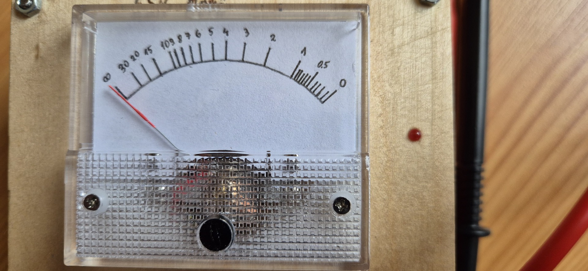

ESR mérő
Kissé hosszúra nyúlt (tavaly tavasszal kezdtem neki), de végre elkészült az ESR mérőm. A legtöbb időt a skála megrajzolásával töltöttem. Szerettem volna programmal készíteni, de mivel nem találtam megfelelőt, ezért végül maradtam a kézi rajzolásnál. Nem a legszebb, de így is jó lett (nekem ).
A kalibráláshoz (skála rajzoláshoz) 1 Ohm 1%-os ellenállásokból készítettem az ellenállás létrát.
A hozzászólás módosítva: Jan 13, 2025
(#) Udvari Zsombor válasza Laslie hozzászólására (») Jan 13, 2025 /
Mit csinál középen az a jelöletlen tekerőgomb?
(#) kaqkk válasza Udvari Zsombor hozzászólására (») Jan 13, 2025 /
forog ha tekered ... A műszer végkitérését lehet vele az optimális helyzetbe hozni (szerintem )
(#) Laslie válasza Udvari Zsombor hozzászólására (») Jan 13, 2025 /
Ahogy kaqkk is írta, a végkitérést lehet a skála 0 értékére pozicionálni, összezárt érintkezők esetén. (Ha esetleg valamiért elkúszna.)

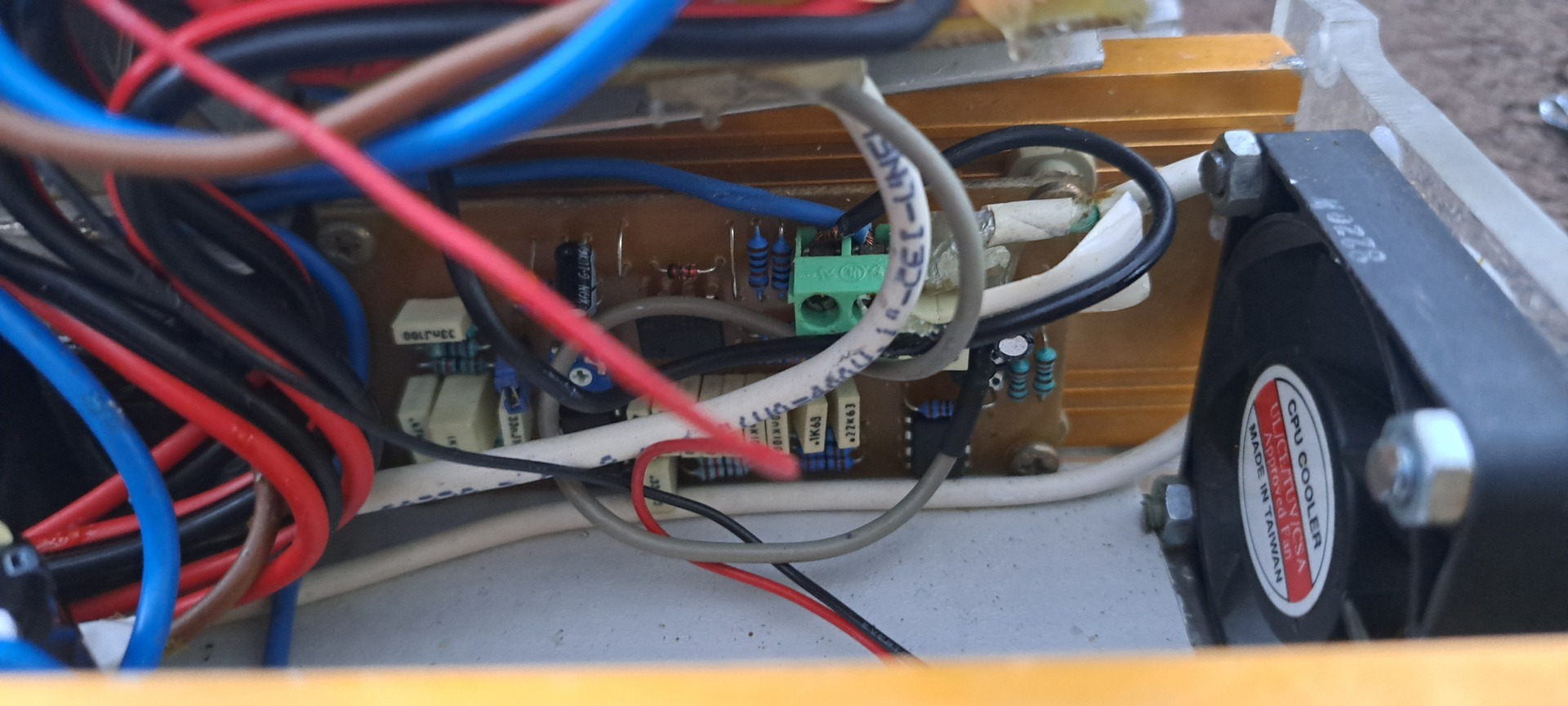

Autós erősítő TDA7386 végfok IC-vel és aktív subszűrővel
Jópár éve epítettem ezt a kis erősítőt. Nagy része hulladékból/bontott anyagból van. Az oldala konkrétan valami "ezeréves" fali ruhaszárítonak a sínje. Tartalmaz mindenféle hűtőbordákat.
Elektromágneses relé kapcsolja az egészet. 2 RCA a bemeneti jelnek, Helytakarékosság miatt a kiemenetek is RCA-val vannak megoldva. 2 RCA síma hangszóró kimenet, a másik kettö viszont aktív szubszűrőn keresztül csak a mélytartományt engedi a hangszórókra. Így ez 2.2 csatornás erősítőnek felel meg. Hűtésre egy mini venti is rásegít.

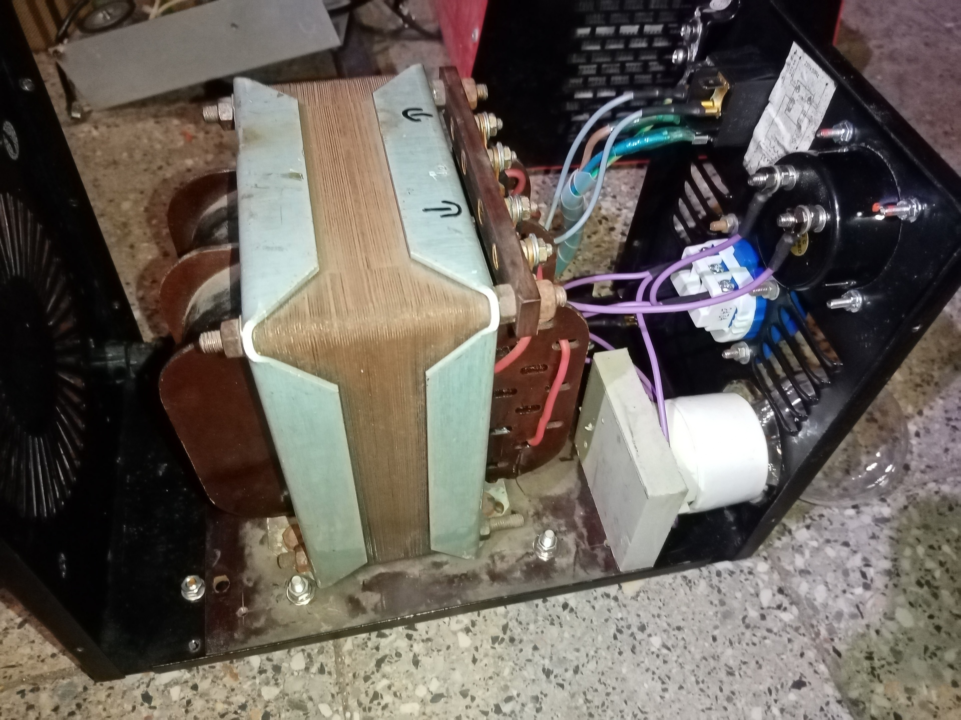

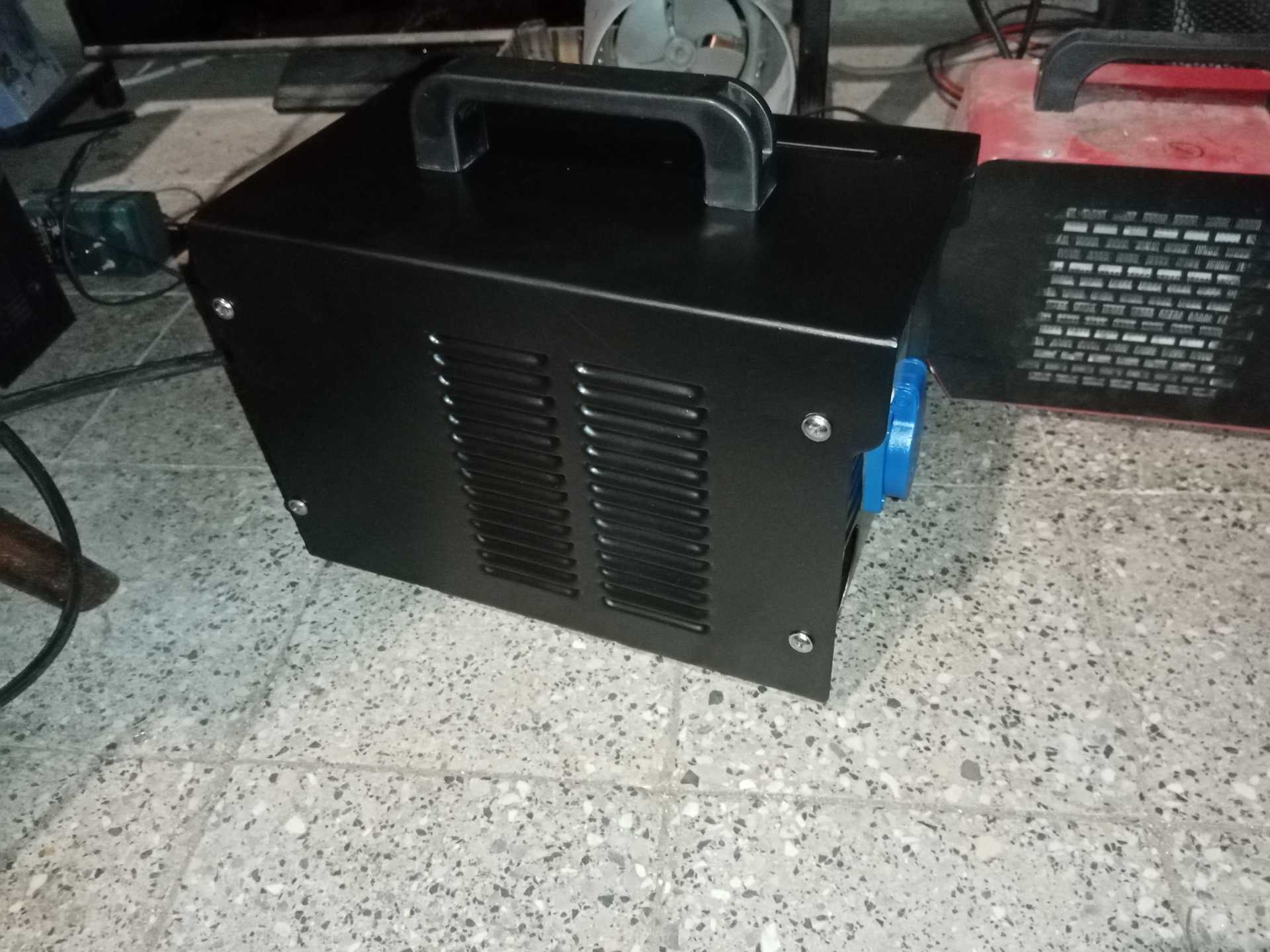

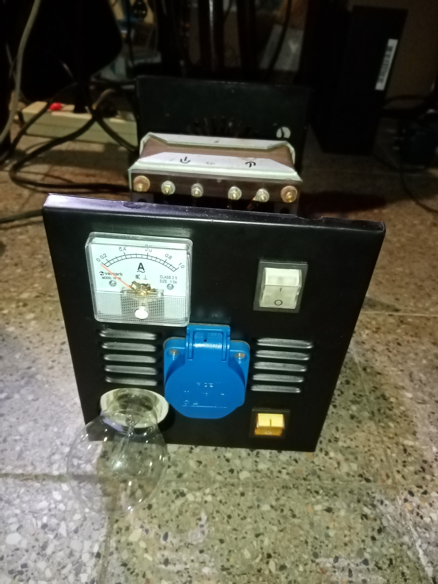

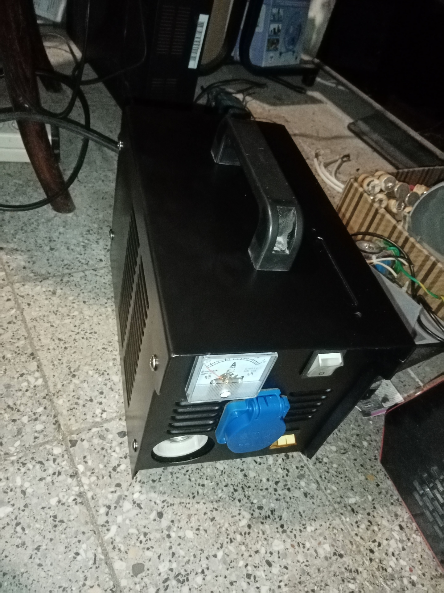

(#) Dióda hozzászólása Jan 25, 2025 / 13
Leválasztó
Leválasztó trafó te dráááága!
Na jó nem dalalászok.
Egy lepukkant hegesztőtrafó doboz plussz benne egy leválasztótrafó áramméréssel és soros izzóval ami kapcsolható direkt kimenetre is.
Mostanában jópár erősítő javítás és élesztés lessz így szükség volt egy ilyen kompakt megoldásra.
Még a doboz fedelével szemezek hogy azt is megcsiszkálom és letüsszentem feketére és akkor fullos lessz.Már régi terv volt egy ilyen de most rászántam magam. A doboz full fém így érdekes volt a nagy lukakat kidarálni rajta de egy vasas nem ilyedhet meg a fúrótól és a reszelőtől.A trafó elméletileg 500wattos de én max a felét ha elvárom tőle mivel a műszer 1Amperes mérésű.
Kicsit oroszos konstruktőr vagyok ezt nézzétek el nekem.
(#) Alkotó válasza Dióda hozzászólására (») Jan 25, 2025 /
Ügyes. Az áramkorlát izzót nem látom biztonságosnak, könnyen nekikoccanhat bármi.
Én kerestem annak lehetőségét, hogy lássam az áramkorlátot, de az védve legyen a sérülésektől. Itt valamennyire látszik amit végül kitaláltam. Azért ezt az izzótípust választottam mert kisebb, kedvező a karakterisztikája, és akár kettő is elfért belőle.
(#) Dióda válasza Alkotó hozzászólására (») Jan 25, 2025 /
Az izzót csak akkor tekerem bele ha kell.
Egy e27-es porcelán foglalat . Őt tartottam a legmegbízhatóbbnak a feladatra.
Bár lehet hogy egy védőrács elférne rajta.Na ezt még átgondolom.
(#) tomi52 válasza Dióda hozzászólására (») Jan 26, 2025 /
Mottó: "szegény ember vízzel főz!"
Régóta volt két egyforma, izmos (4-500 W) 230/44 V-os toroid trafóm, szembe kötöttem őket. A veszteség 230 V-nál kb. 5 V, elfogadható. Az izzót a dobozon belülre tettem, de rács van felette, és áthidaló kapcsolója van.
Egy nagy baja van, a 2 torroid búg mint az állat.
(#) Dióda válasza tomi52 hozzászólására (») Jan 26, 2025 /
Az sem rossz megoldás szerintem.
Az hogy búg szerintem nem vészes úgyis csak rövid időre használatos az egész nem erről járatja az emberfia a cuccot folyamatosan.
(#) Dióda válasza Dióda hozzászólására (») Jan 26, 2025 / 9
Ha-ha-hapcíííííííííííííí!
És letüsszentettem így már késznek mondható.

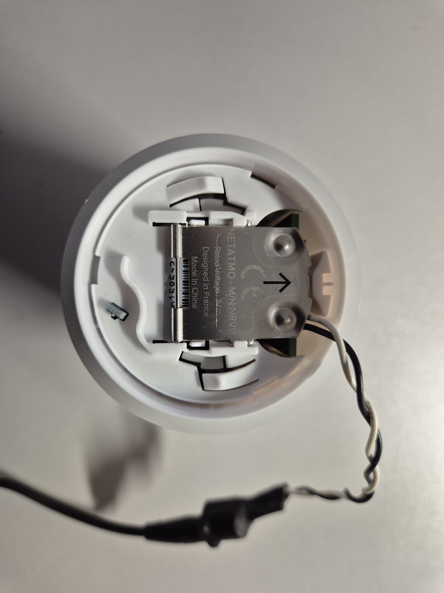

(#) A_senki hozzászólása Feb 2, 2025 / 13
AA elempótló
A fűtésünk vezérlését a Netatmo eszközeivel oldottam meg, a radiátorokat motoros termosztátok szabályozzák. Sajnos a termosztátok -a motornak köszönhetően- szépen fogyasztják az elemeket. Az elemek árán túl az is bosszantó, hogy a termosztát az elem lemerülése előtt teljesen kinyitja a szelepet, ezzel szaunát teremtve az adott helységben.
Mivel a tönkrement eszközök még használható 5-12VDC dugasztápjait rendre félreteszem, már csak a 3V körüli feszültség előállítását kellett megoldani. Többször használtam már a HESTORE által árusított STDN-3A24-ADJ (más néven HW-613) tápmodult, így terveztem köré egy olyan NYÁK-ot a járulékos alkatrészekkel, amely pontosan illeszkedik a 2xAA méretű elemfiókba.

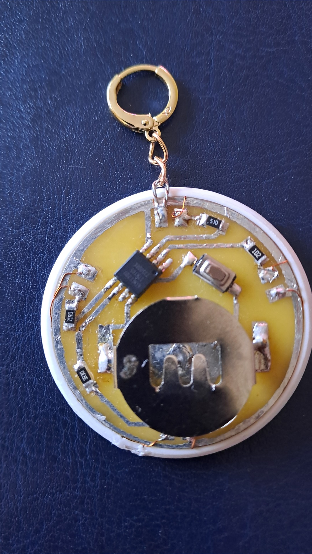

(#) Jonni hozzászólása Feb 3, 2025 / 24
Saját tervezésű fülbevaló
Ha azt mondom "manga" , vagy azt , hogy "MondoCon" , ezek nem mindenkinek ismerősek de nem kell miatta szégyenkezni, nekem is a fiatallabb genetáció árulta el, hogy miről van szó . A MondoCon egy olyan rendezvény (kicsit mint a farsang) ahol beöltöznek a résztvevők valakinek vagy valaminek, sok estben japán karakteről van szó. Egy ilyen rendezvényre készitettem ezt a pár fülbevalót a lányomnak, hogy legyen mibe villogni! A hátulján levő nyomogommbal lehet 6 féle villogás közül választani , mint pl: random , police, futófény, körbefutófény, pulzáló villogás ledenkeént, egyszerre mind a 4 led. ATTINY85-20SU hajtja.
Video disz
