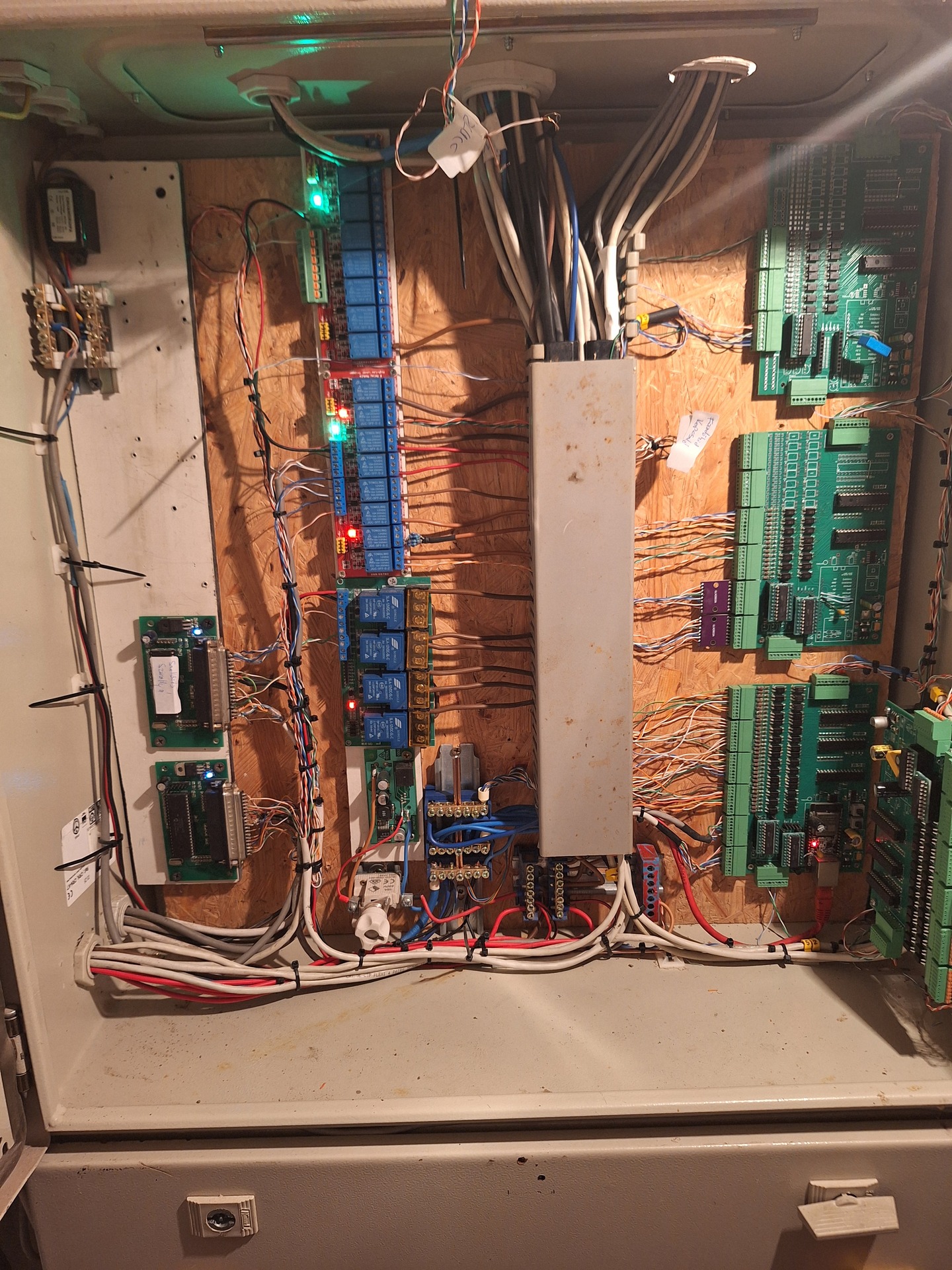

(#) maripan válasza maripan hozzászólására (») Feb 6, 2025 / 8
Elkezdtem az installálást
kb 80% os a elkészültség. Szépen kiváltotta a régi rendszert.
Az eredeti elképzelés ki lett bővitve egy második I2C busszal így 4x16 kimenetet és 6x16 bemenetet használok de még jócskán bővíthető ha szükséges.
Világítás,redőnyök és a riasztó amit most kezel.
Itt ott lógnak még bekötésre váró vezetékek de már látszik a vége.
A WEB-es demo-t letiltottam mert már élesben megy.
Ha kész leszek csinálok majd egy nézegetős logint.
(#) Laslie válasza maripan hozzászólására (») Feb 7, 2025 / 2
Ez igen!
Ember legyen a talpán aki majd utánad ezt karbantartja, vagy az esetlegesen előforduló hiba okát kutatja.
(#) Gafly válasza Laslie hozzászólására (») Feb 7, 2025 /
Nyugi, floppy lemezen táblamágnessel rendszeresen oda van csíptetve a hátlaphoz a legfrissebb verzió.
(#) maripan válasza Laslie hozzászólására (») Feb 7, 2025 / 2
Hát igen....
A régi renszer macerásabb volt.
Jelenleg az összes port elnevezhető és minden kapcsoló, mozgásérzékelő,lámpa szintén elnevezhető. Software szinten vannak összekapcsolva és a softwareben van tárolva eepromban minden adat ami menthető fileba weboldalról. Vissza is tölthető. Így tudni lehet melyik csatiláb mihez és melyik porthoz kapcsolódik. Az meg ,hogy a falban milyen úton megy a drót....na az talán mindegy is. Nyilván ha valaki idejön és elvág mindent akkor megszívom. Gondolkoztam ,hogy az rengeteg UTP kábelt szálanként feliratozom de túl macerás lenne. Esetleg egy pathc panera kirendezni mindent még talán jó lett volna de az sem mindentudó..... ráadásul nem fali a kábel hanem sodrott pach
Egyébként a régi rendszer sem volt rendesen dokumentálva ezért is tartott kb egy hétig mire mindent átmigráltam. Vot egy pár fejvakarás.....10 év alatt sok minden változott és minden ilyen alkalom növelte a "káoszt". De egy jó jelkeresővel és csipogóval na meg sok idővel mindent ki lehet bogozni.
Mindenesetre most sokkal jobban figyelek a dokumentálásra. Ami nem fejthető vissza a portokból azt papíron is rögzítem és tényleg ott van a doboz ajtaján mágnessel
A hozzászólás módosítva: Feb 7, 2025
(#) tufatofu válasza maripan hozzászólására (») Feb 7, 2025 /
Az egér nem lesz gond? Nekem egy csőbe húzott 4db UTP kábel+2 koaxot rágott össze úgy, hogy belebújt valahogy a csőbe és középtájon összeőrölte zárlatosra, amiért ki kellett cserélni több száz m kábelt. Neked viszont egy hasonló baleset nem túl pénztárca barát dolog.
(#) maripan válasza tufatofu hozzászólására (») Feb 7, 2025 /
Megtörtént kétszer is rögtön az elején. Rohadékok ezek. Azóta irtom őket. 7-8 éve nincs gond de tartok tőle. Főleg úgy hogy a csillagpont a pincében van. Mai ésszel nem ide tenném.

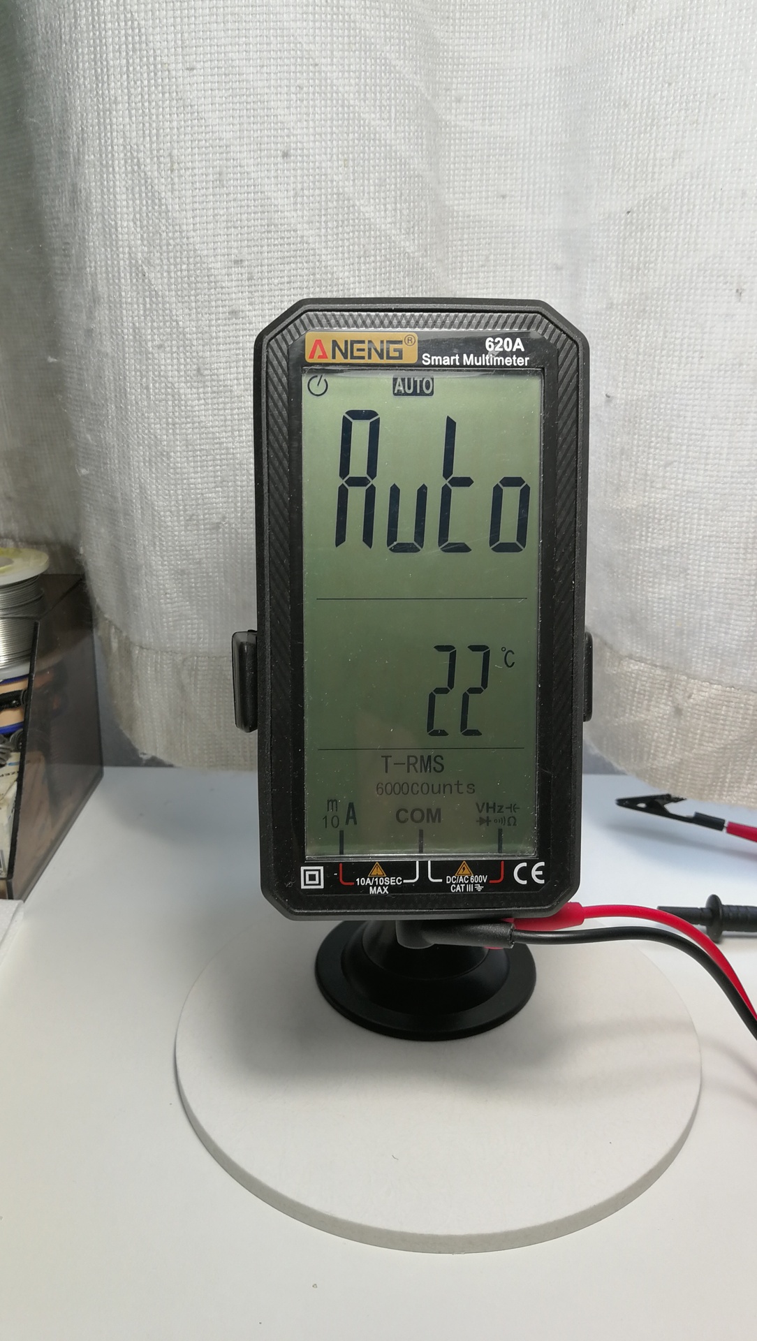

Aneng 620A
Némi szójátékot megengedve magamnak: Piedesztálra emeltem az Aneng egyik multiméterét,
elsősorban nem a specifikációja alapján, bár arra sincs panaszom az általános mérések tekintetében.
Viszont elég zavaró volt az asztali megvilágítás miatt a lapos szögből a leolvashatósága, valamint a pehelysúlya miatt könnyedén arrébb mozdult akár egy rugalmatlan mérőzsinór miatt is...
A "jó lesz ez még valamire" fiókok tartalmában turkálva, egy szellőzőrácsba akasztható mobiltartó, és egy szélvédőre rögzíthető gps tartó maradékából, + egy üvegszálas erősítésű műanyag korongból állt össze a konstrukció, amihez még egy illesztő darabot készítettem a gps tartó és a mobiltartó összeházasításához.
Sok tapasztalatom még nincs a használhatóságát illetőleg, de a leolvashatósága nagyságrendet javult az első pillantásra.
(#) tothbela válasza mex hozzászólására (») Feb 23, 2025 /
Van ilyen multim, van ilyen gondom vele, de van ilyen konzolom és van ilyen tervem hogy lekoppintsam a művedet.
Ügyes!

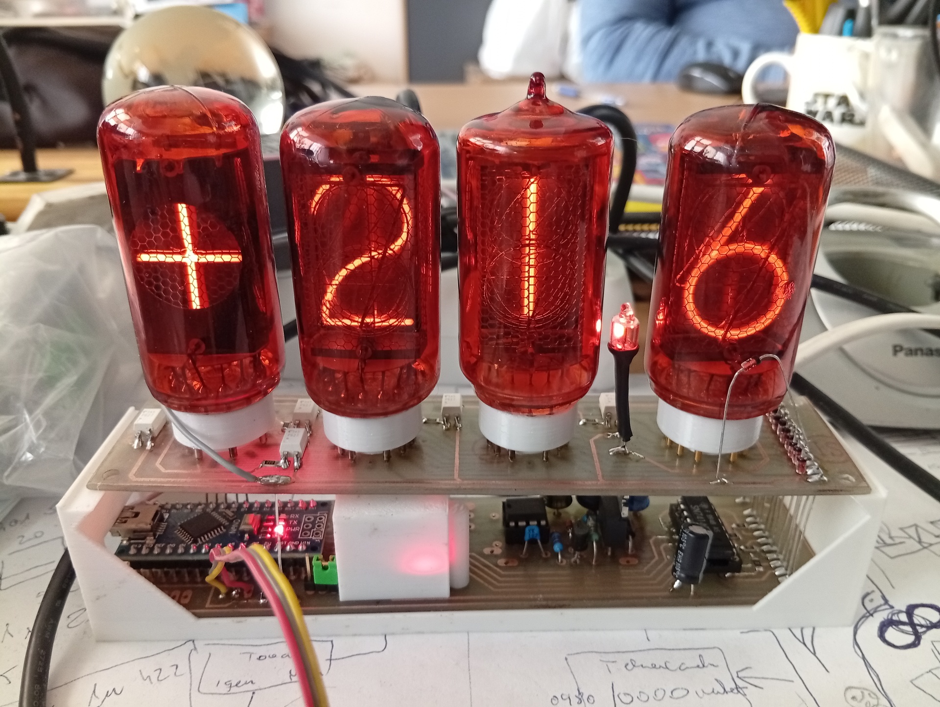

Nixie hőmérő
Még egy kis igazítás, és dobozolás van hátra.

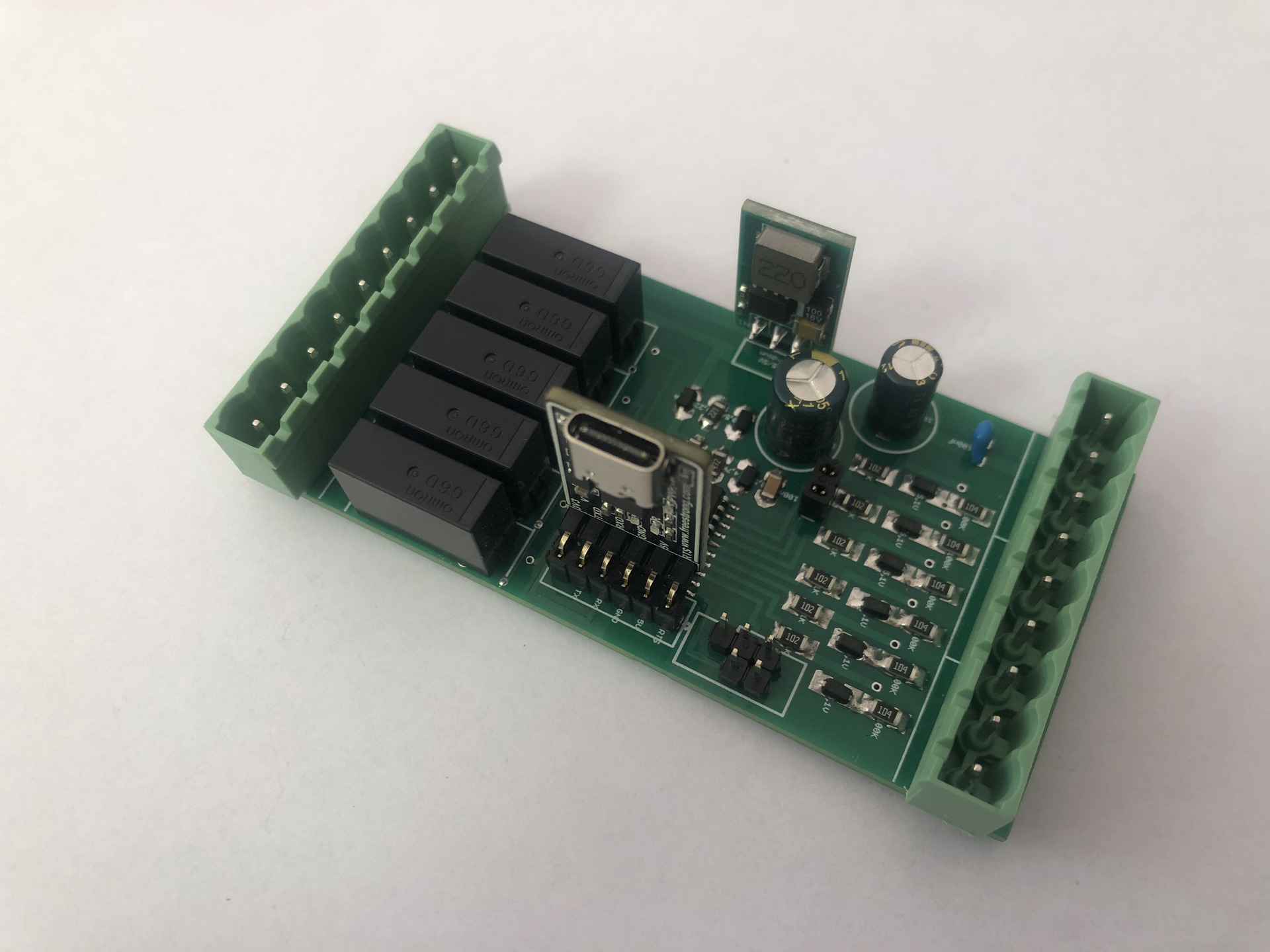

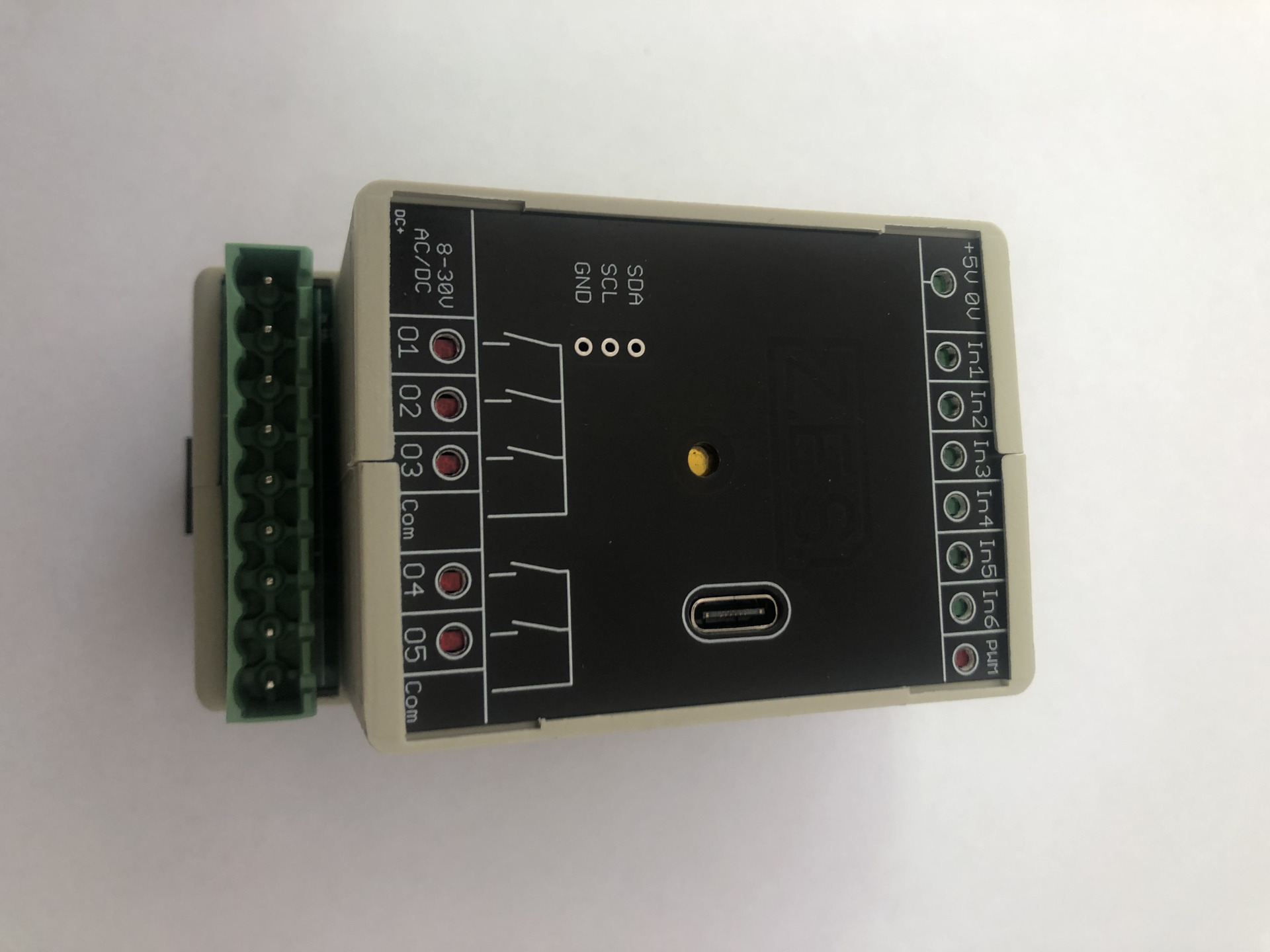

Programozható relé
Közel tíz éve fejlesztettem egy programozható relét, és hozzá egy keretrendszert, valamint egy funkcionális makrogyüjteményt, amit assembly felületre behívva létradiagram szerűen lehetet programozni, majd PICKit 3-al feltölteni egy csatlakozón át. Most egy kissé átszabtam.
Csaknem egy éve mutattam be itt a saját "PIC nano"-mat.
Ettől a bootloadertől vérszemet kaptam, és nekiláttam olyan formában felfejleszteni, hogy a bootloader tartalmazza a keretrendszert, a matematikai műveleteket, (szorzás, osztás, összehasonlítás, encoder, linearizáció, időzítők) valamint az inicializálást, a fedlappal való kommunikációt (A fedlappal azért kell kommunikálni, mert minden bemenetnek és kimenetnek van egy visszajelző LED.je, amit egy PIC12-es működtet.) és a megszakítási rutint. Természetesen ezt a programozható relém számára.
Persze ehhez a makro gyüjteményt is jól át kellett szabni.
A programozás felülete megmaradt, csak a fordítás után most már nem PICKittel kell feltölteni, hanem sima USB C kábellel. Ja és persze mivel nem az egész szoftvert kell fordítani és feltölteni, így a fordítás - feltöltés ideje kb 3 másodpercre rövidült.
Természetesen a panelokat is át kellett szabni, így módosítottam a bemenetek illesztésén is.
A készülék így 6V-30V ig tápfeszültségről tud üzemelni, és a tápfeszültségtől függetlenül 5-30V-ig fogadja el magasnak a bejövő jelet.
Néhány kép az eszközről:
(#) JZoli válasza sonajkniz hozzászólására (») Feb 25, 2025 /
Nagyon tetszik az "okospanelod"! Ha esetleg publikus a projekt szerintem egy cikket megérne. Legalább is én látok benne fantáziát
(#) sonajkniz válasza JZoli hozzászólására (») Feb 25, 2025 /
Bár a szoftver nem publikus, de az alaplap panelterveit és egy bootloadert hex formában megadhatok hozzá, amit a PIC-be töltve a továbbiakban már bármilyen formában programozható.
Cikket nem szándékozok írni belőle, de aki kéri, írjon rám privátban és egy leírással együtt elküldöm e-mailben.

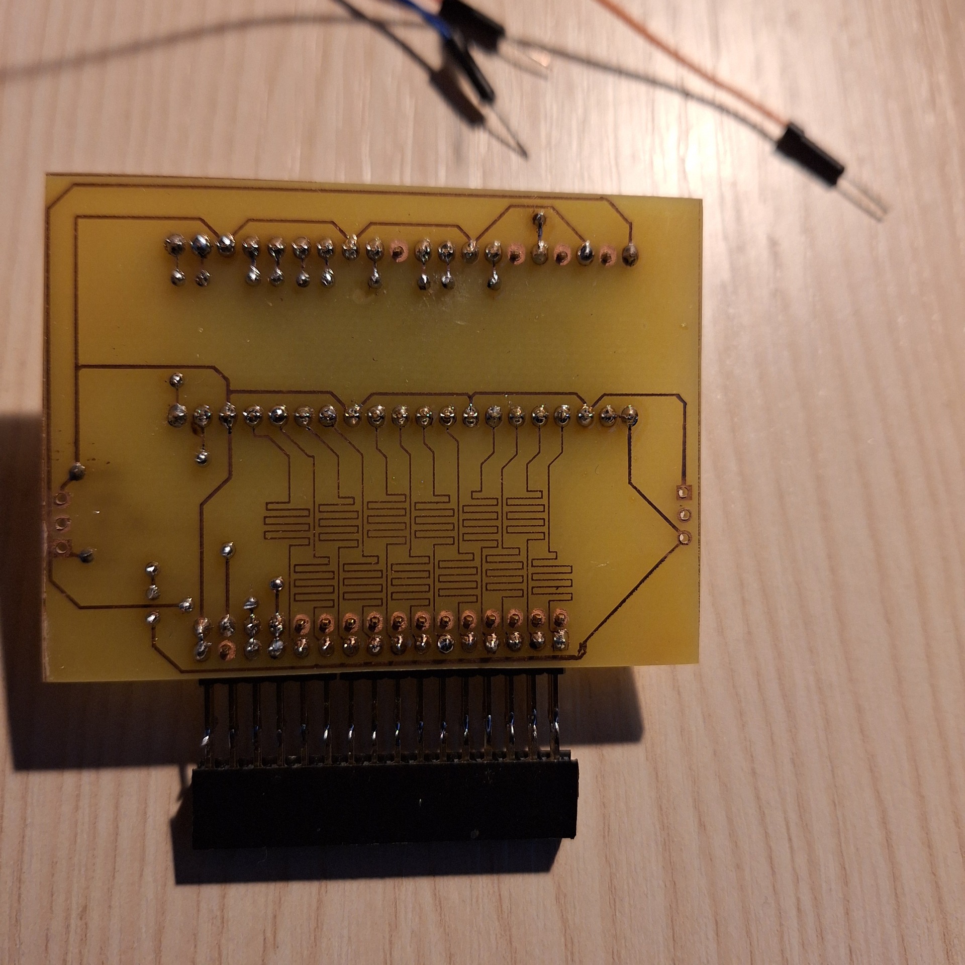

(#) bbatka hozzászólása Márc 11, 2025 / 7

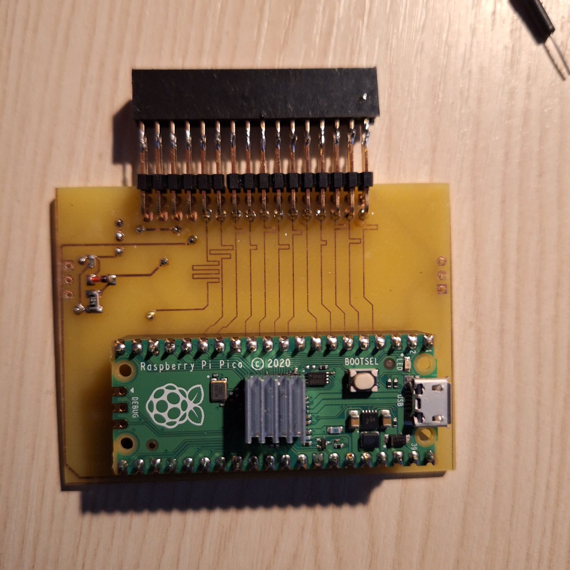

Dr Gusman Logikai analizátor 200MHz
Tesztelgetem az általam épített analizátort. Linkek a logikai analizátor topicban.

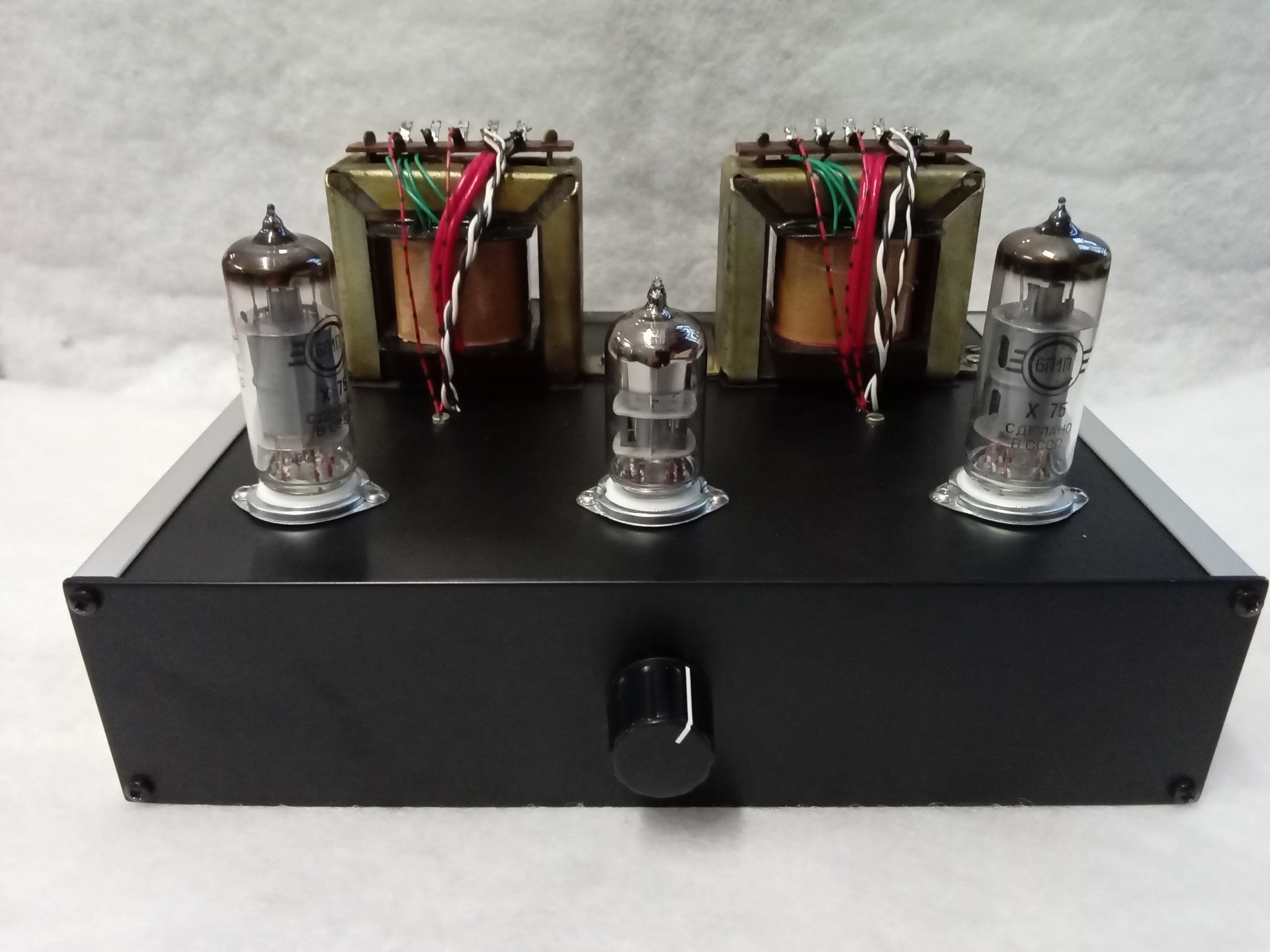

(#) djhans hozzászólása Márc 12, 2025 / 20
6p1p SE
Sziasztok. Hamarosan elkészül egy kis 6p1p SE erősítő. Maximális teljesítménye 2x3,3W. Alsó lemez és a kimenő trafó burkolat kell még rá.
(#) JZoli válasza djhans hozzászólására (») Márc 13, 2025 /
Nagyon igényes lett a kivitel! Szép!
(#) djhans válasza JZoli hozzászólására (») Márc 13, 2025 /
Köszönöm szépen.
