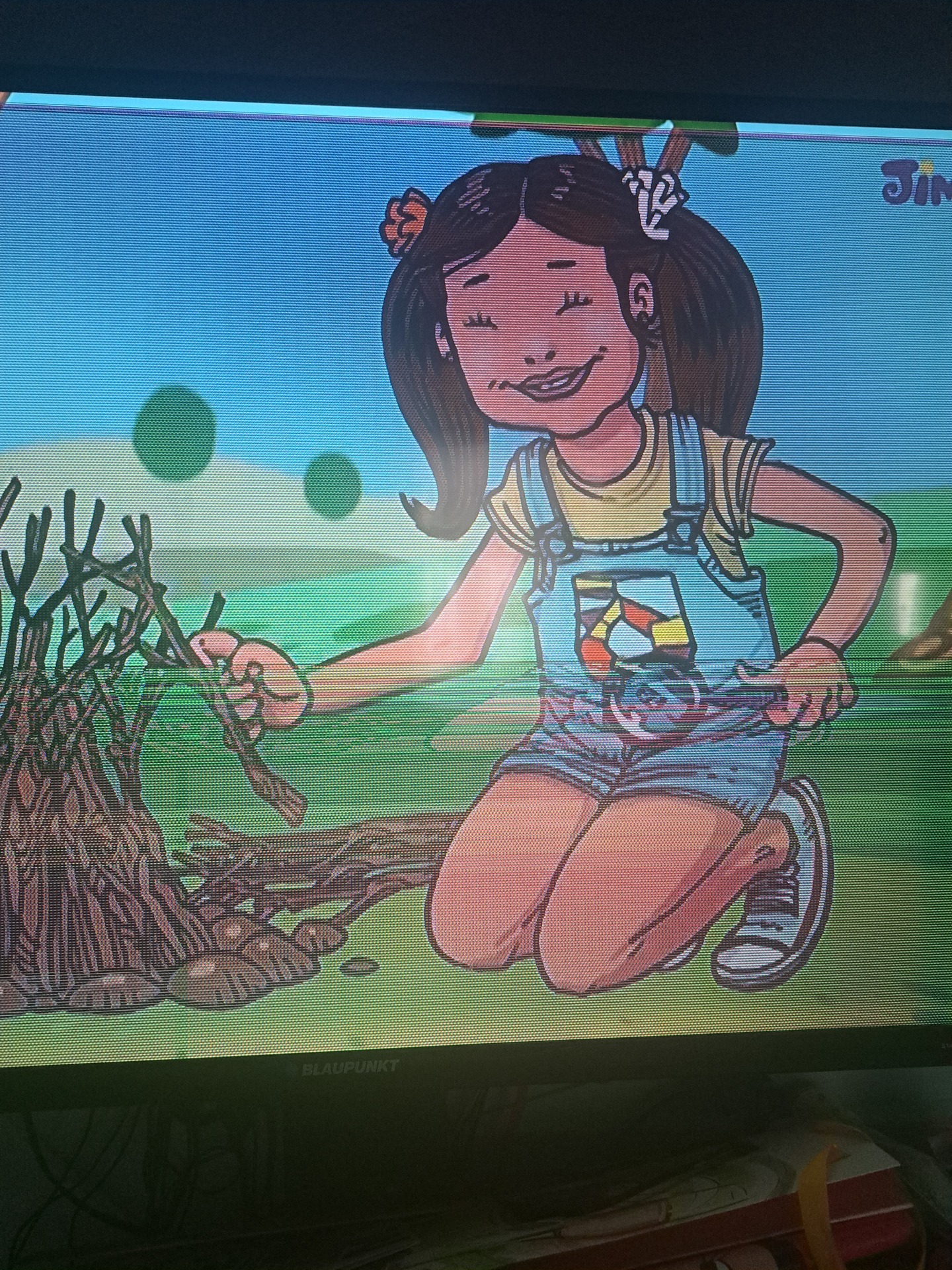

(#) ikerpatron hozzászólása Jan 15, 2025 /
Blaupunkt (49/148M) Led Tv kép hiba
Sziasztok. Bla-49/148M-Gb-11B-FEGBQPX-EU típusú LED Tv, Probléma: el kezdett bekapcsolás után vizszintes csíkozást a képernyő 1/3 - a, közben 3 mp-es periódusokban el indul rendesen majd meg áll a kép. Egy idő után ha melegszik, szűnik a vizszintes csíkozás, de újból elő jön. Színek rendben vannak, kép tiszta. Először rendeltem bele T-con panelt, csere után se lett jó. Át tisztitottam minden csatlakozó lábakat, csatikat. Szabad szemmel alaplap panelen semmi kondi hiba nem látható. Lehet hogy a kijelzővel lett valami így normál használat közben ? Vagy talán a processzor ? Nagyon szeretjük ezt a tv-t ( két kislányom nem érti miért áll meg bing nyuszi, aztán később már nem is ott van ) . Tudnátok segíteni mit tegyek vele vagy mik a lehetőségek hogy meg lehessen javítani ? Előre is köszönöm a válaszokat.
(#) img válasza ikerpatron hozzászólására (») Jan 15, 2025 /
Magáról a jelenségről tegyél fel képet (videót), légy szíves!
Egyébként lehet szolgáltatói adáshiba is, pl.
A hozzászólás módosítva: Jan 15, 2025
(#) Udvari Zsombor válasza ikerpatron hozzászólására (») Jan 15, 2025 /
A képhibáról is kellene kép (vagy videó) az azonosításhoz.
(#) ikerpatron válasza Udvari Zsombor hozzászólására (») Jan 15, 2025 /
Nem mindig egyformán csinál, de legfelül egy vékony sáv mintha nem állna meg. Videót nem enged fel tölteni a rendszer.
(#) ikerpatron válasza img hozzászólására (») Jan 15, 2025 /
A bosszantó az hogy meg-meg áll a kép. Egyébként a csíkok nem is mindig vannak. Vibrál kicsit inkább ha már be melegedett, de a kép meg állás az van, képernyő tetején kis sávban minta folyamatosan menne amúgy, megállás nélkül.
Hogyan tudod nektek róla ide videót fel tenni hogy lássátok ?
(#) kadarist válasza ikerpatron hozzászólására (») Jan 15, 2025 /
Fájl melléklet - fájl tallózása.
(#) ikerpatron válasza kadarist hozzászólására (») Jan 16, 2025 /
8 Mb kevés egy videóra
(#) kadarist válasza ikerpatron hozzászólására (») Jan 16, 2025 /
Rövid HD videót készíts, vagy ha van gmailes ímélcímed, akkor a Youtube-ra tölthetsz fel hosszabb videót is. De vannak más tárheyek is, ahohhan belinkelheted a videódat.
Ez kijelző hiba, nem lehet javítani.
