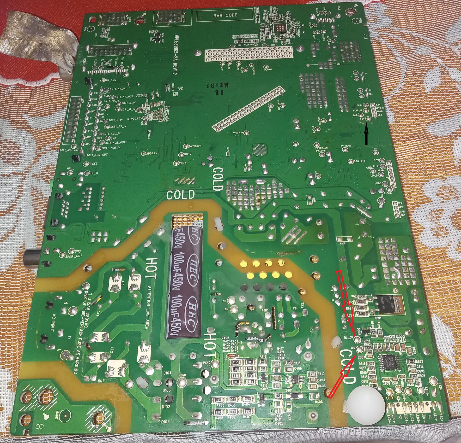

(#) Remci hozzászólása Máj 17, 2024 /
Van egy Thomson 32HC3101 tipusu tv, 40-mt31epa-mac2hg alaplappal. Egyik pillanatról a másikra megkukult. A készenléti led nem világít, nyomó gombokra nem reagál. Szétszedtem,de semmi szemmel látható hibát nem találtam. A kondikat átmértem,mind a megadott értéken belül van.A háttér világítás ledjei működnek,teszterrel megnéztem. Az az érdekes,hogy minden feszültség meg van, stand by 3,3v, 5 v, 12v, stb . A panel hátulján lévő minden mérőpontnál,ott volt a feszültség érték, azok megvoltak. Mégsem működik. Kerestem kapcsolási rajzot a panelről,de nem találtam.Találkozott már ilyen hibával valaki?

(#) img válasza Remci hozzászólására (») Máj 17, 2024 /
A backlight enable és a dim enable jelek megvannak? Ha nem akkor az MCU-ja elhasalt.

(#) Remci válasza img hozzászólására (») Máj 18, 2024 /
Csatolok egy képet a panel hátuljáról. a fekete nyíllal jelzett +5v-os ponton nem tudok mérni semmit, a pirossal jelzett pontokon pedig a bekapcsolás után 5-10 másodperc múlva 2,65v lesz a GND-hez képest. Rájuk gondoltál? Más jelet nem tudok mérni,nincs szkópom. Ja, a bekapcsolás után- ami a készülék bedugását jelenti a konnektorba,mert a gombokra nem reagál-a Pow_on bemeneten is olyan 2,6-2,7v-ot mérek.
A hozzászólás módosítva: Máj 18, 2024
(#) img válasza Remci hozzászólására (») Máj 18, 2024 /
Az első hozzászólásodban azt írtad, hogy minden tápfeszültség megvan, most meg azt, hogy az 5 volt nincs. Annak utánajárnék, hogy hol akad el, mert az miatt nem kapcsol be. A 3.3 volt mindenütt megvan, az EEPROMON és az MCU környékén is? A 2.65 volt DIM-nek jó lehet, de a BL-nak 12 volt körül kellene lennie emlékeim szerint (vagy Samsungra emlékszem).
Szerk.: Van egy POWER_ON 5V_STB teszt pont: ott megvan a készenléti 5V? A 3.3V_STB -n megvan a készenléti 3.3 volt?
Lehet hogy rosszul fogalmaztam. A stand by pontokon,legyen akár 3,3v vagy 5v, mindkettő meg van. Viszont a fekete nyíllal jelzett ponton, amire +5v van írva, ott semmit nem tudok mérni. A kis 8 lábú W25Q64F táplábain 3,3v-ot mérek. Viszont az MCU-val meg vagyok keveredve. Az a hűtőborda alatti Ic lenne?
Igen, gondolom a panel túloldalán van. Kár, hogy nincs szkópod, akkor egyszerűbb lenne kiszűrni pl. az alapórajelét adó kristály halálát.
Ha az EEPROM lábán megvan a tápfesz az jó, csak szkóp nélkül nehéz megnézni, hogy amikor megnyomod a bekapcsoló gombot akkor megpróbálja-e beolvasni.
Ha áramot adsz a panelnek, melegszik az MCU (kézmelegre)? Vagy melegszik bármi forróra a kis feszültségű részen?
Nos pár perc járatás után az MCU hűtőbordája kéz melegtől kicsit melegebbnek tűnik. Ha két újjal megfogom, akkor 2-3 másodperc múlva süt. Lehet hogy az döglött meg?
Vagy egy kondenzátor a környékén. ESR mérőd van? Azzal tudsz zárlatos kondit keresni.
Van. Az összes elkót átmértem, de nem találtam rosszat.

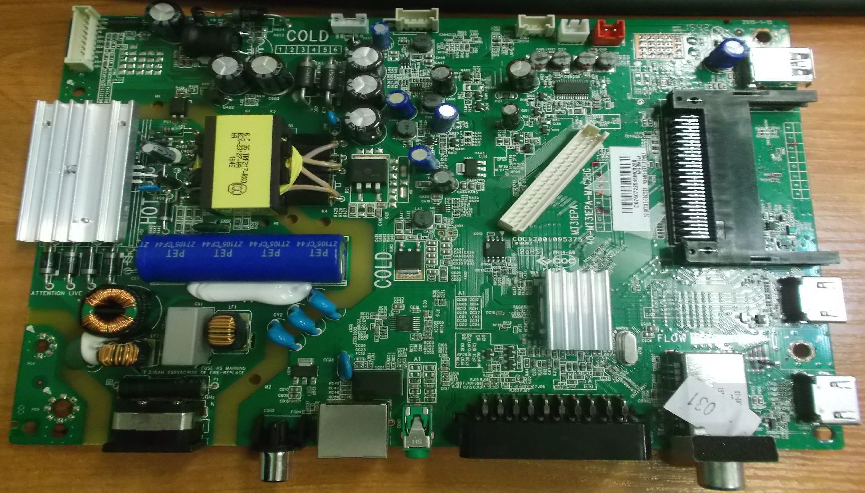

(#) Thomas10100 hozzászólása Jún 7, 2024 /
Családtag TV-je egyik pillanatról a másikra megadta magát.
Orion 32" DLED
17MB62-2.6 mainboard van benne.
Probléma az, hogy bekapcsolásnál látni hogy bekapcsol a háttérvilágítás, távirányítóra reagál, gombokra reagál(csipog ez nyomáskor). De kép nincs. Hang az elvileg volt.
Tápegységtől jövő feszültségek rendben, mainboardon is rámértem a vregekre.
Merre menjek tovább? T-Con lenne rossz?

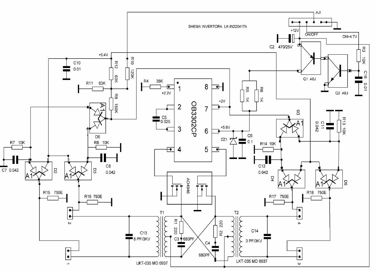

(#) Andralin hozzászólása Jún 12, 2024 /
Szereték segítséget kérni egy Technika LCD22-244 tévével kapcsolatban.
A hiba az, hogy bekapcsoláskor a háttérvilágítás egy pillanatra felvillan majd kialszik. Lámpával megvilágítva láthatóan van kép az LCD-n. Tesztelgetés alatt még annyi történt egyetleg egy alkalommal, hogy bekapcsolás után pár perccel visszajött a háttérvilágítás nagyon halványan és vibrálva, de ki- és bekapcsolás után megint csak egy pillanatra kapcsol be.
Szétszedtem és méregettem az inverter panelt. A 12V-os bejövő DC tápot stabilan megkapja. A T1/T2 szekunder tekercsein mit kellene mérjek, ami elfogadható lenne? Rádugott háttérvilágítással AC állásban 34 V-ot mértem mindkettő transzformátoron.
Szerintetek hol lehet a hiba? Vajon az inverter modul lenne rossz?

(#) user1914 válasza Andralin hozzászólására (») Jún 13, 2024 / 1
Szkóppal atrafó primer oldalt.
A szekundert meg felejtsd el. KV nagyságú, hidegkatódos csövet hajt meg, valószínűleg a cső a végét járja.
Üdv. M.

(#) Andralin válasza user1914 hozzászólására (») Jún 13, 2024 /
Köszönöm a tanácsot!
Sajnos szkópom nincsen.
Viszont találtam hirdetésben egy pont ugyanilyen inverter panelt, amit működőnek hirdetnek, pár ezer forintért. Érdemes lehet megvenni?
Esetleg egy multiméterrel tudok olyan ellenőrzést csinálni, amivel kiderülne nagy valószínűséggel, hogy érdemes lehet-e a panelt cserélni, mert az a hibás, vagy nem érdemes, mert a csőnek vége van már?
Először a csövet kellene megnézni, fekete-e nagyon a vége. Ha igen akkor először egy próbacsővel kellene vizsgálódni.
Üdv. M.
Ahogy nézem nem túl egyszerű szétbontani a fém keretet, amiben a kijelző van.
Műszerrel méregetve akkor esélytelen bármit is megtippelni?
(#) robis01 válasza Andralin hozzászólására (») Jún 13, 2024 / 1
Nagyon valószínű a csőcsere, de ennek kiderítéséhez szétszedni sem kell az LCD-t.
Kellene szerezni egy működő csövet (törött tv-t ingyen is kaphatsz jó háttérvilágítással), vagy akár itt a fórumon is kérhetsz hátha van valakinek a közeledben cső. Teszt erejéig a méret sem fontos, elég valami hasonló.
Ezután jön a kérdés hogy megéri-e új csöveket venni (mindet egyszerre kell cserélni a színhűség végett, ráadásul nagyon törékenyek), vagy LED-esíteni a tv-t. Nem tudom mennyit ér egy hasonló használt tv, de gyanítom hogy olcsóbban jösz ki ha eladod így hibásan, és veszel egy hasonló működőt.
Persze ha hajt a tudásvágy meg a saját javítás öröme, akkor támogatandó a javítás

(#) Andralin válasza robis01 hozzászólására (») Jún 16, 2024 /
Nagyon köszönöm a részletes tanácsot!
Szerencsére találtam egy bontott, de működőképes kijelzőt csövekkel együtt ehhez a tévéhez. Megkérdeztem a rossz tévé tulaját, hogy megér-e neki ennyit, megvegyem-e és beletegyem-e a hirdetett kijelzőt. Ha kéri, akkor beleteszem a bontottat egy az egyben és probláma megoldva.
