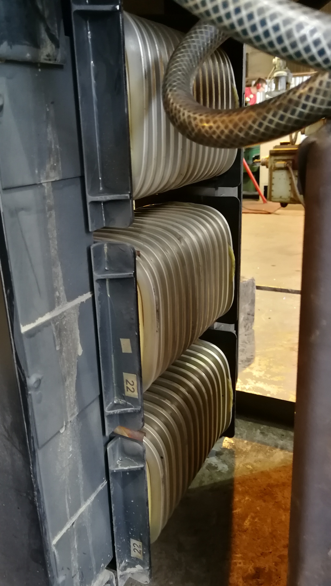

(#) mex válasza erbe hozzászólására (») Jan 5, 2025 /
Ez a kép egy ESAB MIG 405 tekercseiről készült:

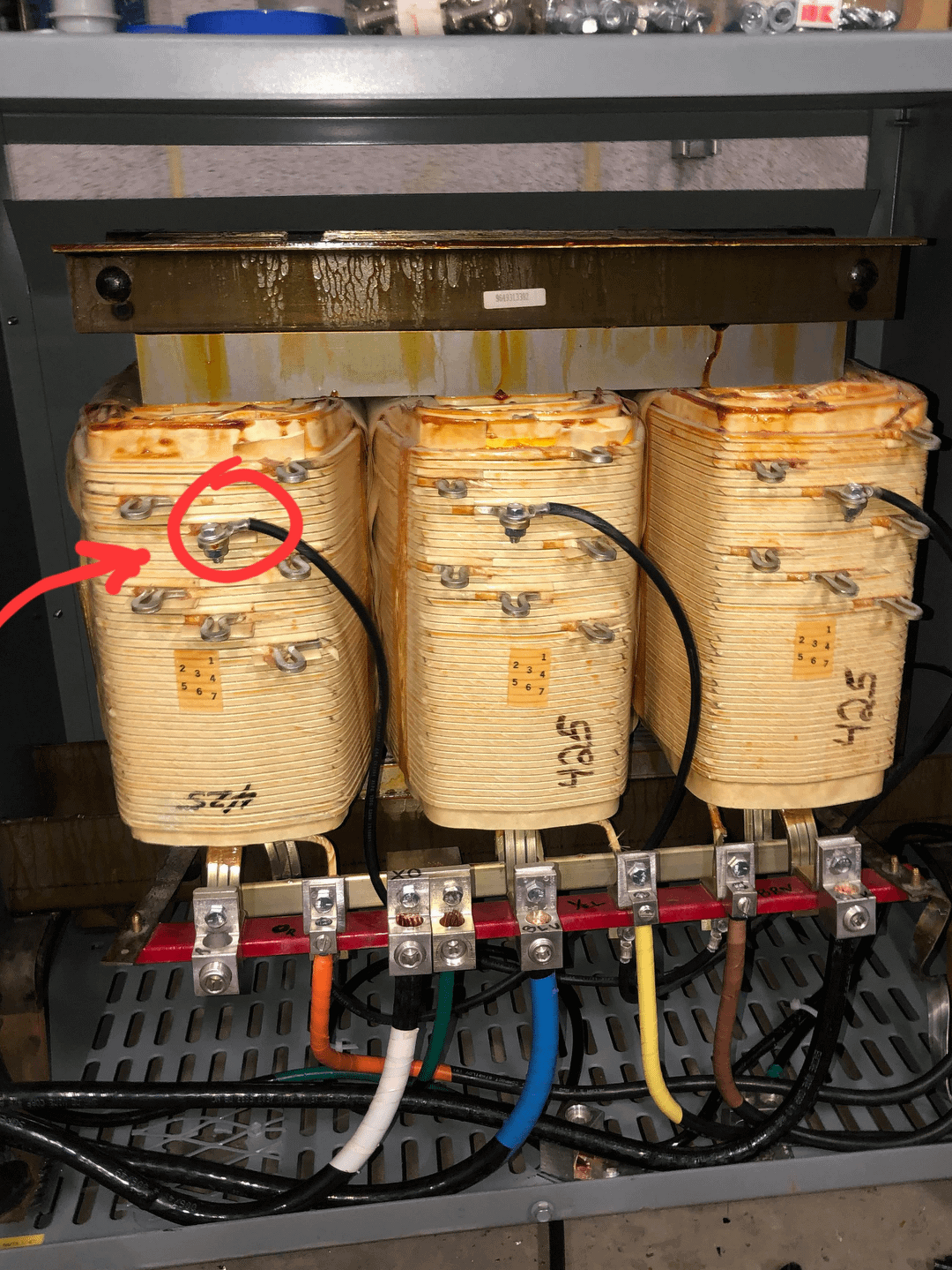

Felfigyeltem egy másik érdekességre, ami a villanyszerelős téma egyik alapkérdése. Az alumínium és a réz összekötésének módja. Ez állítólag kényes probléma, mert a két fém károsan hat egymásra. (Azt most ne firtassuk miért alkalmas az alumínium tekercselésre.)
A képen egy látszólag szakszerűen elkészített és beépített egységet látok, amit érdemes lehet tanulmányozni. Az alul lévő csatlakozások látszólag alumínium tönkök, amikbe egyértelműen sodrott rézvezetékek vannak bekötve, mindenféle külső hüvelyezés, forrasztás, vagy pasztázás nélkül, imbusz nyílású hernyó csavarokkal megfogva. Viszont nem fedeztem fel semmilyen káros korróziót, anyagfogyást, és ehhez hasonló káros következményt.
Ha ez így jól működik a gyakorlatban, akkor mi táplálja az alu-réz kötések hisztériáját?

(#) 444Tibi válasza Alkotó hozzászólására (») Jan 17, 2025 /
A nedvesség táplálja a hisztériát, és sajnos a kötést is rongálja.
Szereltem 1950-60 környékén készült családi házas kötéseket, az akkor jellemző 5 centi hosszan megcsupaszolva és összetekerve kivitelbe.
Semmi baja nem volt a kötésnek. Magától nem eszi meg az eletrokorrózió csak ha van a két anyag között elektrolit, azaz nedvesség, víz amiben az elektronok már tudnak vándorolni.
Ez a lényege a fővezetéki sorkapocsnak is ami rézből van, mégis engedélyezett a használata alu vezetékre is. Nagy felületen érintkezik és míg nincs nedvesség addig a kötés jó marad.
És az aluminium Wago paszta sem csinál semmi mást mint kizárja a nedvességet a kötőelemből.

(#) elektroncso válasza Alkotó hozzászólására (») Jan 17, 2025 /
„Az alul lévő csatlakozások látszólag alumínium tönkök”
De csak látszólag, azok rézből készültek és ipari ezüstözéssel vannak felület kezelve, pont azért hogy alut és rezet is tudjanak fogadni. Ettől függetlenül a vezetékekre kellett volna az érvéghüvely, anélkül csak kengyeles csatlakozóba lehet sodrott drótot kötni.
