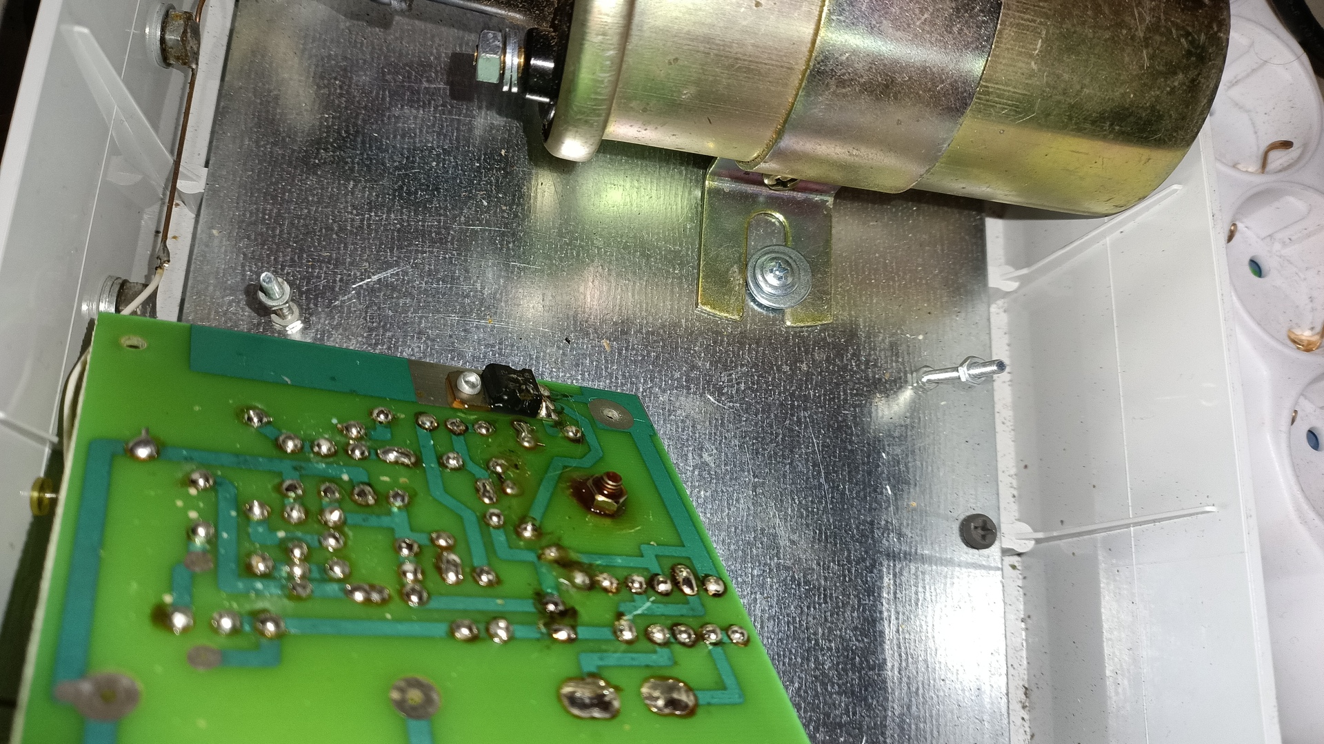

(#) Horvath65 válasza SKY hozzászólására (») Jan 11, 2025 /
A trafó eredeti gyári, eredetileg ezzel a Lada niva gyujtótrafóval jön ki, nem cserélte ki senki (az enyémben is ez a trafó volt.) Viszont, hogy most lefényképeztem a trafót észre vettem, hogy az üzemi föld csak a lemezre és a trafóházra korlátozódik, a trafó "1"-es pontjához nem csatlakozik sehol galvanikusan. (ettől függetlenül azért megpróbálom rábeszélni a tulajt egy normális nagyfesz. trafóra)
Elnézést a képek lemaradtak.
(#) SKY válasza Horvath65 hozzászólására (») Jan 11, 2025 / 1
Lehet, hogy gyújtótrafó és gyújtótrafó között is van különbség, van amelyikben már belül össze van kötve a nagyfesz "negatív" és a primer negatív pólusa és lehet hogy van olyan, amiben ez teljesen külön van választva és a nagyfesz "negatív" csakis a fémházra csatlakozik a primer pedig galvanikusan el van választva tőle és a "+" és "-" csatlakozásokra van kivezetve.
HA így lenne, akkor csak az a kérdés, hogy a fémtest és a primer tekercs között mekkora az átütési szilárdság. Gyanítom, hogy maximum pár száz voltra van tervezve, ha gyakorlatban több, az csak a használt szigetelőanyagok és vastagságok miatt van (egyszer szedtem szét gyújtótrafót, de valamilyen ragadós anyagba itatott papírral volt szigetelve a teljes tekercselés), ma már valószínűleg valamilyen jobb villamos tulajdonságú kiöntőgyantát használnak.
A konstrukció akkor sem jó, annyit javít a dolgon maximum hogy ha a köztes meghajtókör nincs földelve, hogy a hálózat felé nem csak a hálózati trafót kell átütni, hanem a nagyfesztrafó háza és a primer közötti szigetelést is. De mivel ezt járműhöz tervezték, ezért ha a tekercselés galvanikusan külön is lenne, nem hiszem hogy minden pontján 10-20kV-ra van elszigetelve.
A gyári trafó épp azért jó, mert a szekunder minden pontja pontosan az előírt több tíz kV-os feszültségre van elszigetelve a primer körtől, üresen maximum lebeg a kimenet a potenciáltérben, a földelése pedig kevésbé kritikus még akkor is, ha magas ellenállásúra sikerült, maximum nem lesz olyan hatékony a kerítésnél az elrettentés.
Egyébként a töltő kör negatívja biztosan rá volt kötve a földre, lásd a nyákot, ott a hálózati trafó egyenirányítása után a negatív egyből csatlakozik a csavarhoz és a lemezhez. Ezzel a hálózati trafó szekunder oldala fix potenciálhoz van rögzítve, tehát a trafón nem keletkezhet káros feszültségkülönbség, csak a korábbiakban tárgyalt hálózati földdel való összekötés problémáját okozza.
A korábban linkelt kapcsolásban meg hibásan van bekötve a graetz.
A hozzászólás módosítva: Jan 11, 2025
Igen. A fenteb rosszul írtam, a trafóház és a fémlap a hálózati védőföldel van össze kötve, a trafó ház nem lehet öszekötetésben a tekercs 1-es pontjával mer a járművekbe ez a pont a megszkítóra megy ami adja a testelést. Itt a pásztorban az 1-es(közös pont) az üzemi földelés csavarjára megy és az akku negatív pontjára és onnan a panelba megy diódahíd negatívjába. (most nézem a rajzot amit betettél a diódahídnál valami szerintem nem stimmel. A trafó egyik kimenete a híd negatívjára van kötve a GND viszont a híd anód-katód találkozására.
Helló! Átalakítottam. Tettem alá PP szigetelést, tettem be egy mind két szálat megszakító kapcsolót és egy 200mA-es üvegbiztosítékot. Még rábeszélem egy szikraközre és még megpróbálom az üzemi földelés rendbe tételére. Többet nem tudok tenni.

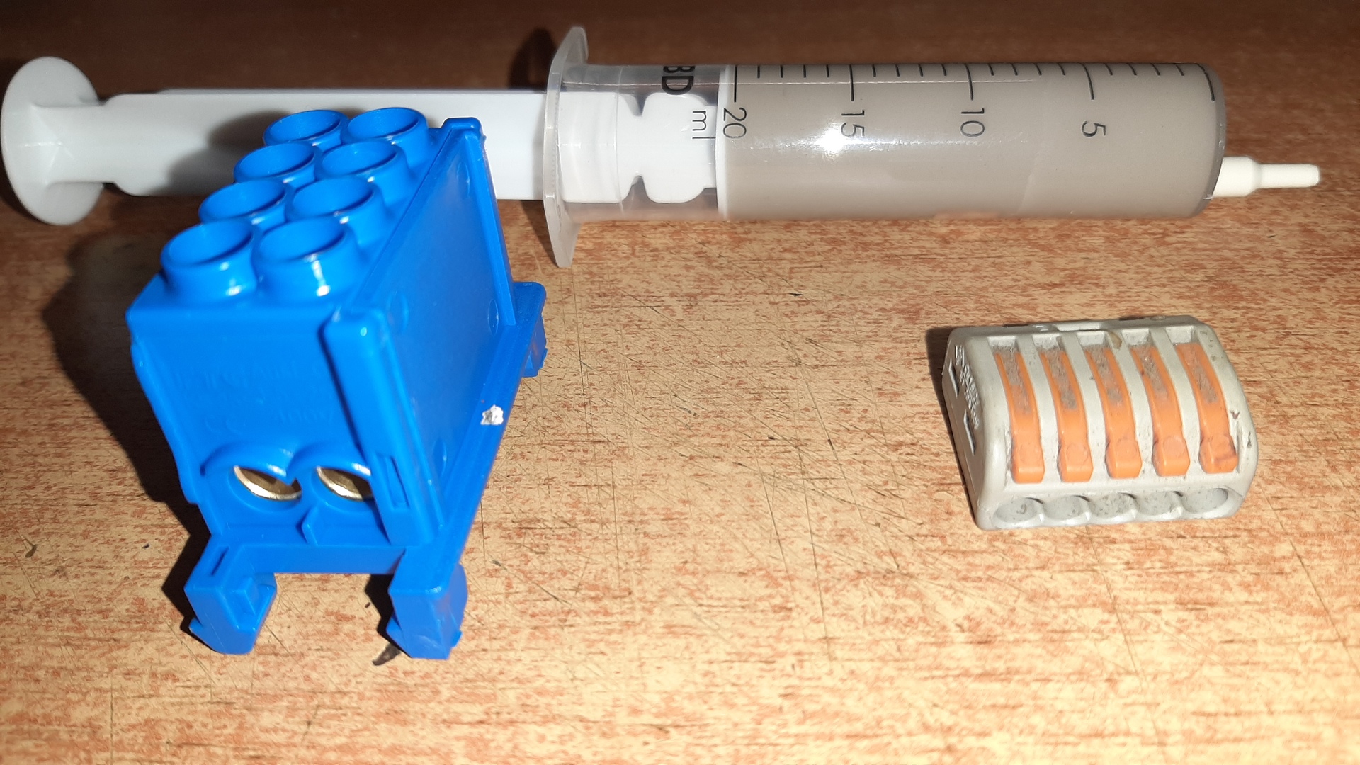

Alu- és rézvezeték kötése
Szervusztok!
Vezetékösszekötésben kérném a villanyszerelő fórumtársak segítségét.
Alumíniumvezeték jön a villanyóra felől, a házban is az eredeti aluvezeték van. Van közte egy elágazás a sütőnek (a képen baloldali csatlakozóval), ott rézvezeték van. Ez a kék kötőelem kezd elfáradni, vettem újat, és alupasztát is. De az alupaszta után olvasgatva mindig csak a Wago-ba ütközöm.
Szóval a kérdés az: ezt (a baloldali, kék) kötőelemet érdemes használnom továbbra is, vagy inkább a Wago222-est? (Az is van, mint a képen). Plusz kérdés: minden "lukat" pasztázzak tele, vagy csak azokat, amelyekbe az Alu veezetékek mennek?
A hozzászólás módosítva: Jan 17, 2025
(#) Ge Lee válasza szs hozzászólására (») Jan 17, 2025 / 1
Ránézésre is a kék. Nem kell hozzá paszta sem, esetleg nyomsz rá egy érvéghüvelyt, de az is csak azért kell, hogy ne tudja a csavar szétpréselni a puhább alut. Egyébként, léteznek ónozott rézvezetékek is, azzal meg simán össze lehet kötni. Ha nem felejtem el, majd csinálok a nyáron egy képet, réz és alu szál simán össze van sodorva, kb. 15 éve úgy van kültéren egy kötődobozban, szigeteletlenül, kutya baja...
(#) Suba53 válasza szs hozzászólására (») Jan 17, 2025 / 1
A kék ( főáramköri leágazó sorkapocs ) az sokkal komolyabb, mint a WAGO. Egy-egy kábelvéget két-két csavar szorítja, nem csak egy rugós kontaktus. Ráadásul mivel nem csupasz réz, hanem nikkelezett, így azok az elektrokémiai korróziók, amik megeszik a direkt alu-réz kontaktusokat, nem játszanak. A réz vezetéket direktben bekötheted, és az alut is a másik furatba. De ha biztosra akarsz menni, és megnyugtat, akkor az alumínium huzalt bekenheted az alu pasztával.
(#) szs válasza Suba53 hozzászólására (») Jan 17, 2025 /
GeeLee és Suba53!
Köszönöm a válaszokat, akkor mégiscsak az a kék lesz a továbbiakban is, holnap délelőtt fel is teszem. (Ma délután már nem volt kedvem, inkább begyújtottam -olyankor nem tanácsos lekapcsolni az áramot)

(#) szs válasza hapro hozzászólására (») Jan 26, 2025 / 1
Épp a napokban (január 17-én) kérdeztem, és kaptam választ/válaszokat: ezzel a fajta csatlakozóval nyugodtan lehet alut rézzel kötni.
Még az alupasztát is fölöslegesen vettem - de majd lesz vele valami.
