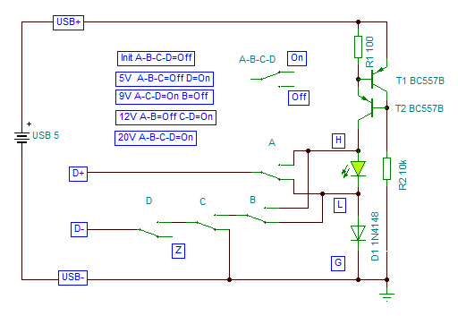

Hello! Tessék. Némi alkatrész, meg négy egyáramkörös-kétállású (SPDT) kapcsoló kell.

(#) Suba53 válasza Liquid25 hozzászólására (») Jan 23, 2025 /
Ezt biztosan olvastad már, de azért belinkelem. A PD töltők, és töltendő eszközök között kommunikáció van, amivel mondjuk egy teló közli a töltővel, hogy milyen töltési profilt, profilokat tud fogadni, és a töltő azt szolgáltatja.
Programozóként biztosan hamarabb megtalálod ezeket a protokollokat, kommunikációs vonalakat, amiknek az ismeretére szükség lehet, ha te akarsz fabrikálni biztonságos PD töltőt, vagy PD töltést tesztelő kütyüt.

(#) Liquid25 válasza proli007 hozzászólására (») Jan 23, 2025 /
köszönöm, ez segít

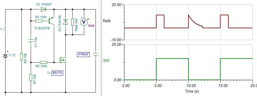

Késleltetett kikapcsolás
Üdv,
A problémám a következő: megoldható-e, hogy egy áramkör a tápfeszültség rákapcsolásakor behúzzon egy relét 1 másodpercre, majd a tápfeszültség lekapcsolásakor ismét kapcsolja a relét 1 másodpercre.
12 voltos tápfeszültség, miniatűr relé.
Kösz!

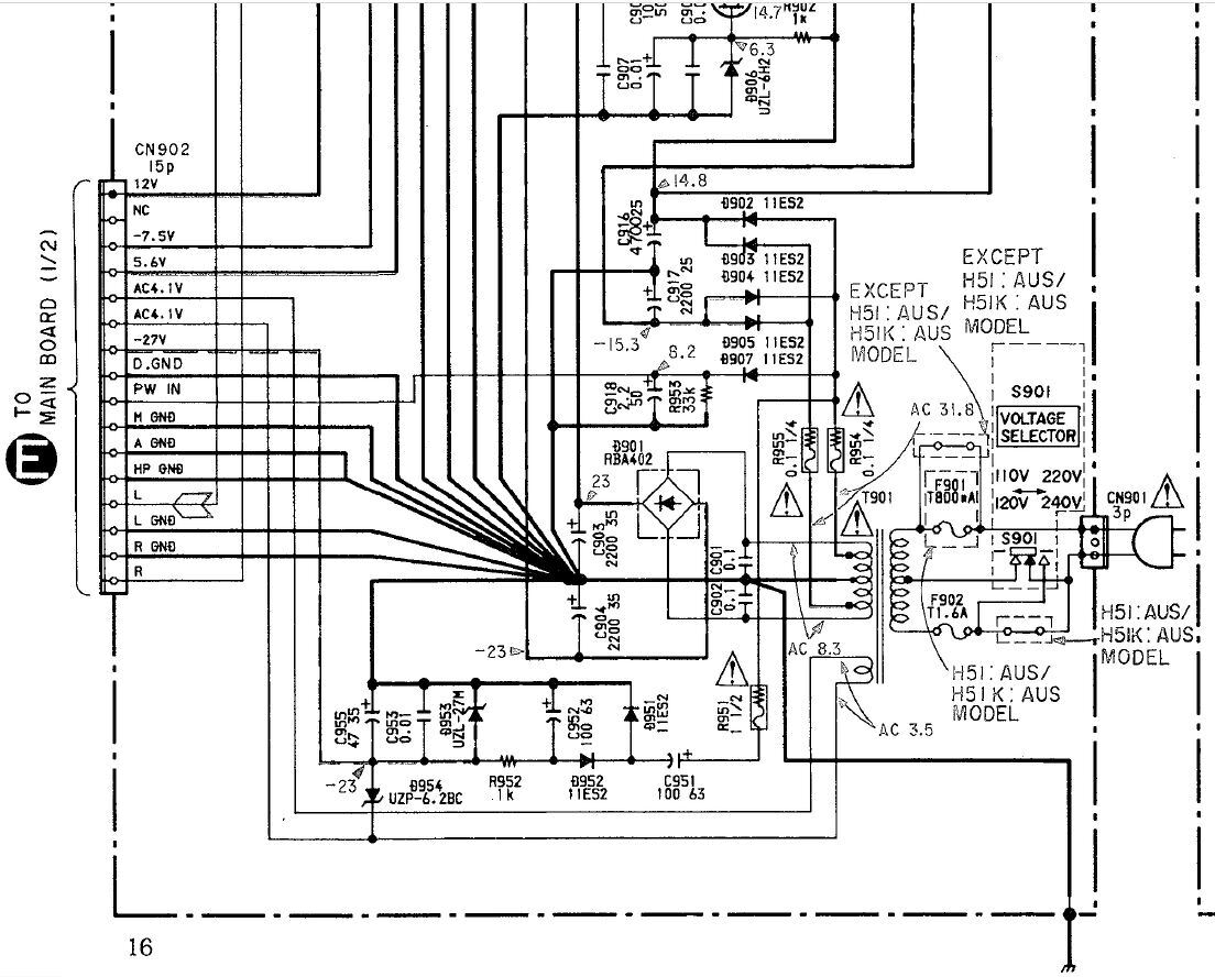

HiFi táp mérés meglepő jelenséggel
Üdvözletem,
a hozzáértők segítségét szeretném kérni egy régi mini HiFi torony tápjánál mért jelenség értelmezéséhez.
A csatolt Táp_NYÁK_részlet kapcsolási rajzon a CN902 csatlakozón megjelenő feszültségeket mértem úgy, hogy a null pont a csatlakozó egyik GND pontja volt, a táp a hálózatra csatlakozott, és a panel le volt kötve minden más egységről. Az értékek fentről lefelé: 12,78V; -7,08V; 6V; AC 4,5V; és jött a meglepetés: annál a pontnál, ami a D954-es dióda katódjához kapcsolódik, és AC 4,1 voltot kellett volna mérjek, nem tudott semmilyen állandó értéket megjeleníteni a multiméterem.
A kijelzőjén 0 -tól kb. 148 voltig oszcilláltak az értékek. (A műszer másodpercenként 3x frissíti a kijelzést.)
Mi okozza ezt a jelenséget? És hogyan orvosolható?
Háttérinfók, hátha segít:
1. Lecseréltem a NYÁKon minden elkót (kivéve a mF nagyságrendűeket), mert magas ESR értékűek voltak. Volt, amelyik több mint 25 Ohm. (Lehet, hogy ekkor bszrintottam el valamit?)
2. Lemértem a trafó kimeneteit a középső kivezetéshez képest: Ahol a rajzon AC 8,3V van feltüntetve, ott AC 22,1Voltot mértem! Ahol AC 31,8, ott AC 14,7 -et. És az AC 3,5 nek feltüntetett kivezetéseknél, mit fentebb írtam, az egyiknél AC 4,5 voltot, a másiknál pedig a kérdés tárgyát mutató jelenséget.
3. A D901 jelű egyenirányítón: bemenet 45 Volt, kimenet 60 Volt. (Laikus szemmel ijesztően soknak tűnik.)
Köszönöm a válaszokat előre is!
Üdv: Adumble
(#) Gafly válasza Rosszmáj hozzászólására (») Jan 24, 2025 /
Ha olyan az áramköri környezet (váltó érinkezős kapcsoló/fogyasztás a kapcsoló után), akár egy kondenzátor is elég...
(#) JZoli válasza Adumble hozzászólására (») Jan 24, 2025 /
Én a helyedben megmérném a trafót ellenállásmérővel, persze kikapcsolt állapotban. Előfordulhat, hogy valamelyik tekercse kontakthibás lehet, vagy megszakadt az egyik kivezetése. Ilyen esetben szokott előfordulni, hogy furcsa dolgokat lehet mérni. Esetleg a műszeredre is ránézhetnél, mert még az is produkálhat furcsa dolgokat.
(#) Lamprologus válasza Adumble hozzászólására (») Jan 24, 2025 /
Nekem úgy tűnik mintha nem jól lennének a rajzon az AC feszültségek feltüntetve!
( felcserélték a 8,3-at és a 31,8-at! )
És nem a közép kivezetéshez képest kell mérni, hanem a nyillal jelzett pontok között!
Megcsapolásnál nagyobb feszültség van írva mint a tekercs végén ... ez elég árulkodó jel!
Az egyenírányítók utána DC feszültségek is azt támasztják alá, hogy az AC 8,3V a megcsapolásnál van, az AC 31,8V meg a tekercs végén, és akkor a D901 utáni feszültség sem annyira durva!

(#) Rosszmáj válasza Gafly hozzászólására (») Jan 24, 2025 /
Értem én, hogy gőzgép, de mi hajcsa?
Szóval gondoltam, hogy egy nagyobb kondi kell, amibe bele lehet szuszakolni annyi töltést, ami elegendő a relé ismételt meghúzására, ha megszűnik a tápfeszültség ... de milyen áramkörrel lehet ezt megvalósítani?
(#) proli007 válasza Rosszmáj hozzászólására (») Jan 24, 2025 / 1
Hello! Pld. Így. A kondi kapacitását a reléhez kell megválasztani, hogy 1sec ideig tudja meghúzva tartani. (De van számtalan időzítős topik!)
A hozzászólás módosítva: Jan 24, 2025

(#) Rosszmáj válasza proli007 hozzászólására (») Jan 24, 2025 /
És bocs, nem olvasgattam elég figyelmesen, nem láttam olyat, ami a tápfesz elvétele után is kapcsol.

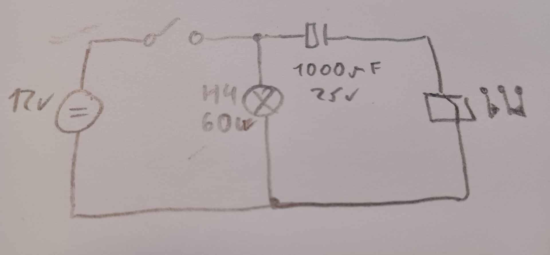

(#) Gafly válasza Rosszmáj hozzászólására (») Jan 24, 2025 / 2
Nem tudom mit szeretnél, de ez mindenben megfelel az eredeti versenykiírásnak, különösen ezzel a relével.
Köszönöm, de inkább maradok Proli007 kapcsolásánál. Talán kicsit kevesebbet fogyaszt
Arra értettem, hogy a kérésedet ott kellett volna felrakni, nem itt.
