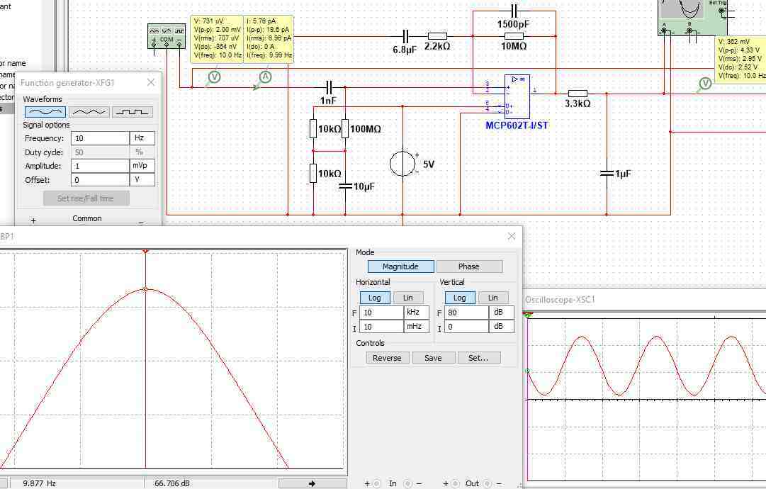

Az első kérdésedre, igen, ennek a feszültsége lóghat ki az 5 voltból. Nem mindig, de szélsőséges esetben igen. Amúgy, itt 10 kHz van. Mivel ez a jel megy a fázisdetektorra, így a 4053 is +-5 voltól kell, hogy menjen és ez miatt a TL082-es, második erősítő fokozat is.
Az akku feszültség az 2 darab Li-Ion cella fezsültsége. Ezt tekinthetjük 6,5 voltnak, mert a lemerülőben lévő akkuról is kell üzemelnie a készüléknek. Annak, hogy az első fokozatban keveset erősítsek, majd utána pótoljam? Ez számomra is jó kérdés.

Mivel az első fokozat DC munkapontja is eltolható a BAT fesz felére, és az analóg kapcsoló is hivatalból tudja ezt(ebben az esetben természetesen egyik másik csatoló kondit ki kell venni), így simán mehetne róla, ahogy fentebb is próbáltam felvázolni ezt... Nincs ebben semmi ördöngösség!

Amit javasolsz, azt megcsináltam már másik gépnél, aminél jóval kisebb adó teljesítmény volt. Kisebb adó teljesítmény = kisebb jel a vevő tekercsen. Ott eléggé rezgett a léc az 5 voltos táplálásnál. Igaz, jelen esetben csökkentettem a vevő erősítő erősítését.
Ami még fokozza ezt a problémát, az a műgyanta öregedése. Kiöntöm a fejet, megszilárdul. Ezt jó néhányszor fölmelegítem (télen fűtőtesten, nyáron a napon, az autóban hagyva), majd bele a fagyasztóba. Ha ez megvan néhányszor, akkor végleg kiegyenlítem. De sajnos, a gyanta azért csak dolgozik valamit és fél-egy év múlva már más a helyzet. Nem egyszerű azt elérni, hogy míg az adó tekercsen 100 voltos jelek vannak, addig a vevő tekercset annyira pozícióban tartani, hogy annak a kimenetén olyan pici feszültség legyen, hogy az 50-szeres erősítés esetén is minden esetben benne maradjon az 5 voltban. Ezen kívül, hallottam olyant, nem tudom, hogy mennyire helytálló, hogy a rail-to-rail erősítők bemeneti impedanciája jelentősen megváltozik némely típusnál, amikor a kimenet közelít a tápfeszhez. Ha ez igaz, akkor az nálam fázistolást okozna és így hibát. De az is igaz, hogy egyetlen adatlapon sem találtam erre utalást.
Az első fokozat kimenetén nem kell ragaszkodni a 10Vpp-hez! Csökkentsd le itt az erősítést negyedére, máris akár 5V-os tápfesznél is kétszer akkora hibajel is belefér a tartományba! 10Hz-en ezt játszi könnyedséggel visszaerősíted, erőlködés nélkül még egy OPA-val is!
Idézet: „Ezen kívül, hallottam olyant, nem tudom, hogy mennyire helytálló, hogy a rail-to-rail erősítők bemeneti impedanciája jelentősen megváltozik némely típusnál, amikor a kimenet közelít a tápfeszhez” Én ilyenről nem tudok. A térvezérlésű bemenetek impedanciája alapban olyan nagy, hogy kb csak a jóisten tudja lemérni, ha meg is változna kis mértékben, még mindig akkora lesz, hogy biztosan nem fogod észrevenni! Bipoláris bemenetnél sokkal kisebb az impedancia, és ritkán megy el ténylegesen táptól-tápig, inkább csak a negatív tápot érik el többnyire. De a konkrét típus adatlapján ez megtalálható! Jut eszembe, a TL0xx is csak a pozitív tápot érheti el, a negatívot emlékeim szerint nem, talán 2-3V -nyira közelítheti csak meg! Tehát a +-5Vpp koncepciód eleve hibás így... Az MCP6022 ténylegesen tudja mindezt, bemenet, kimenet oldalon. Az MCP602 bemeneti oldalról szintén nem éri el a pozitív tápot.... Idézet: „Ami még fokozza ezt a problémát, az a műgyanta öregedése” Erre talán megoldás lehetne a fejbe integrálni egy kis kapacitív kompenzáló tagot, varikapból. Ennek a hangolófeszültséget a készülék bekapcsoláskor határozná meg, majd a kikapcsolásig tartaná. Ennyi idő alatt gondolom nagyon nem fog elmászni, és ez így egy többé kevésbé dinamikus, pontos kiegyenlítés lehetne....
Vannak a műveleti erősítőknek olyan dolgai, amik nincsenek publikálva, de mégis léteznek. Írok egy példát. Ha a vevőerősítő bemenetét más kapcsolással oldom meg, egy bármilyen alapkapcsolással. Legyen ez invertáló, nem invertáló erősítő, vagy differenciál erősítő. Ha ide mondjuk TL0xx OPA-t teszek, akkor ez olyat művel, hogy más fázistolással erősíti a vevőtekercs jelét akkor, ha annak a bemenetén pár ezred volt van és más fázistolással, ha egy tized. Magyarul, ha beállítom a talajkiegyenlítést hogy jó legyen, de a fej offszete elmászik a hőtágulás miatt, akkor már nem is lesz jó, korrigálni kell. 5-10 fokot biztosan. De ha ezt a TL0xx-et lecserélem egy szintén kommersz 5532-re, akkor minden rendben van minden üzemi körülmény között. A TL0xx sorozathoz hasonlóan rosszul vizsgázott néhány LT sorozatú rail-to-rail OPA is, meg még néhány másik is, ami most hirtelen nem is jut az eszembe.

Pár hozzászólással előbb beszéltük a fázisdetektor utáni erősítőfokozatokat. Írtad, hogy oda elég lenne egy fokozat is. Ha ráérnél egy skiccet csinálni arról, hogy egy fokozatban megoldani a kettőt, azt megköszönném, mert érdekel a dolog.
Valami ilyesmire gondoltam....
Ez kereken kb 2000-et erősít 10Hz-en, 5Vpp lehet a kimenetén. Bemenete DC leválasztott, 1M impedanciájú, de ha több kell, sokkal nagyobb is lehet.

Mivel az integrátor kondenzátorról a DC-szint leválasztó kondi leválasztja az erősítő terhelő impedanciáját, az az ellenállás nyugalmi állapotban nem terheli az integrátort. Ha van egy kis változás, akkor a kondin megindul az áram és megjelenik az integrátoron a terhelés. Ez sajnos a nagyon kis találatoknál fura jelenséget okoz. Ha úgy állítom be a rendszert, hogy az integrátor kondin a növekedés legyen a találat, akkor egy kicsit lenyel a nagyon távoli találatokból. Nem sokat, de éppen azokat a centiket, amiért küzdök. Ha ellenkezőleg állítom be, akkor viszont úgymond "gerjedékeny" lesz a gép. Ugyanez a jelenség létrejön a diszkriminációs csatornánál is, ami a nagyon távoli jelek diszkriminációjába okoz némi problémát. Hogy terepen mennyire változtatna a gép működésén, az jó kérdés, mivel a steril műhely teszteknél, ha nem nyúlok a géphez, akkor semmi nem változik, de terepen folyamatosan változik a feszültség az integrátor kondin, tehát gyakorlatilag folyamatosan jelen van a terhelő ellenállás. De ezt összevissza huzalozott kísérleti panelen nem tudtam kipróbálni.
Úgy gondolod, a kb 1M impedancia már károsan terhelő tud lenni?
Ha ez így lenne, akkor próbálkozz az 1M helyett 10M-val. A bemenő 100nF kondit ekkor 10nF-ra kell cserélned. Ezzel kb 10M lesz már az impedancia....
Kiegészítettem neked a 100M-s verzióra(nem hinném, hogy erre szükség lenne), valamint a kimenetre tettem egy plusz szűrőt, hogy Ne csak DC felé legyen másodfokú szűrés, hanem a magasabb frekvenciák irányába. Így szimmetrikus most az átvitel..., minden lényeges adat rajta van a csatolt képen...
Megpróbálom próbapanelen. Egy kicsit ver a víz az miatt a hatalmas ellenállás miatt. Félek, hogy driftelni fog rendesen.
