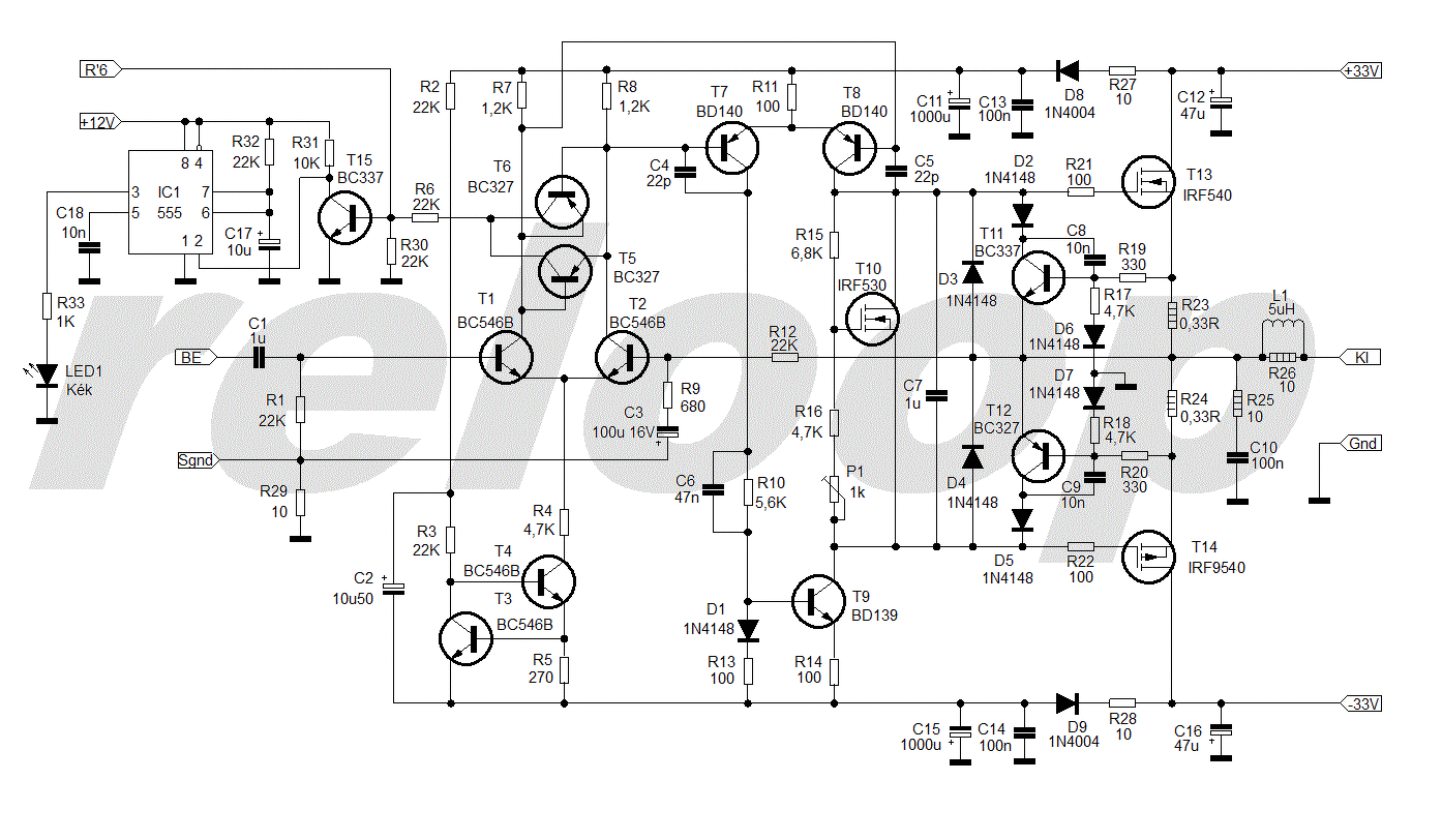

Imént említette reloop. A kimenet pozitív félhullám a a sok tranzisztor miatt nem tud tápig elmenni, nagyobb feszültség marad bent. A szimmetrikus klippelés elérése céljából a pozitív táp oldalt meg kellett növelni. Ezért a látszólag aszimmetrikus tápfelezés.
(#) compozit válasza tothbela hozzászólására (») Jan 28, 2025 /
Erre már reloop hozzászólásakor rájöttem, nem mondasz újdonságot.
(#) tothbela válasza compozit hozzászólására (») Jan 28, 2025 /
Mármint a bus pumping hatását? Mert azt nemrég szimuláltam le, igaz CM2000-ben.
Igen. Az mindegy, hogy miben szimulálod, ha a rajz jó, akkor az eredmény is jó.
Azért akár PWM, akár AB, az ilyen virtuális GND esetében felmerül egy kérdés. Mekkora legyen a pufferkondik feszültség tűrése? Az alacsony frekvenciás kivezérlés miatti GND eltolódás elég nagy kapacitással olyan kis értékre szorítható, ami gyakorlatilag nem okoz gondot. Erősítő hibából eredő tápfeszre kiülő kimenet miatt viszont duplájára nőhet a feszültség a pufferkondik egyikén. A hangszórón ilyenkor csak a tápfelező áramkör árama folyna tartósan, ami 10-20mA nagyságrendű. A kétszeres feszültség terhelésű puffer kondenzátor viszont ha zárlatos lesz, a hangszóró nem éli túl. Ebben az esetben nem gondolom rosszul, hogy 2X50V tápfesz szűrésére érdemes inkább 100V-os kondenzátorok át használni?
Sajnos, ez is így van. Ami azért drágább és nagyobb. Hobbiszinten ez nem érdekes, de egy gyárban nem mindegy a költség. Szóval, én mégiscsak tennék valami crowbart be.
A relés védelmet is érdemes újragondolni. Azt most nem vitatom, hogy a jelútban mennyire rontja a hangot vagy sem, de abban sokan egyetértünk, hogy 35V felett nem egyszerű megszakítani az áramot. Pontosabban az egyenáramot. AC-t ugyanis nyugodtan bonthatunk relével, mivel 10ms-ként nulla V lesz a kontaktusok között, ezért a bontáskor kialakult ív is legfeljebb eddig, pontosabban eddig se tart. Ha a tápegység primer vagy szekunder AC oldalán bontunk relével, az mennyire lehet életképes?
Sajnos, van ív DC-n, ezzel nincs mit tenni. Egyszer megkérdeztem a Kaszab Bélát ( Castone ), hogy ezt hogy oldják meg. Azt mondta, két érintkező sorban és még szét is hajlítgatják, hogy nagyobb legyen a távolság. ( Nehezen hihető. )
A primer, vagy szekunder oldal bontása? Nem tudom. Kicsit gyanús, hogy a pufferkondik energiáját a hangszóró nyeli el. Biztosan kibírja?
Valami olyasmi jutott eszembe, hogy két sorbakapcsolt FET szakítsa meg a hangszóró áramkörét. Persze nagy FET kell...
A crowbar elvileg jó lenne, persze nem a szokásos triac, meg néhány passzív alkatrész, mert a triacnak is van szétterjedési ideje, aztán ha a kialakuló di/dt túl nagy, akkor a triac örökre bekapcsolva marad. Tehát egy rendes gate meghajtás kell neki, ami már nem egyszerű. És persze elég nagy triac kell bele, mert ezek nem tudnak annyi lökőáramot mint a tirisztorok. Ha meg tirisztort használunk, hát az még bonyolutabb.
Szóval, én nem látok igazán megbízható megoldást, pedig a PA-knál ez alapvető követelmény.
Talán már valaki írta, meg én is jeleztem elektromos targonca javító projektemnél a mágneses ívoltás (ívkifújás) lehetőségét.
A pufferkondikban tárolt energiát lehet korlátozni a kapacitások limitálásával, azaz nem kell a szükségesnél nagyobb kapacitású kondenzátort használni. Ezt kapcsolóüzemű tápegységnél nem is nehéz kivitelezni, ráadásul egy kombinált zárlat, DC ofszet stb. hiba esetén csak egy leállító parancsot kell adni mondjuk a tápegység fet meghajtó áramkörének.
A mosfetes kapcsoló elméletileg működik, nekem egy 100W-os aktív szobai mélyláda lett kiegészítve ilyennel. De mivel még nem kellett sem hangszóró zárlat, sem végfok meghibásodás miatt aktivizálódnia, jelenleg csak koppanásvédőként funkcionál.
Igazából még nem is találkoztam olyan védelemmel, ahol egy hiba után nem kellett javítani valamit.

Én pár éve első teljesítményerősítő gyanánt az Orion mini erősítő (SE1025) végfokját raktam össze pont azért, mert viszonylag kevés alkatrészből álló gyári kapcsolás és beállítani se kell semmit. Összeraktam és szólt, még azt is kibírta, hogy amúgy a nyáktervet egy helyen elrontottam és a bemeneti fokozat negatív tápja helyére GND került vagy valami ilyesmi
(#) reloop válasza Ódenka hozzászólására (») Jan 28, 2025 /
Kérlek légy elnéző amiért Téged pécézlek ki, hogy kiírjam magamból a gondolataimat. Az általad felvetettekhez kapcsolható leginkább mivel vívódom amikor klaviatúrát ragadok ebben a topicban.
Igazából úgy kéne kezdeni, hogy a kérdező pipát tesz egy négyzetbe, mellyel elismeri, tisztában van a kockázatokkal és innen minden a saját felelősségére... Utána olvashatná el a választ.
Már annak is örülök, hogy csak(!) 100 V-tal babrál a kolléga. A wattokat tegyük félre, a ±50 V ott lenne a keze alatt ha csak egy VF2-VF6-ot rak össze negyed ennyi alkatrészből.
A Baji-féle FET-es néven elhíresült építő csomag ehhez nagyon hasonló a topológia. Azt már összerakta boldog-boldogtalan és csak elvétve akadt ami nem indult elsőre.
Leginkább Anthony E. Holton-t emlegetik a kapcsolás megalkotójaként, de párhuzamosan, tőle függetlenül más fejlesztők is jutottak erre a nagyon kézenfekvő megoldásra.
Személyesen is érintett vagyok, mert ez szól itt mellettem a műhelyben. Az, hogy FET, vagy komplementer darlington van a végén csak részletkérdés.
Legyen szó építésről, javításról kell áramkorlátos labortáp a kívánt darabszámban, szkóp (mindezek érintésvédelmi tanúsítvánnyal), 1-3 DMM, alkatrész-teszter és műterhelés. Ezek nélkül csak kínlódás van - ilyen ez a popszakma
Említed a nyugalmi áramot. Jelen kapcsolásban a végtranzisztorok árammentesek a nullátmenet közelében. ±0,6 V kimenőjel amplitúdóig csak a meghajtó tranzisztorok emitter-ellenállásain folyik a hangszóróáram. Amit nyugalmi áramnak nevezhetünk, az hidegen 2 mA, de melegen sem lesz több 4-5 mA-nél. A keresztezési torzítás nem valami fényes, de ebben a kategóriában még senki nem reklamált.
Az áramkorlát nem csodaszer. Van aki a végerősítővel szemben elkövethető legsúlyosabb bűnnek tartja, példának Rod Elliott jut elsőként eszembe. Hát nem is szép dolog eltorlaszolni a jel útját egy átfogó visszacsatolású körben. Finoman ki kell dolgozni, hogy ne legyen belőle gerjedés. A Quad mérnökei is nekifutottak párszor, míg a 405 egy beszúr öcsipanellel nyerte el a végleges formáját.
A csúcsáramra állított korlát csont zárlatnál viszi a végtranyót, a visszahajló karakterisztikájú pedig küzd az áram és a feszültség fáziskülönbségével. Minden esetre, az áramkorlátozó csak akkor hasznos, ha tartós túláram esetén kíméletlenül lekapcsol az erősítő.

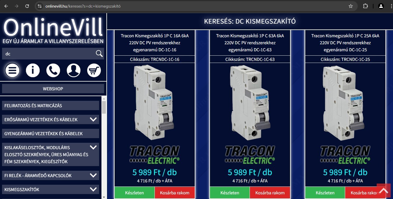

Azok amik most vannak a napelemes szerkezetekben már beférhetnek egy komolyabb erösitöbe a méretük azonos ( mert ilyen kell) a kismegszakito méreteivel.
Ha lenne igény biztosan kisebb is lehetne.
Azért az lényeges különbség, ha te tanultál ilyesmit, más meg használt vagy látott ilyet mostanában
A hozzászólás módosítva: Jan 29, 2025
(#) compozit válasza Massawa hozzászólására (») Jan 29, 2025 /
Valami linket tudnál ezekről küldeni? Különös tekintettel az árukra. Tudod, én csak tanultam és nincs akkora fogyasztásunk a villanyból ( 7000,-Ft havonta ), hogy megérje a napelem. Ennek folyományaként, nem ismerem ezeket az eszközöket. Tehát, a segítségeddel most böviteném a tudásomat.
(#) Ge Lee válasza Massawa hozzászólására (») Jan 29, 2025 /
A PV DC oldalára nem relét hanem kismegszakítót hasznának, kb. ilyen van nekem is, az áruk sem vészes, csak a feszültségüket kell megnézni, mert van ami csak 220V-os mint ez is (nekem pont elég). Meg csatolok egy DC reléjét az Omron-nak ez 400V-ot is meg tud szakítani.
(#) Massawa válasza Ge Lee hozzászólására (») Jan 29, 2025 /
Ne nekem küld a linkeket, a kolega kérte.
Én tőled kértem linket...
(#) compozit válasza Ge Lee hozzászólására (») Jan 29, 2025 /

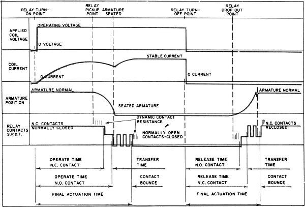

Nekem nagyon gyanúsak ezek a dolgok. Hogy kell érteni az 50ms időt? Mert az kétségtelen, hogy meg tudja szakítani a DC-t, de mennyi idő alatt? Ez alatt nincs az a hangszóró, ami kibírna mondjuk 1000A-t. ( Egy nagyobb PA-ban biztosan tud a táp ennyi áramot, lévén hogy jó sok puffer van benne.)
Mit választ le a napelemeknél egy ilyen kismegszakító, vagy kontaktor, vagy akármi? ( Nem értek hozzá, azért kérdezem.)
(#) shany válasza compozit hozzászólására (») Jan 29, 2025 /
"Release Time
The time from the moment the rated voltage is removed from the coil until the contacts release...."
https://www.ia.omron.com/support/guide/36/explanation_of_terms.html
