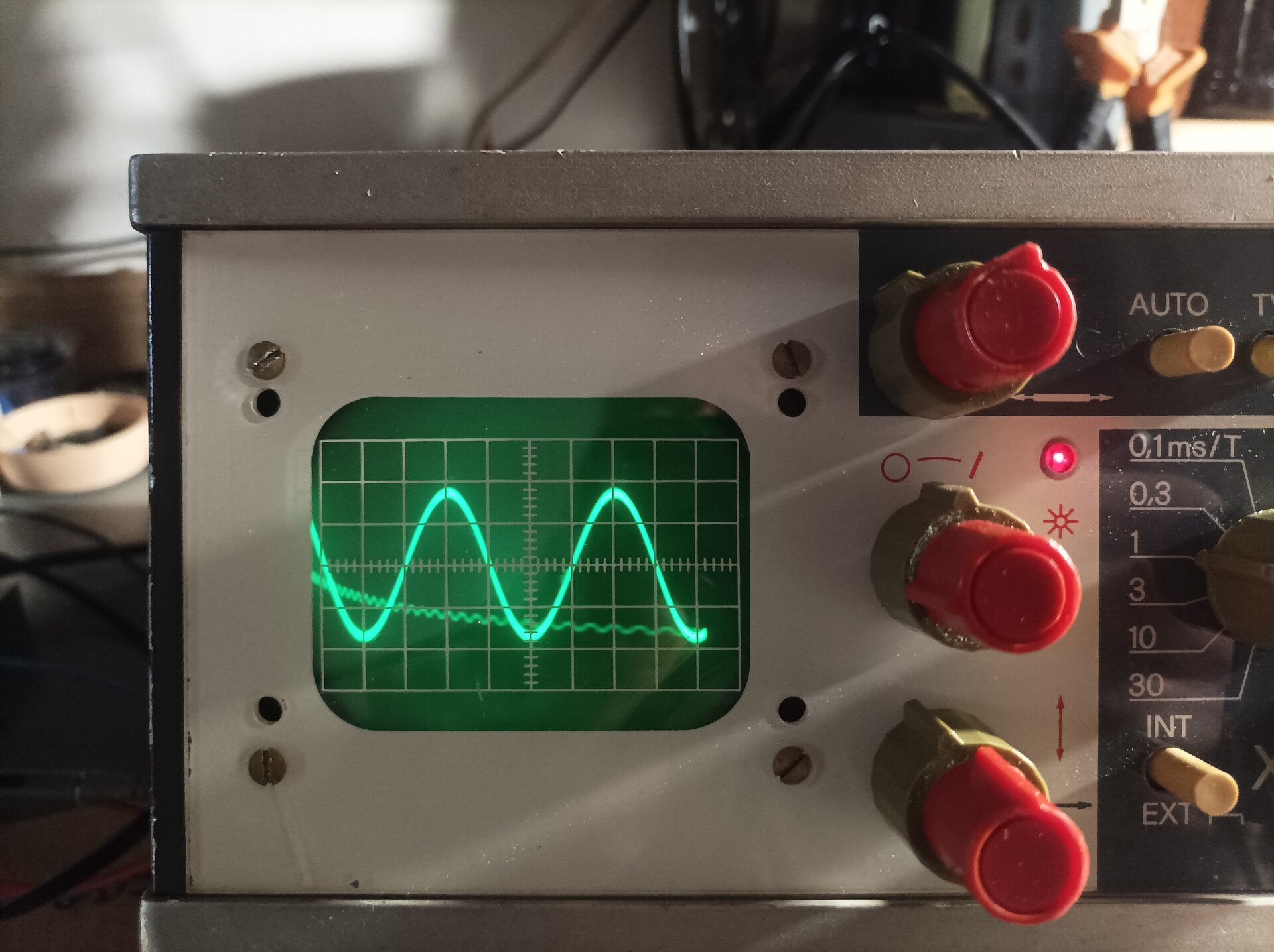

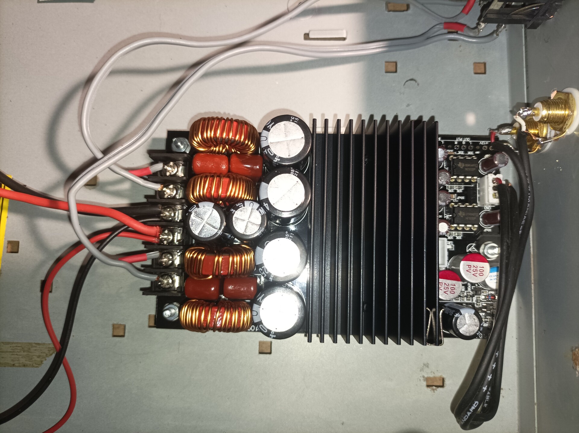

D osztály
A D osztályú erősítőm kimenetén jel nélkül lehúzott potival ezt mutatja a szkóp, 10us 1V állásban. Megtudja valaki mondani mi ez?
Tettem rá műterhelést ugyan ez van akkor is.
Trafós táp 35V egyenáram, 2x4700uF+100nF.

A szkóp ábra lemaradt, de talán a vivő maradék?
Közben a kép is megjött, valóban az. Nagy teljesítményű erősítőkben tesznek a kimenetre utólagos szűrőt. Ez főleg hosszú hangsugárzó vezeték esetén ajánlott. De gondolom valami szabály is lehet a kisugárzott zavar korlátozására.
De ha valóban 10us/div a méréshatár és nincs feltekerve a nyújtás gomb, akkor a periódusidő 40us. Ez 25kHz. Ilyen alacsony vivőt csak autós szub végfokban láttam.
A hozzászólás módosítva: Jan 29, 2025

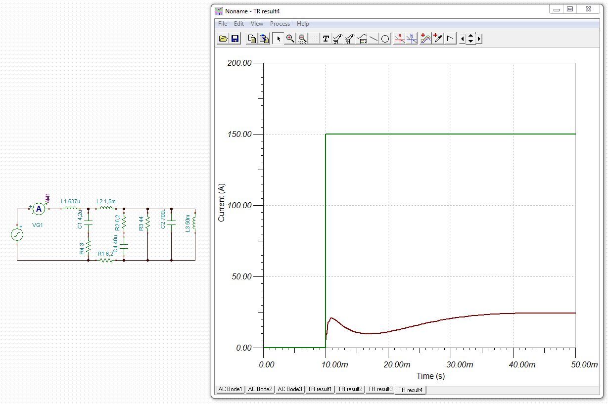

Elméletileg olyat is lehet csinálni, hogy az üzemi maximális áramnál nagyobb áramkorlátot használnánk. A félvezetőknek pedig tartósan bírniuk kellene ezt akár rövidzár esetén is. Persze kilowattos PA erősítők így nem gazdaságosak, de mondjuk ha itthon 2x35V-ról 8 Ohmra dolgozó erősítőben gondolkodok, akkor miért ne?

(#) btamas81 válasza tothbela hozzászólására (») Jan 29, 2025 /
Akkor ez rendben van ennél a fajta erősítőnél.
A nyújtást nem is néztem. Köszönöm a segítséget! Kapisgálom mostmár azt is, hogy kell frekvenciát számítani (1000000/40=25000hz).
Még annyit segíts -had tanuljak-, hogy miért 4 kockának számoltad? Én három kockának számoltam volna.

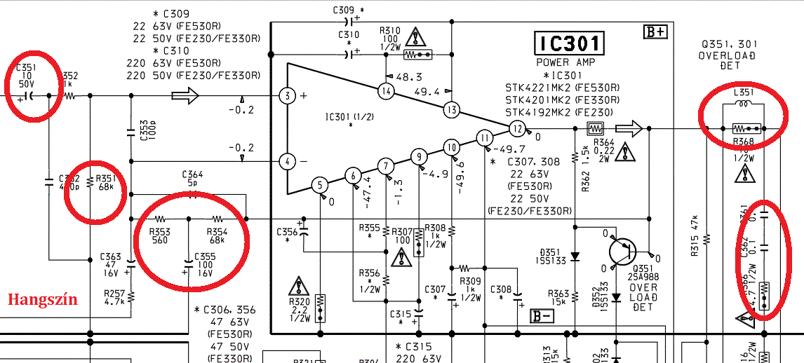

(#) black1989 hozzászólása Jan 29, 2025 /
Utánépítés
Nagy segítségre lenne szükségem!
Mellékelt pdf dokumentumban szereplő erősítőbe építettem egy végfokot, amivel meggyült a bajom! Sajnos sehogy nem tudom rávenni, hogy működjön a hangszín szabályzás, az a selytésem, hogy elektronikusan vezérelte az stk bizonyos bemeneteit! Bemenetre kötve a tone részt működhet a dolog, vagy sem? Van e rá megoldás? Nagyon szépen köszönöm a segítségeket!
(#) tothbela válasza btamas81 hozzászólására (») Jan 29, 2025 /
Igazad van, 3 kocka. Akkor pedig 33kHz.
Amúgy milyen végfok ez? Szélessávú PWM erősítők 250-400kHz között szoktak dolgozni.
(#) tothbela válasza black1989 hozzászólására (») Jan 29, 2025 /
A linkelt erősítőben az STK hibrid műveleti erősítőként van használva. A hangszín áramkör a visszacsatoló körben van, ezért bármilyen másik végfok beszerelése esetén csak akkor fog működni, ha azt ugyanúgy használod.
Milyen végfokot tettél bele? Rajzold le az új huzalozást, abból lehet valamerre elindulni.

(#) black1989 válasza tothbela hozzászólására (») Jan 29, 2025 /
Igazából semmit nem csináltam, csak a megépített erősítő bemenetét bekötöttem az stk 3. Lábának helyére.

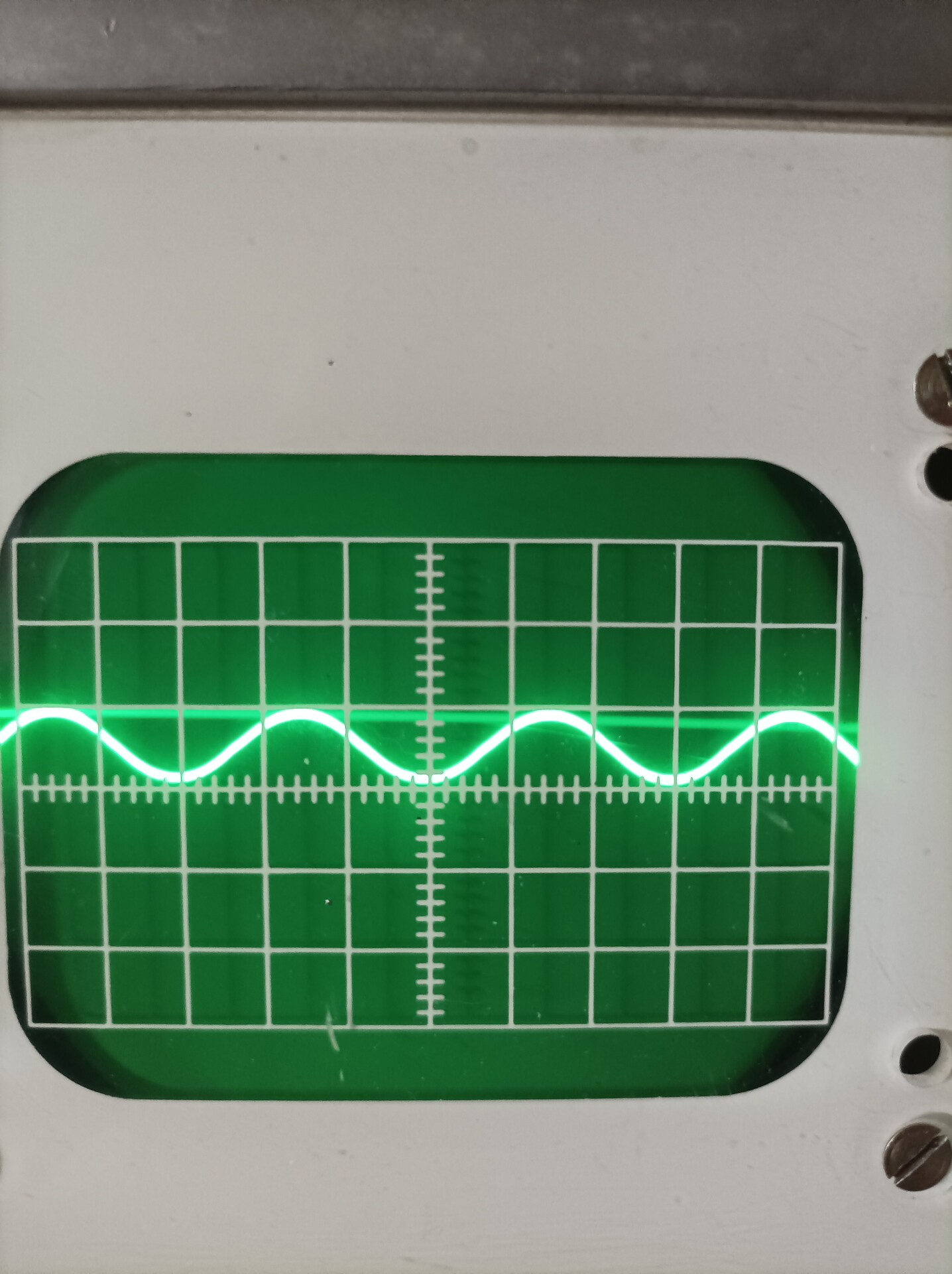

TPA3255. De valami nem oké a szkópommal.
Adtam neki 2500hz-et, próbaltam a nyújtást 4 kockára vinni. 1ms állásban így néz ki. Ennek akkor nem 250hz-nek kellene lenni?
(#) Skori válasza btamas81 hozzászólására (») Jan 29, 2025 /
A potival tekerhető nyújtás esetén, a kapcsoló skálája, csak a poti megjelölt végállásában hiteles, ha eltekered a potit, akkor már nem 1ms/osztás-al mér. Persze a képen nem látszik az egész szkóp, így a poti állása sem... A gombbal ki/be kapcsolható nyújtás (nem emlékszem, hogy ezen a szópon van-e és mennyit nyújt) esetén a nem nyújtott állapotban hiteles a kapcsolóállás, egyébként az idő n szer kisebbnek tekinthető.
A Tpa3255 az adatlap szerint 450-600kHz közötti vivőt alkalmaz a beállítástól függően, tehát ebben a tartományban kellene mérni.
Szkópos mérésnél a nyújtás gombokat mind az "X", mind az "Y" eltérítésnél a "cal" helyzetben kell hagyni, hogy hiteles eredményt mutasson a műszer. Ha már meg van a mért érték, akkor lehet a nyújtás gombokkal játszani a hullám alak jobb lálhatósága érdekében, de akkor azt már nem tekinthetjük mérésnek. Szkópokon általában van még "10X" kapcsoló is, azt is figyelni kell, mert becsaphat minket. Mérd meg a szkóp saját kalibráló jelét. Arra rá is van írva hogy mekkora. Többnyire 1kHz négyszög jel 1-5V.
Így természetesen érthető, hogy a hangszín szabályzó hurkot kikerülve nincs szabályzás lehetőség.
Most bekötöttem a tone részt, az álatalam épített erősítő r2, és c2 közzé, ami annyi eredményt hozott, hogy minimálisan hallani a szabályzást! Nem tudom, hogyan lenne jó..
Na ezen nincs kalibráció, se 10x gomb. Egyszerű kis EO211. A nyújtás potija meg látszik a képen a felső poti belső része a szürke tekerenyűvel. Egyébként 2,5szerest nyújt.
De ha azt veszem, hogy 10szer kevesebbet mér akkor a vivő olyan 330khz lehet.
(#) shany válasza compozit hozzászólására (») Jan 29, 2025 /
Valós hangsugárzó impedancia, névlegesen 8 Ohm, min.6,25.
+-150V tápfeszültségű erősítő, amely 0! s alatt 0Ohm-ra!! bezárlatosodva kiül a + tápra. ( A valóságban nincs ilyen, ekkora tápfeszre 2 vagy 1 lépcsős H osztályú végfokot használnak, amely több soros elemet jelent, a bezárlatosodott tranzisztor soros 0,22-0,33 Ohmos ellenállásán kívül is...)

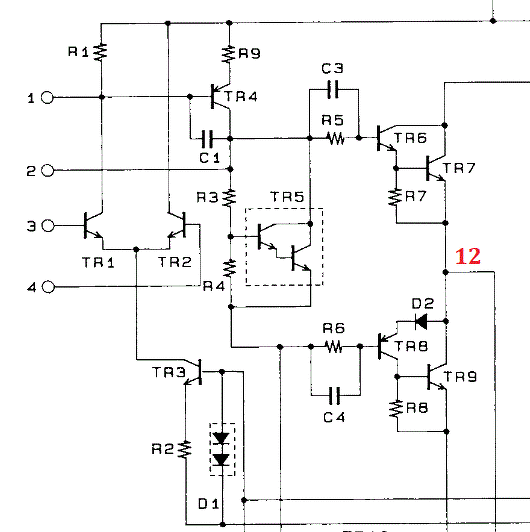

(#) reloop válasza black1989 hozzászólására (») Jan 29, 2025 /
Szia! Lerajzoltam. Kiveszed amit áthúztam, adsz a panelnak ± tápot, a D1 Zener-nek testet és a jelölt pontokat bekötöd az STK helyére. Így lesz meg az erősítése és a hangszínszabályzása.
Szerk.: a második ábra mutatja mi volt az STK-ban.

(#) reloop válasza black1989 hozzászólására (») Jan 29, 2025 / 1
Választanod kell, hogy kiveszed a működést gátló alkatrészeket, vagy benne hagyod és építesz külön hangszínszabályzót, esetleg lemondasz róla.
A visszacsatoló kört át kell venned az STK mellől, különben nincs rendes hangszínszabályzás.
A 3. ábra mutatja mi lép a panelben a lehúzott alkatrészek helyébe. A 4. ábrán láthatod hogyan épül be a visszacsatoló körbe a hangszín, a Loudness és a Direct szolgáltatás. Ezek nyakán nem ülhetnek ott az erősítő hasonló funkciójú alkatrészei.
Ha végig tekergeted az időalap kapcsolót akkor mindenhol mér valamit? Előfordulhat, hogy el van csúszva a tengelyen a gomb. De ez csak ötlet.
A 330kHz nem lehet valós, legalább 450kHz kell legyen. Ez gyári minimum.
Ha meg volt piszkálva a szkóp az is sokat elvisz a mért pontosságból.
