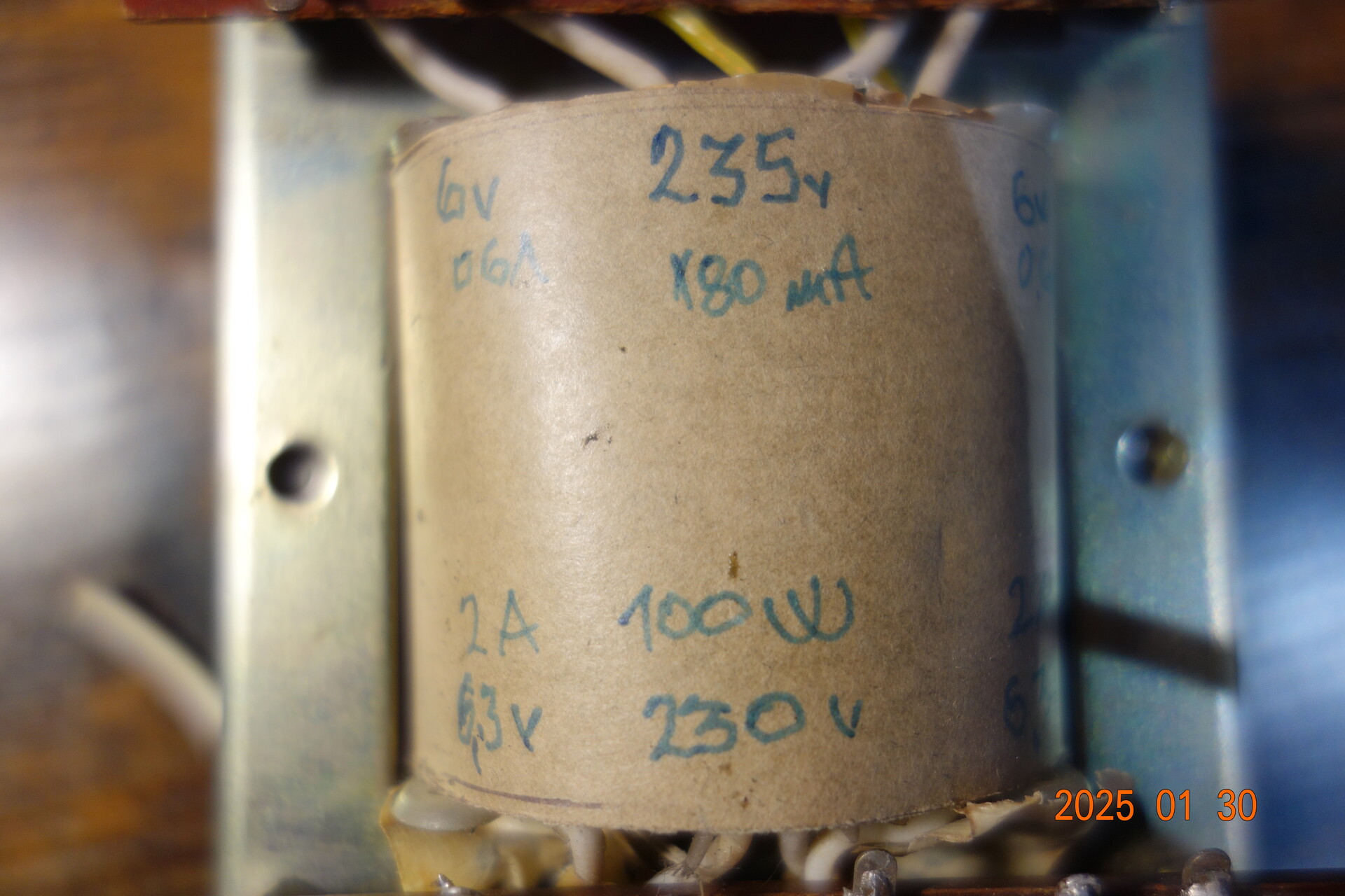

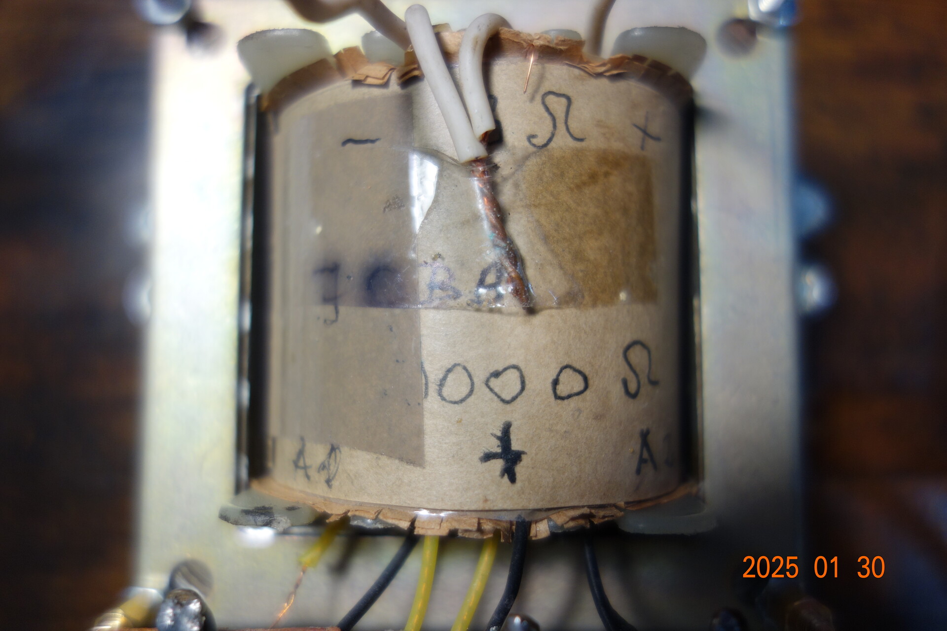

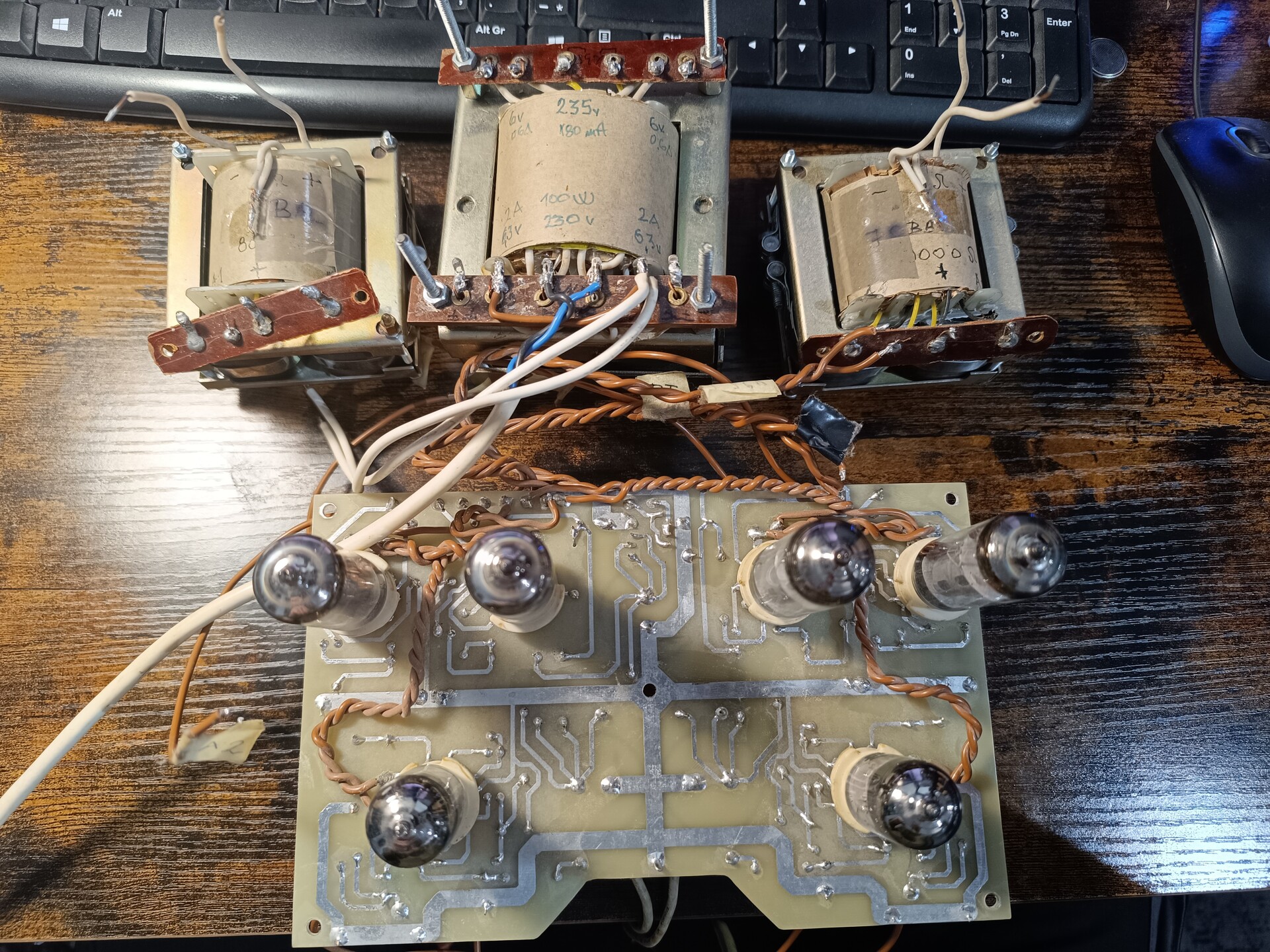

(#) Pali79 hozzászólása Jan 30, 2025 /
Csöves
Egy kis segítségre lenne szükségem. Van egy kis csöves erősítőm, amit évekkel ezelőtt vettem, akkoriban kipróbáltam, majd "szétszedtem", hogy bedobozoljam. Sajnos a dobozolás elmarad és egy doboz mélyére sülyedt a félig elkészült erősítő.
Most előszedtem, szeretném befejezni, de nem minden kábelnek találom a helyét. Sajnos az eladóval megszakadt a kapcsolat, tőle nem tudok tanácsot kérni.

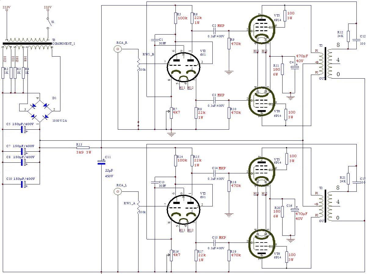

Elvileg megvan a kapcsolási rajza, illetve készítettem pár képet. Két dolgot nem tudok:
1. a táptrafón van 2db 6V 0,6A kimenet, nem tudom, hogy ennek kellene csatlakozni valahová?
2. a panelről jön két kábel amin VCS felirat van és a végére egy egy 2k2 ellenállás van forrasztva, ennek nem találom a helyét.
(#) tufatofu válasza Pali79 hozzászólására (») Jan 30, 2025 /
A vcs az szerintem visszacsatolás lenne a kimenő szekunderére. A táptrafó viszont elég gusztustalan munkának látszik! Ha belül is olyan "precíz" amilyennek kinéz, legyél óvatos vele agyon ne vágjon! Nem ártana egy szigetelésvizsgálóval megdübbenteni, mielőtt használni kezded. Esetleg egy képen megcsodálhatnánk az egész komplexumot?

(#) Pali79 válasza tufatofu hozzászólására (») Jan 31, 2025 /
Köszönöm. A táptrafón a 6V 0,6A kimenetre nincs tippek?
(#) reloop válasza Pali79 hozzászólására (») Jan 31, 2025 /
Szia! Úgy látom két barna érpár a csőfűtés. Ezek külön szekunderre mennének.
Szerk.: A pentódáké lehet az erősebb fűtés.
A hozzászólás módosítva: Jan 31, 2025
(#) tufatofu válasza Pali79 hozzászólására (») Jan 31, 2025 /
Szerintem az nem kell ehhez a konstrukcióhoz. Lehet egy elszámolt fűtés(csak 6V-ra sikerült) lett volna. A kivitelező talán az előfokozat csöveinek szánhatta, de 0,6 A kevés a 2db 6N1P-nek, mert 600mA szükséges darabonként neki, összesen 1,2A kell a kettőnek. így egy körre kötve sem jó a 6db cső, mert a 4db 6P14P fűtése 4x800mA=3,2A +a 2db 6N1P fűtés 2x600mA=1,2A. Tehát összesen 4,4A kellene minimum a 6,3V os tekercsnek bírnia, ami jelen esetben 2A, ha a felirat "hiteles", és jól számoltam hirtelen. Tehát az a trafó nem megfelelő. Míg le nem ég, addig is kevesebb fűtőfeszültséget fog kiadni magából, ami nem szerencsés a csövek élettartamát tekintve. Mérd meg, hogy beüzemelve mennyire esik a fűtőkörön a 6,3V váltó feszültség.
(#) reloop válasza tufatofu hozzászólására (») Jan 31, 2025 /
Négy tekercset számolok a képen: 2+2+0,6+0,6 A.
(#) tufatofu válasza reloop hozzászólására (») Jan 31, 2025 /
Bocsánat. A két jobboldali felirat elkerülte a figyelmemet. Akkor a 1-1 triódának 6V 0,6-0,6mA(a katalógus szerint 0,6V a tolerancia, tehát a 6V még belefér) a 2-2 pentódának pedig elég a 6,3V 2-2A.
Megmértem közben a feszültségeket. Hát nem túl rózsás a helyzet. A 6,3V 2A kimeneten az üresjárati feszültség csak 6,07V. Terhelésre 5,7V-ra esik vissza. A bajom az, hogy a panelről csak 3 szál vezeték jön a fűtésre. Két dolgot tudnék hirtelen csinálni (bár a 6V feszültséggel nem tudok mit kezdeni).
1. a tekercseket párhuzamba kötöm.
2. a panelről megpróbálom kivezetékeni a fűtéseket, hogy a triódáknak és a pentódáknak külön legyen a fűtése.
