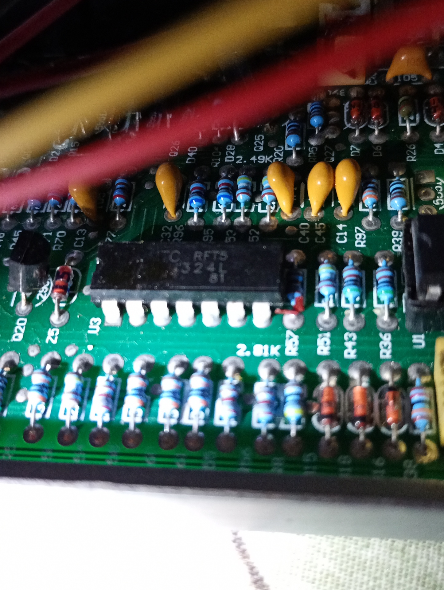

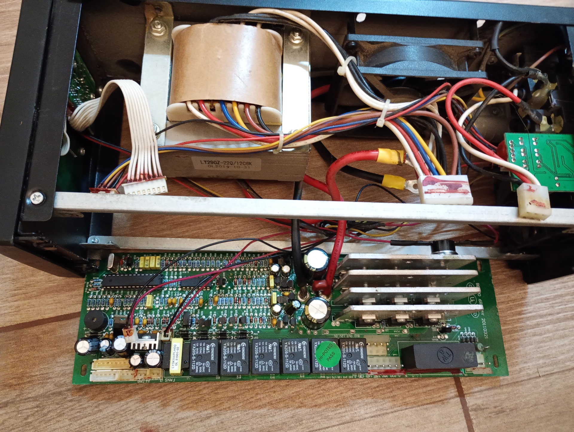

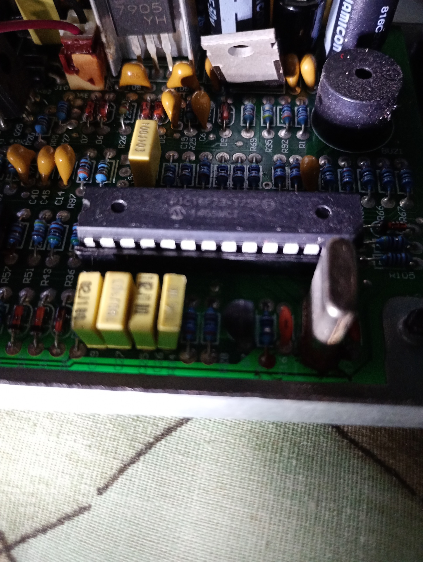

Nos megpròbàlok pàr képet feltenni. A belseje elég szolidan Van felépitve. Csak két ic-t találtam. Az egyik PIC16F73--17SP, a màsik a kisebbik pedig TC RFT5. 3241. Szàmomra a nyàk szélén sorakozò fekete blokkok még ismeretlenek. Valahogy ezeken keresztül kellene a "segédfeszültségnek" elöàllnia.... De nincs.... Ami ezenkivül is fontos lenne a Display és vezérlése. Ez a gép elején Van. Még nem nyultam hozzà. A korkép szerint, müködott, csak idönként lekapcsolt. Ez lehetett a kiszàradt, pupos Elko hibàja. Ezeket kicseréltem, de ettöl nem lett jobb...
A nyàk képét is itt küldöm.
.. Az ic:
"a nyàk szélén sorakozò fekete blokkok"
A 6 db egyforma azok relék. A baloldali nagyobb fekete pedig több, kis kapacitású kondenzátor közös tokozásban. Érdekességként látok egy 7905-öt, ami -5 voltot állít elő... A panel alkatrész oldalát nem fotóztad le, pedig az lenne a lényeg. Az akkuiban mekkora feszültség van? Valószínűleg azokról mennek a logikai áramkörei és ha az akkuk le vannak merülve akkor azért nem működik a vezérlése sem.
Érdemes lenne ellenőrizni a hűtőbordákon lévő teljesítmény FET-eket, hogy ne legyenek zárlatosak mert úgy szép csinnadrattát csinálnának első bekapcsoláskor.

Na hàt az alaplapot kiszereltem. A 7905-s közelében vannak a kicserélt elkok. A csere utàn a mopedakkum ràakasztottam, de az sem hozott semmit. (12,4volt). És maradt.... Pedig igen optimista voltam. A 230 Volt jelen Volt, de egy "segédfeszültség" nem jelent meg... A Display alatti fökapcsolò vilagitott... Köszi, hogy elovastad a panaszomat és tanàcsot adsz!
Több helyen barnás foltokat látok a panelen: lehet gumi kitöltés nyoma, de kifolyt elektrolit is.
"A 7905-s közelében vannak a kicserélt elkok." Amikor a saját, APC-imet újítottam fel akkor minden elkót és minden relét kicseréltem bennük mert érdemes. A kondikat beszerelés előtt meg kell mérni mert futottam már bele gyári hibásba aminek sem a kapacitás sem az ESR paramétere nem volt elfogadható. "A csere utàn a mopedakkum ràakasztottam, de az sem hozott semmit. (12,4volt)." Egy akkuval megy ez a szünetmentes vagy inkább kettővel? Mert ha 24 voltnyi akku kell bele akkor 12-vel érthetően nem csinál semmit. "A 230 Volt jelen Volt, de egy "segédfeszültség" nem jelent meg" Milyen segédfeszültség, vajon mire gondolt a töltő? ![]() "A Display alatti fökapcsolò vilagitott" Akkor legalább a készenléti köre él, tehát be kellene tudnia kapcsolni, ha a többi körülmény is adott lenne. Csak rövid gombnyomással próbáltad indítani? Vannak olyanok amiket hosszan kell nyomni ahhoz, hogy bekapcsoljanak. Ha még mindig nem indul akkor az alap dolgokkal kezdeném mint, hogy a tápvonalak névleges feszültsége megvan-e vagy valahol esetleg nincs-e zárlat, a relék labortápról behúznak-e / minden kontaktjuk érintkezik-e, a vezérlő logikának megvan-e a tápfeszültsége, a PIC oszcillátora rezeg-e, ilyesmik. Vagy lehet, hogy pl. bekapcsolás előtt tesztelné a ventilátort és ha nem indul el mert be van ragadva akkor nem is kapcsol be. Bár akkor lehet, hogy hibakódot adna, de ki tudja...

Mindegyik szünetmentesben több relé van mert ezek választják szét fizikailag a különböző táplálási üzemmódok feszültségeit, illetve a nagy áramokat. Alkatrészt rendelhetsz a Lomex-ből, a HeStore-ból, HQ Elektronikából, stb, házhoz szállítással. Idézet: „Mi a hat Relais szerepe ebben a tàpban?” Adatlapja szerint interaktív a szünetmentes. A sok relé a trafó primer fokozatai váltogatásával a kimenetet igyekszik tartományon belül tartani. Ilyenkor még nem aktiválódik az akkumulátoros inverter, csak a hálózatról üzemel.
