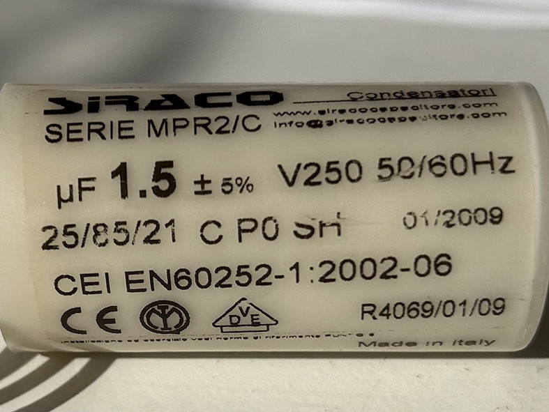

Kondenzátor kompatibilitásTisztelt hozzáértők,Sajnos nagyon felületesek az ismereteim, viszont próba képpen ki szeretném cserélni a kondenzátort a fürdőszobai páraelszívóban, mert bekapcsoláskor nem pörög fel a motorja. A problémám, hogy ugyanolyan értékűt nem találtam, ill. ami volt az üzletben utolsó db. általam talán jónak vélt, arra azt mondta az eladó, hogy az indító kondenzátor. Ennek ellenére elhoztam, mert én üzeminek vélem. Kérdéseim: A felírt adatokból hogy lehet megállapítani, hogy indító-e, vagy üzemi? A csatolt képeken látható a régi (250V) és az új. Berakható az új a régi helyére? Foglalkozni kell a polaritással? A régin mindkét vezeték fehér volt, az újon barna és kék. Köszönöm a válasz és elnézést az amatőr kérdésekért.
Azért a ráírt 10.000 órás élettartam (400VAC esetén) sejteti, hogy tud állandó üzemben működni..

Hello! Nem polarizált a kondi, nem számít melyik lába melyik.

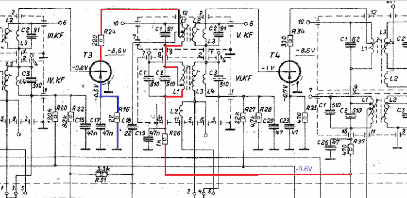

Ez egy tranzisztoros szovjet rádió. Sajnos a rádió része nem akar megszólalni, csak halkan zajos, de ha megérintem némely elektrolit kondit, akkor erősen búg. Az erősítője különben szól.
Akkor nyilván nem az erősítőjével van a gond. De nem írtad, mit vársz tőlünk, mennyit értesz az elektronikához, van-e felszerelésed. Mint ahogy azt sem írtad, hogy mi a rádió típusa.

Szia! Az adatok alapján használható az új a régi helyén? Tnx! Köszönöm.

Igen, használható. Manapság a gyakorlat az szokott lenni, hogy az üzemi kondiknak fehér a kabátja, az indítóké fekete.
De az indító kondik kapacitása lényegesen nagyobb, legtöbb esetben azok bipoláris elkók, veszteségei miatt nem bírják tartósan a váltóáramot. Sajnos ma már nem olajkondik az üzemi kondik, "öngyógyuló" tulajdonságuk miatt kapacitás vesztesé vállnak idővel, mint az X2 kondik.
A CBB60 a gyártó oldala szerint mind indító mind üzemi kondenzátornak megfelel. Amúgy minden lényeges paraméterük megegyezik, a magasabb feszültségtűrés pedig sosem baj.
Azért az a PRC (Populat Republic China) nem garancia arra, ami rá van írva. (10000 h) A régi az Italy azért talán megbízhatóbb. Sajnos nekem személy szerint, nincsenek jó tapasztalataim a kínai árukkal.

Mint írtam, a rádió része nem reagál semelyik sávon, csak halkan zajos teljes hangerőn! Az erősítője működik. A stabilizált tápegységnél megvannak a feszültségek, az URH tunernél is. Egy digitális multiméterem van DT9205B. A diódákat mértem, azok jónak tűnnek, egy nagyon zajos kondit kiforrasztottam, 5µF helyett csak 2,7 µF az értéke. A hozzászólás módosítva: Feb 1, 2025

Hello! Azt megnézted, hogy középhullám tartományában működi-e a készülék?
Mert ha működik, akkor vélhetően működik a középfrekvenciás erősítő egység, és elsődlegesen a tunernél kell hibát keresni. Ha nem működik, akkor a KF fokozatnál kell hibát keresni. Remélhetőleg a KF hangoló vasmagok, nincsenek eltekergetve, mert kezdők kedvenc szokása, mindent megtekerni amit lehet. Azt remélem tudod, hogy a rádió "keleti URH-ra" lesz hangolva. Ez 65..73MHz tartományban van és ha jól tudom itt nem folyik rádió műsorsugárzás manapság.
Igen tudom, de akár melyik sávra kapcsolom, még csak nem is változik a zaj hangszíne, milyensége, csak az az igen halk alapzaj van teljes hangerőn! Ezért gondoltam, hogy valamelyik elektrolitkondi megadta magát a rádió részén, és ezért nincs jel továbbítás az erősítő felé. A modulokon látható viaszhiányos tekercs, de nagyrészt rajta vannak a viaszos lezárások
Akkor néz meg, hogy a hangfrekis bemenet el jut-e a demodulátorokig. Bár gondolom, a C421-et cserélted, ott tapiztad. De nézd meg, hogy AM/FM esetén ha megfogod a diódákat zúg-e. Vagy is hogy az URH kapcsoló, oda kapcsolja-e az erősítő bemenetét az aránydetektorra. (Kapcsoló 19-11 zár-e. Elég furán van számozva..)
Ha ez jó, akkor mérd meg a T1-T2-T3-T4 munkapontjait.
A diódákat érintve bűgeás van, a következőket mértem.
T1 C 5,12V B 0,73V mérés közben zajos, mintha éledne a rádió. E 0,47V T2 C 5,44V B 0,63V mérés közben zajos, de halkabban, mintha a Dankó rádió szólna.. E 0,47V T3 C 0,13V B 0,37V E 4,19V T4 C 9,58V B 0,75V E 0,41V T5 C 9,50V B 0,83V E 0,56V Csak az URH érzékeny a bázist érintésére, a T1,T2 a többi sávon nem reagál! A hozzászólás módosítva: Feb 2, 2025
A T3-nál valami káosz van. Részben nincs kollektor feszültség, részben az emitter magasabb mint a kollektor. (Ha nem cserélted el a kettőt.)
Ellenőrizni kell a piros vonal mentén a feszültséget, "hol tűnik el". Mert a T4-nél rend van. Tehát ott ahol felírtam a feszültséget, ott meg kell hogy legyen. Aztán az emittert ellenőrizni, hogy miért magas az emitter feszültség. Ha ne adj ég foglalatban vannak a tranyók, nézd meg, nem fordította-e meg valaki a T3-at. |
