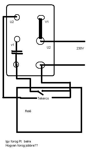

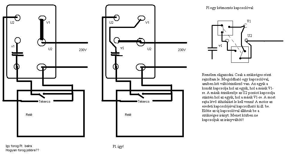

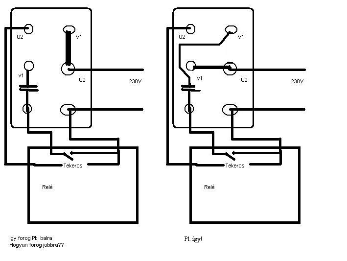

(#) yello hozzászólása Júl 4, 2008 / 1
Szeretnék segítséget kérni!
Hogyan kell azt megoldani hogy, van nekem egy 230V indító kondis egyfázisú motorom, elindítani eddig sikerült, de szeretném azt megcsinálni hogy 2 relé segítségével forgásirányt váltani. Csörlőben van és ahova lesz ott nincsen 3 fázis.A mellékelt képen van most bekötve.Be tudnátok rajzolni hogy mit kell cserélni??
(#) Tomi111 válasza yello hozzászólására (») Júl 4, 2008 /
Lerajzoltam a bekötést. Nem kell mégegy relé, legalábbis nem olyan indítórelé, ami most is van benne. Legegyszerűbb lenne pl. egy KK0-s vagy KK1-es kapcsolóval irányt váltani és azzal egyben kapcsolni is lehetne a motort. A pontos típusát így fejből nem tudom. Olyan kell, amiben van legalább két váltó érintkező és még egy a főáramkört lekapcsolni. ( 0 - 1 - 2 állású)
Itt a rajz, ha külön kapcsolót szerelsz irányt váltani.
Elfelejtettem előbb, a többi bekötési ponthoz ne nyúlj! Az marad úgy. Csak ezt a három pontot kell megbontani.
Egyébként ezeknél az egyfázisú motoroknál mindig úgy lehet forgásirányt váltani, hogy az egyik tekercs két végét meg kell cserélni. Lehet akár a segédfázis vagy a főfázistekercs. Akkor van gond, ha csak három kivezetés van, mert a motoron belül közösítették a két tekercset, így nincs kívül áthidaló. Ilyenkor csak akkor lehet forgásirányt váltani, ha a két teketcs azonos(mindegy melyik a fő ill segédfázis). Ha nem azonos, akkor csak a motor szétszedésével, és az állórész fordított felszerelésével fordul meg a forgásirány. Természetesen ez menetközben nem alkalmaható
(#) yello válasza Tomi111 hozzászólására (») Júl 4, 2008 /
Köszönöm a választ és a segítséget, ezzel most életet mentettél mert holnap délutánra kell készen lennie a szerkezetnek.

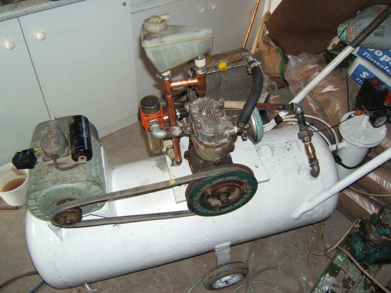

(#) peki válasza Mtztraktor18 hozzászólására (») Aug 6, 2008 /
Én ezt úgy oldottam meg, hogy nagyon vékony lyukat fúrtam a nyomó ágba, és behegesztettem úgy, hogy ne zárjon rendesen. 2 bekapcsolás közt annyi szökik el, hogy pont elindul a kompresszor.
MEnet közben jelentéktelen ami ott kijön.
220-as 1.1kW-os motor simán viszi a 2 hengeres vízhűtéses ZIL kompresszort. 10bár főlé nyomattam próbanyomáskor.
Amúgy 5-7báron működik.

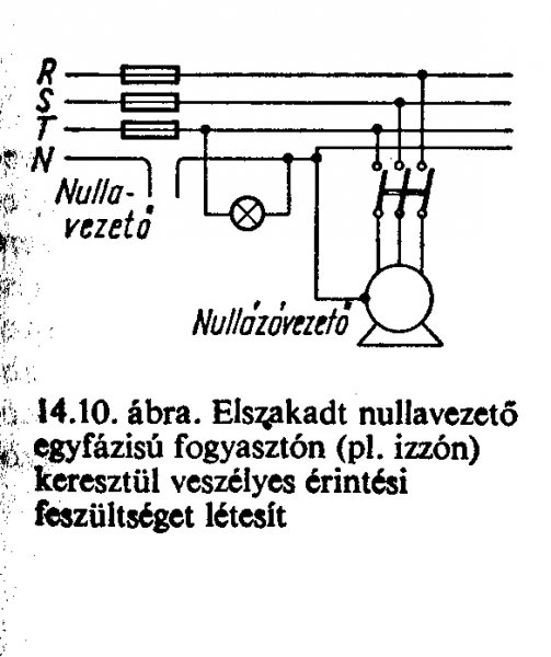

Üdv 3+1 ajzatban 3fázis van + a nulla Az 5 pólúsuban meg 3 fázis
,nulla és a föld van ! A nullára lehet földelést kötni mivel a nullázás elfogadott érintésvédelni mód !(A null vezető a talajszondánál össze van kötve a védőföldel (N=F) Fázis nulla 230V, Fázis fázis 400V, Fázis föld 230V, Föld nulla 0V(Szakadás
vizsgáloval vizsgálva át kell vezetnie( Ha nem vezet át szakadás van (életveszélyes a hálozat))
(#) Dudus válasza nlorant hozzászólására (») Aug 9, 2008 /
Szerintem Tomi írta jól a 3+1 -ben nincs nulla a vastagabb pöcök a védővezető....mivel ma már nem szabványos nem is szerelik sehova.
Ezt a "nullára lehet földelést kötni" dolgot gondold át és olvass utána. Ne adjunk életveszélyes tanácsokat!
Helyesen :
A védővezetővel egyesített nulláról leágaztatod a nullát és a leágazási pontot földeled. Innen külön vezeted és véletlenül sem kötöd többé össze. Tehát az áramszolgáltató hálózatán nem nulla vezető van!!! Hanem nullával egyesített védővezető! Az áramszolgáltató ezen okból kb. 200m-nként földeli ezt a vezetőt. Szabványos jele PEN vezető. PE=védővezető, N=Nulla...
Nem kötözködésből csak a pontosság okán!

(#) nlorant válasza Dudus hozzászólására (») Aug 10, 2008 /
Szerintem Tomi rosszul írta mert a 3+1-ben NEF vezető látja el a földelés szerepét ! (L1,L2,L3,NEF) (NEF=N+PE) (TN-C-S hálózat)
5-ben (L1,L2,L3,N,PE) (TT-hálózat) És a nullázás elfogadott érintés védelmi mód mint a kettős szigetelés és a védelem törpefeszültségel. ((VDE 0100) Érintésvédelmi osztályok) Ahol nincs a dugaszolóajzatban védőföld ott a nullvezetőtt kötik a dugaszolóajzat föld pontjához (A nullavezető mindig le van földelve a házadban !)
Az áramszolgáltatótól kapott csatlakozási ponton tehát a hegesztőgépen nyugottan lehet a nullvezetőt és a földet öszekötni ! ( A dugaszoló ajzatban csak a fázis rázhat meg ! (ennél jelez a fázis ceruza !) A null vezető nem rázhat meg ! Idézet az Elektrotechnikai alapismeretek című tankönyvből ! A családomban mindenki műszaki végzetségű ! (Villamosmérnők (BME),Erősáramú technikus(VLVT),Számitástechnikai
műszerész)(CSMSZ) Dudus tomi azért irta rosszul mert szerinte
a föld van benne csak pedig a nullával egyesitet védővezető van benne idézet töled: A védővezetővel egyesitett nulláról leágaztatod a nullát és a leágasztatott pontot földeled !Én a Nullát a házban lévő nullára értetem !(Ami már öszevan kötve a
védővezetővel és a védővezetőt azért jelöltem F-el mert igy jobban érthető hogy a foldről van szó és nem másról mert a szabványos jelőlést (NEF vagy PEN ) nem bisztos hogy minden forumozó érti ! Ha a tanácsomnak meg felelően áramtalanitott hálozaton szakadás vizsgálóval rámér bárki a
dugaszolóajzatban a nullvezető és a védővezetőre azt fogja tapasztalni hogy átvezet kivéve ha TT hálozata van mert ott a nullátó (N)l külön van a védővezető (PE) (5 polusu) hálozat azért van itt külön hogy alkalmazható legyen a Hibafeszültség védőkapcsolás ami TN-hálózatoknál (3+1 polusu)l nem használható !A TN-C-S hálozat van a lakásokban 98%ban !
Nem kötözködésből csak a pontoság okán mert azért van a forum hogy segitsünk egymásnak !
(#) Feri válasza nlorant hozzászólására (») Aug 10, 2008 /
Azért nézz utána egy kicsit, mert nem pontos amit írtál.
Mert a következő lehetőségek vannak.
1; L1.L2.L3.N.PE. mindegyik külön vezetve ezt nevezzük
(T-N-S) rendszernek. Ez az elfogadott fogyasztói hálózat.
2; L1.L2.L3.NPE...N.PE. itt a hálózat egy részében a nullavezető és az érintésvédelmet szolgáló vezeték közös, de ha egyszer szétválasztottuk utána újra közösíteni szigorúan tilos. E módszer alkalmazhatóságát a vezeték keresztmetszet és a kötelezően előírt ÉV. határozza meg.
3; L1.L2.L3.NPE.i tt a hálózat egészében a nullavezető és az érintésvédelmet szolgáló vezeték közös, Ezt a módszert alkalmazzákaz elosztói kábelhálózatokon.
(#) frank tibor válasza nlorant hozzászólására (») Aug 10, 2008 /
Hello
„Ahol nincs a dugaszolóajzatban védőföld ott a nullvezetőtt kötik a dugaszolóajzat föld pontjához :eek2:”
( A dugaszoló ajzatban csak a fázis rázhat meg ! (ennél jelez a fázis ceruza !) A null vezető nem rázhat meg ! Amig a nullavezető ép bizony nem ráz. De utánna...
