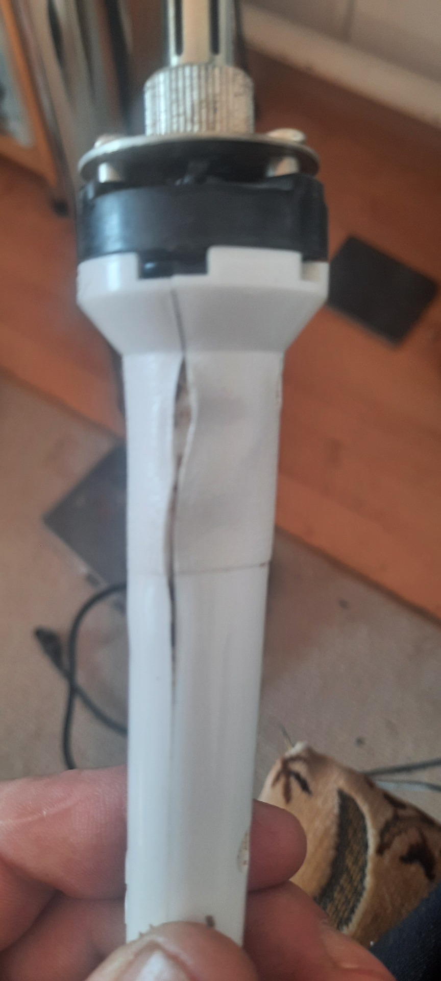

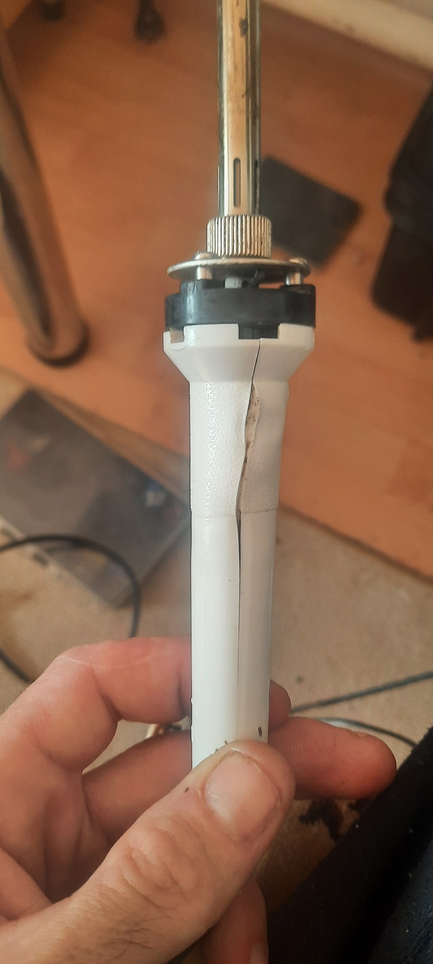

Páka újitás
Kinyufant a pákám.egy kicsit össze olvadt.
(#) zolika60 válasza david87 hozzászólására (») Feb 1, 2025 /
Írj az eladónak. Hátha eladja a pákát külön is. Azzal ilyen nem fordul elő.
(#) granpa válasza david87 hozzászólására (») Feb 1, 2025 /
Ha más baja nincs; én esztergáltam nyelet textilbakelitből vagy 40 éve. Azóta sincs baja.

(#) sany válasza granpa hozzászólására (») Feb 1, 2025 /
Az a fekete közdarab is valamilyen bakelites anyag.

(#) david87 válasza granpa hozzászólására (») Feb 2, 2025 /
Rettenetes büdös volt bent az olvadt műanyagnak köszönhetően.
Jó a fűtő szál csak nem tudom hogy mi nyekkent meg benne.
De már be szerzés alatt pákák. 2018.02.11 Szülinapom óta üzemelt.
(#) nagym6 válasza david87 hozzászólására (») Feb 3, 2025 /
A fűtőszál hőérzékelője vagy ennek elektronikája nyekkenhetett meg, nincs lekapcsolás a forrasztási hőfok elérésekor. Ilyenkor túlfűt rendesen.
