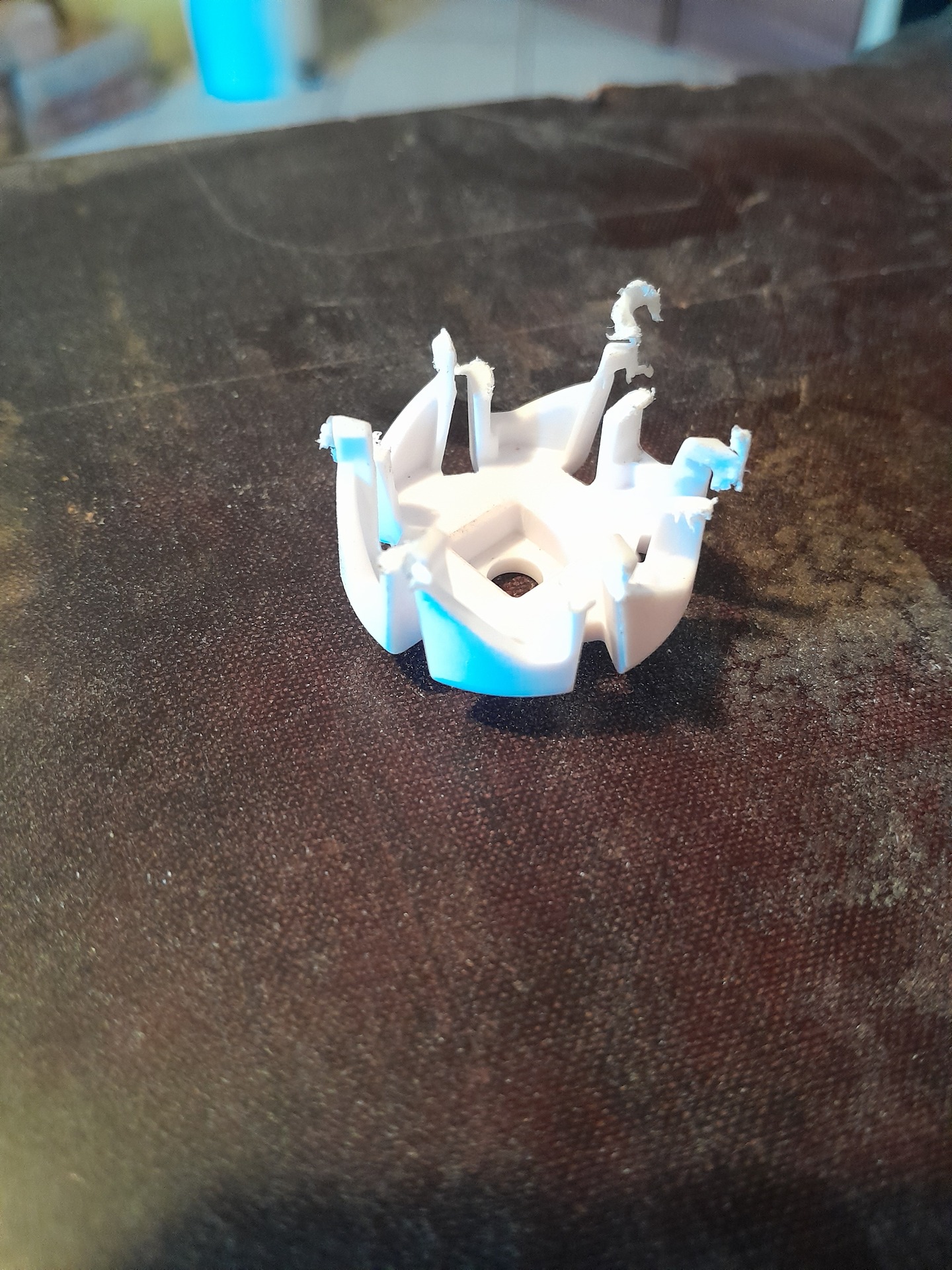

(#) jani1987 hozzászólása Jan 31, 2025 /
Alkatrész rekonstruálás
Ennek a rekonstruálására keresek 20mm vastag keményebb lapot. A bakelit ami nekem van fele olyan vastag mint ami kellene. Turmix gép tartozék.
A hozzászólás módosítva: Jan 31, 2025
(#) bbb válasza jani1987 hozzászólására (») Jan 31, 2025 /
Hehe, a tied csak elkopott, az enyém meg lazán kettétört...
(#) granpa válasza jani1987 hozzászólására (») Jan 31, 2025 /
Van 20-as textilbakelitem, ha visszaértem, megkeresem. Milyen átmérőjű ez?
(#) granpa válasza bbb hozzászólására (») Jan 31, 2025 /
Ha kireszeled, adok neked is.
