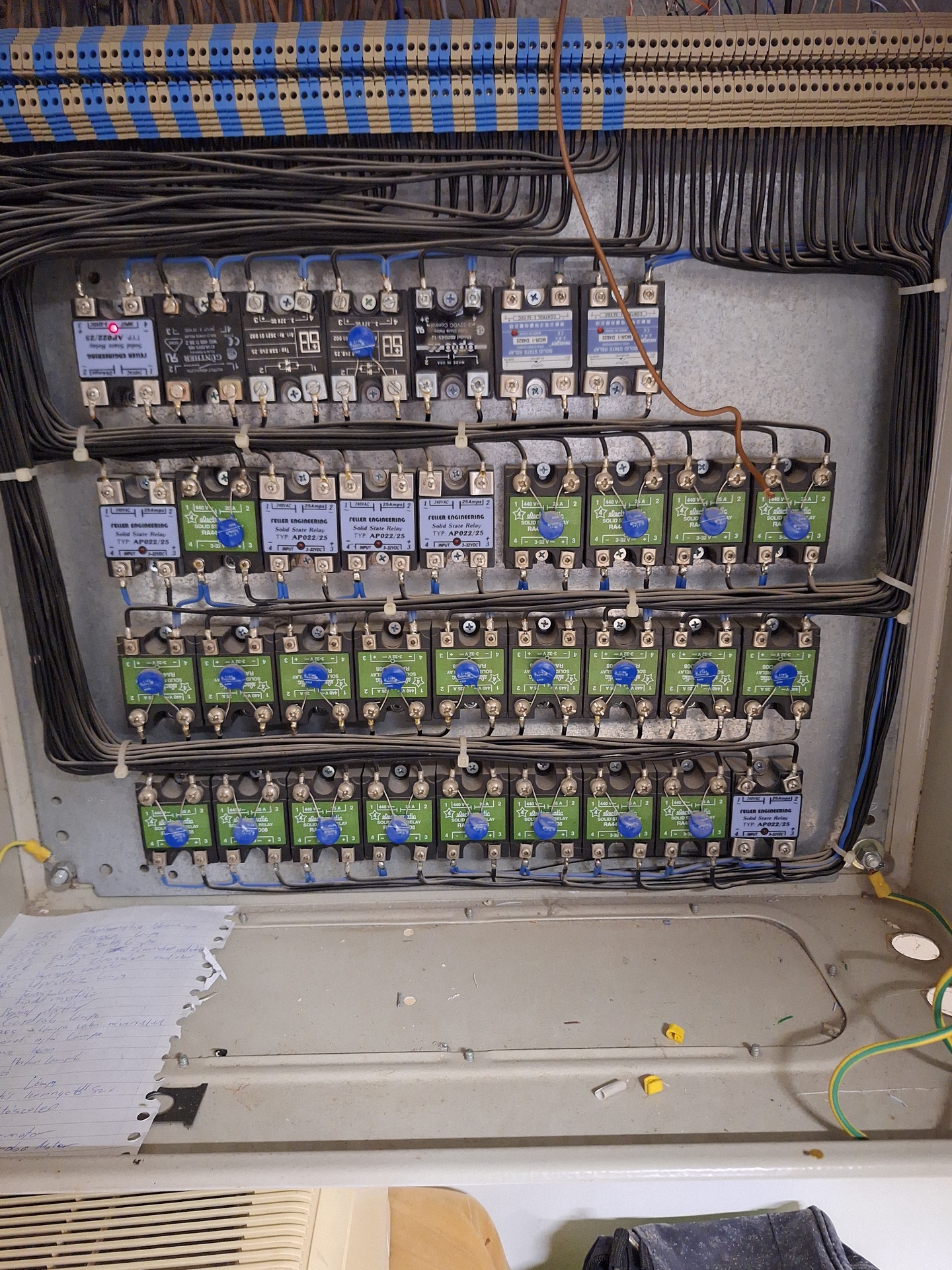

(#) maripan válasza maripan hozzászólására (») Feb 6, 2025 / 10
Elkezdtem az installálást
kb 80% os a elkészültség. Szépen kiváltotta a régi rendszert.
Az eredeti elképzelés ki lett bővitve egy második I2C busszal így 4x16 kimenetet és 6x16 bemenetet használok de még jócskán bővíthető ha szükséges.
Világítás,redőnyök és a riasztó amit most kezel.
Itt ott lógnak még bekötésre váró vezetékek de már látszik a vége.
A WEB-es demo-t letiltottam mert már élesben megy.
Ha kész leszek csinálok majd egy nézegetős logint.
(#) Laslie válasza maripan hozzászólására (») Feb 7, 2025 / 2
Ez igen!
Ember legyen a talpán aki majd utánad ezt karbantartja, vagy az esetlegesen előforduló hiba okát kutatja.

(#) maripan válasza Laslie hozzászólására (») Feb 7, 2025 / 2
Hát igen....
A régi renszer macerásabb volt.
Jelenleg az összes port elnevezhető és minden kapcsoló, mozgásérzékelő,lámpa szintén elnevezhető. Software szinten vannak összekapcsolva és a softwareben van tárolva eepromban minden adat ami menthető fileba weboldalról. Vissza is tölthető. Így tudni lehet melyik csatiláb mihez és melyik porthoz kapcsolódik. Az meg ,hogy a falban milyen úton megy a drót....na az talán mindegy is. Nyilván ha valaki idejön és elvág mindent akkor megszívom. Gondolkoztam ,hogy az rengeteg UTP kábelt szálanként feliratozom de túl macerás lenne. Esetleg egy pathc panera kirendezni mindent még talán jó lett volna de az sem mindentudó..... ráadásul nem fali a kábel hanem sodrott pach
Egyébként a régi rendszer sem volt rendesen dokumentálva ezért is tartott kb egy hétig mire mindent átmigráltam. Vot egy pár fejvakarás.....10 év alatt sok minden változott és minden ilyen alkalom növelte a "káoszt". De egy jó jelkeresővel és csipogóval na meg sok idővel mindent ki lehet bogozni.
Mindenesetre most sokkal jobban figyelek a dokumentálásra. Ami nem fejthető vissza a portokból azt papíron is rögzítem és tényleg ott van a doboz ajtaján mágnessel
