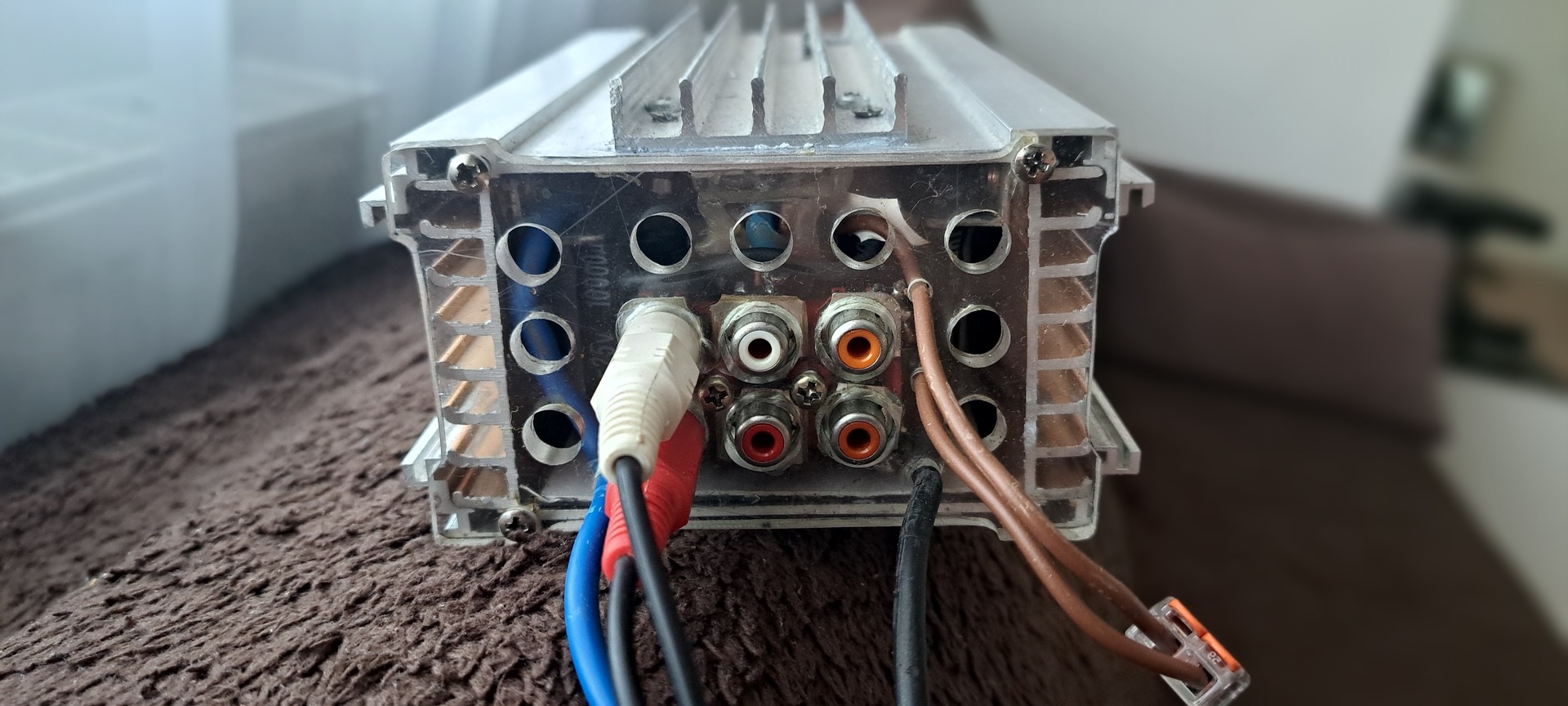

(#) bajuszrichard hozzászólása Jan 16, 2025 / 9
Autós erősítő TDA7386 végfok IC-vel és aktív subszűrővel
Jópár éve epítettem ezt a kis erősítőt. Nagy része hulladékból/bontott anyagból van. Az oldala konkrétan valami "ezeréves" fali ruhaszárítonak a sínje. Tartalmaz mindenféle hűtőbordákat.
Elektromágneses relé kapcsolja az egészet. 2 RCA a bemeneti jelnek, Helytakarékosság miatt a kiemenetek is RCA-val vannak megoldva. 2 RCA síma hangszóró kimenet, a másik kettö viszont aktív szubszűrőn keresztül csak a mélytartományt engedi a hangszórókra. Így ez 2.2 csatornás erősítőnek felel meg. Hűtésre egy mini venti is rásegít.

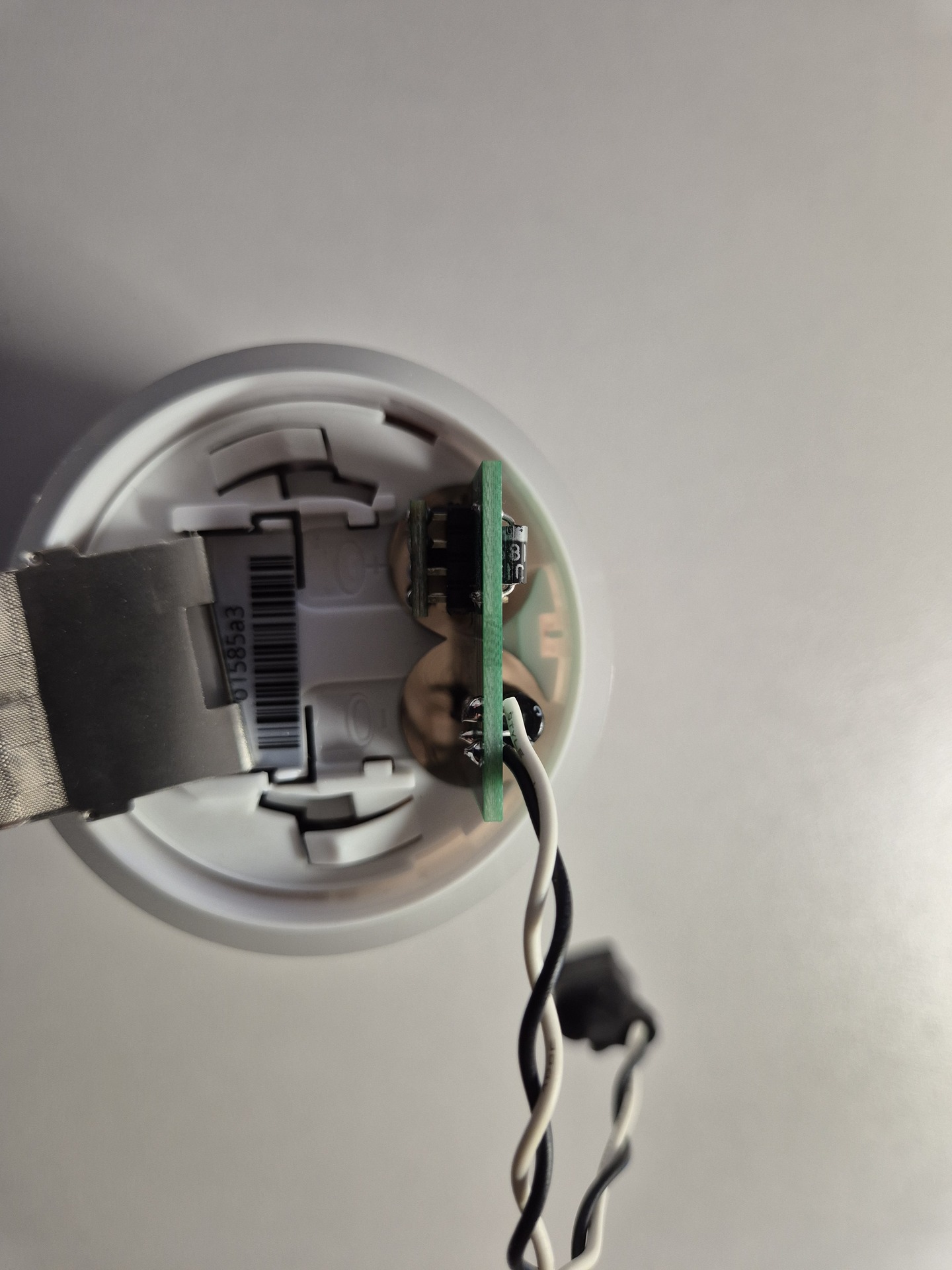

(#) A_senki hozzászólása Feb 2, 2025 / 13
AA elempótló
A fűtésünk vezérlését a Netatmo eszközeivel oldottam meg, a radiátorokat motoros termosztátok szabályozzák. Sajnos a termosztátok -a motornak köszönhetően- szépen fogyasztják az elemeket. Az elemek árán túl az is bosszantó, hogy a termosztát az elem lemerülése előtt teljesen kinyitja a szelepet, ezzel szaunát teremtve az adott helységben.
Mivel a tönkrement eszközök még használható 5-12VDC dugasztápjait rendre félreteszem, már csak a 3V körüli feszültség előállítását kellett megoldani. Többször használtam már a HESTORE által árusított STDN-3A24-ADJ (más néven HW-613) tápmodult, így terveztem köré egy olyan NYÁK-ot a járulékos alkatrészekkel, amely pontosan illeszkedik a 2xAA méretű elemfiókba.
(#) tothbela válasza A_senki hozzászólására (») Feb 2, 2025 /
Ügyes. A nyákot hol gyártattad?
(#) A_senki válasza tothbela hozzászólására (») Feb 2, 2025 /
JLCPCB-nél gyártattam, nekem ők váltak be.
Köszönöm a választ. Én mamának csináltam elempótlót vérnyomásmérőbe, de azt nem tenném ki ide, mert gyakorlatilag egy műgyantába öntött légszerelt robdaság.

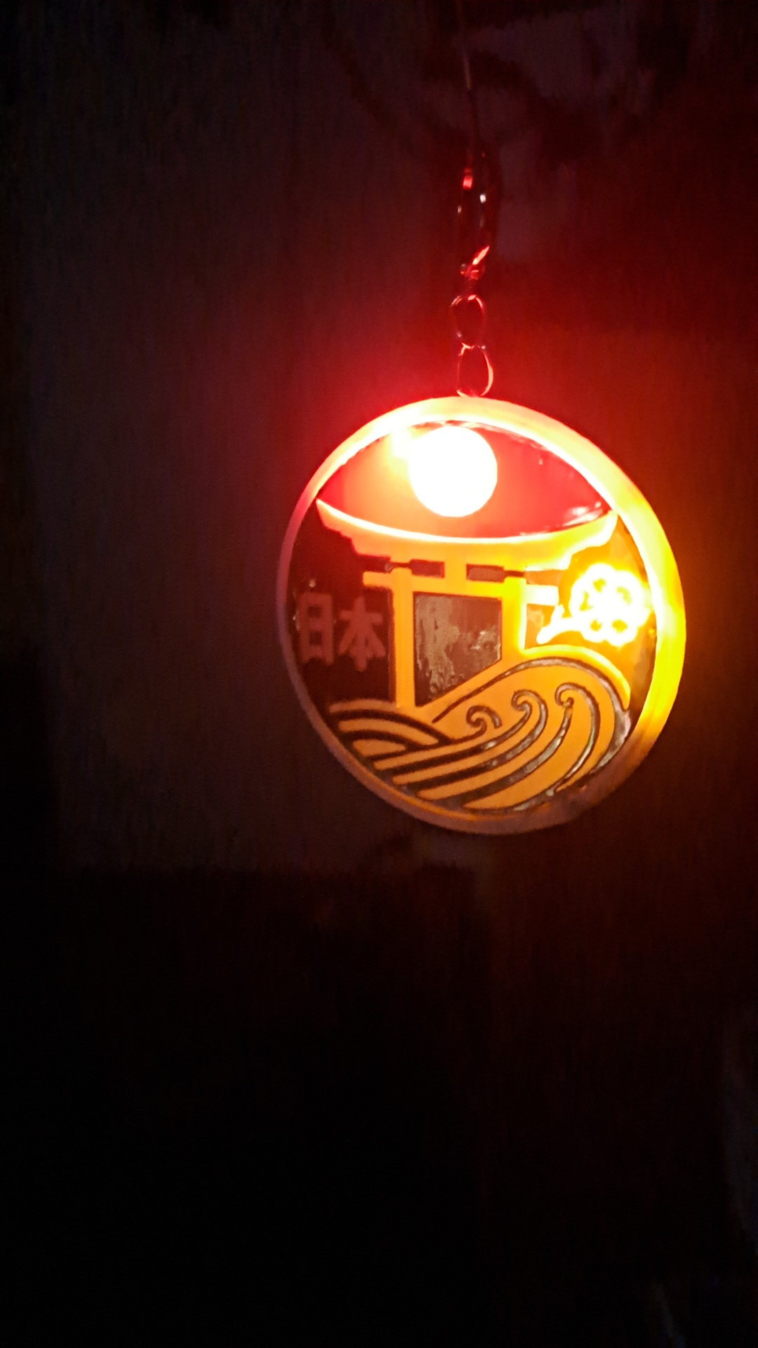

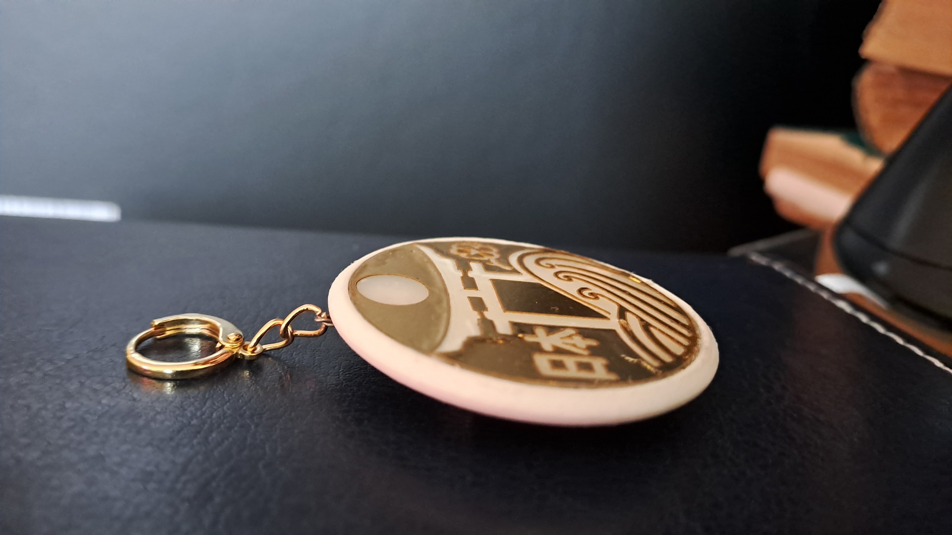

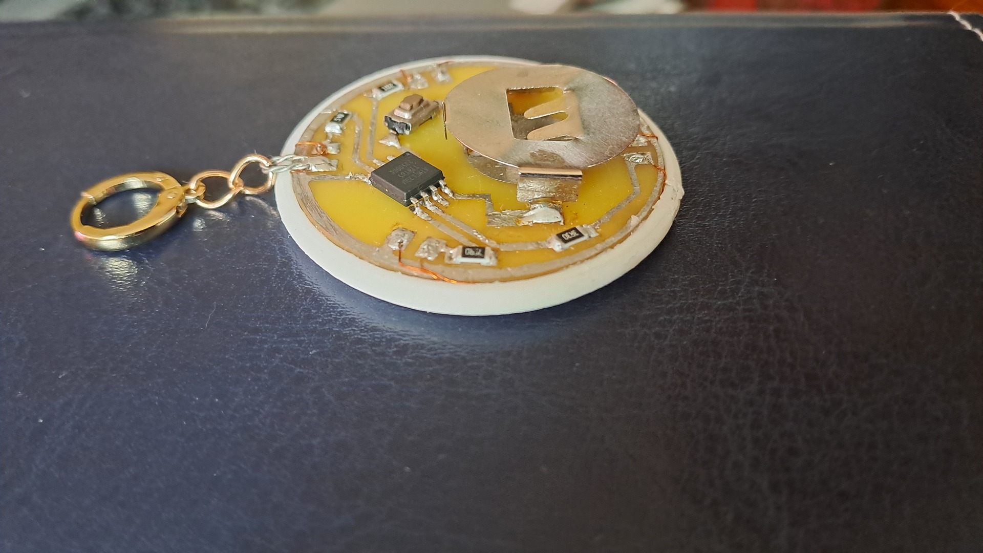

(#) Jonni hozzászólása Feb 3, 2025 / 24
Saját tervezésű fülbevaló
Ha azt mondom "manga" , vagy azt , hogy "MondoCon" , ezek nem mindenkinek ismerősek de nem kell miatta szégyenkezni, nekem is a fiatallabb genetáció árulta el, hogy miről van szó . A MondoCon egy olyan rendezvény (kicsit mint a farsang) ahol beöltöznek a résztvevők valakinek vagy valaminek, sok estben japán karakteről van szó. Egy ilyen rendezvényre készitettem ezt a pár fülbevalót a lányomnak, hogy legyen mibe villogni! A hátulján levő nyomogommbal lehet 6 féle villogás közül választani , mint pl: random , police, futófény, körbefutófény, pulzáló villogás ledenkeént, egyszerre mind a 4 led. ATTINY85-20SU hajtja.
Video disz
(#) lazsi válasza Jonni hozzászólására (») Feb 3, 2025 /
Mi az a szöveg, ami rá van írva?
Sikere volt a lányodnak? Sokan akarták elkérni tőle?
(A "manga" az, amiben hatalmas szemű iskolás-lányok és/vagy túlméretezett fegyverekkel harcoló hősök szerepelnek, és hátulról visszafelé kell olvasni... )
(#) Jonni válasza lazsi hozzászólására (») Feb 3, 2025 /
A szöveg magyarra fordítva azt jelenti hogy "japán ". A lányom még nem kapta meg mert szülinapi ajándék lesz.
És igen, valami hatalmas szemű lány a ő karaktere.
(#) proli007 válasza Jonni hozzászólására (») Feb 3, 2025 / 2
Hello! Nagyon jópofa lett. De nem kell szégyenkezni senkinek, hogy mi ez az új hullám. Úgy sen Te jársz oda. Elég a kontrollert meg a Led-et felismerni. Gondolom (én jóhiszeműen) hogy az ékszerész sem hord fülbevalót meg láncot.
(#) Jonni válasza proli007 hozzászólására (») Feb 3, 2025 / 7
Köszönöm! Ha te is értékeled, az nekem óriási elismerés
(#) vargham válasza proli007 hozzászólására (») Feb 3, 2025 /
Ha korlátozottan is, de már a nyolcvanas években elértek ezek hozzánk. Az pedig már negyven éve volt...
(#) ftirius válasza Jonni hozzászólására (») Feb 3, 2025 /
Mennyiért adod? Engem érdekelne 1pár.
