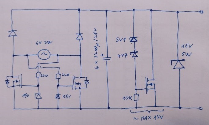

Próbapanelen össze akarom dobni a félszinkron-egyenirányító hidat, amit terveztél és arról meghajtani a kapcsolóüzemű dolgokat. Egy gyári ebike lámpát mindenképpen kipróbálnék, ha egy széles bemeneti feszültségűt sikerül beszereznem (6-48V), akkor elég lehet előtte az egyenirányítás és egy túlfeszvédelem.

Megépítettem a mellékelt félszinkron egyenirányítód, egy fetes védelemmel. Gondoltam a lámpa eléggé be fogja terhelni, a védelem nem is fog söntölni. Beterheli az igaz, de úgy látszik, hogy túlságosan is. Az egyenirányítás után közvetlenül meghajtottam a lámpát, de kipróbáltam közbeiktatott buck-boosttal is. Mintha a lehető legtöbb áramot akarná kivenni a generátorból, ezzel csökken a kapocsfeszültség és elveszik a teljesítmény, pedig a korábbi mérések alapján lenne itt 5-6W is. Ha nem terhelné be ennyire, hanem hagyná magasabb feszültségen járni, akkor valószínűleg több teljesítmény jutna a lámpára. Mellékeltem táblázatban a mérést. A generátor nagy sebességnél maximum kb. 0,65A-t tud leadni, de van egy olyan alacsony sebességű tartománya 5-10km/h körül, ahol az áram elér akár 1,15A csúcsot is.
Lenne egy egyszerű ötletem a problémára, csakhogy akku nélkül akartam megoldani. Kell egy közbeiktatott akku, 3 cella lítium vagy egy 12V-os akku. Erre direktben egyenirányítás után (túltöltés elleni védelemmel) mehetne a generátor, az akku a 6-700mA töltést képes elnyelni. Az akkufeszültség alatt nem is lesz terhelés, vagyis nagyobb feszültségen, jobb hatásfokkal töltene. Az akku előnyei közé tartozna a kimeneti teljesítménystabilizálás, az állóhelyzeti világítás és a tervezett USB töltés stabilitása-nagyobb teljesítménye is. Az akku pedig, mint egy hibridben, karbantartásmentesen ellenne. De érdekel hogy akku nélkül, elektronikailag van ötleted az illesztés megoldására?

(#) Skori válasza SKY hozzászólására (») Jan 25, 2025 /
„Nincs valamilyen ötleted teljesítményillesztésre?”
Köss be sorosan 2db ledet, mindeféle egyéb elektronika vagy konveter nélkül, az egyenirányító kimenetére. Ha kétszerezőt használsz akkor 4db ledet (vagy többet) köss sorba.
„Szerintem egy olyan elektronika kellene, mint a napelemeknél, ami megkeresi a maximális teljesítményű munkapontot.”
Kicsit túlgondolod ezt a dolgot, ehhez kellene valamilyen proci ami mér, és egy konvertert vezérel, annak meg mindenképpen 100% alatti lesz a hatásfoka. Az a kicsi amit nyernél vele, elmenne az elektronika táplálására.
De mégegyszer leírom, a legtöbb amit érdemes megtenni: hogy az egyenirányítás módjával variálsz, és a sorbakötött ledek számával. Esetleg lehet váltani menet közben az egyenirányítót kétszerező/graetz üzemmód között. Minden más elektronika összességében csak plusz veszteséget fog adni a dologhoz. Amivel még fénymennyiséget nyerhetsz, az a minél jobb hatásfokú ledek használata. Az egyenirányítóba pedig minél jobb (alacsony nyitófeszültségű, és áramra túlméretezett) schottky diódákat érdemes betenni.
Pl. egy step-down konverter cél IC-t kellene úgy bekötni, hogy a bemenő feszültségre is szabályozzon ne csak a kimenőre, megrajzolhatok valami ilyesmit, de a fene tudja, hogy a gyakorlatban mennyire lenne jó. Csak akkor derül ki ha (jól) összerakod...
Úgy kellene vezérelni a konvertert, hogy a bemeneten akarjon 6...7V feszültséget tartani.
De érdemes ezért nyákot tervezni és gyárta(t)ni, meg további alkatrészeket venni?
Az egész kütyü hatásfoka meg továbbra is kérdéses.
(#) SKY válasza Skori hozzászólására (») Jan 26, 2025 /
Ha tudsz ebben segíteni, azt megköszönném. 8 éve átpártoltam az erősáramra, azóta nem sok panelt gyártottam, de már csak próbaképpen is összedobnám.
Nem gondoltam volna, hogy lehet ilyen probléma. Olyan mintha a 12V-os lámpa pár wattos alsó tartományban mindenképpen 4,2-4,6V feszültségen akar működni, mindegy ha mellé 0,16A-t vagy 0,54A-t tud felvenni.
Szerintem a generátort hagyni kellene felfutni legalább 8-10Vac-re. A lámpa pedig 12V-ot igényel, ez eléggé határeset buck-boost között.
Bár lehet, hogy 3db soros lítiumcella puffernek jóval egyszerűbb lenne. Akkor töltene, ha a generátor eléri az akkufeszültséget, ami alapból a generátornak ideálisabb magasabb feszültség, a lámpa meg ettől függetlenül nyugodtan üzemelhet, arra kell csak figyelni, hogy mindig megkapja a fogyasztást ellensúlyozó töltés.

(#) SKY válasza Skori hozzászólására (») Feb 8, 2025 /
Egyértelműen az a probléma, hogy bármilyen elektronika túl alacsony impedanciával terheli a generátort és az pedig rossz munkaponton dolgozik. Persze benne van a konverter további vesztesége is.
Gondoltam jól lehetne kezelni a generátor üresjárati feszültségét, ha egy széles bemeneti feszültségű konverter (60-80VDC) lenne közbeiktatva akkutöltéshez, valamint ez a BMS-en felül egy második túltöltés elleni védelmet adna, ezért kipróbáltam az itthon elfekvő konverterekkel hogy mekkora töltőáramra képesek.
Látható, hogy akkor a leghatékonyabb a töltés ha az egyenirányító közvetlenül csatlakozik az akkura, viszont a rögzített feszültség miatt minimum 8-9VAC-nek kell kialakulnia a generátoron, hogy a töltés meginduljon, vagyis a 12V feszültség már elég kedvező a hatékonyság növeléséhez. Talán lítium esetén lehetne még 4V-al feljebb menni, de akkor már lehet hogy feszültségkétszerező kellene, ami alacsonyabb hatásfokkal tudna tölteni.
Nem kell ehhez módosított DC-DC konverter, ha létezik cél MPPT IC: CN3795
Egy ilyen épített áramkört beszerzek, maximum jó lesz a napelememhez. Sajnos az országban csak 1 lítiumcellához valót lehet kapni, 12V-os kimenetű nem jellemző. Kíváncsi vagyok hogyan reagál a generátorra az MPPT követő. Elvileg akku nélkül fix feszültséggenerátorként működik.

Nincs időm kísérletezni, de összefoglalom a tapasztalatokat.
- Az 1A-es napelemes MPPT működne, de túl lassan reagál a dinamó gyors változásaira. +5km/h-át könnyű gyorsulni, de az elektronika csak 2-3 másodperccel később reagál és próbálja lekövetni a nagyobb teljesítményt.
- Közbeiktatott buck és step-up/down konverter túl nagy impedanciával kezdi terhelni a generátort, ezért sosem lesz elég hatékony.
A tökéletes illesztőelektronikának a következőket kellene tudnia egy részben akkus rendszerhez:
- Mindig legyen sorba kötve a generátorral kompenzáló kondenzátor, ez növeli a leadott teljesítményt.
- A legegyszerűbb és leghatékonyabb megoldás, ha a generátort egyenirányítjuk és konverter nélkül egy fix feszültségű akkumulátort kell töltenie, ami egyben működés közbeni puffer is.
- A leghatékonyabb ha az alkalmazott lámpa e-bike típusú és fix 12VDC rendszerű (vagy 6-12V).
- A 3db li-ion cella ideális, bírja a maximális töltőáramot (650mA) és közvetlenül veszteség nélkül meghajtja a 12V-os lámpát. A legideálisabb kapocsfeszültség 10-12V körüli, a generátor rá van kényszerítve arra, hogy csakis akkor töltsön amikor a feszültség meghaladja az akku kapocsfeszültségét és a diódák nyitófeszültségét, vagyis a generátor szempontjából ez egy sokkal ideálisabb, nagyobb terhelőimpedanciának tűnik, mert képtelen akkora terhelés kialakulni ami a feszültséget a generátor tekercsén csak 5-6V-ra korlátozná.
- Az egyenirányítás legyen legalább Skori-féle félszinkron a nagyobb hatékonyság miatt.
- Az elektronikának át kell kapcsolnia félvezető kapcsolóelemekkel feszültségkétszerező és Graetz hidas egyenirányítás között. Kétszerező üzem jobb 15km/h-ig, felette Graetz üzemmód szükséges. Mindkettő közvetlenül tölti az akkumulátort. Az átkapcsolás frekvencia alapján történne azaz 24Hz-nél, a frekiküszöböt LM2907N-8P IC érzékelné.
- Legyen az akkun a szokásos BMS védelem a túltöltés és túlmerítés ellen, balanszerrel.
- Az elektronikának korlátoznia kell a generátor feszültségét. Nem mindegyik generátorban van beépített zener, ezért a terheletlen egyenirányított feszültség Graetz hídnál is elérheti az 50-60V-ot. Ha az akku feltöltődött és szétkapcsol a BMS áramköre akkor nagy impedanciássá válik. Az egyenirányított generátorfeszültség elkezd megemelkedni és tönkreteheti az akkufeszültségre méretezett BMS-t, valamint a lámpát amiről ekkor levált az akkumulátor. Az elektronikának ezért a felső akkufeszültségig (12,6V) nem szabad beavatkoznia, de felette fixen határolnia kell a lámpa felső feszültségtoleranciájáig (13-14V?). Ezt a teljesítményt vagy el kell fűtenie (rossz), vagy a kezdeti egyenirányító és pufferáramkört legalább 63V-osra kell tervezni és a kimenetet egy nagyobb feszültségű mosfettel kell szétválasztani.
