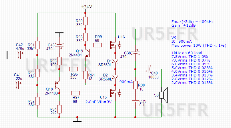

RIAA és 10 Watt
Sziasztok, próba panelre építek RIAA előerősítőt és 2 x 10 Wattos végfokot. Az RIAA kész van: ide találtam a Berhinger 400 rajzát, de megnéztem egy csomó gyári erősítő fokozatát is. Kicsit alakítgattam rajta Youtube videó alapján (gain, frekvencia menet)
A vége két féle verzióban épül meg. TDA7296 és találtam egy AN7125 öt. Ezek szimpla tápról mennek. Gondolkodtam még TDA2030 ban is.
Ez mini hobbi projekt, így eszembe jutott hátha van minőségi 10 wattos tranyós erősítő rajza valakinek. Több napja túrom a netet...de ilyen kis teljesítményre értelmes megoldást nem találtam. Jó minőségű duál tápos verzióban gondolkodom. A cél meghallgatni őket. Kiváncsi vagyok, lehet-e hallani lényeges különbséget. Fetes is lehet...
(#) szendi001 válasza szendi001 hozzászólására (») Okt 22, 2026 /
Sziasztok! Privátban kaptam megkeresést, amelyet köszönök,- a 10 Watt nagyságrenddel kapcsolatban. Összeállt két db RIAA előerősítő és szereztem a fentiek mellé TDA2030 kit-et is.
Gondolataim: A TDA7296 és az AN7125 hídban működnek. A TDA2030 ebben a verzióban kicsatoló kondin keresztül működik. Mindig meg akartam hallhatni hogy van -e észlelhető különbség kicsatoló kondi, vagy a duál tápfesz esetében anélkül. Ez összesen 4 féle kiépítést eredményez, és meghallgatási teszteket tudok végezni olcsón. A rajzot amit kaptam, eredetileg műszer erősítő volt.

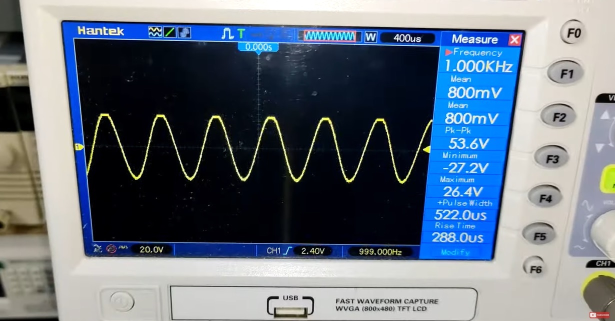

(#) david87 hozzászólása Kedd, 7:41 /
Erősitő
Van nekem egy képen látható panelom kérdésem
hogy hány wattot tudok belőle kicsalni 8 ohm on?
Trafó 2x34V Ac
Mert nemtudom kiszámolni sajnos mert én olyan 100W szàmolok.
(#) Karesz 50 válasza david87 hozzászólására (») Sze, 2:11 /
Uki^/2R. Tehát ha 30 V-nál klippel, akkor 56 W 8 Ohm-os hangszóróval.
(#) david87 válasza Karesz 50 hozzászólására (») Sze, 17:52 /
Az nagyon karcsu.
40v kijön 40x40/8=200w legaláb én így számolok.
(#) tothbela válasza david87 hozzászólására (») Sze, 18:24 /
Autórádiókban adták meg így a kimenő powert. Ott 4X45W 4 Ohmon volt a divat. De az négyszöggé torzult kimenő jelre volt érvényes.
34VAC az 47VDC-re tölti a pufferkondit. Trafó belső ellenállás, tranzisztor maradék feszültség, emitter ellenálláson eső feszültség, topológiából adódó kivezérelhetőségi határ. Ha ezek nem lennének, akkor 140W. Ha 40V kijön, akkor 100W
(#) Alkotó válasza tothbela hozzászólására (») Sze, 22:13 /
Nem értem a számítást, függetlenül az erősítőtől, csak a számokra támaszkodva.
Ha 40V-ot kapcsolok egy 8 ohmos ellenállásra, akkor ott 5 A áram fog folyni (itt most mindegy hogy egyen vagy váltó, mert feltételezzük váltónál is az effektív értéket, ami azonos az egyen fűtőértékével). A 40V és 5 A szorzata fogja melegíteni az ellenállást ami 200 W.
Karesznál szintén nem jön ki nekem a 30V-os kimenethez tartozó 56W 8 ohmon (30x30/8=112,5W)
Mit értek félre?
(#) debe válasza Alkotó hozzászólására (») Sze, 22:45 /
40Vpeak, vagyis 80Vpp, az 28,28Vrms, ez 8 Ohmon = 100Wrms, de ez csak egy jelentősen túlméretezett trafóval, ha annak 2x34V-os szekunderei vannak.
(#) Alkotó válasza debe hozzászólására (») Sze, 23:58 /
Mit jelent a 40Vpeak? Ez hogyan mérhető multiméterrel? Miből gondolod, hogy a megadott feszültség "peak"?
Ha mondjuk 1 kHz-es szinuszjellel táplált erősítő kimeneti feszültségét mérem multiméterrel (és a multiméter képes 1 kHz-es AC-t is mérni), akkor egyből az effektív értéket fogom mérni (sőt a mai multiméterek többsége már TrueRMS-t, azaz valós effektív értéket mér/számol, a színusztól való alakeltérés ellenére is).
Hangsúlyozom, nem azt feszegetem 2x34V-ról milyen teljesítményt lehet elérni, hanem a mostani kimeneti feszültségként megadott értékek és a belőlük számolt teljesítményt nem tudom értelmezni.
(#) tothbela válasza Alkotó hozzászólására (») Csü, 5:17 /
Értelmezzük először a mérést.
Mit is mért david87 ? Effektív értéket, csúcsértéket, vagy átlag értéket.
Milyen mérőjelet használt ? Szinuszt, négyszöget, vagy valami zenét.
Szinusz jellel effektív érték nem lehet, mert 34VAC feszültségből ideális alkatrészekkel legfeljebb ugyanekkora effektív kimenő feszültségű szinuszt mérhetne.
Erős trafóval esetleg mérhetett volna szinusz jellel 40V csúcsfeszültséget, de ezt majd megmondja ő.
Zenei jellel semmilyen formában nem lehet multiméterrel értelmes feszültséget mérni, így vélhetően szkóppal figyelhette meg hol klippel az erősítő.
A definíció pedig régóta ugyanaz. Ekkora csúcsértékű szinusz feszültség effektív értéke mekkora teljesítményt adna egy akkoora értékű ellenálláson, mint a hangsugárzó névleges impedanciája. Az, hogy sem a hangsugárzó impedanciája nem állandó, sem a zenei jel nem szinusz, az nem számít. Nem rezsót akarunk fűteni vele.
A feltételezett "adna" ezt jelenti.
(#) david87 válasza tothbela hozzászólására (») Csü, 5:31 /
Majd ha be építem és el inditom akkor mérek szkópal egyet csak nincs műterhem így zenével tesztelem de nem adom ki 20Hz-20Khz ig a jelet hanem le vágom 950Hz és1200Hz nél.
És ez lesz a mérőjelen.
(#) Karesz 50 válasza david87 hozzászólására (») Csü, 6:16 /
Benéztem. Nem figyeltem, hogy 34 VAC. Akkor DC-ben 1.41-szer magasabb a tápfesz, az kétszer nagyobb kimenőteljesítmény. Durván.
