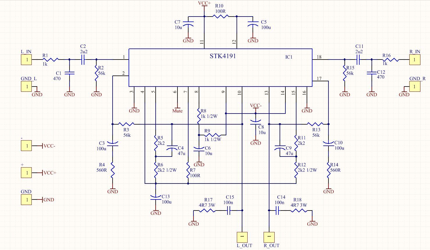

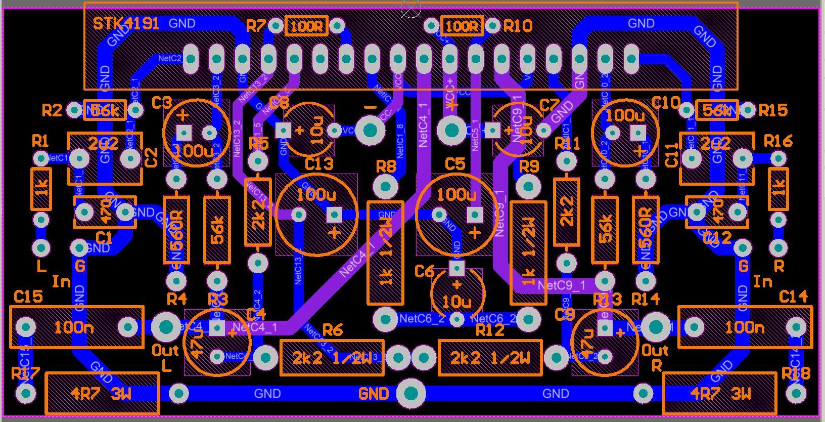

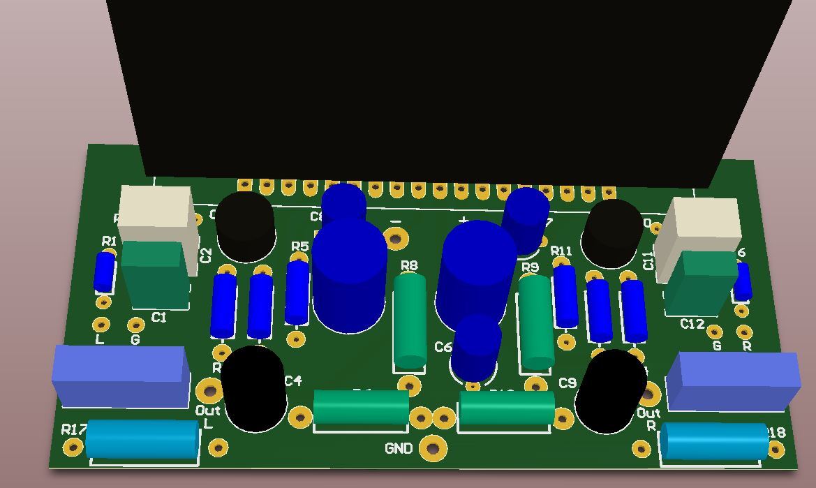

Nyáklapterv stk4191ii-hez
Üdv! Stk4191ii ic hez keresek nyáklaptervet, esetleg valakinek van? Találtam egy ilyen ic-t és szeretném feléleszteni!

(#) pety20 válasza orcika70 hozzászólására (») Csü, 19:17 /
Ismerem, de nem ilyet keresek. Ha nem marad más akkor majd megrajzolom.
(#) lóri válasza pety20 hozzászólására (») Csü, 19:22 /
Ha van kedved rajzolgatni, akkor ez kiindulásnak jó lehet.
