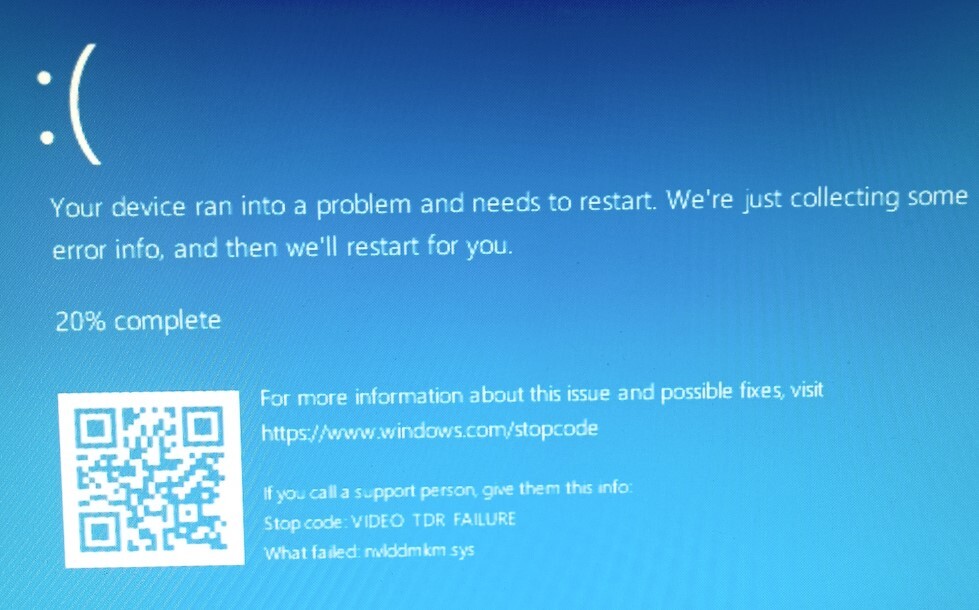

(#) Leraz válasza Leraz hozzászólására (») Feb 9, 2025 /
Szervusztok!
Megint segítséget kérnék. Még mindig gondom van ezzel a megjelenéssel. Van amikor 2 hétig is rendben megy aztán egy nap 2-3 alkalommal is megzavarodik.Gyenge angol tudásomban nem bízva vajon szoftver vagy hardver gondja van?
Köszönöm ha tudsz segíteni.
(#) xxxyyy válasza Leraz hozzászólására (») Feb 9, 2025 /
Erre keressél rá a google-ben: video tdr failure nvlddmkm.sys, lesz bőven találat.
Több böngésző is le tudja fordítani neked a találatokat.
(#) img válasza Leraz hozzászólására (») Feb 9, 2025 /
Az Nvidia videokártyádhoz tegyél fel újabb (vagy régebbi) drivert "a puding próbája az evés" alapon: ha stabilan működik akkor jó.

(#) Leraz válasza img hozzászólására (») Feb 9, 2025 /
Köszönöm de azt már próbáltam. 2 hétig jó volt aztán megint rájött az ki-be kapcsolódás. Most az előbbi hozzászóló oldalakat próbálgatom de mindegyikre azt kapom, hogy nem kompatibilis az én kártyám és nem tesz fel semmit.
Az Nvidia oldaláról való drivert tedd fel. Milyen kártyád van pontosan?
Most egy NVIDIA GeForce GT 740 van a gépben. Azt hiszem vagy a tápot kell lecserélnem vagy valami más kártya után kell nézzek.
