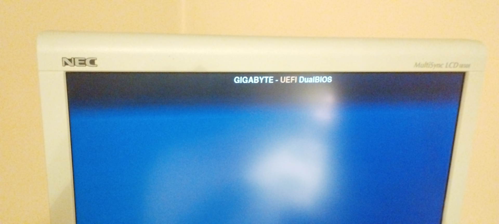

Gigabyte GA-H61M-DS2 alaplap
Kaptam egy fellelt állapotú Gigabyte GA-H61M-DS2 alaplapot, Intel Pentium G2020 SR10H 2.90 GHz processzorral és Spectek 4GB DDR3 1333 CL9 memóriával. Megtakarítottam a processzor érintkezőit és a memória érintkezői izopropil alkohollal, az alaplapot portalanítottam ecsettel. Szemrevételezéssel hiányzó alkatrészt nem láttam, a kondik nincsenek felpúposodva, kifolyva, bios elemet cseréltem benne.
Próbáltam feléleszteni de nem sok életjelet ad. Bekapcsolás után újraindulgat kép nélkül, a 3. újraindítás a mellékelt képet adja pár másodpercig, majd újraindul és ez ismétlődik. A proci kicsit elkezd melegedni, memóriát eltávolítva sípolja a memóriát. A procit és a memóriát többször is újra illesztettem, de nem hozott változást. Integrált videokártyával próbáltam. Bios beállításokat töröltem.
Mi baja lehet?
(#) user1914 válasza martin66789 hozzászólására (») Feb 8, 2025 /
Van benne HDD is?
A saját telepítése?
Üdv. M.
(#) martin66789 válasza user1914 hozzászólására (») Feb 8, 2025 /
Nincs csak az alaplap, proci, és ram. Billentyűzet és égér rá van kötve, a cpu hűtő is be van kötve.
(#) Suba53 válasza martin66789 hozzászólására (») Feb 8, 2025 /
Van bele való másik procid, meg memóriád? Csak úgy tudod kiszűrni, hogy melyik a ludas, ha ki tudod cserélni, és megnézni hogy mit csinál egy másikkal.
Ha nincs változás proci, meg memória csere után sem, akkor az alaplap maga döglődik.
Ezen a lapon minden kondi már szilárd elektrolitú, azok nem púposodnak, de ezer más baja is lehet.

(#) martin66789 válasza Suba53 hozzászólására (») Feb 8, 2025 /
Sajnos jelenleg nincs hozzá másik cpu és memória sem.
Van a közelben valamiféle PC szerviz? Elviszed nekik, és ha jó fejek egy próbát megcsinálnak így.
Esetleg eladják neked a procit vagy ramot, ha kiderül, hogy a tiéd rossz. ilyen öreg alaplap is lehet hogy hever náluk a lomosban.
(#) img válasza martin66789 hozzászólására (») Feb 8, 2025 / 1
Annak idején nem egyet keltettem életre BIOS írással mert ezeknél gyakran sérült a tartalom.
