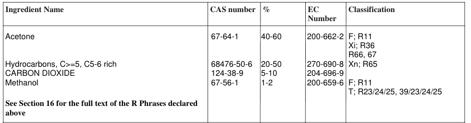

Mi van azokban a kis kefés tisztító spray flakonokban, amikkel a folyasztó szerek maradványait pucolják le? Izopropil alkohol, vagy denaturált szesz esetleg?
(#) Bakman válasza Fidel hozzászólására (») Feb 9, 2025 / 1
Ha erre gondolsz: ES-896BE, akkor katt az adatlapjára, benne van.
Aceton
Szénhidrogének
Szén-dioxid
Metil-alkohol

(#) Régi motoros válasza Fidel hozzászólására (») Feb 10, 2025 /
Az aceton a lényeg, fodrász kellékesnél, festékboltban stb lehet vásárolni, a többi csak adalék.
Körömlakk lemosó is jó, de abból is az acetonos legyen, mert van aceton nélküli is, az gyengébb.

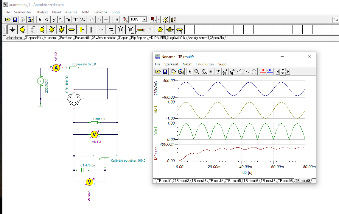

Egy leválasztó transzformátor szekunder oldali áramát szeretném mérni 1 Amperig. Ami rendelkezésre áll az egy sima Deprez alapműszer lineáris skálával. Soros 1 Ohmon eső feszültség mérésében gondolkodom, de ott az egyenirányítás miatt főleg a dióda nyitása környékén és az alatt saccolásra sem alkalmas a módszer. Van egy 5 A végkitérésű lágyvasas táblaműszerem is a célra. A másik kérdésem, hogy lehet-e ehhez egy olyan áramváltót építeni ami max 1 A mérésére alkalmassá teszi? Tudom, fillérekért lehet kapní kínából áram és feszültségmérő modulokat és meg is tudom velük oldani a feladatot. Engem a vázolt probléma megoldása érdekelne.

(#) Skori válasza pavikpeter hozzászólására (») Feb 11, 2025 / 1
Tegyél bele egy greaetz-et sorosan az áramkörbe (az AC oldalát), és a graetz DC oldalára rakd az 1Ω-os söntöt. Így jelentéktelen lesz az egyenirányítás hibája. De ha a műszer érzékenysége lehetővé teszi, akkor használj 1Ω-nál kisebb ellenállású söntöt.
Ha schottky diódákból készíted a graetz-et akkor kisebb lesz a vesztesége (kb. a fele mint a sima graetz-nek).
Megrajzoltam neked, ahogyan érdemes. A méretezés persze az alkalmazott műszer érzékenységétől függ, kiszámolható, vagy akár ki is kísérletezhető...
(#) Gafly válasza Skori hozzászólására (») Feb 11, 2025 /
Rajzoljad meg hozzá a műszer skáláját is.
Még mindig ott ragadtam le, hogy valami olyan huzalból, ami elviseli az öt Ampert, tekerek fel valami vasmagra primert, szekunderen lehet vitázni (ember legyen a talpán aki kiszámítja pontosan ).
(#) Skori válasza Gafly hozzászólására (») Feb 11, 2025 /
Nem kell skálát rajzolnom, mert teljesen lineáris lesz a skálája , csak kalibrálni kell a potival...
1N4001 meg nem szereti az öt ampert.
Amúgy tényleg nem lészen számottevően görbe az alja, de fűteni fog mint a fene.
