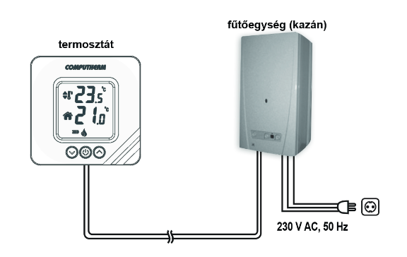

Szevasztok, egy kérdésem lenne: Computherm T30 és T32 között van-e különbség, attól eltekintve, hogy a 30 adója kerek, a 32 szögletes házban van? Melyiket ajánljátok gázkazán rádiós vezérlésre?
Jelenleg egy vezetékes termosztát működik, de a hőmérséklet mérés helye nem jó. Másik szobában kéne a hőmérsékletet szabályozni, ezért akarom a rádiós módszerrel megoldani. Nem tudom a házban levő "zavarforrás" (WIFI router) mennyire zavarja a működést? A kazán az alagsorban van, kb 6-8m-re a hőmérséklet méréstől; közben van egy födém is... Megoldható ezzel?
(#) Bakman válasza hape60 hozzászólására (») Jan 2, 2024 /
Csak külalakban térnek el egymástól, de egyik sem vezeték nélküli, nézd meg a használati utasítást. Neked olyan kell, amelyik nevében az "RF" is szerepel és a csomagban van adó (ez maga a termosztát) és vevő is.
6 - 8 m + födém nem lehet gond. De a vevőt, némi kábelezéssel, közelebb lehet vinni a termosztáthoz.
(#) Gafly válasza hape60 hozzászólására (») Jan 2, 2024 1 /
Annyira nem tudod azt a két vékony vezetéket elvinni?
Például ezzel tudsz kutakodni.
(#) Bakman válasza Bakman hozzászólására (») Jan 2, 2024 /
Mármint némi kábelezéssel a pincében...

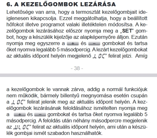

(#) angyalpc válasza Travolta hozzászólására (») Feb 10, 2025 /
Volt már valakinek olyan problémája, hogy a computherm q7rf + és - gombja nem mennek
Egyik éjszaka hideg volt bekapcsolta a kazánt... de felébredtem..lehet a kazánra és lejjebb vettem, hogy kikapcsoljon a kazán.
De valahogy valamit megnyomtam esetleg félálomban...reggel már nem bírtam állítani se le fel.
Próbáltam resetálni.. de már az idő beállítás se megy, mert nem tudom plusszolni se.
Gumi érintkezős a nyomógomb, de egyébként zár.. kimérve
ADD 2,8V és kapcsolja is mondjuk az SW1_2-re
Bármi ötlet vagy kapcsi rajz van hozza?
(#) Inhouse válasza angyalpc hozzászólására (») Feb 11, 2025 /
Van billentyűzár funkciója:
„6. A KEZELŐGOMBOK LEZÁRÁSA
Lehetősége van arra, hogy a termosztát kezelőgombjait ideiglenesen kikapcsolja. Ezzel meggátolhatja, hogy a beállított hőfokot illetve programot valaki illetéktelen módosítsa. A kezelőgombok lezárásához először nyomja meg a „SET” gombot, hogy a készülék kijelzője az alapképernyőre álljon. Ezután nyomja meg egyszerre a és gombokat és tartsa őket nyomva legalább 5 másodpercig. A lezárt kezelőgombokat az aktuális időpont helyén megjelenő „ ” felirat jelzi. Amíg - 38 - a kezelőgombok le vannak zárva, addig a normál funkciójuk nem működik, bármely billentyű megnyomása esetén csupán a „ ” felirat jelenik meg az aktuális időpont helyén. A kezelőgombok lezárásának feloldásához ismételten nyomja meg a és gombokat és tartsa őket nyomva legalább 5 másodpercig. A feloldás után néhány másodpercre megjelenik az „ ” felirat az aktuális időpont helyén, ami után a készülék gombjai ismét szabadon használhatók.
(#) uniman válasza Inhouse hozzászólására (») Feb 11, 2025 /
Ez melyiknek a leírása? Van ugyebár a korábbi modell, meg az újabb szögletes...
A kérdező is elmulasztotta ezt leírni!
U.I.: Megtaláltam, a régebbire vonatkozik...
A hozzászólás módosítva: Feb 11, 2025
(#) proli007 válasza uniman hozzászólására (») Feb 11, 2025 /
Azért ez jól meg van fogalmazva..
"Ezután nyomja meg egyszerre a és gombokat " Mit??
(#) Bakman válasza proli007 hozzászólására (») Feb 11, 2025 /
Lásd melléklet.
(#) proli007 válasza Bakman hozzászólására (») Feb 11, 2025 / 1
Persze gondoltam, csak viccesen jött ki. Egy +- elfért volna a szövegben a másoláskor.
