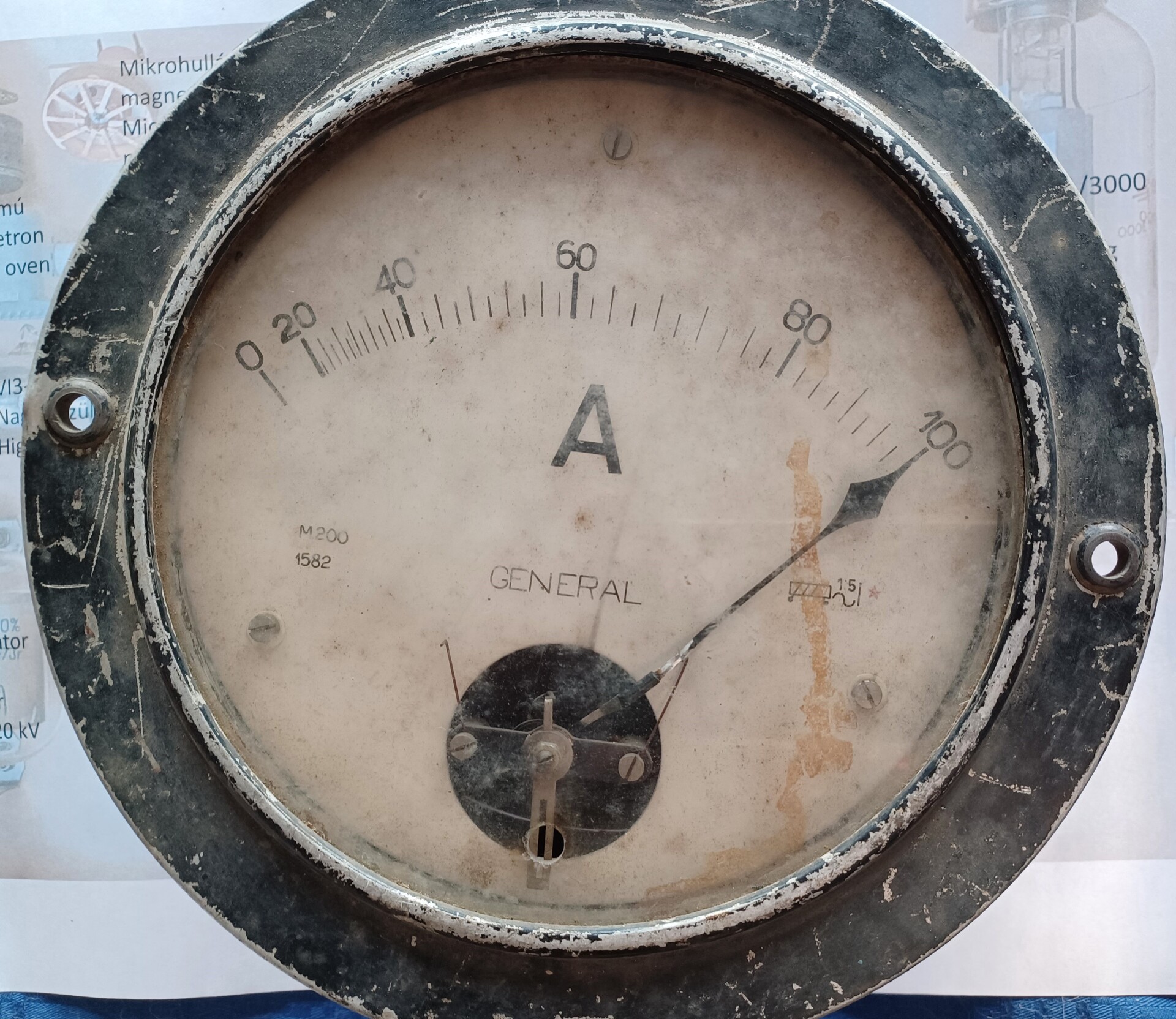

(#) pucuka válasza pavikpeter hozzászólására (») Feb 11, 2025 /
A lágyvasas műszer mérőműve biztos nem 5 A -es, abban az 5 A -es méréshatárhoz meglehet belső, de inkább külső sönt tartozik. Meg kellene nézni, mérni. A sönt variálásával valószínűleg beállítható, hogy végkitérésben 1 A -t mérjen. Ezesetben a beosztás megtartásával, a számok átírásával, vagy a mért érték 5 -el való osztásával alkalmazható.
(#) proli007 válasza pucuka hozzászólására (») Feb 11, 2025 /
Hello! Ez nem egészen van így. Pont a lágyvasas alkalmas arra, hogy egy bazi vastag drótot tekerjenek rá. Mert itt csak a vas mozog a tekercs áll. Tehát tök mindegy a súlya.
(#) pavikpeter válasza pucuka hozzászólására (») Feb 11, 2025 /
Megnéztem, belső sönt van benne - a mérőmű része - ahhoz nem nyúlnék. Van egy másik lágyvasas műszerem is azon van egy külső - 100A-es - áramváltó de az alapműszer annál is 5A-es.

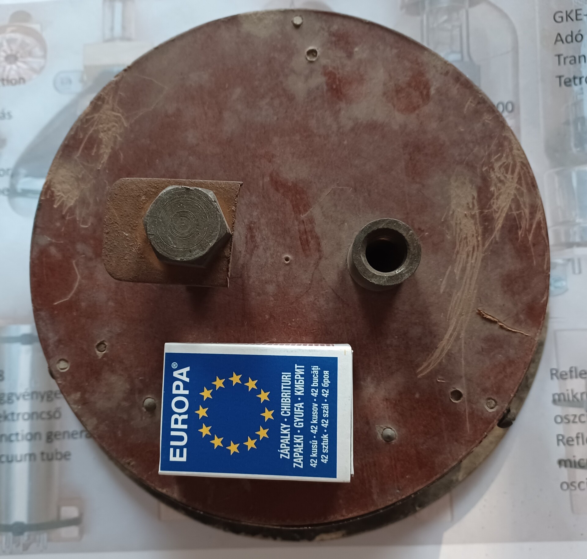

(#) Gafly válasza pavikpeter hozzászólására (») Feb 11, 2025 /
Ha már szétszedted, akkor akár le is fényképezhedted volna.
Amúgy van "natív" 100 A-es műszer is. Ebben például tutira egy darab sönt nincsen. Tudom, mert kisgyerek koromban többször szétszedtem (ami meg is látszik rajta).

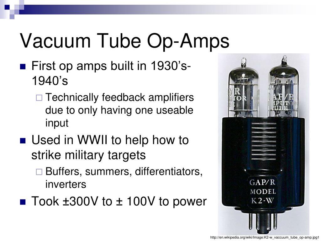

„integrált komparátor meg műveleti erősítő, meg hasonlók, hiszen a hőskorban még nem egy chip volt a lelke ezeknek”
Tudod a műveleti erősítő egészen a hőskorig nyúlik vissza, még hidromechanikus is volt belőle (bár nem így hívták, de a funkciója ez volt), de az elektroncsövek idejében terjedt el igazából. Komparátorból szintén. Szóval attól hogy ma már a műveleti erősítőről csak az IC jut eszébe mindenkinek ez az áramkör (mert ez egy áramkör és nem egy alkatrész) még létezett a (h)őskorban is.

(#) Alkotó válasza Gafly hozzászólására (») Feb 12, 2025 /
Ha nincs benne sönt, akkor min folyik a 100A-es áram? Min esik az a feszültség amit mutat a műszer? Nem akadékoskodok, csak hirtelen nem tudom elképzelni.
(#) Gafly válasza Alkotó hozzászólására (») Feb 12, 2025 /
Ezekben csak tekercs van, ami felmágnesez két lágyvas darabot az áramtól függően. Nagyobb áramnál jobban taszítják egymást (van vonzáson alapuló is). A konstrukcióval sokat lehet játszani, de tipikusan nem egyenletes a skála.
Ebben konkrétan egy(, vagy talán két) menet van, olyan rézhuzalból, amiből mások hegesztő trafót szoktak tekercselni.

(#) proli007 válasza Gafly hozzászólására (») Feb 12, 2025 / 3
Hello! Azt azért tegyük hozzá, hogy ez a nemlineáris skála/műszer sok esetben előny.
Ezek a táblaműszerek egy üzemállapot "munkapontjának" ellenőrzésére szolgálnak.
Ha azt nézi az ember, hogy meg van-e a 400V, akkor a kutyát nem érdekli, hogy az 50V alatt mit mutat. Mert olyan helyzet nincs és ha van, akkor az úgy sem üzemi körülmény.
Árammérésnél is, a méréstartomány munkaponti részén szépen leolvasható. De ha túlterhelés van, akkor is megsaccolható. Pld. mikor egy motor indul. És nem tekeredik fel a mutató, ha jelentős túlterhelés van. és a böszme tekercs sem megy tönkre.
Tehát ezek a műszerek, nem arra valók, hogy nagy tartományban pontosan mérjenek. Hanem arra, amit leírtam. És arra kitűnőek!
