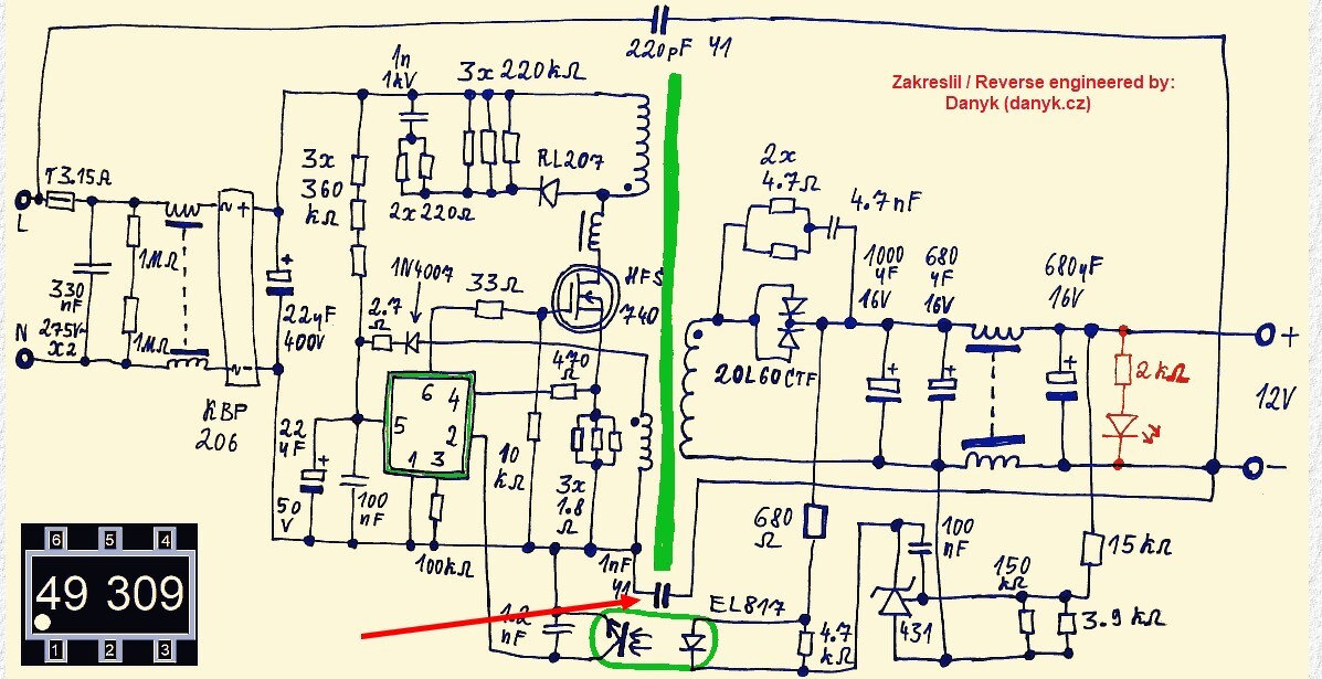

(#) Ge Lee válasza Janszi hozzászólására (») Feb 13, 2025 /
Nem jól emlékszel, éppen az Y kondi az egyetlen amit úgy terveznek, hogy semmiképpen ne mehessen zárlatba. Ellenkező esetben be sem lehetne tenni pl. kapcsitápok primer és szekunder oldala közé mert életveszélyes lenne, és ugye beleteszik.
Kettős szigetelésű eszközöknél ahol nincs védővezető, ellenben van kapcsolóüzemű tápegység, ott brutális zavarfeszültség lenne a szekunder oldalon, ezt ugye el kell onnan valahova vezetni, ez a zavaráram az, amit ilyen esetben az Y kondi vezet el. A képen piros nyíllal jelöltem, minden hasonló elrendezésű tápegységben benne van.

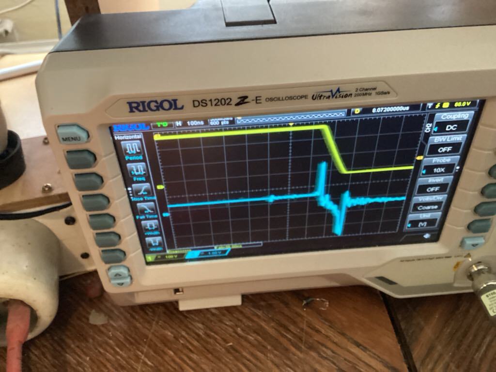

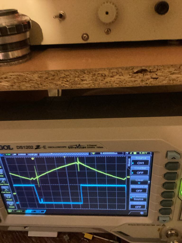

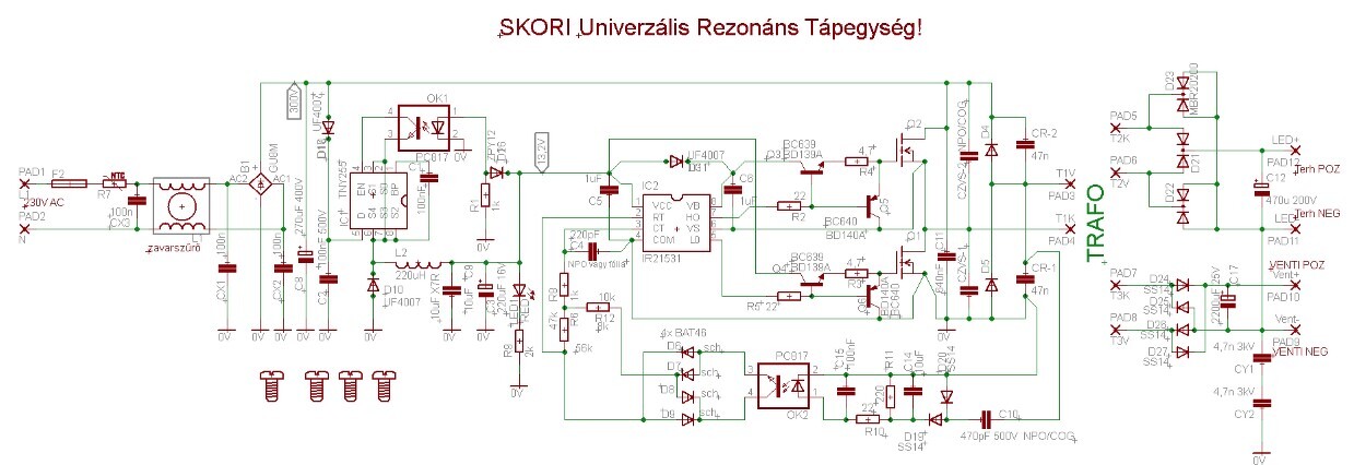

Skori féle univerzális táp
Megépítettem a Skori által közölt univerzális tápot. Az első képen Q2 source és Q1 drain közös pontján, vagyis a trafón levő jel látható, a CH2 csatornán. Nem tetszik a jelen lévő tüske az alsó fet nyitása előtt.
A CH1 csatornán az IR2153 ic 3-as lábán a fűrész jel látható.
A második képen a csatornák jeleinek az értékei vannak.
Szóljatok hozzá!
(#) Skori válasza glaci hozzászólására (») Feb 13, 2025 /
Mondom mit látsz a szkópon (2. kép)
1, a felső FET nyitva van
2, a felső FET lezár, a félhíd áttöltődik (trapézjel szára) az induktív terhelés hatására
3, valószínűleg nyit az alsó FET-ben a dióda
4, a dióa lezár, a feszültség elindul ismét felfelé, de csak néhány voltnyi változásra van ideje mert
5, kinyit az alsó FET (visszarántja nullára a feszültséget
6, az alsó FET zár, az induktív terhelés áttölti a a félhidat
Valószínűleg van minimális asszimmetria a holtidőben, vagy a nyitási időkban, és az induktív áram is a határon van. Kicsit nagyobb induktív áram esetén (pl. légrés a trafóban) lent maradna nullán a fesz, + némi ZVS kondi lassítaná a trapéz átmenetet...
Persze nem ismerjük sem a trafó paramétereit, sem a mérés alatti üzemi paramétereket... így a fentiekben csak tippeltem...
Amúgy ha a szkóp GND-je a negítívon van, akkor úgy érdemes vizsgálni, hogy mi történik, hogy az egyik csatornán nézed a félhidat, a másikon az alsó FET gate-n a jelet. Ebből lehet egyértelműen megmondani, hogy ZVS-ben megy-e a táp.
Ja és feltételezem, hogy nem 1:1-ben másoltad a rajzot, hanem a rezonáns kondikat méretezted a trafó szórási induktivitásához, és az IR minimum frekvenciájához, valamit az áramkorlátot is ennek figyelembe vételével állítottad be..
A hozzászólás módosítva: Feb 13, 2025
(#) glaci válasza Skori hozzászólására (») Feb 13, 2025 /
Köszönöm szépen! A mérést meg fogom ismételni az alsó fet gate-n vizsgálva a jelet. A feltételezés csak részben stimmel, a szórási induktivitáshoz állítottam a frekvenciát. Valószínű, hogy a trafót át fogom tekerni, hogy a légréssel lehessen befolyásolni az induktív áramot.

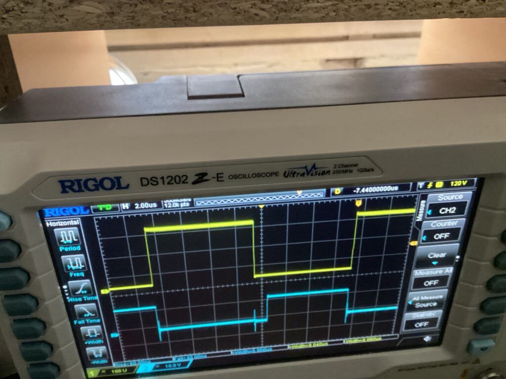

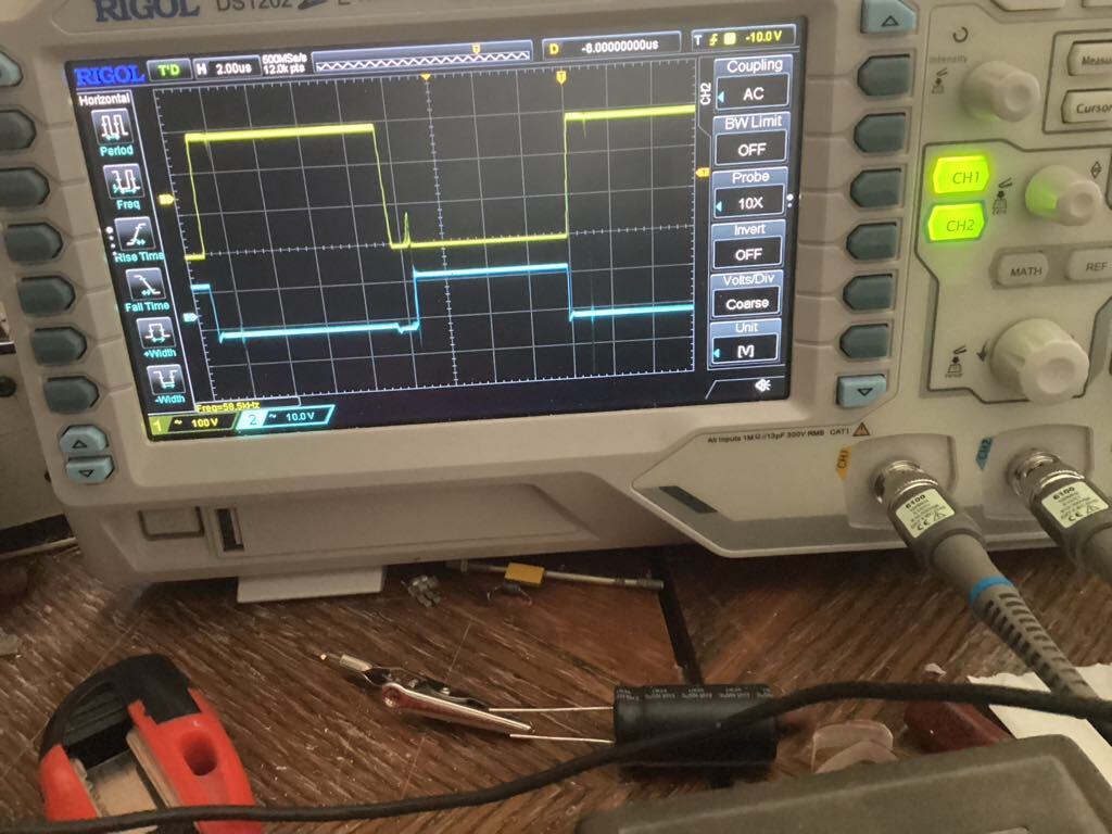

(#) glaci válasza Skori hozzászólására (») Feb 14, 2025 /
Szia Skori! Elvégeztem a légrés kialakítását (2x0,038mm papír), valamint a mérésnél s félhíd és az alsó fet gate-n mérem a jelet. Az első kép a légrés előtti, a második a légréses trafó képe. Most már elég barátságos a látott jel.
(#) Skori válasza glaci hozzászólására (») Feb 14, 2025 /
Akkor most mehetne próbaképpen mondjuk 100pF-100pF 500V NPO/COG ZVS kondi a két fetre, hogy kicsit "trapézosabb" legyen a jel.

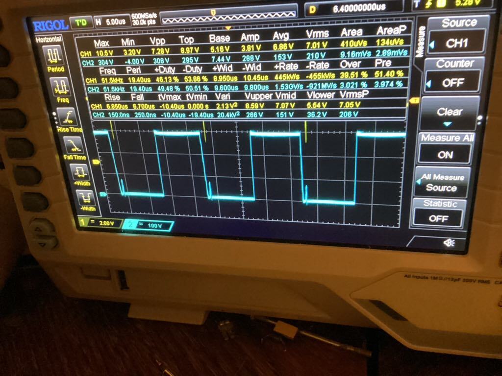

(#) glaci válasza Skori hozzászólására (») Feb 15, 2025 /
Berakva a két 100pF kondit, a felfutó és lefutó él is 95~100 nsec. Nem rossz!
Mivel én még az Orion és Videoton idején szocializálódtam, (ez már történelmi távlat) van még ebből időből való Kőporc csőkondenzátorom néhány, abból tettem be.
Az alsó fet gate-n, -2,5 V tüske azért ott van, diódára jellemző jelalakkal.
(#) Skori válasza glaci hozzászólására (») Feb 15, 2025 /
Úgy néz ki, hogy akár még több ZVS kondit is elviselne az áramkör. Elméletileg a trapéz átmenet ideje megközelíthetné a holtidőt, így termelődik a legkevesebb zavar, de ez a 2x 100pF már valószínűleg elég ahhoz, hogy jó hatásfokkal működjön a táp.
A jelen látható tüskék nem biztos, hogy teljesen valósak, lehet a szkóp kábele által összeszedett zavar is - nehéz eldönteni, mindkét lehetőséggel számolni kell.

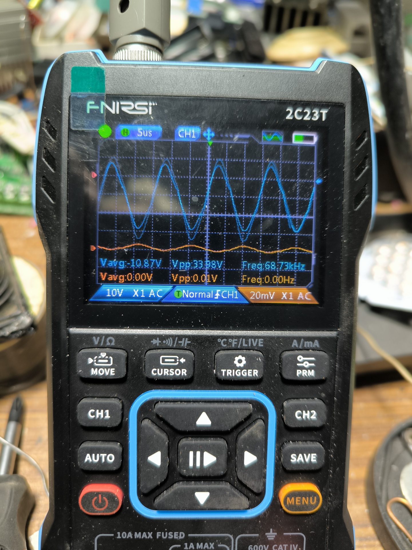

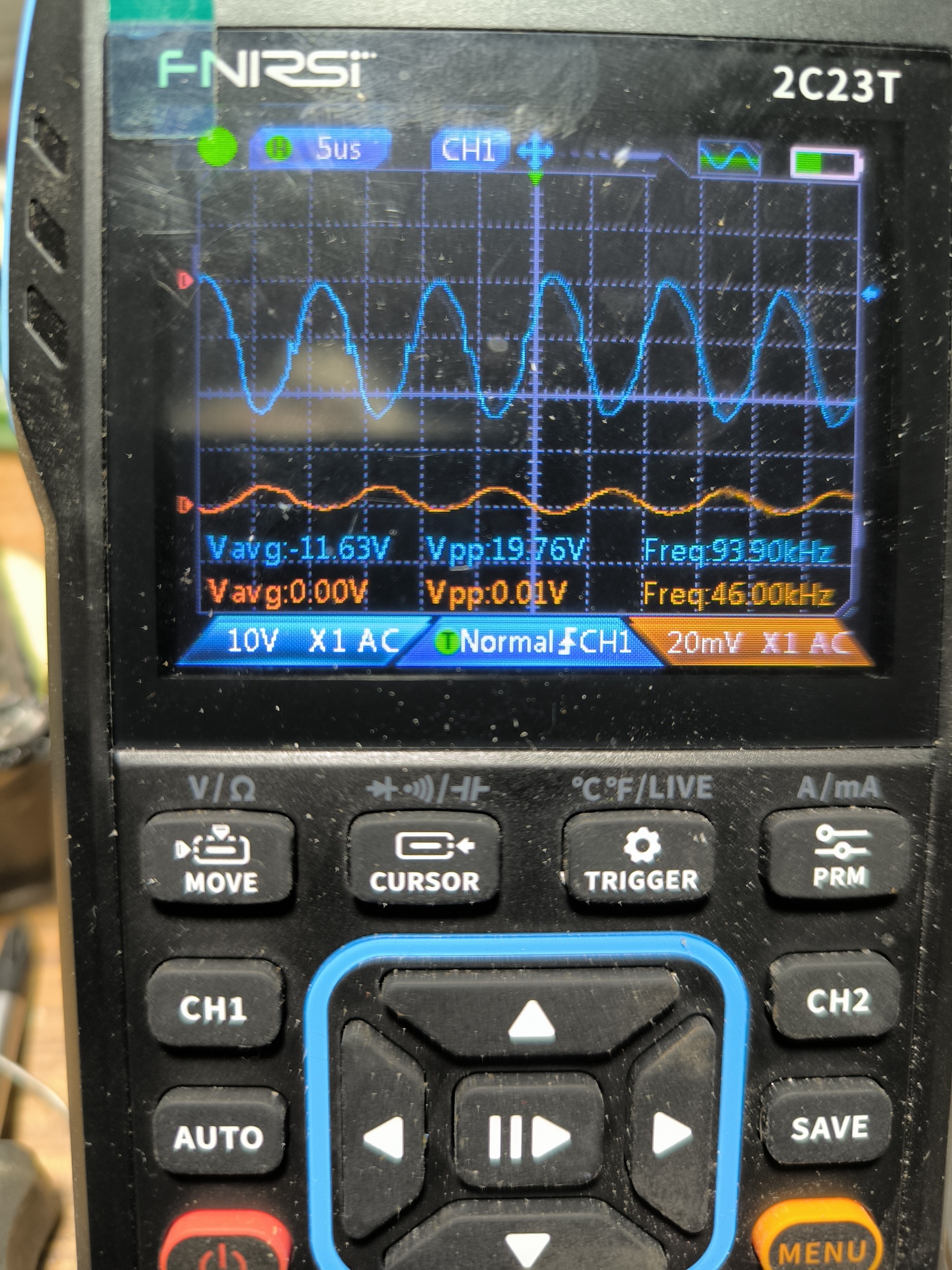

(#) KKobra válasza Skori hozzászólására (») Feb 24, 2025 /
Beszéltünk priviben az önrezgő rezonás tápról Mondtad tegyek fel képet ide. Mutatom a kimeneten terheletlenül és terhelten még a kimenetről hiányoznak a kondik stab áteresztő tranyó jaa és a hűtés.
A hozzászólás módosítva: Feb 24, 2025
(#) Skori válasza KKobra hozzászólására (») Feb 25, 2025 /
A kimeneti pufferkondik fontos részei a tápnak, anélkül másképp működik. Azaz értelmetlen így mérni, és tesztelni. Normál esetben nem szinuszhoz hasonló jelet, hanem négyszög/trapéz hullámformát kell kapnod a szkópon.
