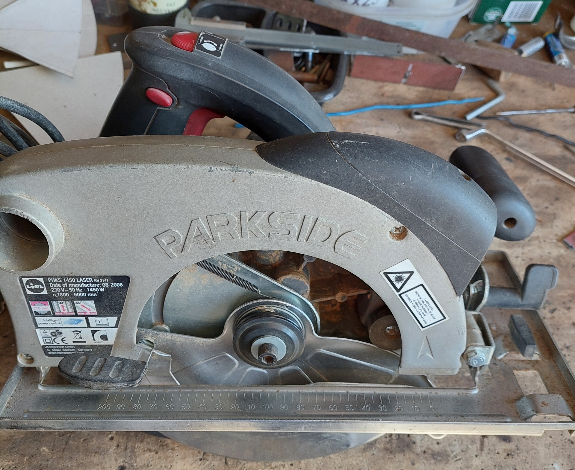

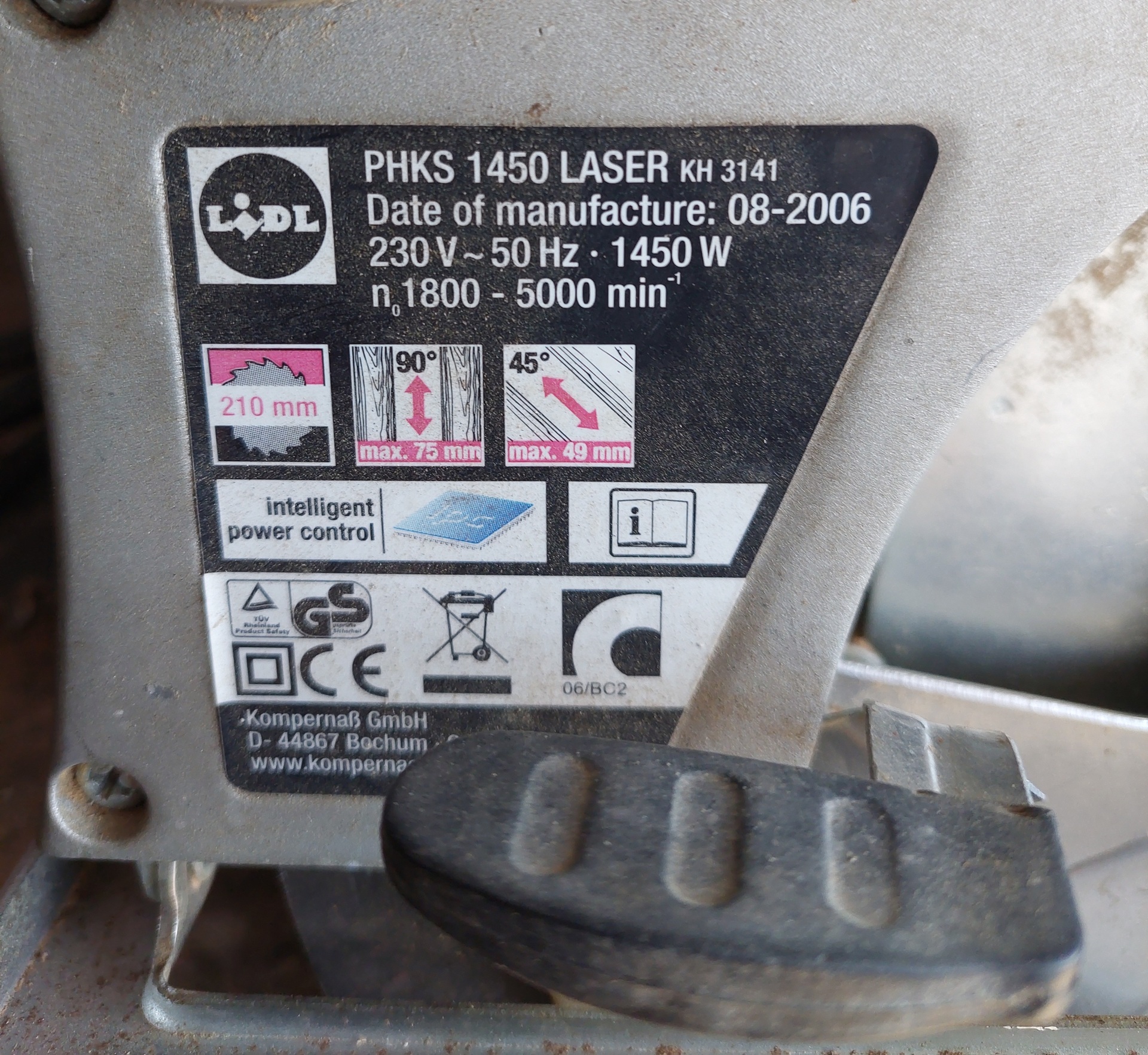

Körfűrész
Az alábbi gépet tudnám felajánlani ha lát benne valaki fantáziát, hogy megjavítsa, mert szerintem forgórészes de én nem akarok vele foglkozni. Nem akarom postázni de ha kell akkor az állomásra kiviszem ahol lakom vagy Szolnok jöhetne még szóba. A vágólapot azt nem adom vele.

(#) tcxo válasza VIM hozzászólására (») Feb 19, 2025 /
Mit csinál vagy mit nem? Lehet járok arra..
(#) jani1987 válasza tcxo hozzászólására (») Feb 19, 2025 /
Vagy csapágyas vagy szénkefés. Bár volt olyan esetem, hogy a kommutátorból kitört egy darab. Szerintem ezek közül valamelyik.
(#) VIM válasza tcxo hozzászólására (») Feb 19, 2025 /

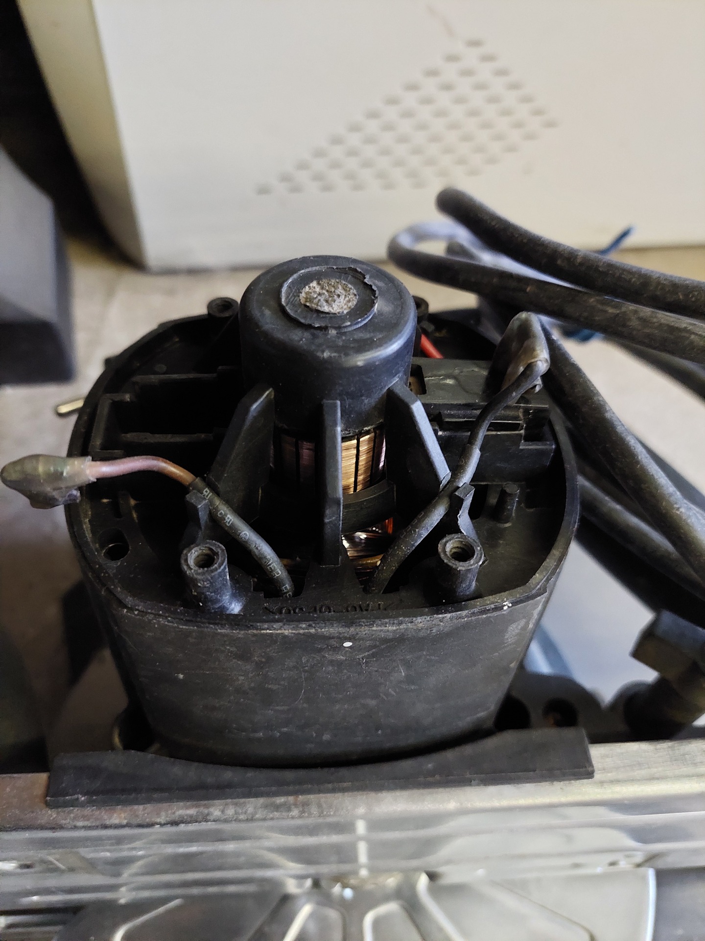

9Szia! IDE írtam róla, hogy mi okozhatta a meghibásodását és erre rájátszhatott a hozzá nem értés és a mértéktelen laminált padló vágásából eredő por is. A motor az szépen felfut a lágy indítással amihez még fordulat szabályozás is tartozik de hiába hoztam rendbe a szénkeféket és azok tokját meg a nyomórugót a körtűz az nem szűnt meg. A kommutátort megtisztítottam, kimikáztam ami az egyik képen látszik is de ezek a kísérletek nem hoztak javulást csak a nem működéshez képest (nem forgot, nem indult el) a körtűz vált láthatóvá. Talán ha a forgórész tekercselésének a kommutátor szeleteihez való csatlakozását volna kedve valakinek kiméregetni és esetleg leforrasztani talán sikerülhet működésre bírni. Nekem nem kell.
A hozzászólás módosítva: Feb 19, 2025
(#) granpa válasza VIM hozzászólására (») Feb 19, 2025 /
A körtűz leginkább tekercszárlatra utal. Ha jól beimpregnálták, utálatos meló kibontani. Tekercselni már nem annyira.
(#) Gerzson63 válasza granpa hozzászólására (») Feb 19, 2025 / 1
Pontosan, menetzárlat lesz a probléma. És nem a portól van...
Ha van hozzá donor, az új tulaj kettőből össze tud rakni egyet - ritkán pusztul meg együtt a rotor és a sztátor tekercselése is.
De ezt könyörgöm, ne itt tárgyalják le, mert nyígnek miatta a modik!
(#) VIM válasza granpa hozzászólására (») Feb 19, 2025 /
Szia! Tisztában vagyok a vele való kilátásokkal is ezért nem is foglalkoznék vele de ha valakit érdekel szívesen neki adom az említett feltételekkel. Egy forgórész cca. 12eFt körüli áron kapható ha kapható de ez még a boltban van ezen az áron és a gép szénkeféi és azok tokjait is nem ártana ha újakat kapna a siker érdekében de nem nálam.
(#) granpa válasza VIM hozzászólására (») Feb 19, 2025 / 1
Ha senki nem akar vesződni vele, elintézem, hogy Szolnokon fogadják a rokonok. Onnan megkapom. Többi pü.
Jó rendben.
