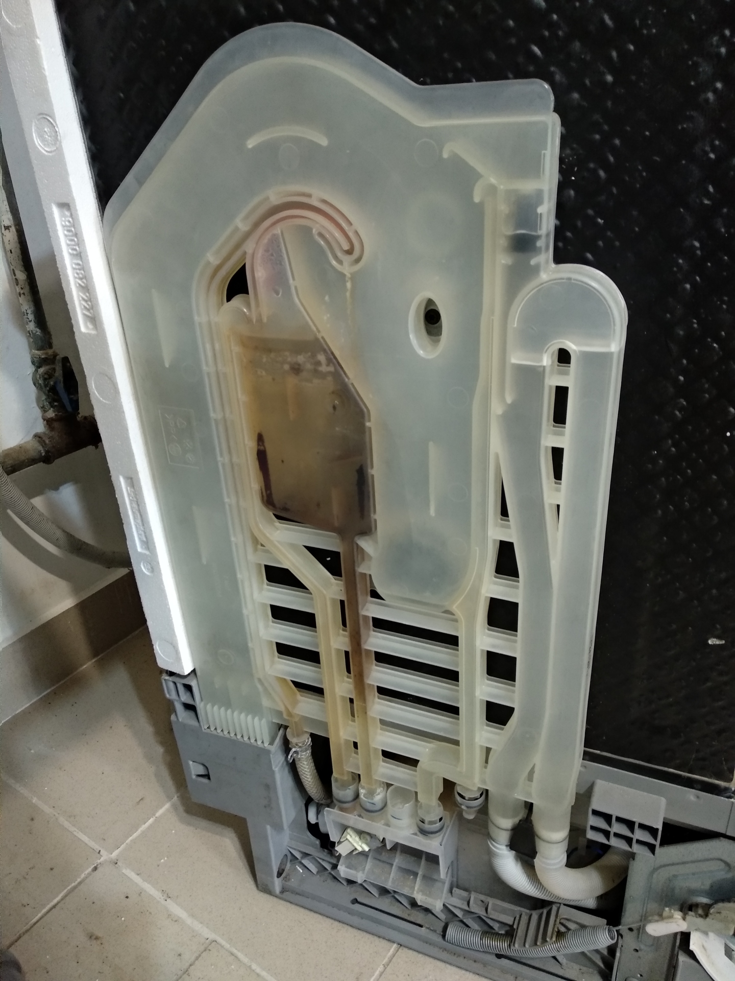

(#) strixaluco0508 válasza strixaluco0508 hozzászólására (») Feb 6, 2025 /
Leszedtem az oldalát, hát tényleg elég koszos a labirintus... A gép alja teljesen száraz, nem folyt sehol. Elindítottuk így lebontva, egy percig elkezd töltődni vízzel a labirintus közepe, majd leáll, és kigyúl a lámpa. A lámpa után is gyengén folyik be a víz, kattog a tetején lévő piros-narancssárga szelep(?), erről csináltam egy videót:
video
Hogyan tudom kitakarítani ezt a részt? Meg kell bontani valahol, vagy van valami könnyen elérhető nyílása? Vagy teljesen más a gond?
(#) maTaKee válasza strixaluco0508 hozzászólására (») Feb 8, 2025 / 1
Én úgy szoktam takarítani a labirintust h: forró 20%-os ecet beleönt -> 5p rázás ->kiönt, forró tömény citromsavas víz beleönt -> 5p rázás -> kiönt majd újra az egészet elölről addig amíg tiszta nem lesz (am közöm nincs a szakmához, szóval lehet full rosszul csinálom).
(#) strixaluco0508 válasza strixaluco0508 hozzászólására (») Feb 12, 2025 /
Bonyolultabbnak hittem a műveletet, végül meglepően könnyen ki tudtam szedni a helyéről, először ecettel, majd forró vízzel mosogattam át, nem lett tökéletesen átlátszó, de látszik a különbség. Tegnap este visszakötöttem mindent, lement egy mosás gond nélkül, remélem, tényleg csak ennyi volt a baja. Azért még ott ülünk mellette, amíg megy.

A tömítésekkel nem volt gond kiszedés után, visszarakáskor?
Én nem mertem még kiszedni és megtisztítani a sajátomat, mikor megláttam a sok gumigyűrűt

(#) strixaluco0508 válasza még1MbR hozzászólására (») Feb 13, 2025 / 1
Nem, meglepően könnyen a helyére ment minden.
