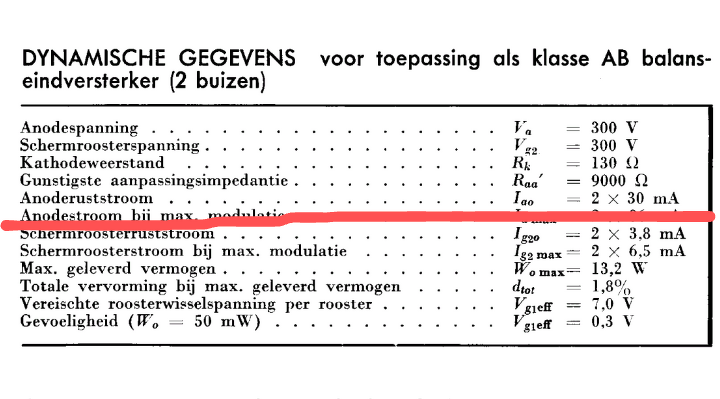

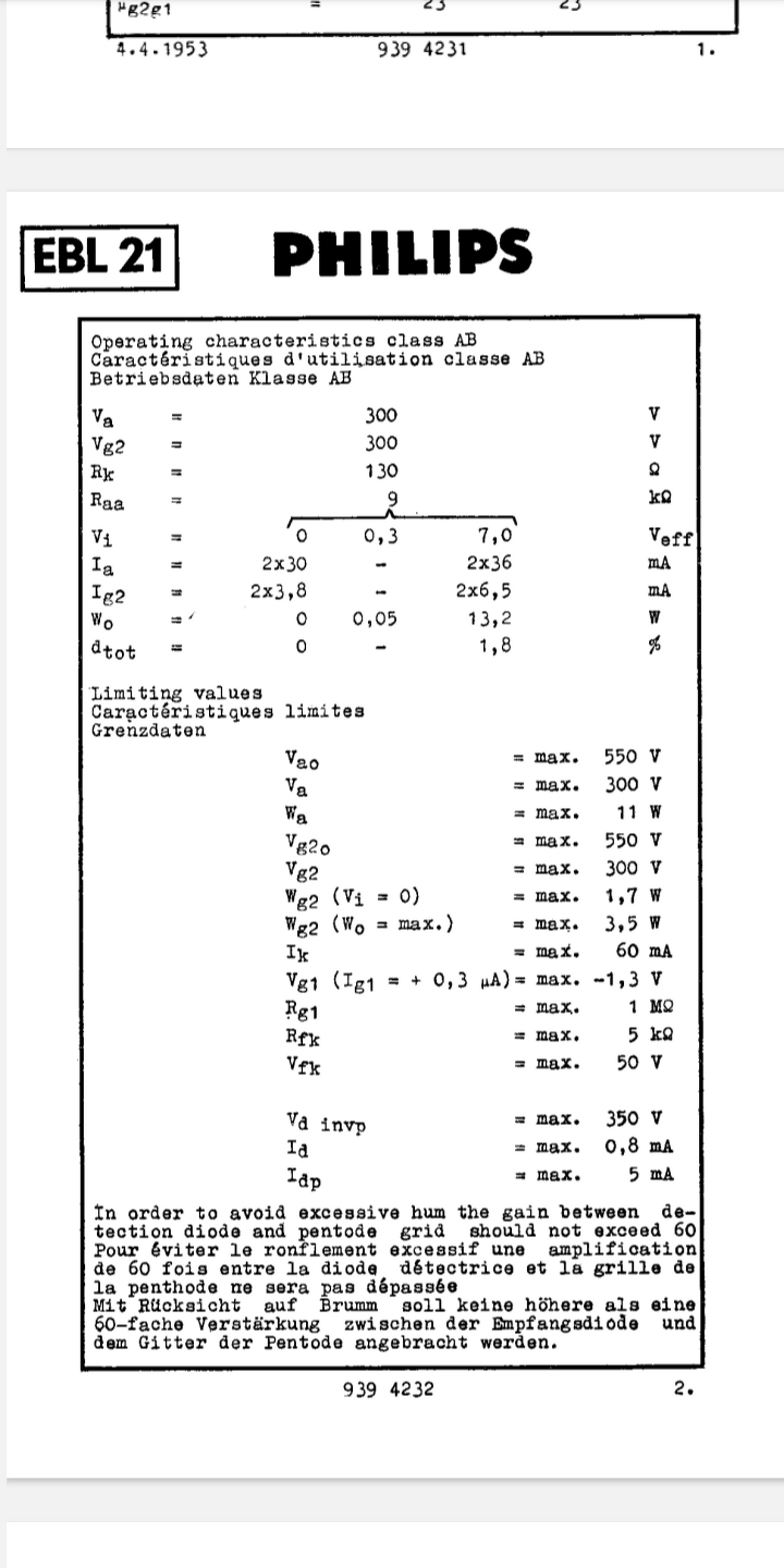

(#) mlaci989 válasza tothbela hozzászólására (») Feb 23, 2025 /
Itt van. Ia0, meg Ia max. Meg a másik adatlapon 3 érték van megadva. Nem tudom melyik mire vonatkozik.?
(#) Ge Lee válasza mlaci989 hozzászólására (») Feb 23, 2025 /
Már leírta, úgy érdemes beállítani, hogy nyugalomban a cső a maximális disszipációjának a 60-70%-át disszipálja. De érdemes megnézni szkóppal is, az enyémet pl. úgy is tökéletesen be lehet állítani, bár itt azt írják hogy azt a megoldást kerüljük el.
Nálam 35mA-re vannak gyárilag állítva a csövek, ami úgy is marad mert AAB (adaptive auto bias) szabályozza, és ha elkezdem letekerni akkor olyan 32mA-nél már láthatóan előjön a keresztezési torzítás.
Például, ha mondjuk 25W-os egy cső, akkor olyan 15-17,5W-ra kell előfeszíteni, de ennek jó esetben a szkópon is látszani kell.
(#) mlaci989 válasza Ge Lee hozzászólására (») Feb 23, 2025 /
Rendben. Köszönöm hogy segitetek. Még annyit kérdeznék hamár megemlitetted a biast, hogy melyik beállitási mod a leg ideálisabb vagy biztosabb.? Katod ellenállással vagy fix rács elöfesszel vagy hogy.?

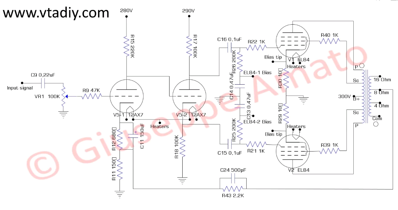

A késleltetésre az egyenirányito csö felfütödési ideje adhat némi késleltetést. Majd lemérem mennyi idö alatt fütenek fel a végcsövek és ahhoz igazodom. A meghajtás/fázisforditásra melyik a jobb megoldás? Egy trioda hajtson 2 csövet vagy külön trioda mindkét csönek? Csatolok fotot.

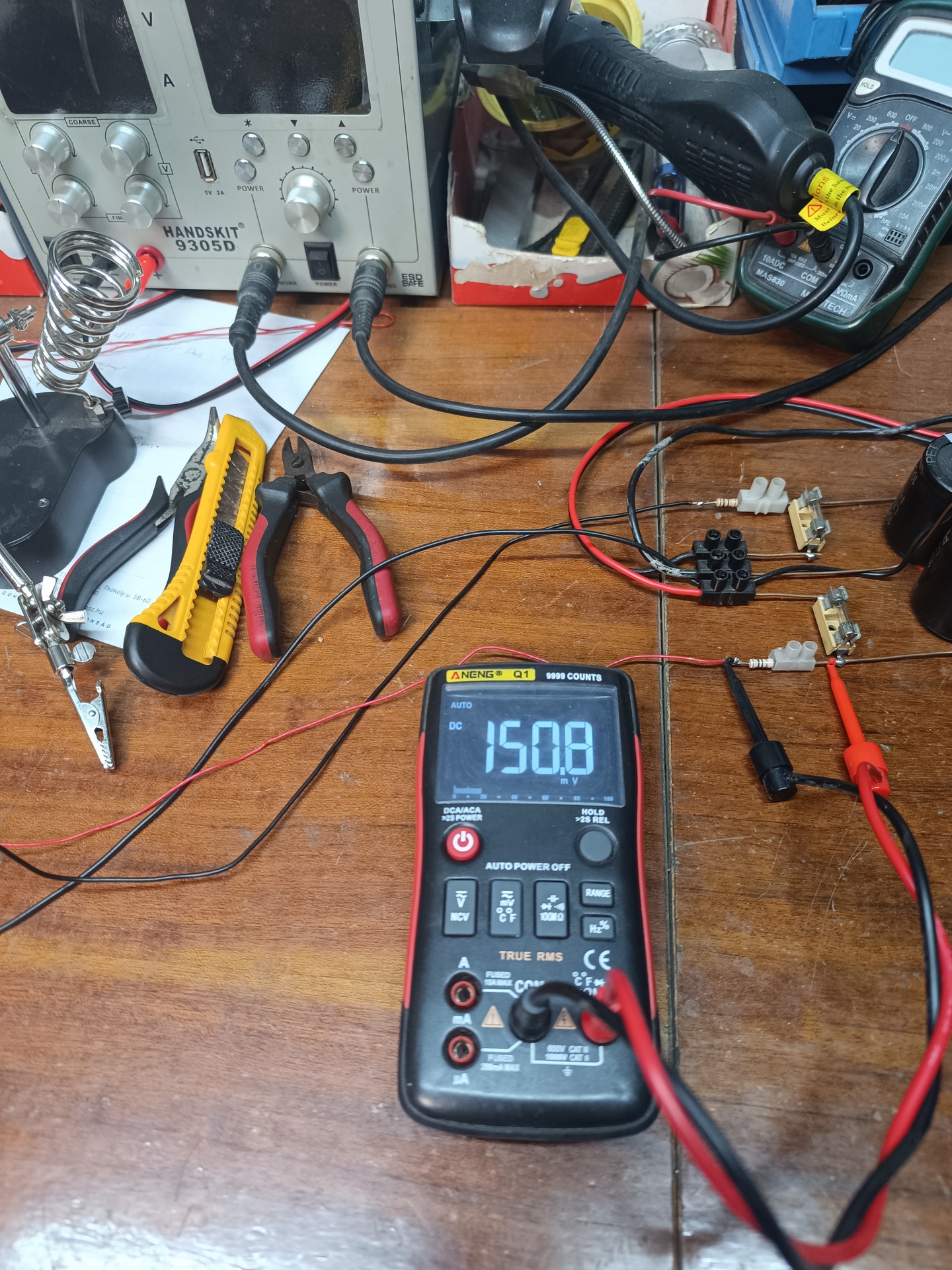

(#) dubformation válasza reloop hozzászólására (») Feb 23, 2025 /
Kicseréltem , ugyan az : 1.4V esés 1.2 K ohm-mal
A tranyókat illetően teljesen új alkatrészekkel dolgoztam.
(#) reloop válasza dubformation hozzászólására (») Feb 23, 2025 /
Reagál a potenciométer tekergetésére?
Mérj feszültséget a BD139 bázis-kollektor és bázis-emitter között!
(#) dubformation válasza dubformation hozzászólására (») Feb 23, 2025 /
A tranzisztor csere után 180 ohm-tól felfelé esik át 1.2V-ra , alatti értékeknél 0.068V.
A poti állításával (csökkentésével) ugyan ez az átesés tapasztalható.
Így a kimeneten 10mV körüli érték mérhető.
A BD kollektorokról lejövő ágakon +-400mV körül , a BC-k közös emitterén 630mV-ot mérek.
Fél perces bekapcsolás alatt a végtranyók kis mértékben langyosodnak.
A tápfeszem +-39V.
Igen , kollektor / bázis : 220 - 330mV , emitter / bázis : 550 - 570mV
Pár kábelt még le tudok rövidíteni így , hogy felkerült a 139 a bordára.
Milyen mérési határértékre lenne szükség a szkópnál? Vannak ezek a kézi 20mhz-es multiméter/szkóp/jelgenerátor készülékek amik elérhető áron vannak temu-n és társain...
Ez nem lenne elég egy ilyen áramkörhöz?
Ezekkel az értékekkel esetleg mehet egy jeles próba , vagy felesleges kipróbálni?

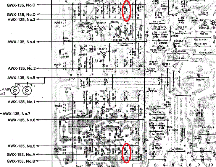

(#) zaza99 hozzászólása Márc 2, 2025 /

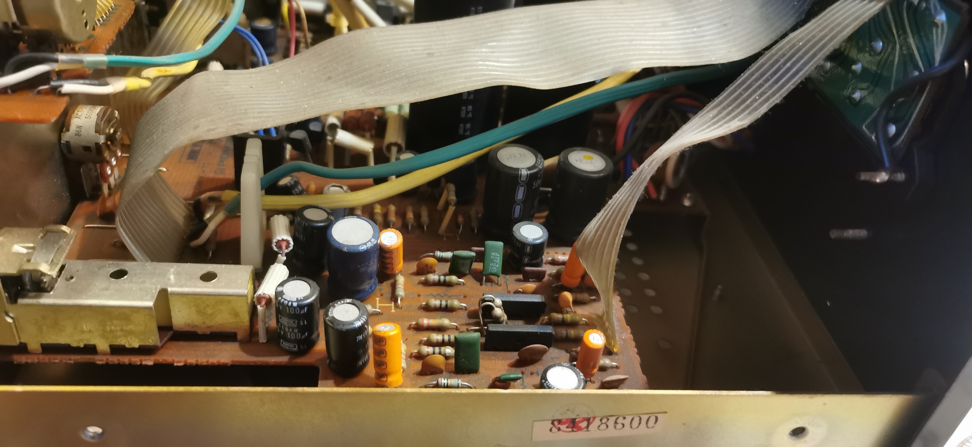

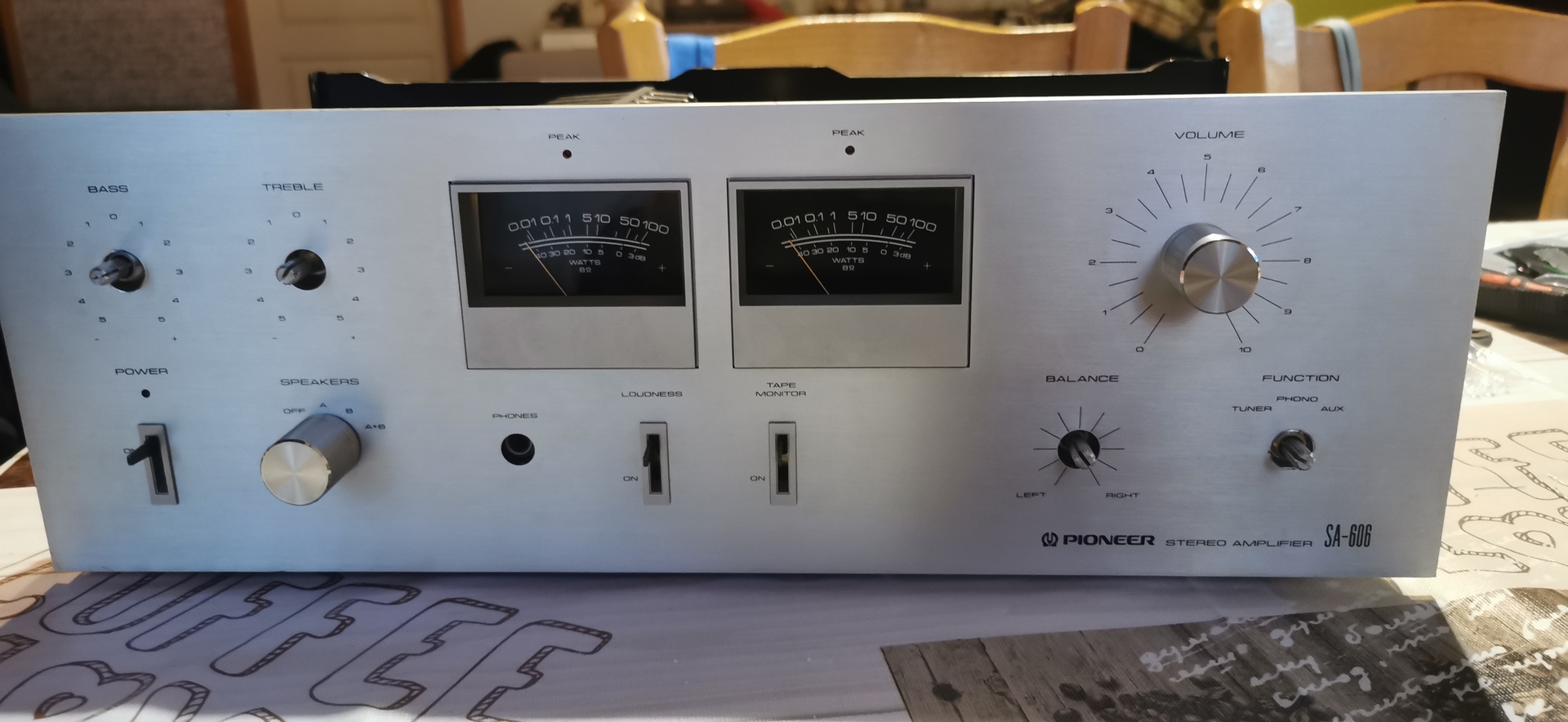

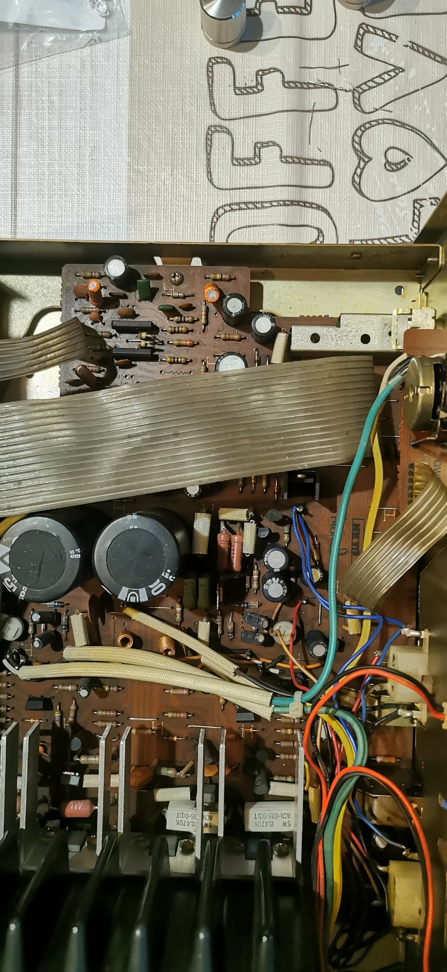

Pioneer SA-606 rádió adás áthallás
A képen látható Pioneer SA-606 erősítőnek Phono állásában nagy az alapzaja és belehallatszik a rádió adás. Auxnál is bent van a rádió adás halkan, de itt nincs nagy alapzaj.
Mit kell megnéznem?
(#) reloop válasza zaza99 hozzászólására (») Márc 2, 2025 /
Szia! Mindkét csatorna egyformán zajos?
(#) zaza99 válasza reloop hozzászólására (») Márc 2, 2025 /
Igen.
(#) reloop válasza zaza99 hozzászólására (») Márc 2, 2025 / 2
Elsőként a készülék ház és jelcsatlakozók testpontja között mérnék ellenállást. A doksiból csak annyit látok, hogy a bemeneti csatlakozókra menő szalagkábel tövénél van a sasszi testelve. Kinézem, hogy ilyen korú készüléknél lehet átmeneti ellenállás.
Ha ez rendben, akkor az RF szűrésért felelős 100 pF kondiknak (a balansz poti mellett találod) nézd meg a tényleges kapacitását és szükség szerint cseréld.
A zajosodás tipikus forrása a bemenetválasztó. A WD-40 fujkálástól a szakszerű felújításáig lehetőséged szerint mélyülj el benne. A zárt kontaktusok ellenállása csak pár tized Ohm lehet.
A Phono erősítőben a TA7136 is bezajosodhatott, de valószínűleg az öreg elkók szivárgása kelti a zaj java részét.
Ha az eddigiek sem segítettek a rádiózáson, akkor a végfok bemeneti 100k ellenállásaira (R35, R36) forrasztanék párhuzamos 220-470 pF kondenzátorokat. A mellékletben bekarikáztam ezt a két ellenállást, mert úgy látom nincsenek felfestve a pozíciószámok.

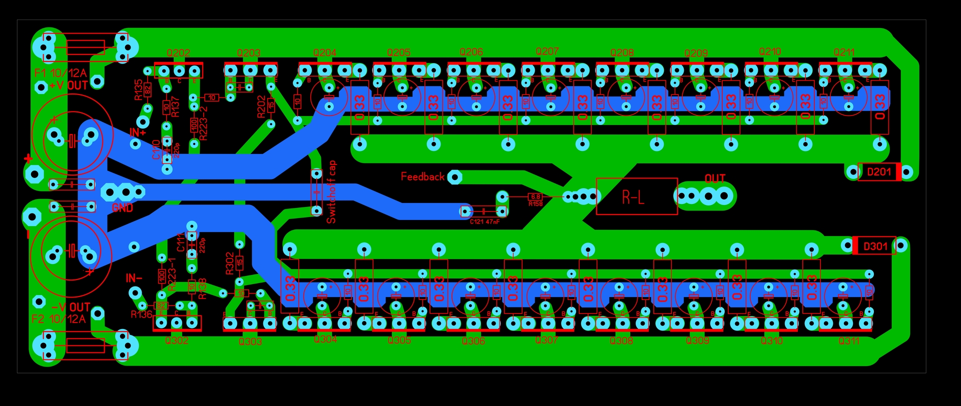

(#) firstman hozzászólása Márc 7, 2025 /
EF3 kimenet
Újabb próbálkozás egy jobb minőségű, stabilabb tripla darlington kimenet készítésére. Remélem, hogy napokon belül fizikailag is tesztelhető állapotba kerül. Mit gondoltok erről a felépítésről?
(#) Ódenka válasza firstman hozzászólására (») Márc 7, 2025 /
Szerintem a nagyáramú - mind az - nyákokra forrassz majd végig megfelelő keresztmetszetű csupasz rézhuzalt...
(#) compozit válasza firstman hozzászólására (») Márc 7, 2025 /
Szerintem nem jó a párhuzamos tranyókhoz a hozzávezetés. A közepén a kimeneti ferde, zöld fóliát told el teljesen jobbra. Így minden tranyó azonos vezetékhosszat lát a tápig, illetve a kimenetig. Különben nem lesz egyforma a tranyók áramterhelése. A tranyók közé betett kondikra ugyanaz vonatkozik, de ott már nem ilyen egyszerű megcsinálni, hogy minden kondi azonos fóliaszakaszt lásson maga előtt.
